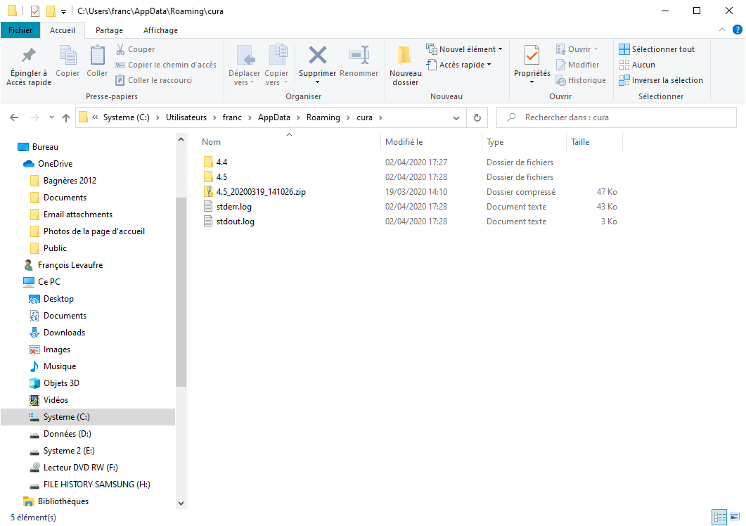

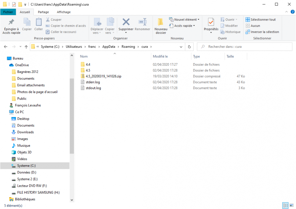

Bonjour à tous. Vous avez peut-être été confronté, comme moi, à des bugs inexpliqués lors des prints, en utilisant Ultimaker Cura. Actuellement j'utilise la version 4.5.0, mais à cause de l'empilement des mises à jour, j'en ai retrouvé 3 versions successives dans mon disque dur ! Je vous explique ci-dessous comment réinitialiser Cura. C'est à dire revenir à une version "propre", comme si on venait de l'installer, en supprimant les dossiers cachés laissés par le logiciel Pour désinstaller "à fond" un logiciel, quel qu'il soit, j'utilise Revo Uninstaller. Vous n'y êtes pas obligé, vous pouvez juste faire une désinstallation standard. Cura vous demande ensuite si vous voulez supprimer tous vos fichiers de configuration. Comme mon installation de Cura est foireuse, bien évidemment que je choisis d'effacer mes fichiers de configuration ! Cura vous indique alors que la désinstallation est terminée Là, normalement, vous vous dites : c'est bon, j'ai tout viré, je peux réinstaller Cura... C'est faux !!! Pour vous donner une idée, voici ce que mon désinstalleur trouve encore après la désinstallation : ... et voici ce que l'explorateur de fichiers trouve ; remarquez que dans la barre de recherche, j'utilise l'expression name:cura Je vous explique OÙ trouver les dossiers cachés restants : Dans C:\users\%USERNAME%\AppData\Local (le chemin exact varie selon votre installation) : Dans C:\users\%USERNAME%\AppData\Roaming (le chemin exact varie selon votre installation) : Et voila !!! Quand vous réinstallez Cura, vous êtes dans une install propre !

Windows In a file explorer window, navigate to My Computer/users/[user_name]/AppData/Local/cura Delete the entire 'cura' folder Open Ultimaker Cura. If it has been reset correctly, you will be greeted with the onboarding flow -

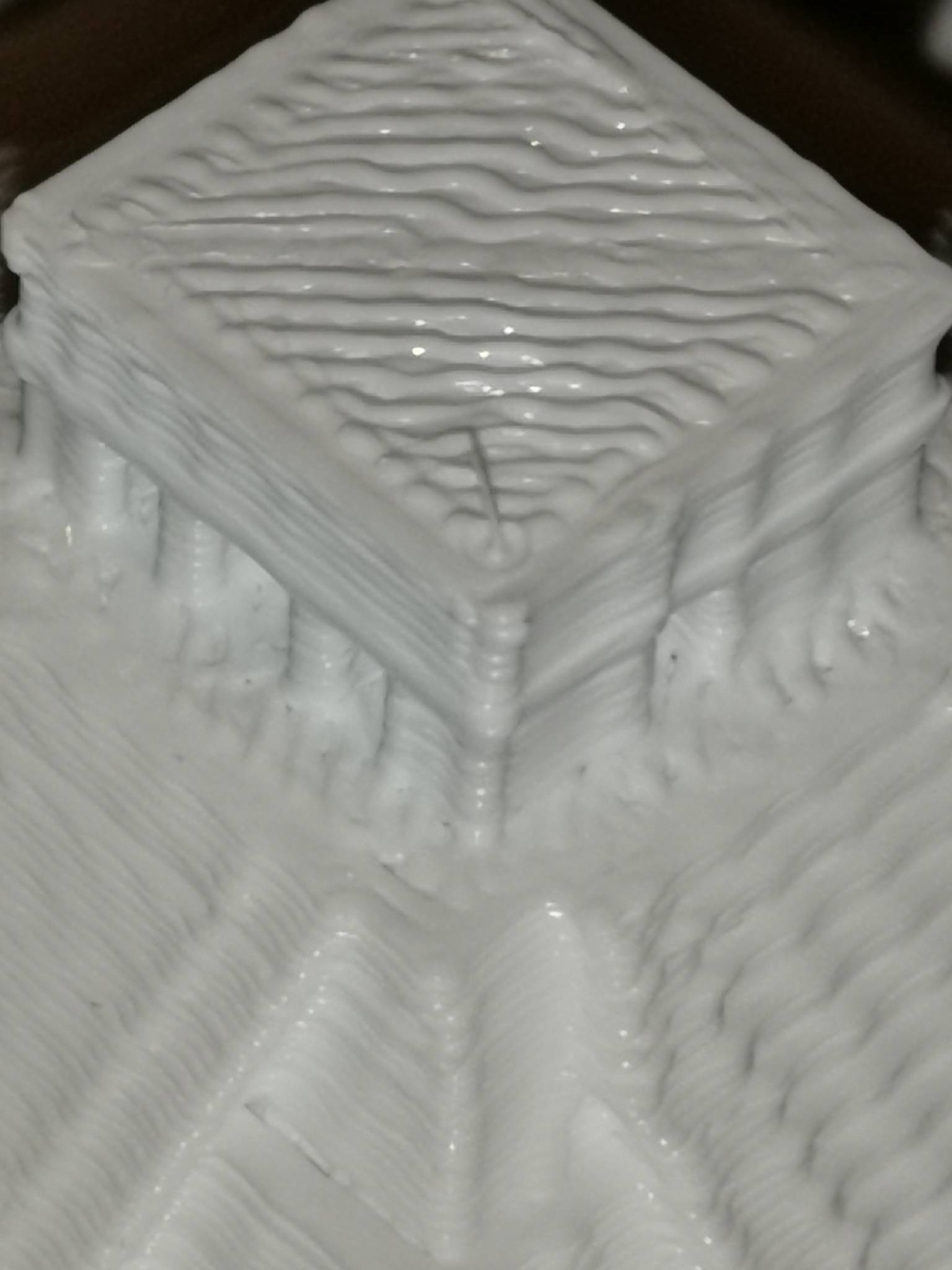

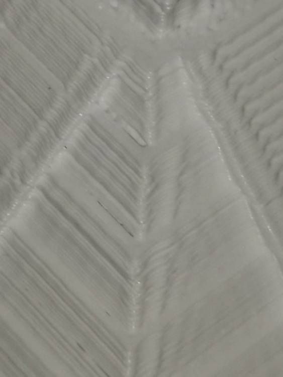

Caillou en réponse au topic de Caillou dans Entraide : Questions/Réponses sur l'impression 3D

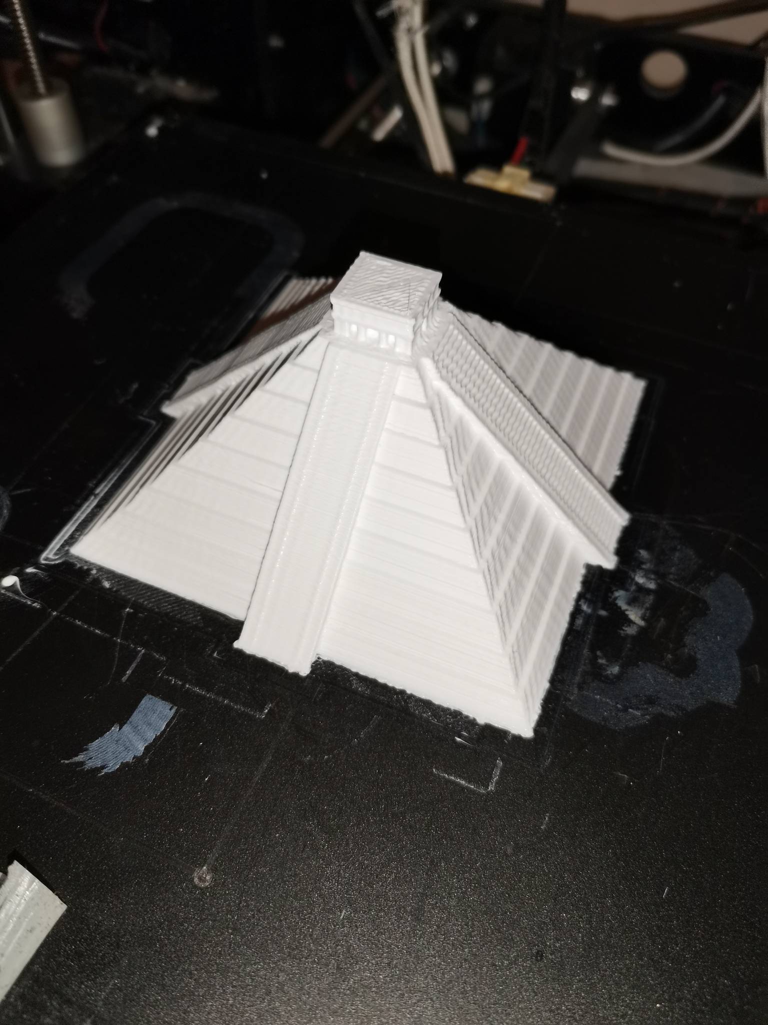

Bonjour @Maeke voici quelques photos de la pyramide. Le socle, hormis les escaliers, mesure 88,6 en X, 89 en Y, et 44,5 en Z -

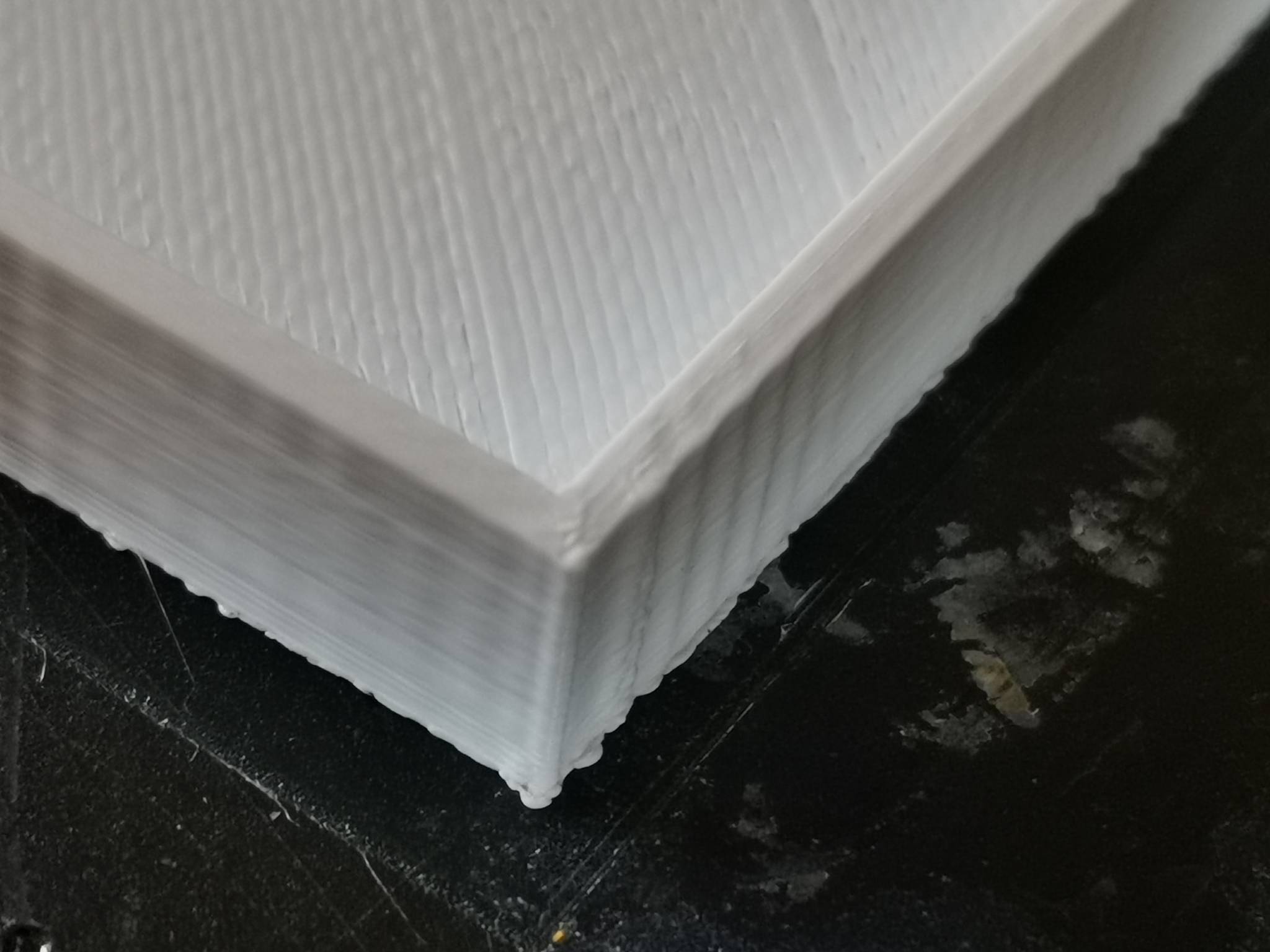

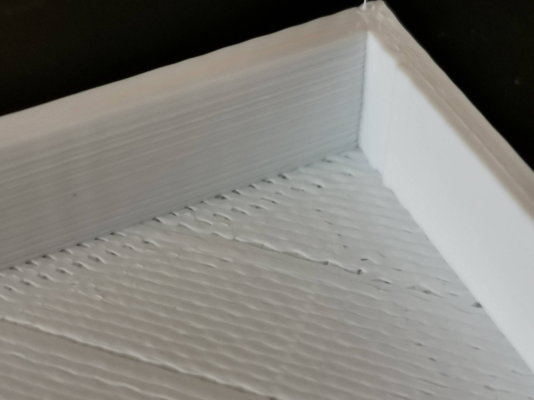

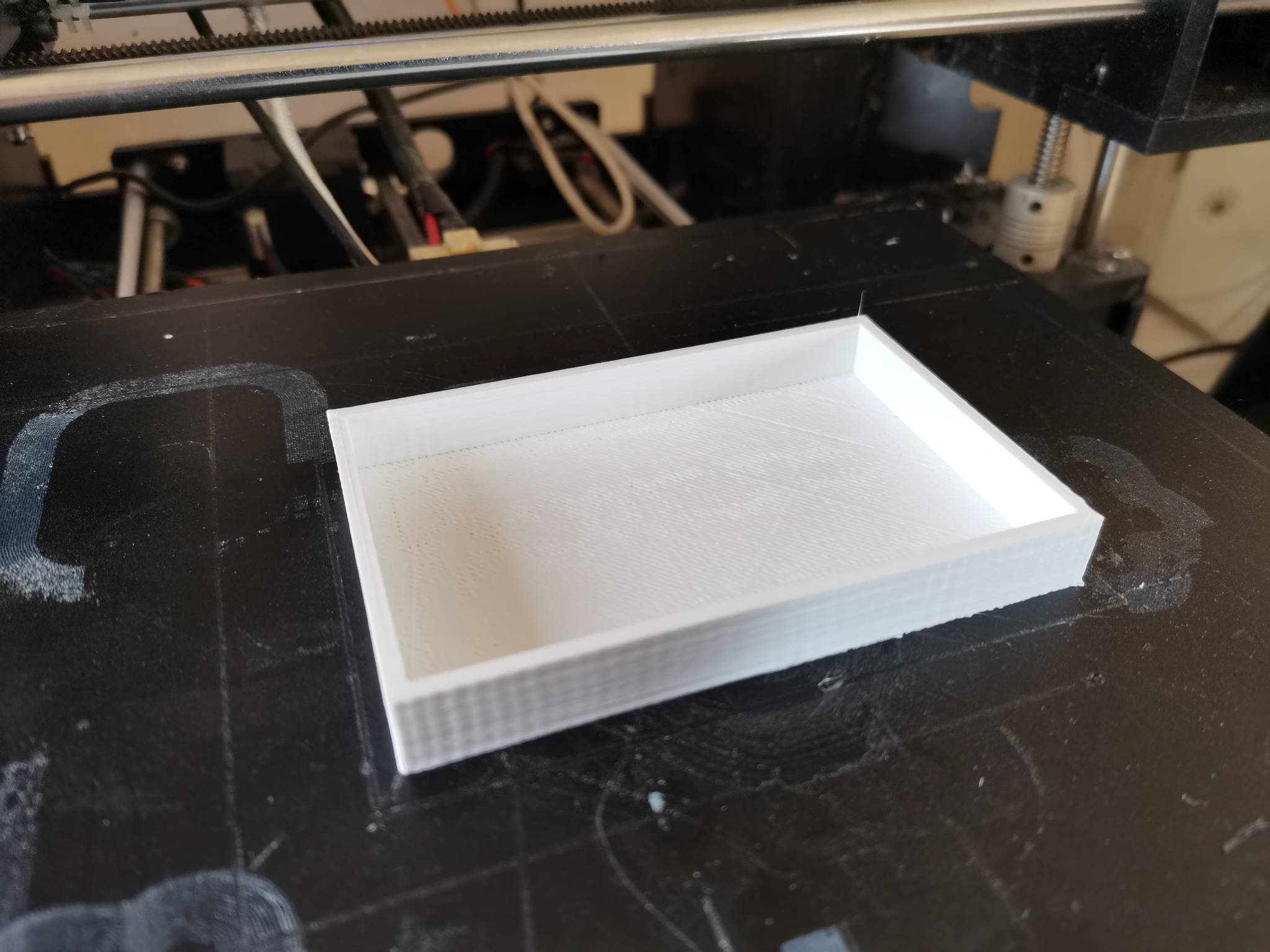

Voila le résultat. C'est assez propre, mais je crois qu'il y a de la sous-extrusion. Maeke, j'imprimerai la pyramide cette nuit, surtout afin de vérifier les cotes, car je ne connais pas les cotes du modèle de base. A demain alors -

Ça imprime. Photos et commentaires lorsque ce sera fini. J'avais lancé un fichier nommé "Box-1.75mm PLA-A6.gcode" Merci de votre aide à tous les deux -

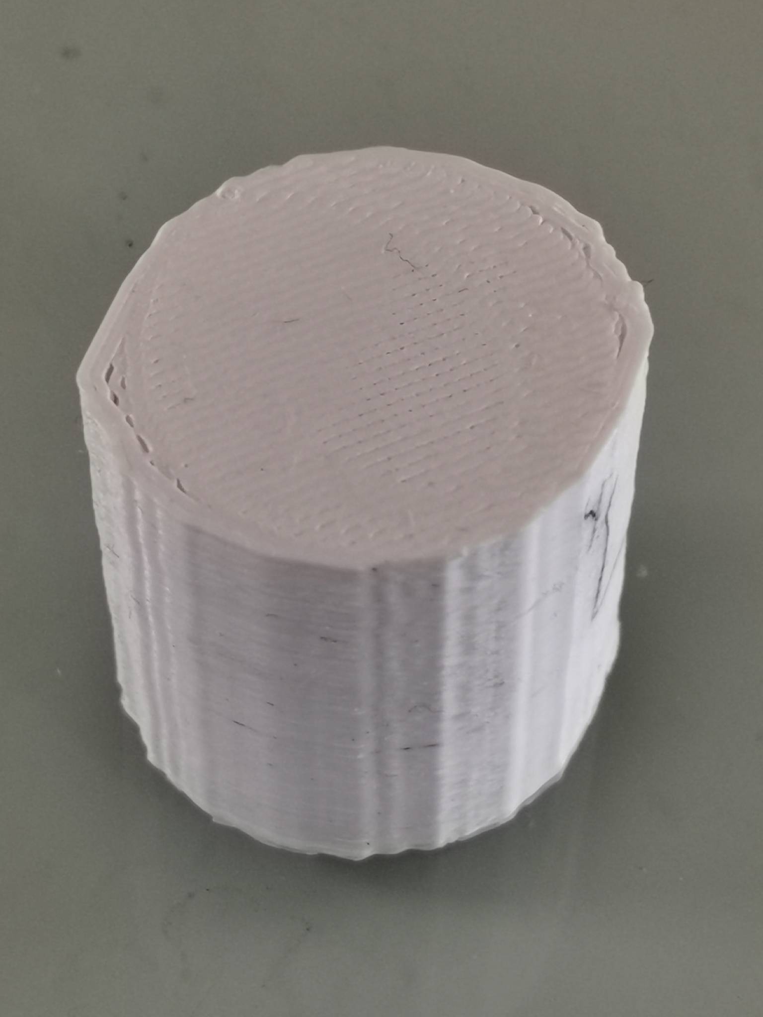

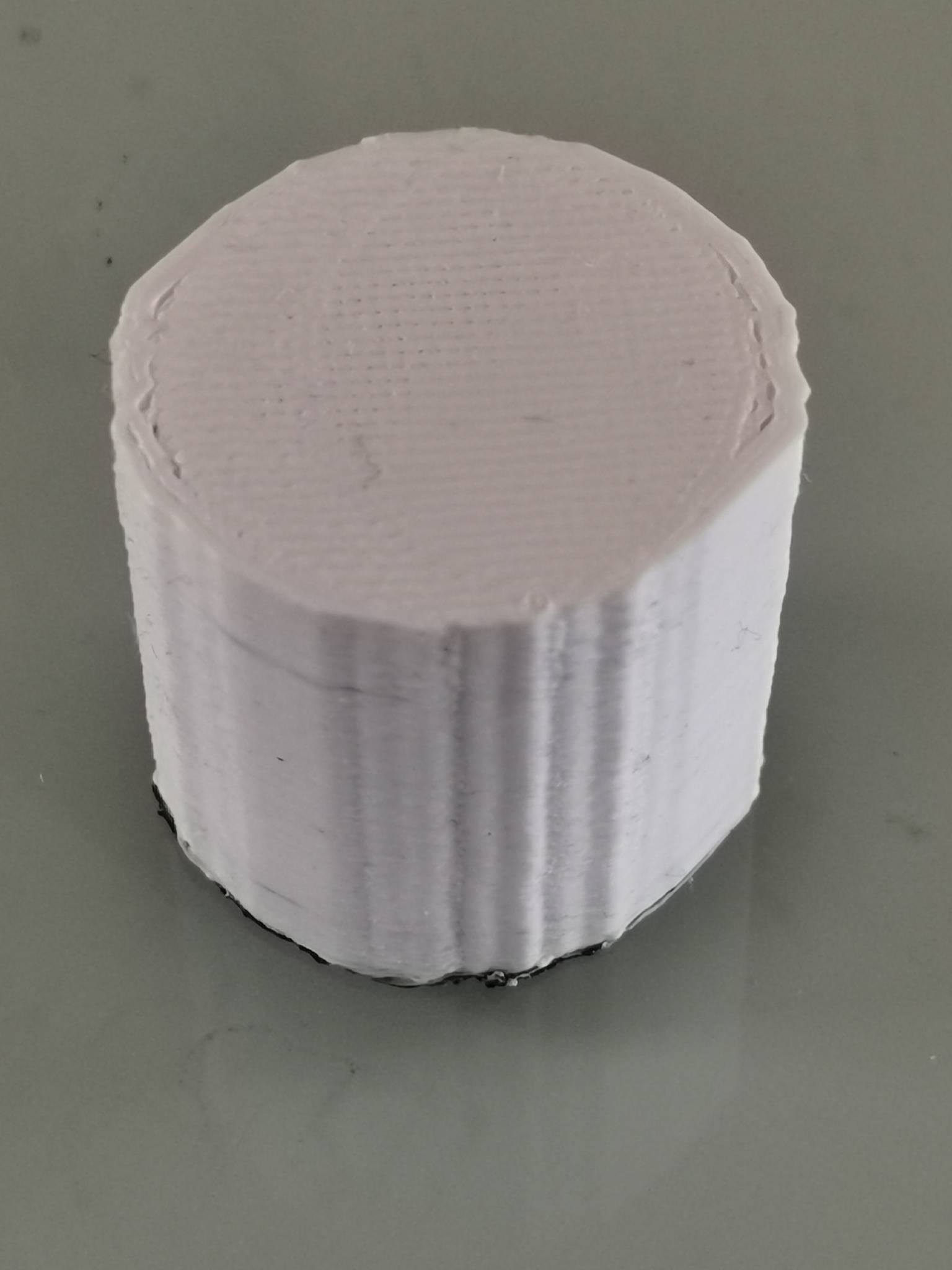

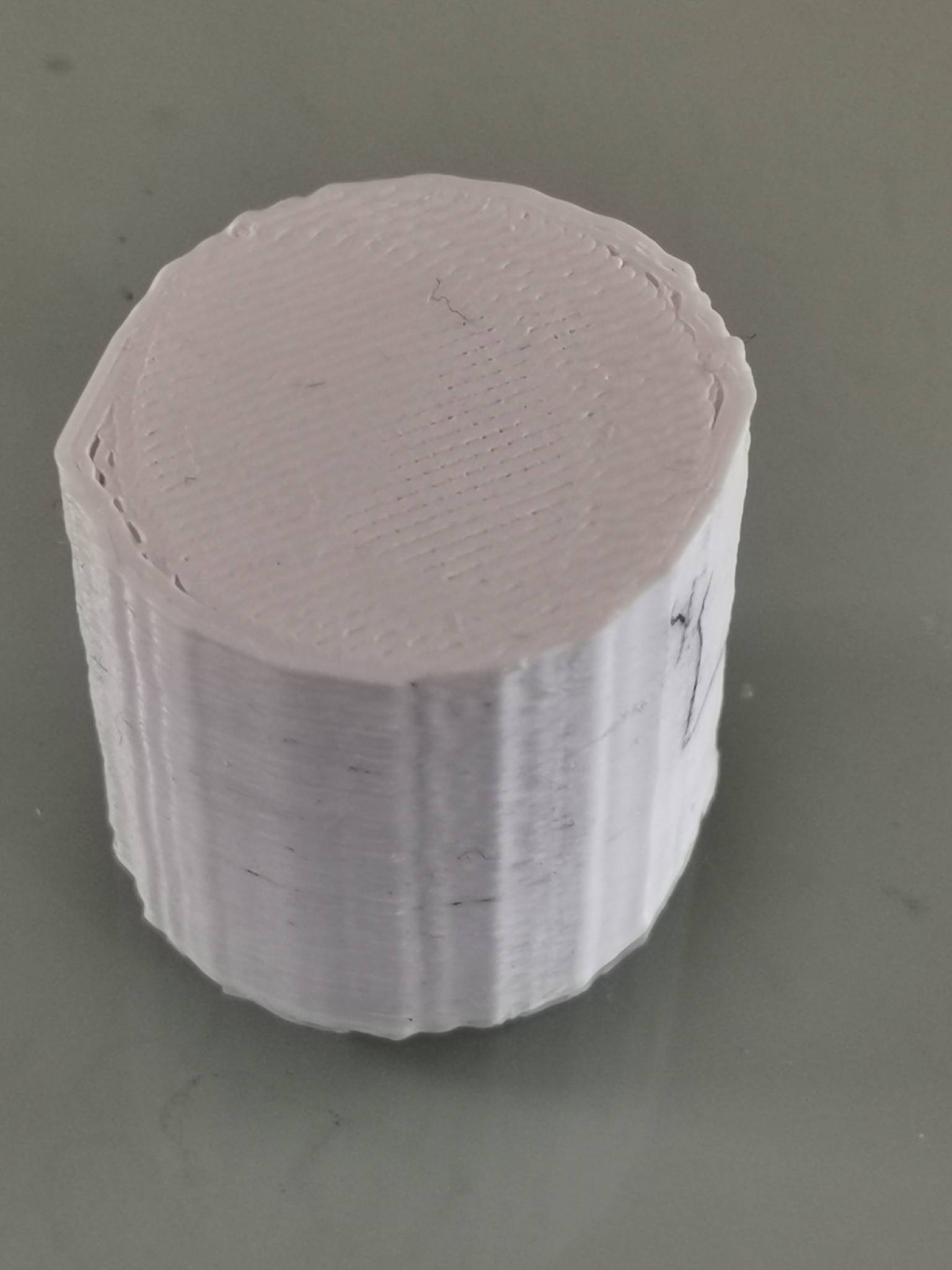

Non, rien dans le genre. J'ai exploré toutes les options de tous les sous-menus. Je vais reflasher mon imprimante, un gars du forum m'avait donné le firmware il y a plus d'un an. Après je vais mettre les steps/mm à 100 pour X et Y, et 400 pour les Z. Car mes cylindres sont ovales, en plus des défauts de surface. Et peut-être nettoyer les tiges sur tous les axes, car les défauts d'impression sont inégalement répartis sur la périphérie. Je t'envoie de nouvelles photos faites avec du PLA blanc -

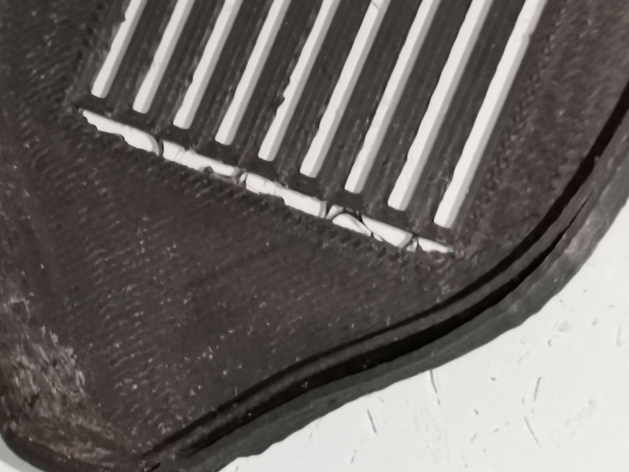

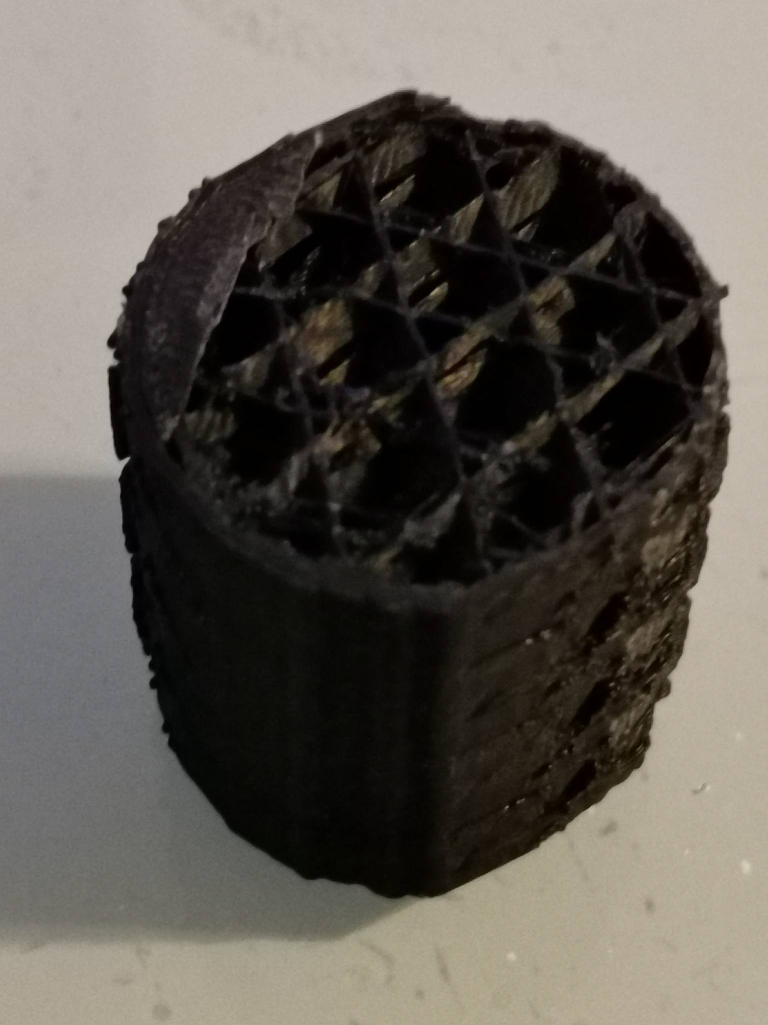

Caillou a posté un sujet dans Entraide : Questions/Réponses sur l'impression 3D
Bonjour à tous, depuis des mois, mon imprimante marchait gentiment ; je changeais bien un fin de course ou un mosfet de temps en temps, mais la routine avec une nénette. Dernièrement j'ai dû changer le pignon engrènement de l'extrudeur, puis l'ensemble du bloc de chauffe. Et je suis passé à Ultimaker Cura 4.5. Depuis, c'est la Bérézina : impressions baveuses, fil qui ressort tout seul de la tête d’extrusion en fin d'impression, parois verticales qui se dédoublent. Au vu de tous ces problèmes, je pense qu'il n'y a pas qu'un seul problème ! Je suis ouvert à vos suggestions. Merci, et bon courage pendant le confinement -
