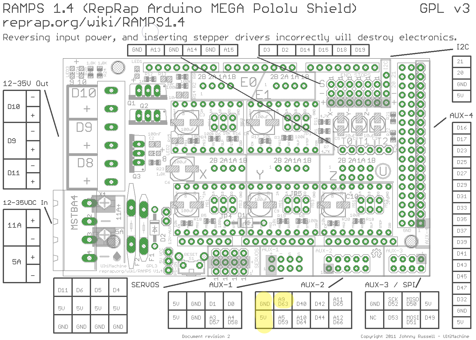

  3. Je viens de regarder les leds Neopixels, et ça à l'air vraiment chouette, je ne connaissais pas, merci! Par contre, pour le branchement sur la Ramps, est-ce possible de brancher tout ça sur les 3 pins surlignées ci-dessous ? Je prévois d'acheter un ruban d'une autre marque qu'Adafruit (moins onéreux en fait ^^), et j'ai aussi remarqué deux fils d'alimentation supplémentaire : viennent-ils en complément de l’alimentation par la Ramps ou je peux laisser ces fils débranchés? Merci bien! Raylznter

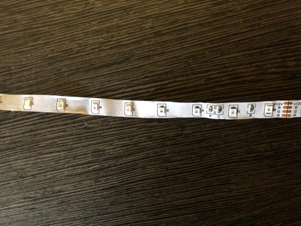

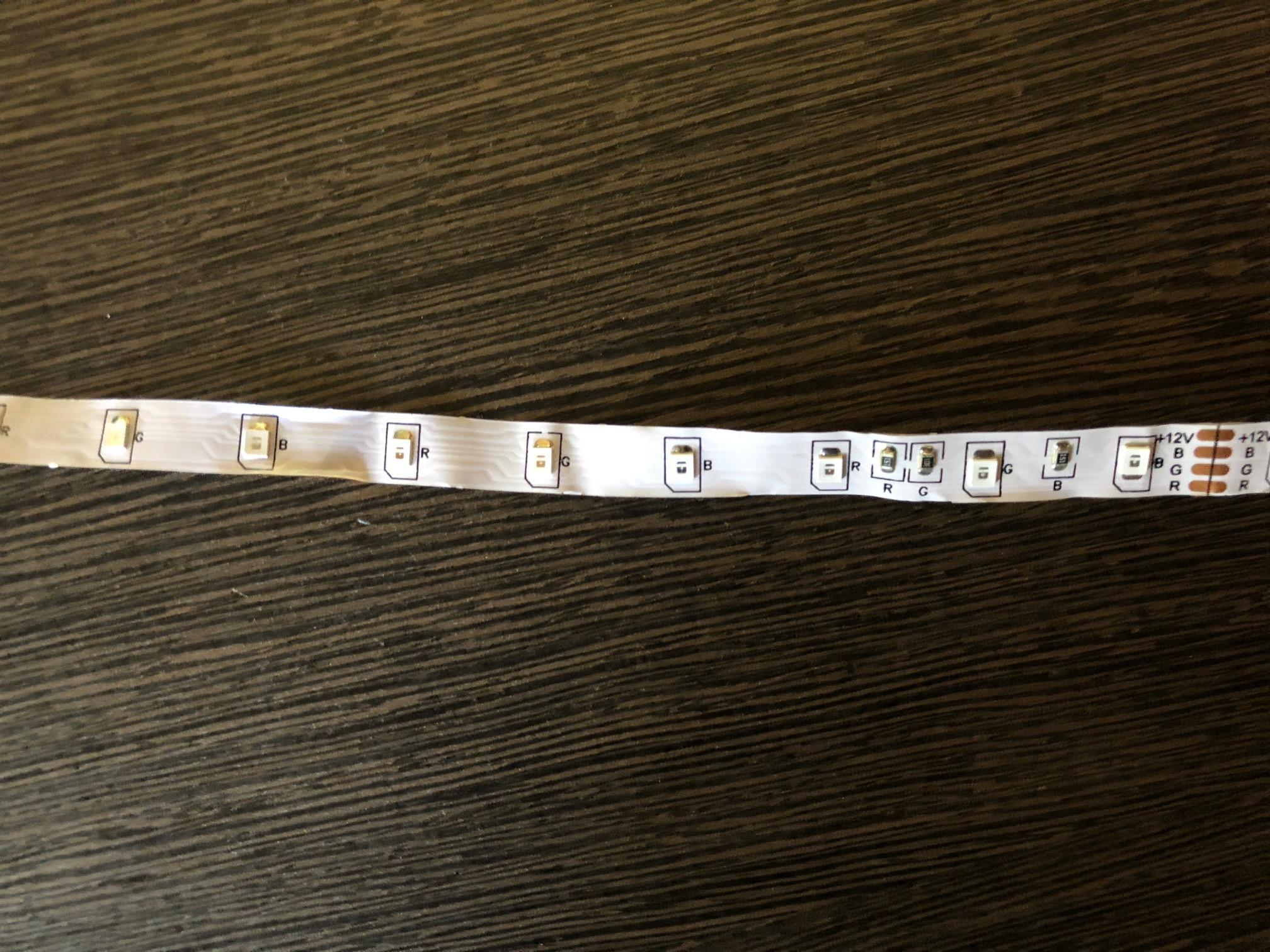

  4. Et bonjour ! Dans le but de finaliser mon projet d'imprimante gros volume, je voudrai utiliser le ruban led RGB qui traîne sur mon bureau pour afficher l'état de la chauffe du plateau ou bien l'avancement des prints (Préchauffage --> Impression en cours --> Impression terminée). J'ai regardé rapidement et vu la possibilité de régler tout ça dans Marlin. Par contre, c'est sur la connexion du ruban à la Ramps 1.4 que ça se complique. D'après ce que j'ai lu, on peut brancher des ruban led sur les prises servo de la Ramps, sauf que je ne peux pas me brancher dessus à cause du BL Touch et de l'extension pour ventilateurs (RRD Fan Extender)... J'avais pensé utiliser les prises AUX-1, AUX-2 ou AUX-3, mais est-ce réalisable du coup? En connectant le +12V sur l'alim pour fournir la bonne tension. De plus, mon ruban led est un peu "spécial" : les leds ne sont pas multicolores, mais elles sont affectées indépendamment des autres à une couleur. Voici "la bête" : Est-il compatible avec la gestion RGB de Marlin (1.1.8) de ce fait? Sinon, existe-t-il des rubans plus adaptés à l'utilisation que je veux en faire? Merci bien! Raylznter.
