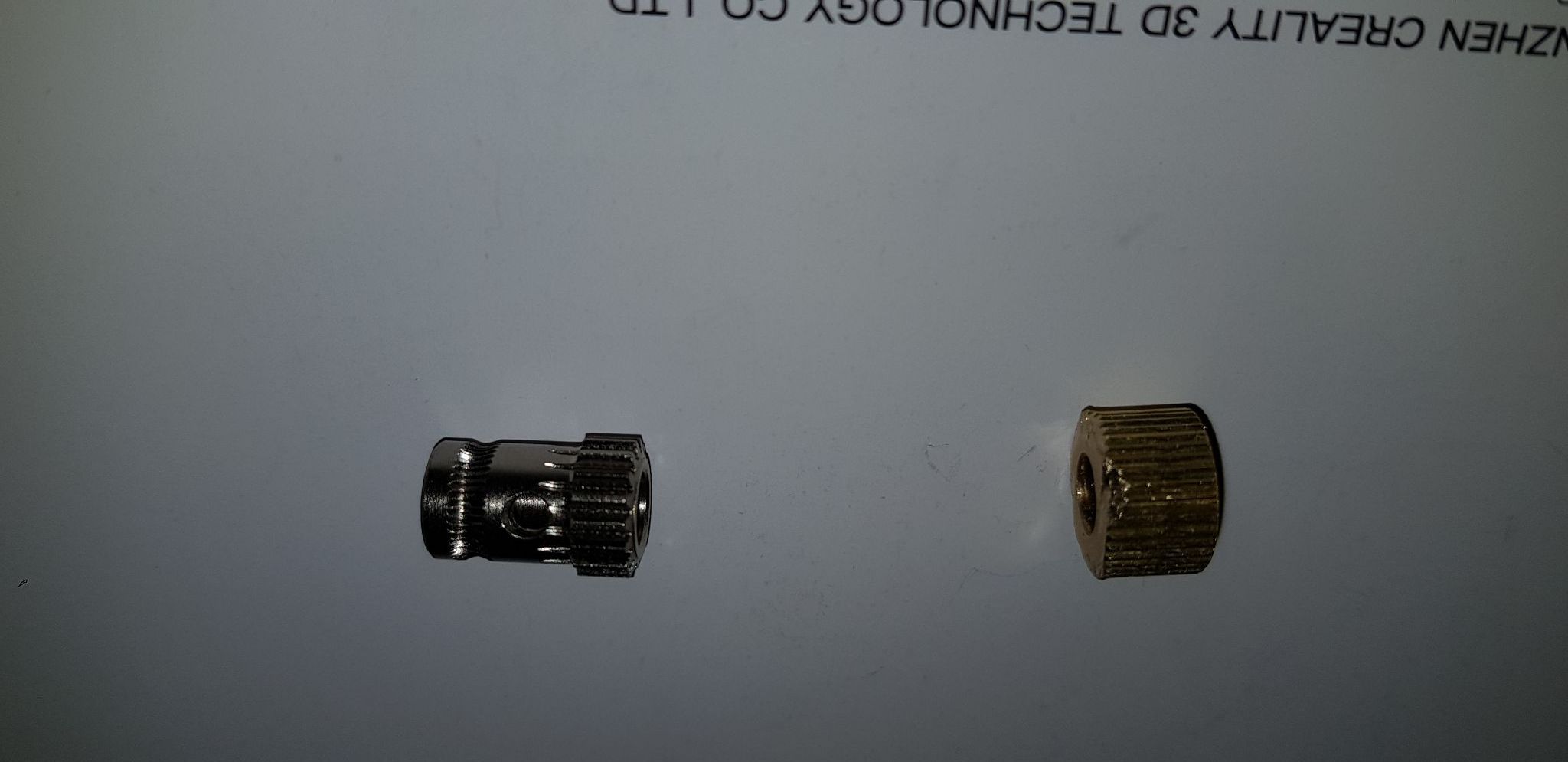

  1. Je viens de monter ma ENDER 5 plus. Installation et démarrage facile. impressions correctes. Comme j'avais lu que l'extruder en plastic était fragile, j'ai acheté en même temps chez Creality un extruder métallique à double engrenage. Quelle ne fut pas ma surprise de constater en démontant l'extruder de l'Ender 5 + que celui-ci était monté sur un moteur à arbre cylindrique sans méplat. L'engrenage est monté à force. J'ai réussi à l'enlever avec difficulté en le chauffant. Deuxième surprise lors du montage de l'extruder métallique : l'axe du moteur est trop court et l'engrenage fournit ne peut se trouver à sa place. Creality contacté m'a simplement répondu que l'extruder double engrenage ne peut être monté sur une Ender 5 plus . Voici la réponse de Creality. Dear customer, The double-gear extrusion mechanism cannot be installed on the Ender-5Plus, because the Ender-5Plus extrusion motor is a round shaft. Etonnant non ! Un montage à force sur axe de moteur me parait une aberration d'autant plus qu'il ne permet pas de changer l'engrenage après usure. La solution que j'ai choisit est de commander un moteur Nema avec un axe plus long et un méplat ( j'espère que cela marchera, la dépense n'est pas très élevée) Donc avis aux possesseurs d'Ender 5 plus faites attention si avez l'intention de changer d'extruder. Si vous en avez la possibilité merci de me confirmer que ma machine n'est pas un cas particulier. Ps: sur la photo, à gauche l'engrenage fournit avec le kit extruder métallique, à droite l'engrenage d'origine
