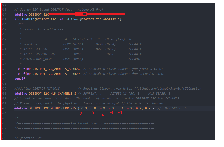

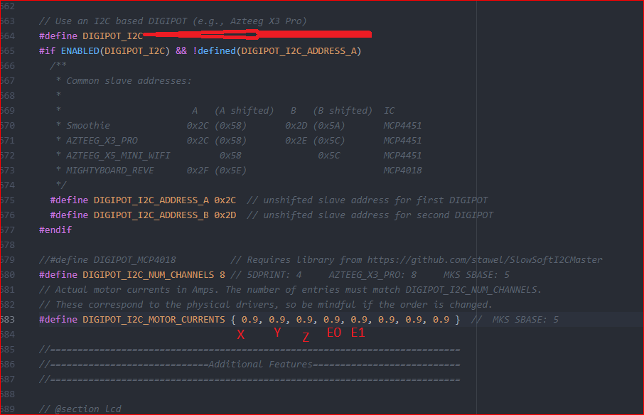

  11. Bonjours a tous après de nombreux essais j ai enfin trouvé comment réglé les vrefs dans marlin 2.0 32bits et la carte mks sbase 1.3 pour ceux que ça intéresse j explique la méthode tout d abord il faut déclaré vos drivers dans marlin comme la mks sbase a des drivers DRV8825 puis vous allez dans config adv est activé la ligne definie DIGIPOT_I2C et vous reglé le voltage comme sur la 2 photos voila la méthode que j ai employé ne pas oublier de réinitialiser l EPROM

    Apparemment si il y a bien une EPROM car j imprime sans la carte sd dedans! j ai fait un essais donc les données sont stocker quelque part dans la carte mère, la carte sd ne serre qu a modifier marlin a mon avis( peut être je me trompe) en tout en tout cas depuis que j ai réglé les vrefs les moteurs ne chauffent pratiquement plus

    CA y est je pense avoir trouvé il faut activer la ligne 664 est la mes moteur on une bonne temperature ne pas oublier d initialiser l EPROM pour moi ca fonctionne

    Bonjours pascal oui j ai essayer de regler avec le digipot mais a mon avis ca ne fonctionne pas le moteur x chauffe toujours a creuser cette histoire de digipot
  15. Bonjours a tous, il y a t il quelqu un qui saurai comment regle les vrefs sur carte mks sbase 1.3 avec marlin 2.0 bugfix Merci
