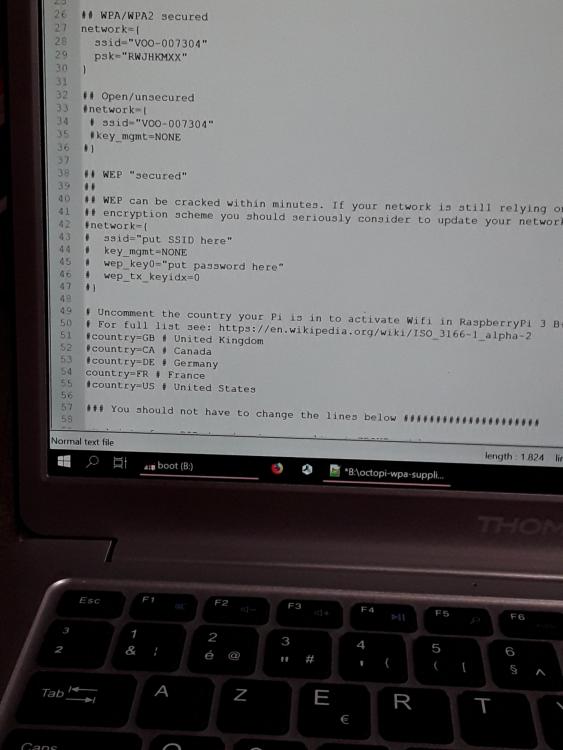

  1. Et tu as placé et décommenté ton réseau ssid et mot de passe ???? Ouvert le fichier avec notepad ++ ??

  4. Oui, sur Wikipedia, pour la Belgique c'est BE.

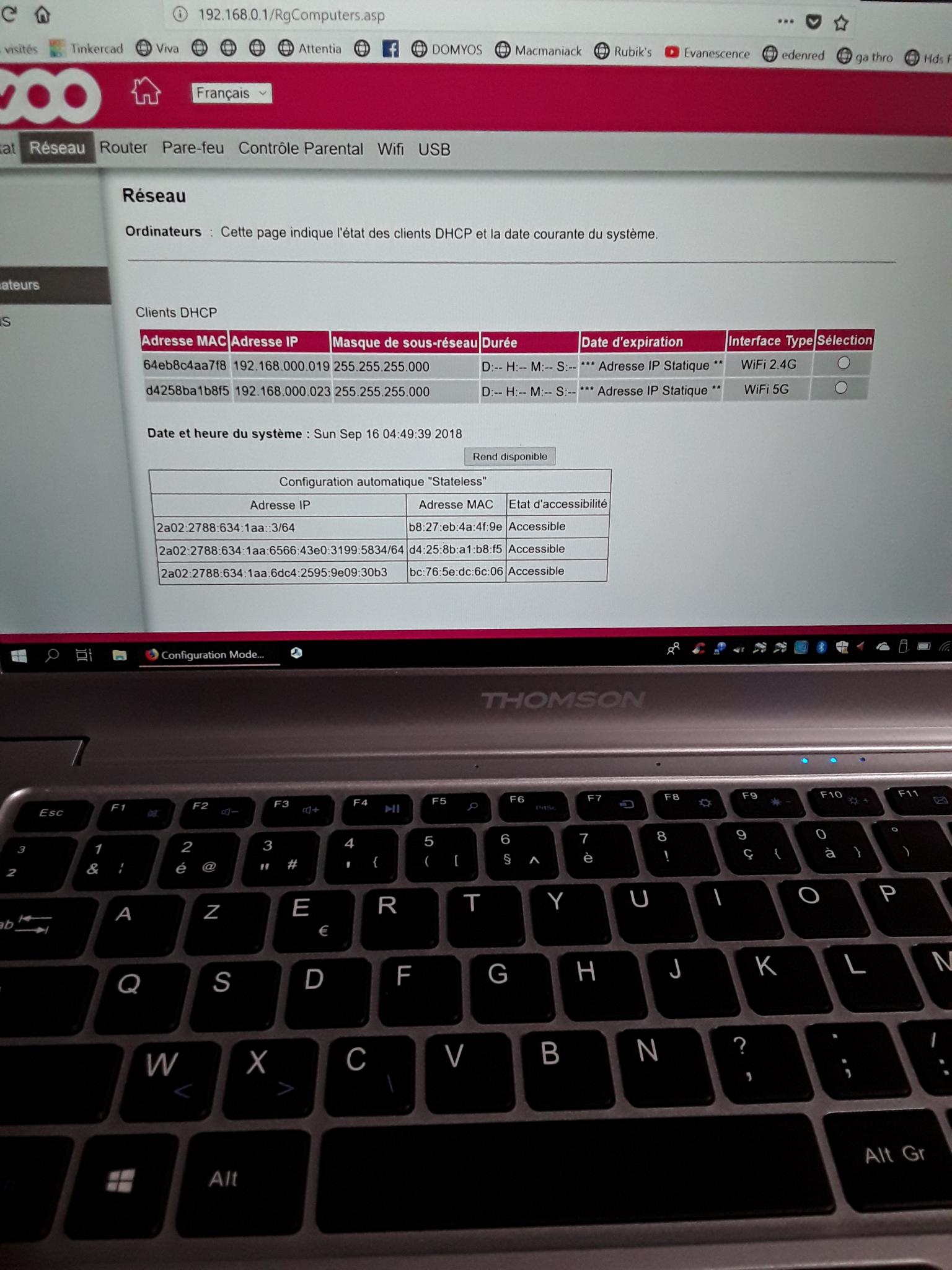

  5. Petite question : Ne serait-ce pas parce-que je suis de Belgique ?? Et que j'ai décommenté : France ?????? Testé en décommentent FR et en ajoutant une ligne : country=BE # Belgium , ça ne fonctionne pas plus. Testé avec un câble rj45, rien non plus. Je désespère. Je suis bête, avec la rj45 ce n'est plus ma même adresse . JE SUIS CONNECTÉ. MERCIIIIIIIIIII a tous. A suivre. Dimanche 07h13 : rj45 c'est bon, mais en wifi, impossible.

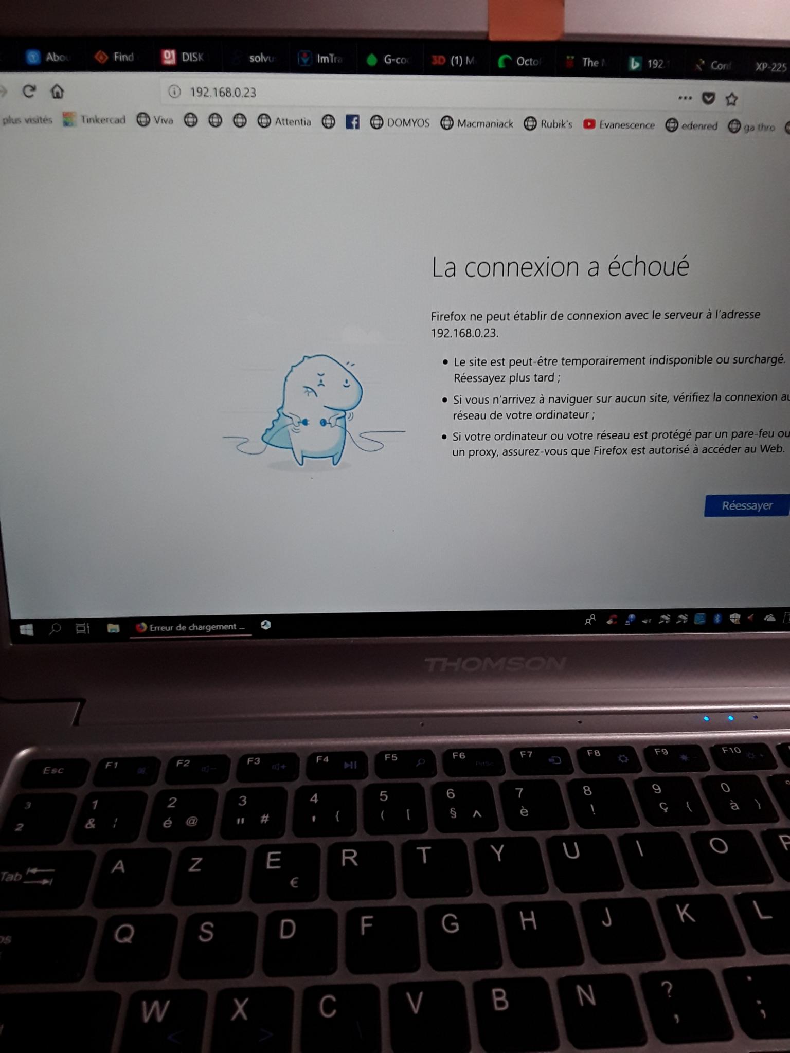

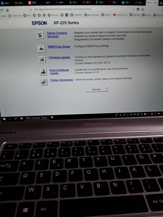

  6. Testé aussi, que je tape : 192.168.000.23 ou 192.168.0.23, rien. Par contre : 192.168.0.19, et je suis sur mon imprimante.

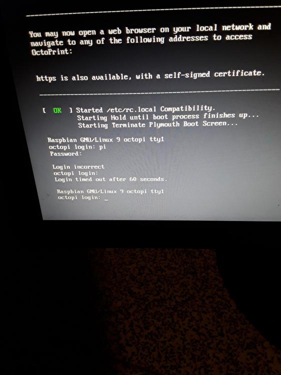

  7. Je viens d'essayer, voilà autre chose, il me répond : login incorrect !!!!!

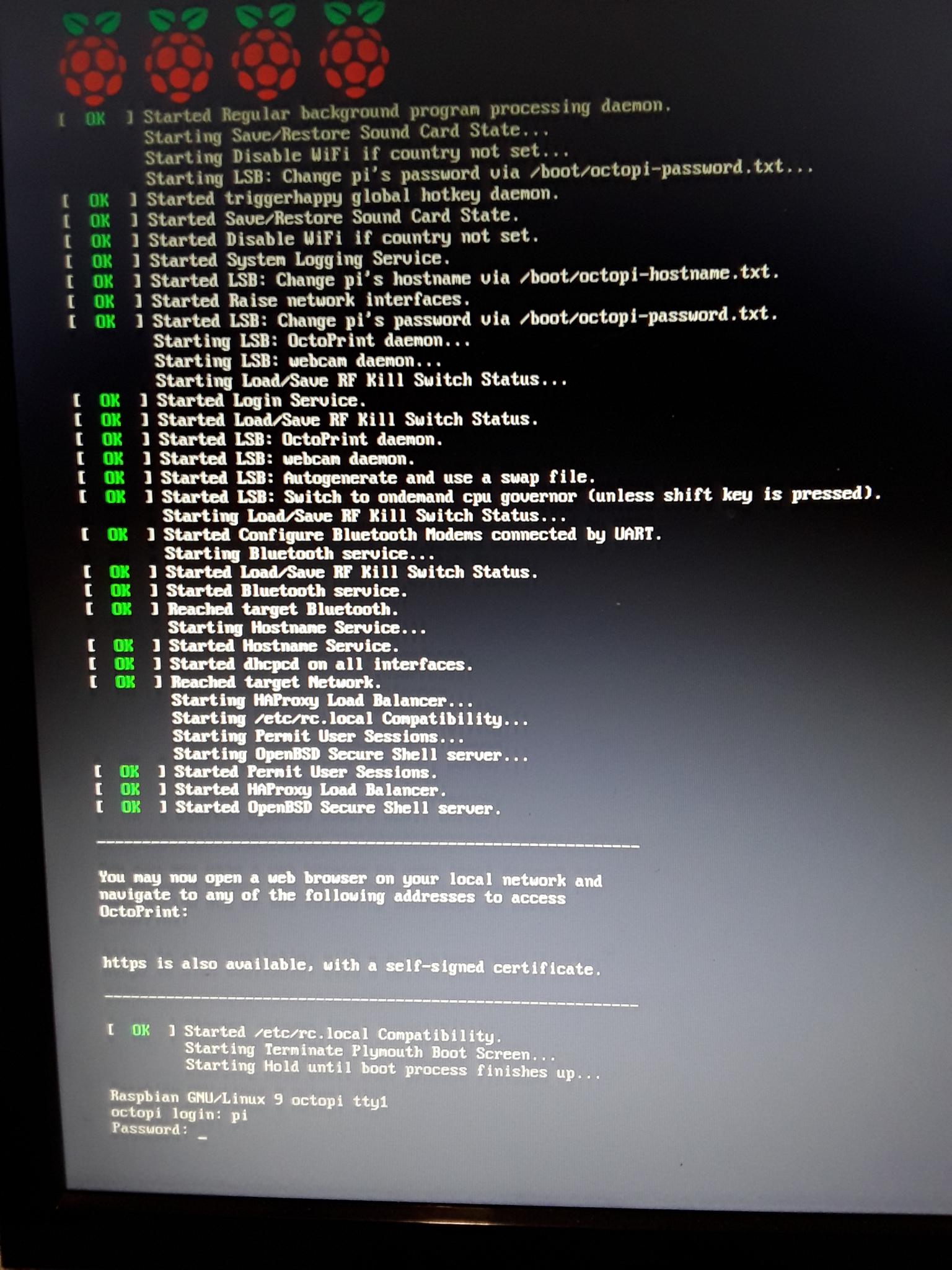

  9. Bonjour a tous. Bleu sur raspberry, j'essaye d'installer Octoprint sur ma pi 3B+. Fichier wifi modifié, mais quand je place la carte dans le pi, je sais rapper le login : pi Mais impossible de taper le pasword : raspberry. Il ne veut pas prendre le clavier, fil ou wifi. Quand je regarde dans le modem, il est reconnu et connecté, mais quand je rappe l'adresse, impossible de se connecter. HELP, HELP, HELP.
