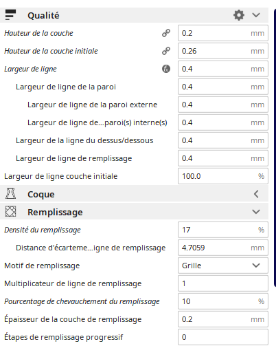

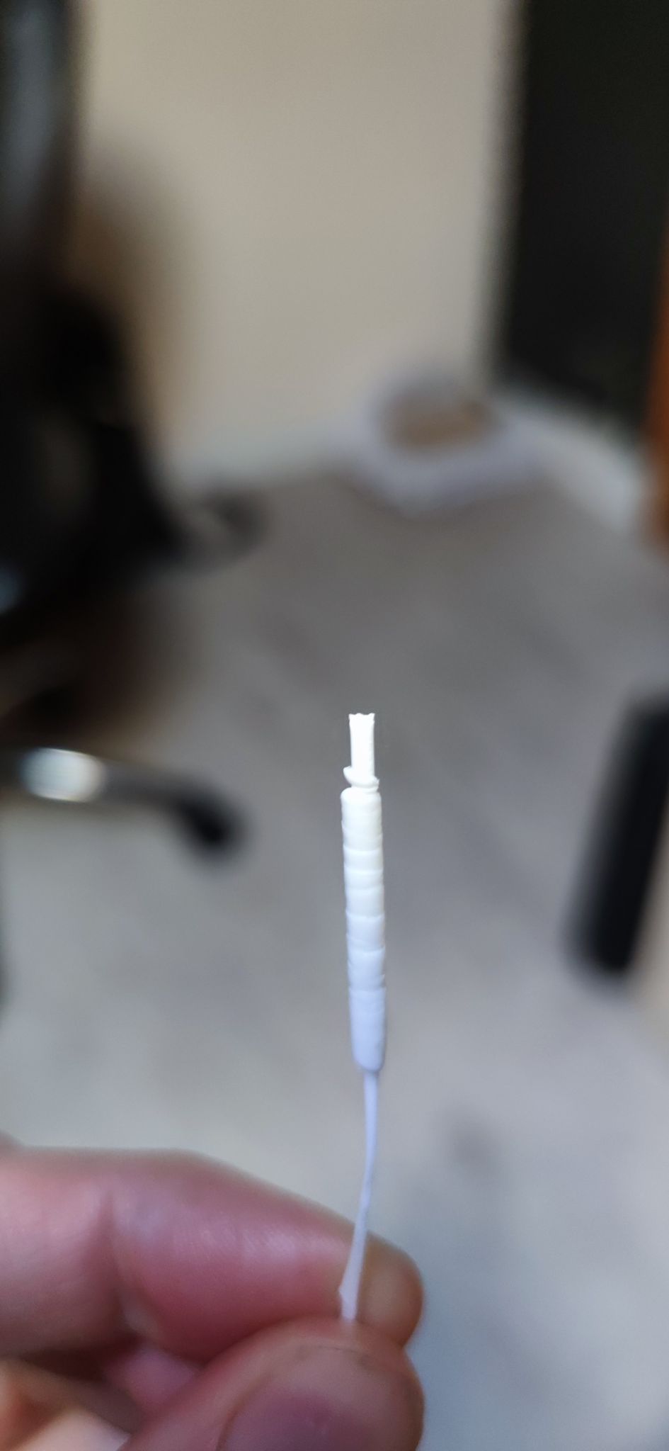

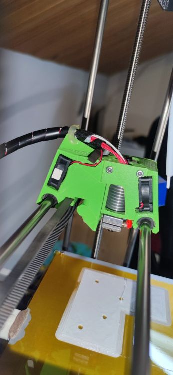

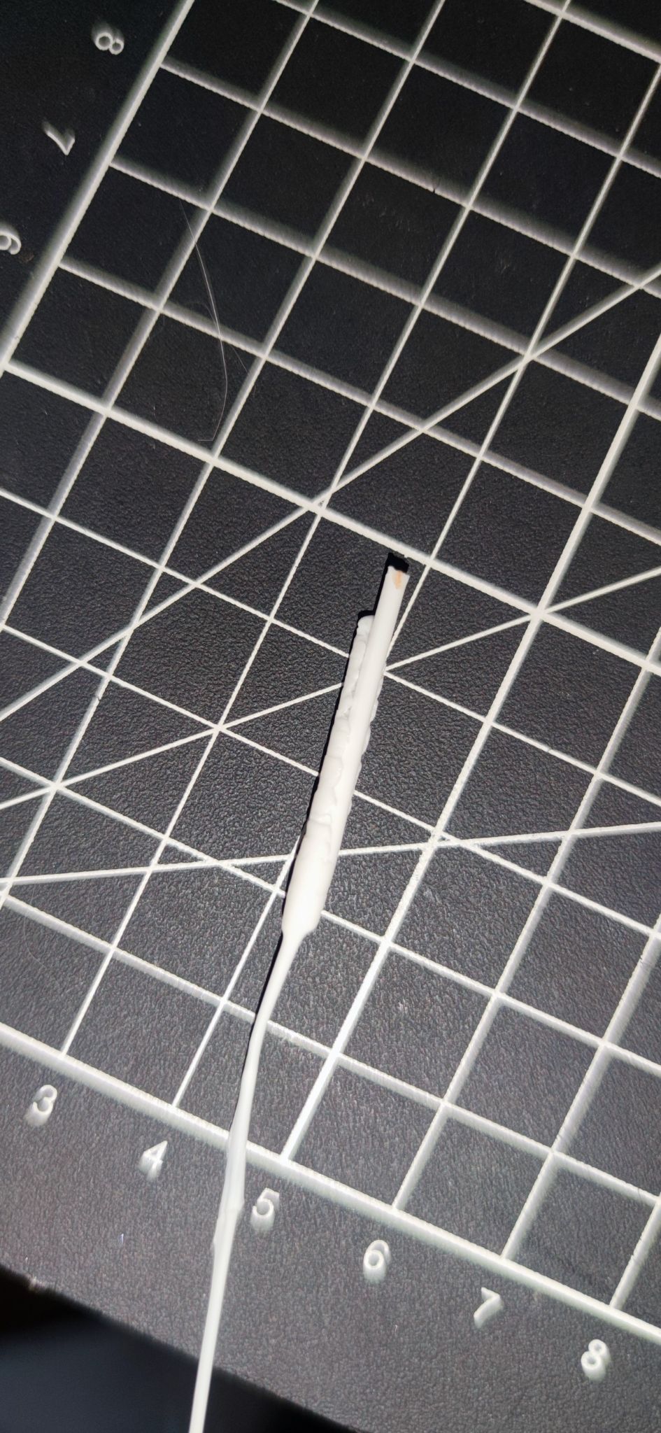

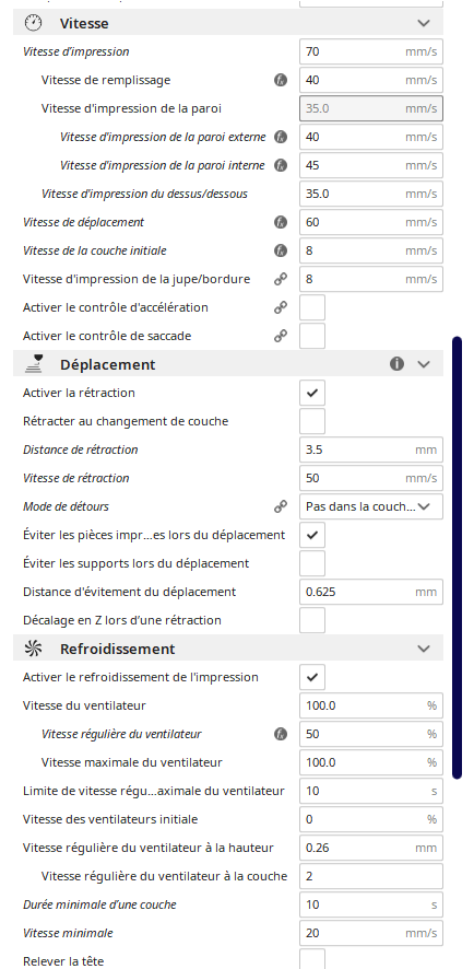

  4. Bonjour, Suite au dépoussiérage (comprendre sortie du carton stocké des années) de ma discoeasy ( plateau chauffant, tiges trapézoïdales, écran d'origine et une tête d'impression que j'avais ré imprimé et sous ... marlin 1.1.0), j'ai des problème de bouchage de buse, avec du PLA imprimé à 205 °C ça se passe bien jusqu'à la fin des premières couche pleine (à peine qlq claquements d d'extrudeur), après ça bouche (dès que l'imprimante attaque les couches de remplissage) . J'ai bien nettoyé la buse, le tube PTFE et le fil avant. J'ai mis qlq photos du profil de bouchage, assez typique sans doute, le bouchon semble remonter dans la colonne ça fait penser à un problème de température et/ou rétractation, pourtant le ventilateur fonctionne bien. J'ai aussi mis les paramètres du slicer A noter que la première couche est toujours compliquée car malgré l'autolevel (mais avec palpeur inductif) il y +/- des fois ou la tête est collée au support et le fil ne sort pas donc aussi sans doute un peu de bourrage à ce moment mais ensuite ça passe. Des idées de cause(s) ?
