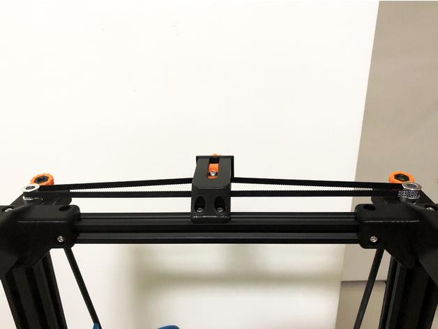

Avec un BLTouch c'est plus simple tu supprimes les fins de courses Z (donc les deux fins de courses : le Z et le Z2). Mais j'avoue que je ne sais pas comment faire pour éviter d'avoir un problème de niveau (synchro entre les deux moteurs pas à pas)... à part mettre une courroie (et deux poulies GT2 par exemple): (source : https://www.thingiverse.com/thing:2693296) Et je ne sais pas si c'est possible de garder les deux fins de courses mécaniques (les interrupteurs) pour le HOME et d'utiliser le BLTouch pour réaliser un MESH... ---- Il y a un sujet ici : https://github.com/MarlinFirmware/Marlin/issues/7113 (à lire...) -
