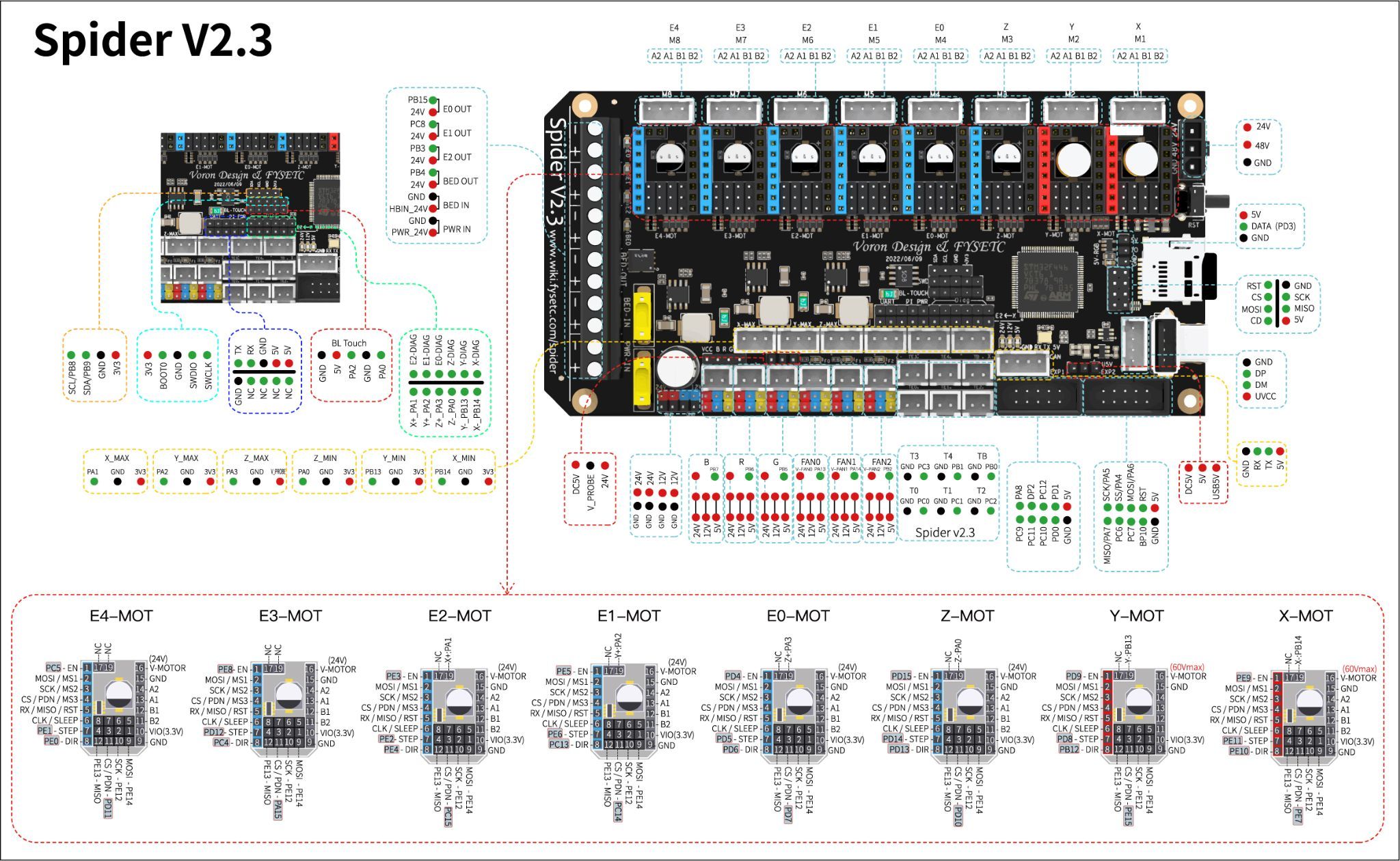

  2. Bonjour @PierreG! Tu peux contrôler par l’écran tactile ou comment ça se contrôle? Quels types de led utilise tu? Il y en plusieurs modèles? Bonjour @Savate ! J’espère que tout roule bien. Oui je vois que sur le schéma de brochage de la spider 2.3 une section 5V-RGB. Ils ont Modifiez la disposition du port RVB 12v-24v en 3 ports de ventilateur, qui peuvent être utilisés comme port de ventilateur plus facilement tout en conservant la prise en charge de la sortie RVB qu'il est écris dans le wiki https://wiki.fysetc.com/Spider/#112-spider-v2x. Je cherche plus de renseignement sur le sujet comme Ou sont les ports exactement. @PierreG Tres bon setup!
  3. Bonjour à la communauté! J’ai encore une question à poser sur le forum. Je cherche à savoir comment l’éclairage LED de L’intérieur se connecte. Est-elle contrôlée? Se connecte t’elle sur le Raspberry, sur la carte mère Spider 2.3 ou sur le 24 v du power supply avec un interrupteur? Merci à L’avance et Salutation.

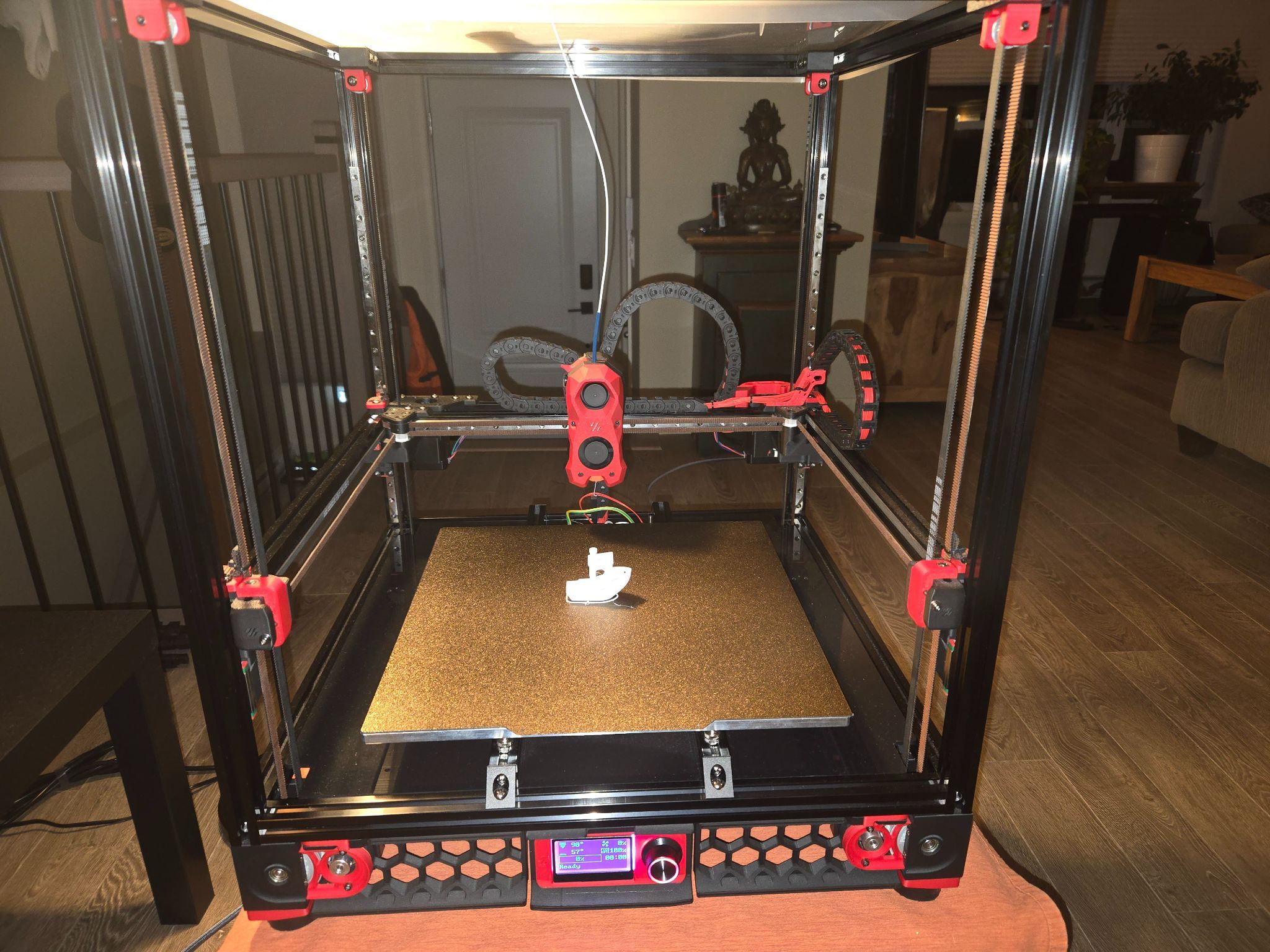

  9. Mon premier print de test grâce a Savate ! Merci Savate!! Je vais compléter l'assemblage de l'imprimante demain et c'est un montage réussit!

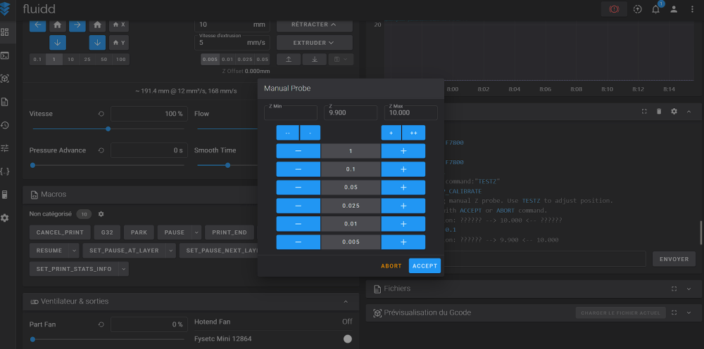

  11. Quand je lance la commande Z_ENDSTOP_CALIBRATE la fenêtre de MANUEL PROBE apparait. J’ai joint une capture d’écran. Je peux qu’utiliser le +1 et le -1 quand j’utilise les autres le gantry sautille et reviens a la hauteur de départ mais les valeur changent dans la fenêtre. Même problème avec PROBE_CALIBRATE
  12. Bonjour Savate. Merci d’être encore là. J’essaie de faire comme toi mais ça ne fonctionne pas. La seul manière pour moi est avec Z_ENDSTOP_CALIBRATE $ G28 08:02:06 $ G90 G1 X175.00 F7800 08:02:13 $ G90 G1 Y175.00 F7800 08:02:59 $ TESTZ Z=1 08:02:59 // Unknown command:"TESTZ" Même chose avec la commande PROBE_CALIBRATE.

  14. Bonjour à vous! Je suis dans la configuration des derniers paramètres avant le premier test d’impression. J’ai déjà réussi à le faire correctement la première foi mais je ne suis pas capable de le refaire. J’ai un problème au niveau des commandes Z_ENDSTOP_CALIBRATE et PROBE_CALIBRATE. Comme mentionné dans la bible, je mets une feuille de papier et je tape Z_ENDSTOP_CALIBRATE. La fenêtre de contrôle Manuel probe apparait. Je me suis rendu compte que quand je clique sur -1 le gantry descend et la valeur change en Z mais quand je clique sur -0.1 la gantry monte un petit coup et reviens à sa position et les valeurs en Z change dans la fenêtre de Manuel Probe. Au final je ne suis pas capable de frotter sur la feuille de papier avec la buse d’impression et de paramétrer correctement. J’ai déjà réussi à le faire correctement la première foi mais je ne suis pas capable de le refaire. J’aurais encore besoin de votre aide pour finaliser le paramétrage et commencer à imprimer. Merci a l’avance!
