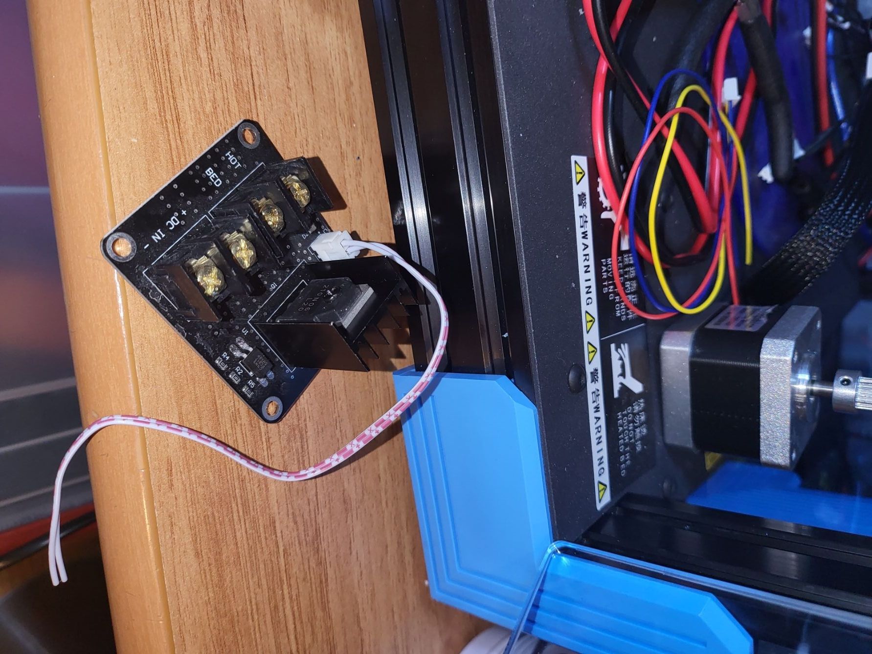

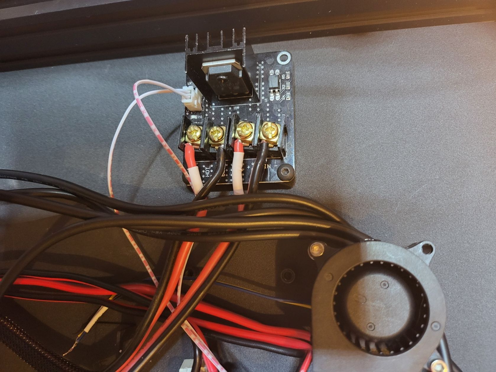

Voilà le Mosfet 25A monté et un pid effectué. tout fonctionne bien. mreci pour votre aide. PS. BTT ma répondu pour un bed supérieur a 24V240W, il est préférable d'utilisé un Mosfet. -

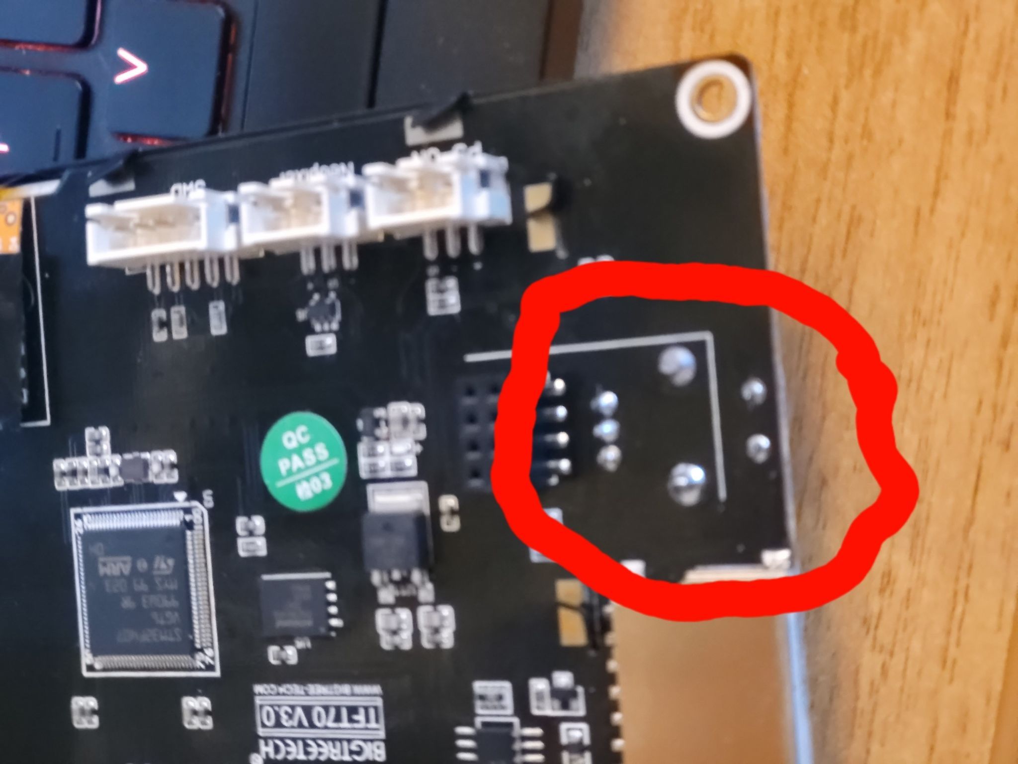

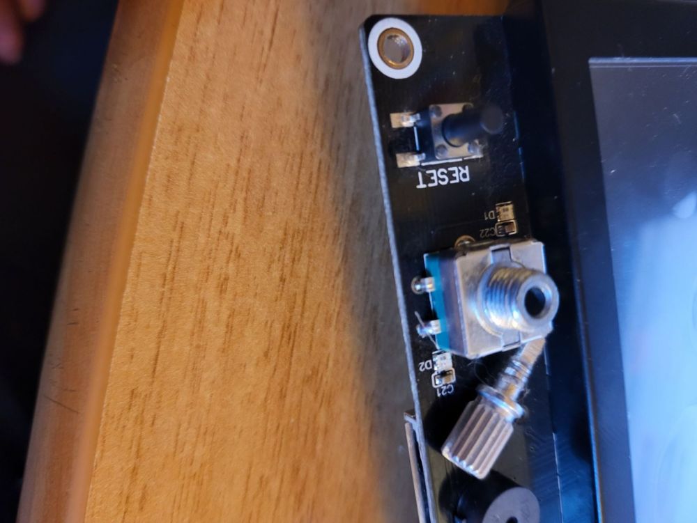

Bonjour, J’ai cassé le bouton rotatif de ma carte TFT70 (l’axe est sorti en ne tient plus) !!! Vu le prix de la carte, Je vais donc sortir le fer et la pompe a dessouder pour le remplacer. Mais je ne suis pas un spécialiste en électronique. Je vous demande donc conseil afin de commander le bon bouton. J’ai compté 20 positions sur 360° et 1 interrupteur poussoir. En me basant sur ses dimensions et caractéristiques ci-dessus, j’ai cherché et j’ai trouvé ceci Encodeur rotatif à 360 degrés EC11 a 20 positions. Pouvez-vous me confirmé que c’est la bonne pièce ? Merci

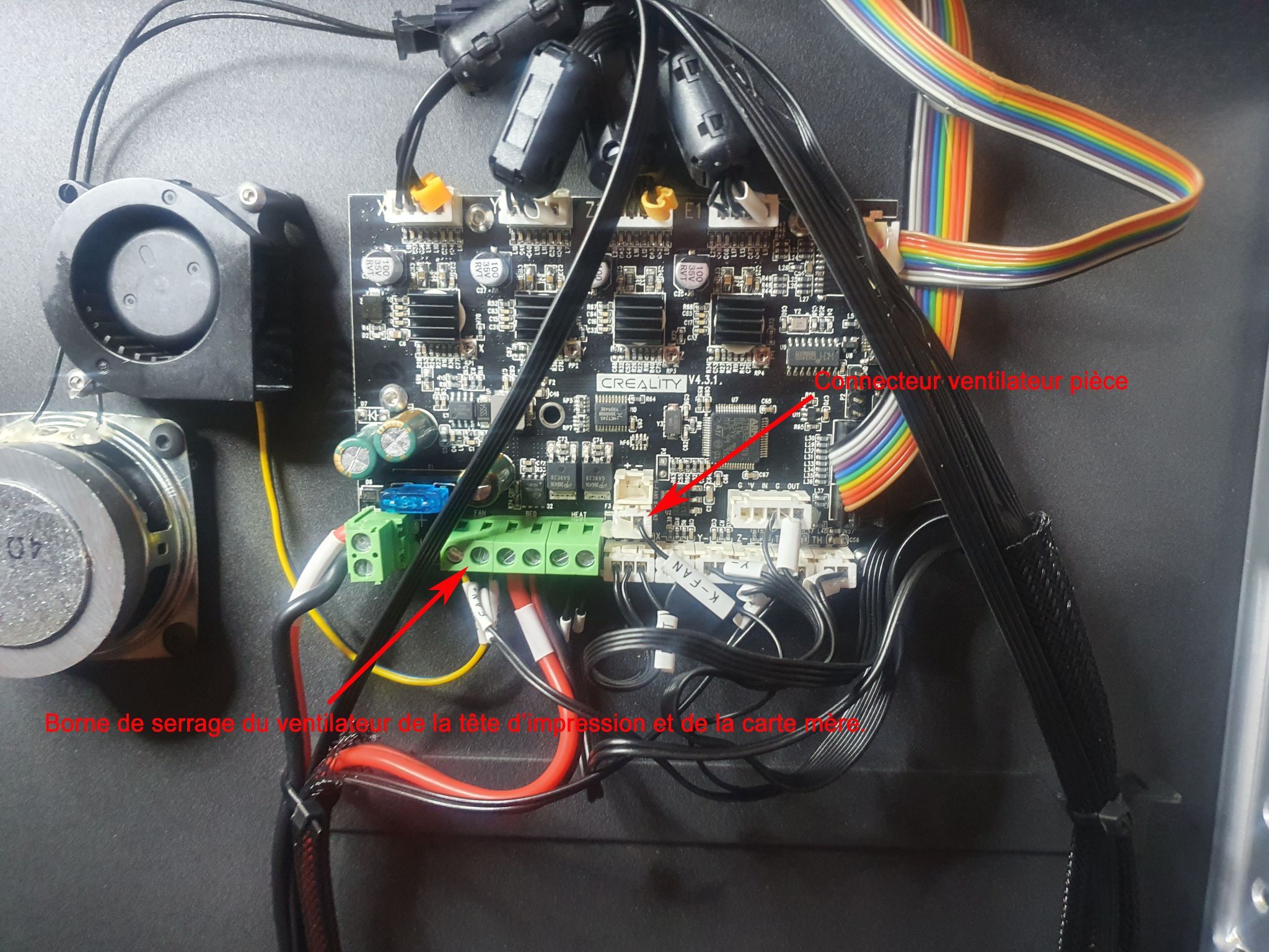

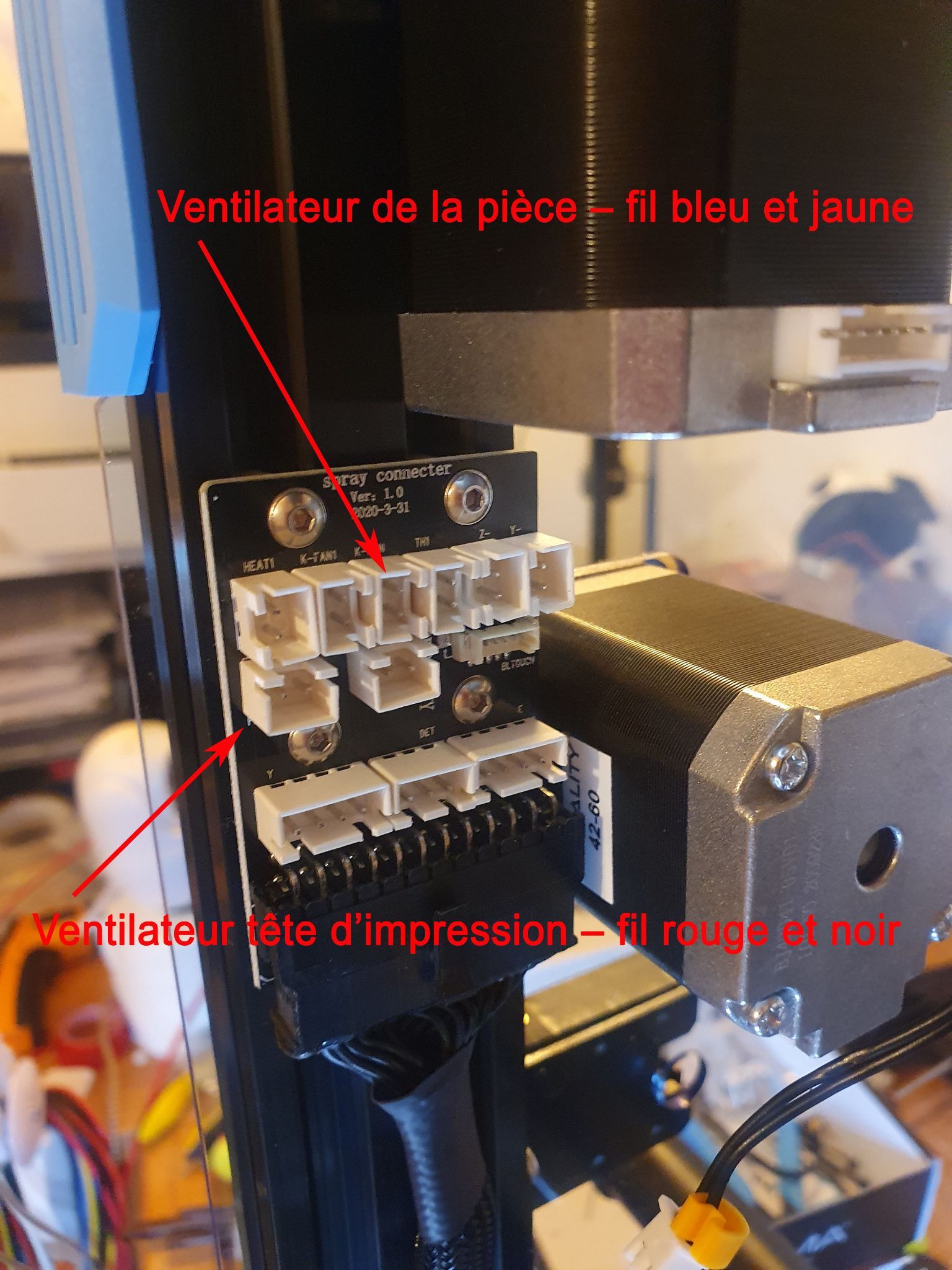

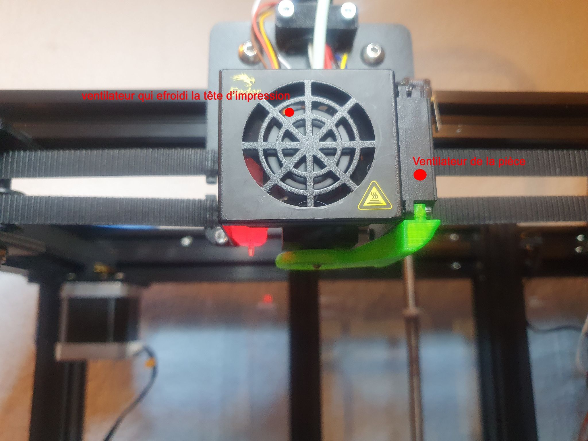

@ebaud j’ai 2 ender 6. le ventilateur qui se trouve en face de toi dans le boîtier métallique. C’est celui qui refroidi la tête d’impression. Celui-ci tourne en permanence. En aucun cas le trancheur pourrait l’éteindre car il est branché directement sur la carte mère sur les mêmes borne que le ventilateur qui refroidit cette carte sous le châssis. C’est une sortie 24v permanente. L’autre ventilateur à droite. Il souffle en-bas pour refroidir la Pieces imprimée et le pla ou autre matériau dé la sortie de la buse. Celui-ci est piloté par le trancheur et où par l’écran de ta ender6. Alors si c’est vraiment les 2 ventilateurs qui s’arrêtent. C’est un problème de faux contact sous la machine. Regarde aussi les connections derrière le moteur d’extrusion. je te ferai des photos demain soir des connecteurs et bornes. Comme promis, Ci-dessous ton chariot X avec le block d’impression. PS (tu n’a pas la pièce verte puisque c’est fabrication maison et la pièce rouge est un BlTouch en option) Les connections à contrôler. Si tes 2 ventilateurs s’arrête. Peut-être qu’il n’est pas connecté à la bonne place !! C’est la platine derrière l’extrudeur. La carte mère sous le châssis. J’espère que tu pourras résoudre ton problème et faire de belles impressions.

@fran6p merci, les donnée sont pas très explicite pour moi, mais si j'ai bien compris, le Mosfet WKS220N04 pourrait sortir plus de 100A en 24V si il est très bien refroidis pour ne pas dépasser 25°. Donc. Bien que le Mosfet intégré a la carte semble suffisant, je vais suivre les conseils de Avrel afin de protéger la carte mère d'un éventuel court-circuit ou surcharge en ajoutant le Mosfet 25A. Merci a vous tous car l'ensemble des vos interventions m'ont aidé a prendre une décision. le Mosfet 25A que j'ai, c’est celui-là -

@fran6p salut et merci pour ta réponse. Si j'ai bien compris le schéma. Le fusible F5 est à l'entrée 24V, il ne défini donc la pas puissance de sortie. Le manuel de la carte dit max 180W. Ce qui fait 15A en 12V et la moitié en 24V. J'ai mesuré le bed avec une alimentation réglable extérieur avec affichage digital. Avec une tension de 24V => bed froid 11A et ensuite ça reste juste sous les 10A. Donc 240W 24V. Concernant la perturbation d'un Mosfet supplémentaire. Ça dates et je ne sais plus où j'ai lu ceci. Mais ce que tu dis me semble logique. Un Mosfet reste un Mosfet même 2 branché en série. -

@Avrel ok merci. J'en ai un a 25A max. j'avais entendu que çà perturbait le pid. je vais le monter et tester l'engin.. -

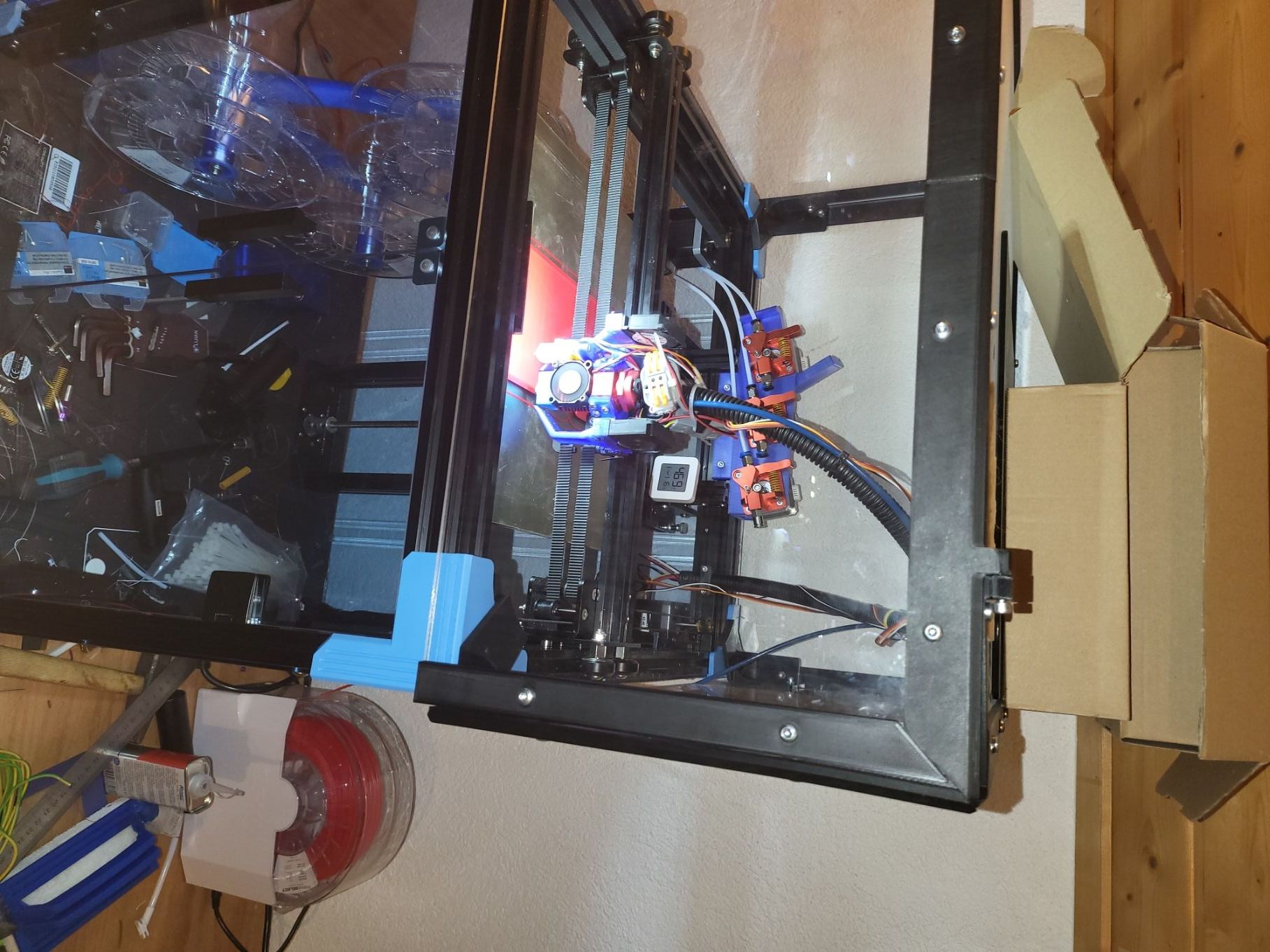

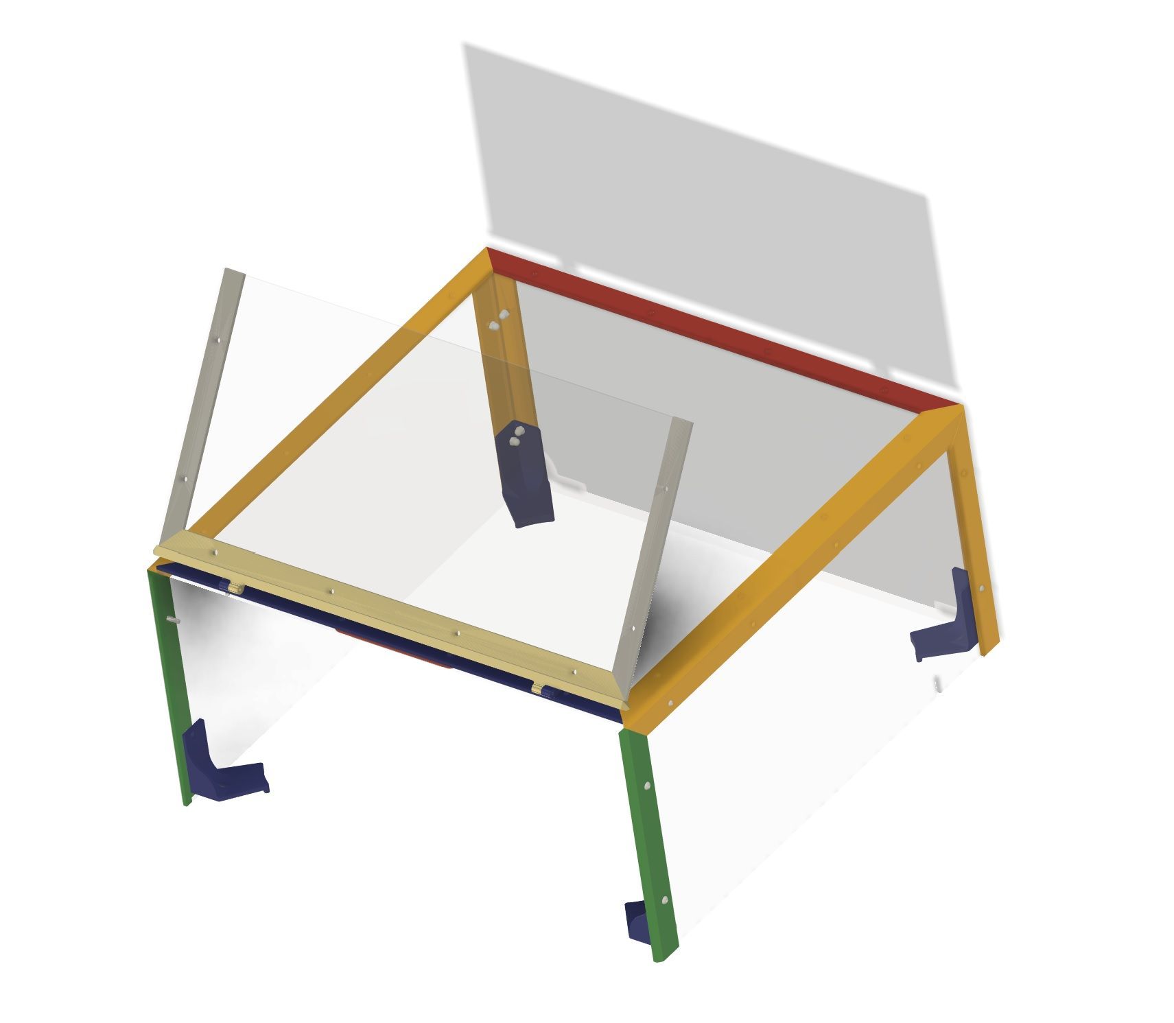

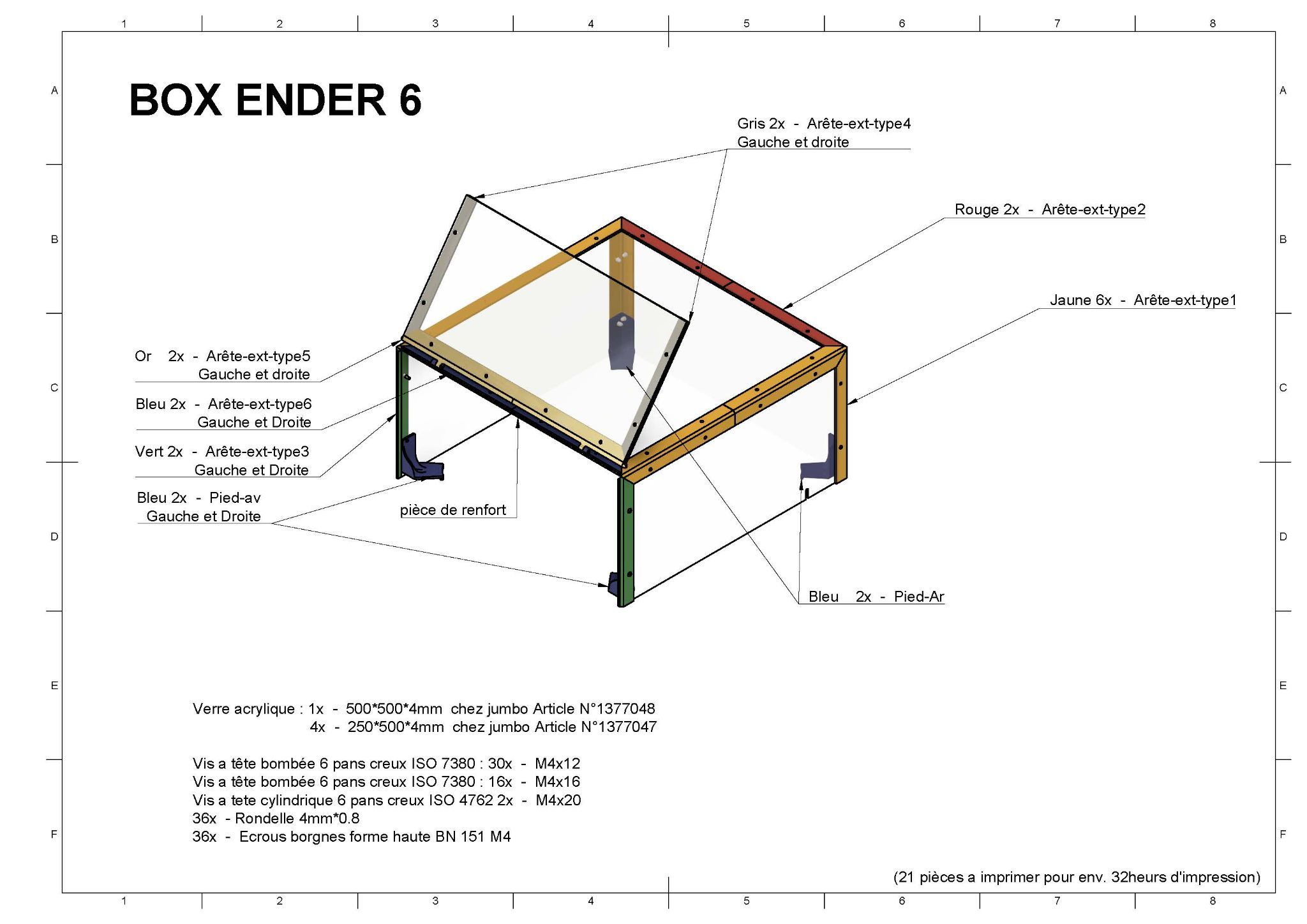

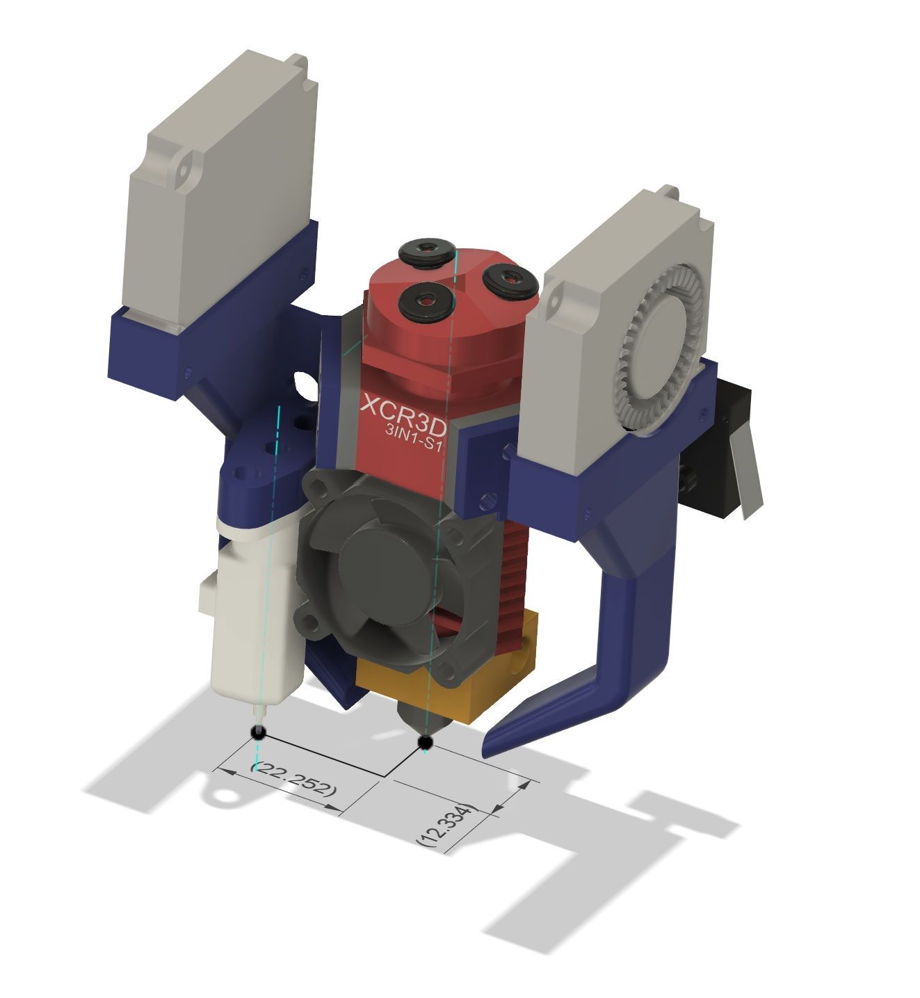

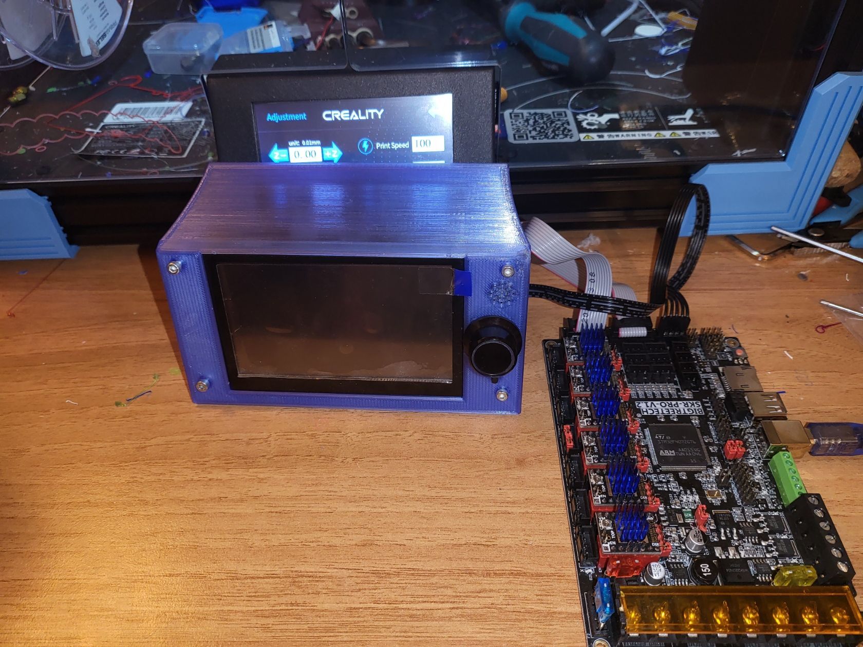

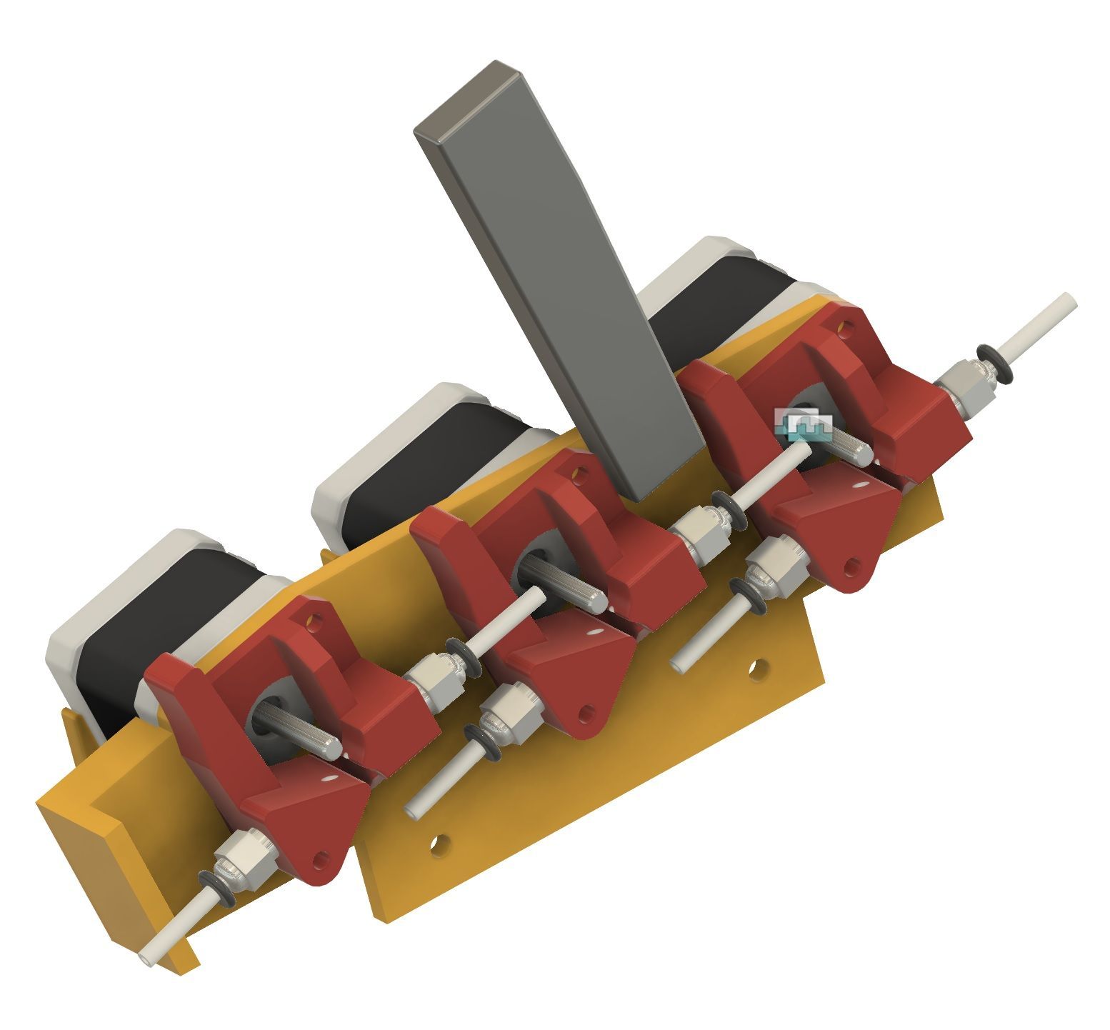

Bonjour, Je vous propose de nous monter les améliorations matériel ou logiciel sur vos ender6 ! Je commence : Fermeture de l’imprimante. La température monte rapidement proche des 50° et reste stable, le taux d’humidité chute à 6%. L’impression de l’ABS est devenu plutôt facile et je vais bientôt tenter le nylon… Voici un plan avec liste de pièces. ********** Impression en 3 couleurs Liste de pièces en plus de celles imprimées : Carte BTT SKR PRO V1.2, 6x TMC2209 de chez BTT (en mode uart, pin DIAG coupée car je n’utilise pas le stallGuard). écran BTT tft43 V3 3x moteur nema17H4401 et 3 extrudeur double entrainements. Hotend XCR3D-3in1 en MK8. BlTouch. 2.5m de tube capricorne Modification pas encore terminée. Toutes les pièces sont montées sauf la carte mère et l’écran. Marlin 2.0.9.2 compilé avec vscode et chargé dans la carte. SKR PRO V1.2. Tout semble fonctionné en simulation avec une alimentation 24V externe et quelque périphérique comme 3 moteur, 2 thermistors. Il me reste a trouvé le temp de remplacer la carte quand j’aurais terminé d’imprimé mes cadeau de noël… Si quelqu’un désire les fichiers stl ou fusion 360, vous pouvez me les demander ici ou attendre que je les partage sur un site.
- 2

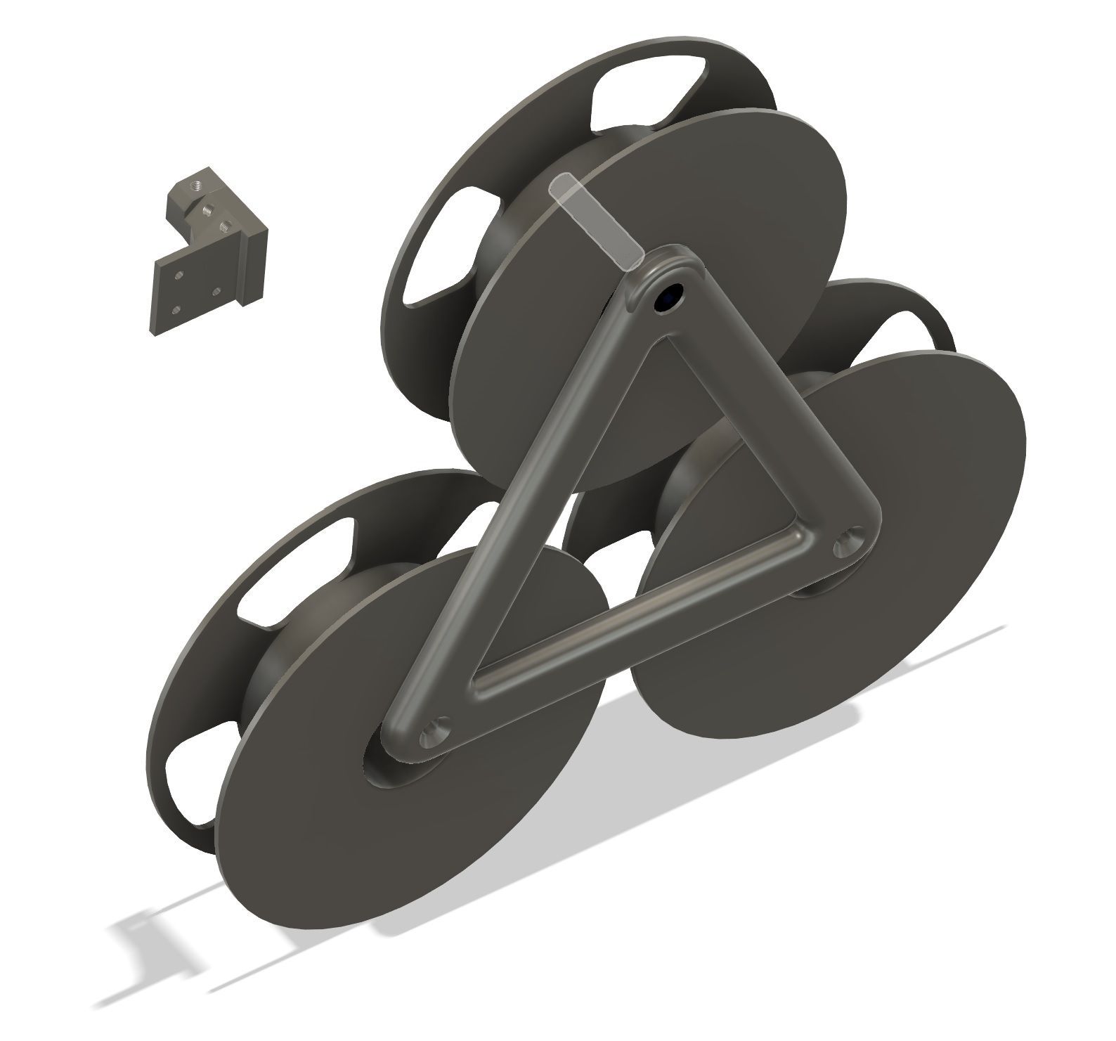

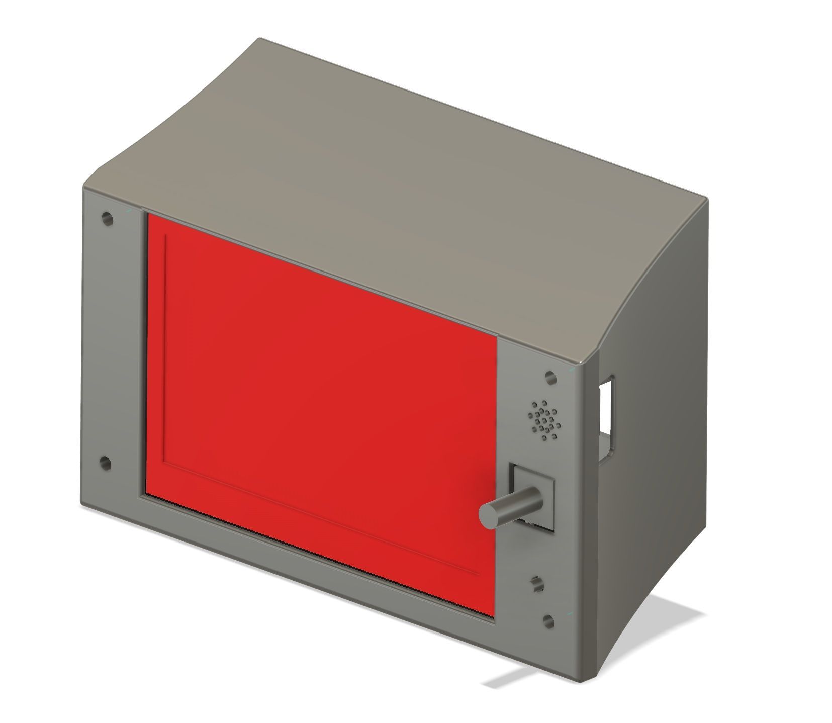

Si quelqu’un désire les fichiers stl ou fusion 360 des supports extrudeur, de l'xcr3d + bltouch, du support bobine, du support BTT tft43 ou de la fermeture supérieure. Pour Ender6 Je les partage volontiers.

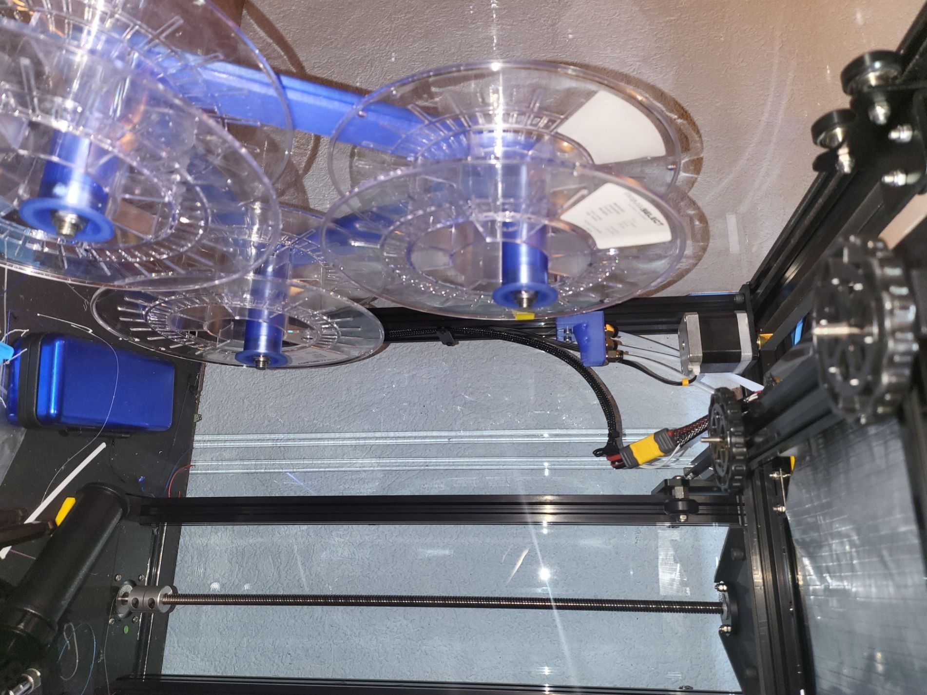

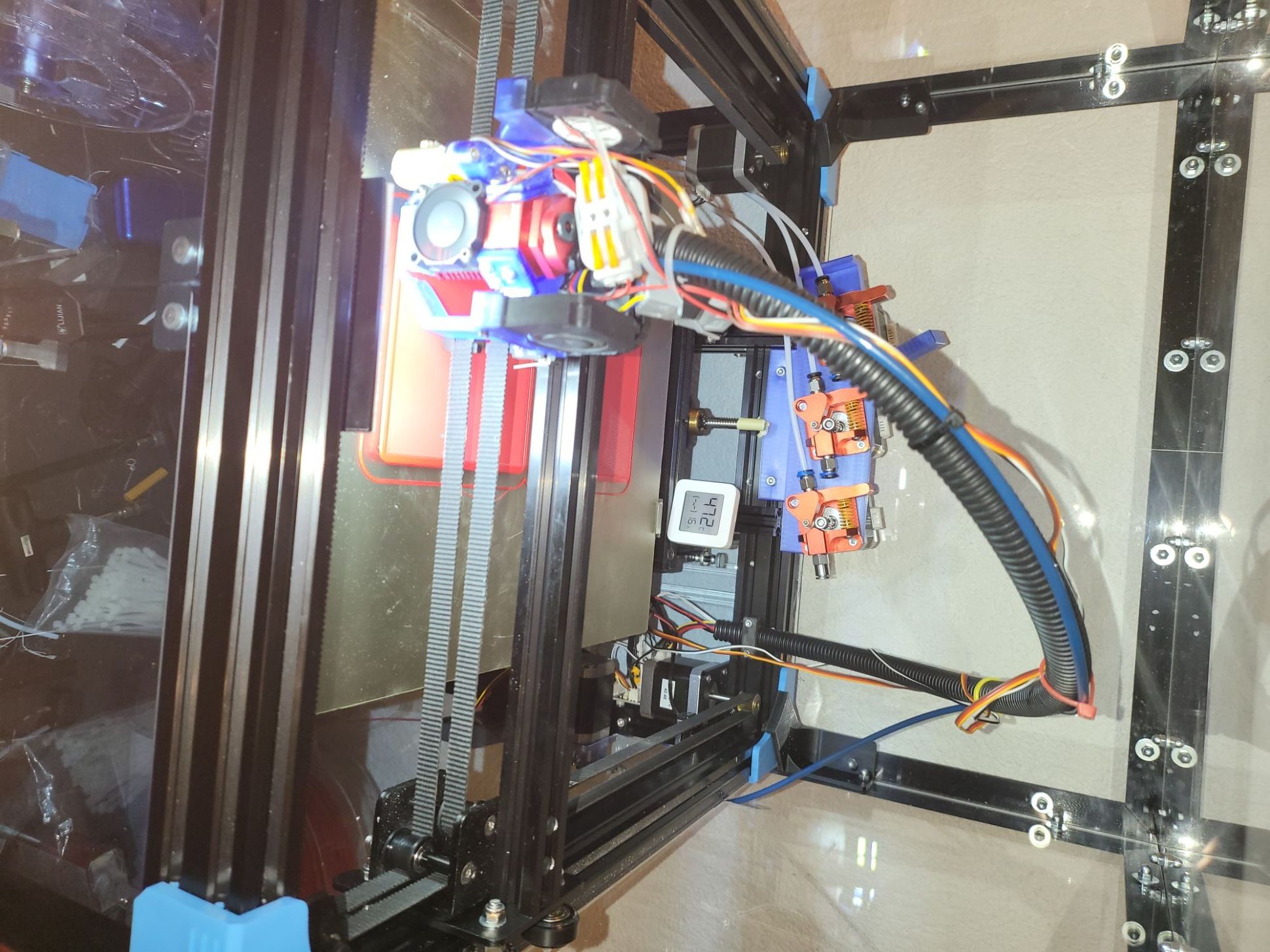

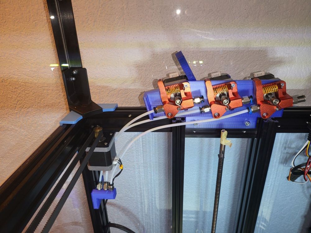

Bonjour, voici pour la première encore connectée a l'extrudeur d'origine et le 3 autres en arrière plan. Aperçu de la fermeture. emplacement des 3 bobines au chaud et au sec à l’intérieure. la skr pro et le tft43 en attente de temps libre pour le montage.
