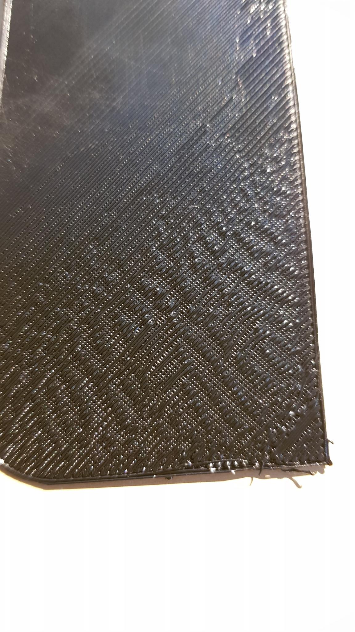

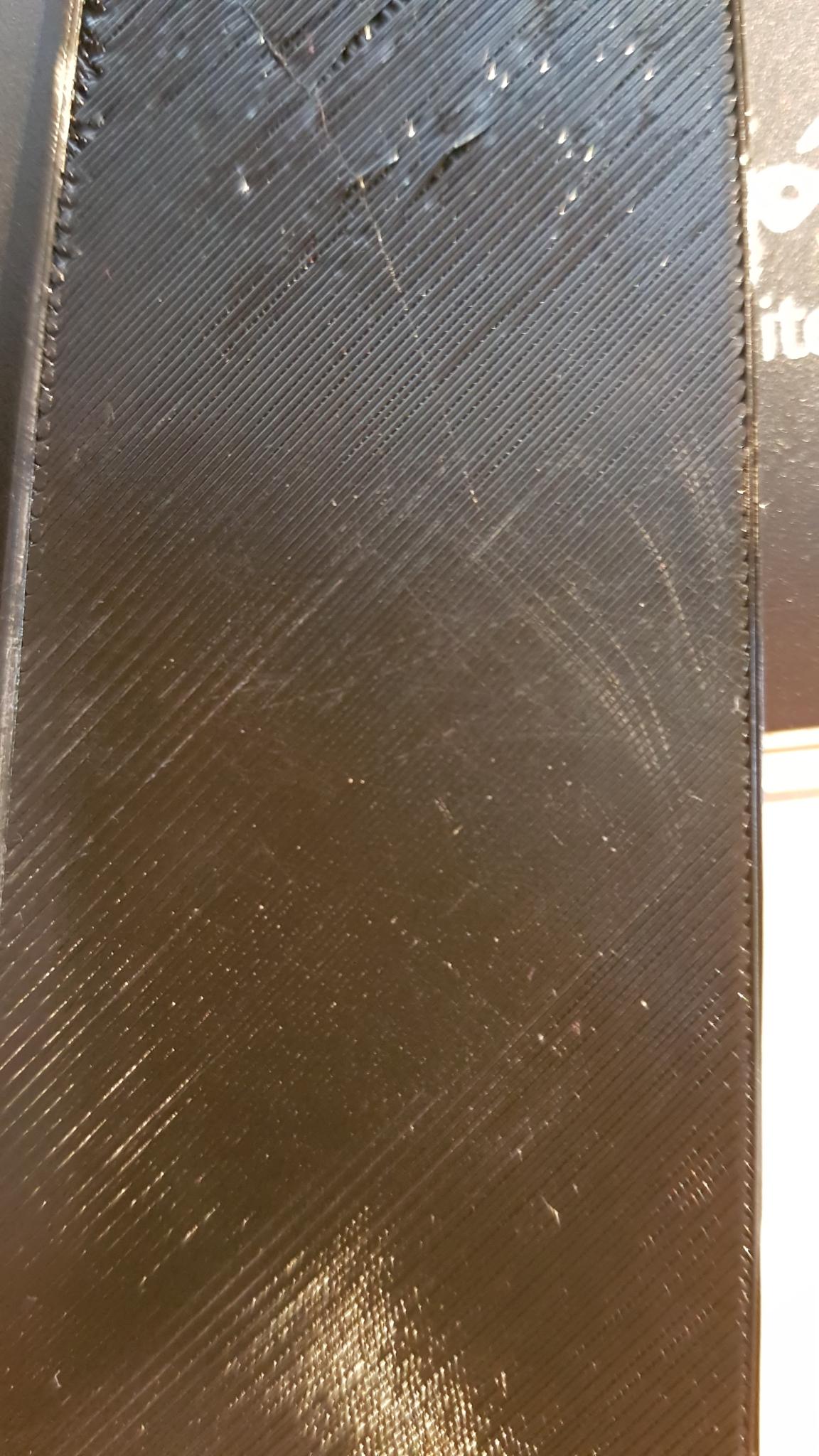

  5. C'est vrai que Prusaslicer a fait d'énormes progrès.... mais quand j'ai acheté mon imprimante, Simplify3D était 10x mieux.... Je vais faire quelques essais avec la version actuelle....;-)
  6. Je viens de comprendre.... Il y a un bug dans simplify3D !!!. SI on choisis une impression en mode "Fast", cela représente une hauteur de couche de 0.30... Mais, comme la première couche est réglée par défaut à 150%, on arrive à une épaisseur de 0.45.... ce qui ne fonctionne évidement pas avec une buse de 0.40.... Voilà... c'est réglé pour moi !!! Merci Kachidoki... Bon, maintenant, je dois peaufiner...;-)
  7. Je me disais bien que je ne connaissais pas tout...;-) Heu... c'est quoi les Dampers?.. je passe mon steel à l'alcool isopropilique à chaque impression.... (oups...les dampers ce sont les amortisseurs que j'ai placé?... oui ca fait longtemps ...) J'utilise SImplify3D 60/215° PLA 4800mm/min première couche 0.20 Comment ?!... ça se règle la pinda?... et comment?

  12. Bonjour, Quand j'imprime de grandes surfaces plane, le résultat de la première et voir deuxièmes couches n'est pas du tout homogène... L'impression est tantôt très brillante, tantôt matte, très mince ou très épaisse (du moins il me semble). A certains endroits, c'est parfaitement lisse, à d'autre, c'est très structuré au point de ne pas se solidarisé des autres fils.... Serait-ce un problème de température du plateau non uniforme? (MK3). Si oui, quel serait la solution?...
