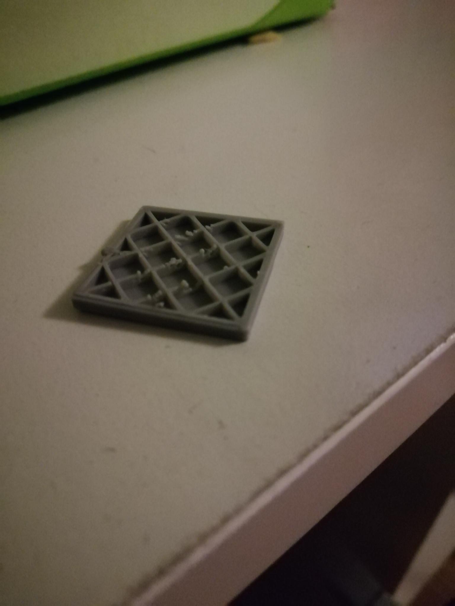

  5. Bonjour à tous, Juste une petite question au niveau du paramétrage de Cura pour la Ender 3 stock, mes remplissages sont tout moches (photo) dans une seul direction, malgrés plusieurs test/modif j'obtient toujours le même résultat. Pour le reste je suis très satisfait. J'ai essayé avec différentes buses le problème est identique. Lorsque j'utilise Slic3r je ne rencontre pas ce soucis mais le résultat est beaucoup moins bon (surtout sur les face du dessous). Exellente soirée à tous

  12. bonjour, merci de ta réponse. Comme trancheur j'ustilise Cura ou Slic3r. J'obtiens le même résultat avec les deux.
