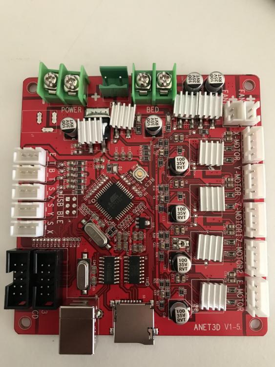

  5. Jerem3562
    Anet A4 delta qui foire
    Alors, suite de l’histoire (peut-être que les « anciens » spé delta sauront m’aider) j’ai remis l’ancienne plate-forme et donc la géométrie d’origine et le soucis du 0 a disparu. J’ai du mal à comprendre pourquoi ça a ce comportait comme ça. pour mon autre soucis de ventilo : la carte mère est la Anet3D V1-5, la même que l’anet A8. Je n’arrive toujours pas à avoir de courant dans le port (alors que la diode rouge à côté s’allume)

  7. Bonjour à tous! Mon problème : j'ai voulu faire le malin en changeant la plate forme mobile. J'ai d'abord cherché une plateforme avec des dimensions exacte de l'ancienne (et originale) mais je n'ai pas trouvé. Du coup, j'ai tout simplement écarté (avec des entretoises et des rondelles) les fixations sur les paliers. Ainsi, ma buse à Z = 0 ou mes paliers sont en haut (aux endstop), mes "baguettes" (je n'ai pas encore tout le vocabulaire) sont parallèles. Cependant, et c'est là le hic : quand je fais mon zéro et que je règle mon plateau, la plate-forme s'écarte (remonte) en s'éloignant du centre puis redescend (vidéo). Je n'arrive pas à comprendre ce dysfonctionnement. Si c'est possible, peut-être existe-t'il une fonction "remise à 0"? De plus : un de mes ventilos (celui qui doit se déclencher lors du démarrage de l'impression) reste inerte. Après test : c'est bien le port sur la carte mère qui déconne. Quelqu'un à une idée de comment réparer? Merci d'avance PS : Anet A4 avec smoother, changement de toute les fils électrique lors du changement de plateforme (changement des 2 ventilateurs, de la cartouche chauffante et de la thermistance) mais conservation de la connectique sur la carte mère. Pas de bidouillage sur le logiciel interne de la machine (je suis sous Mac et je n'ai pas encore réussi a faire communiquer le Mac avec l'Anet). Slicer : Cura. bug-deplacement-ANETA4.mov
