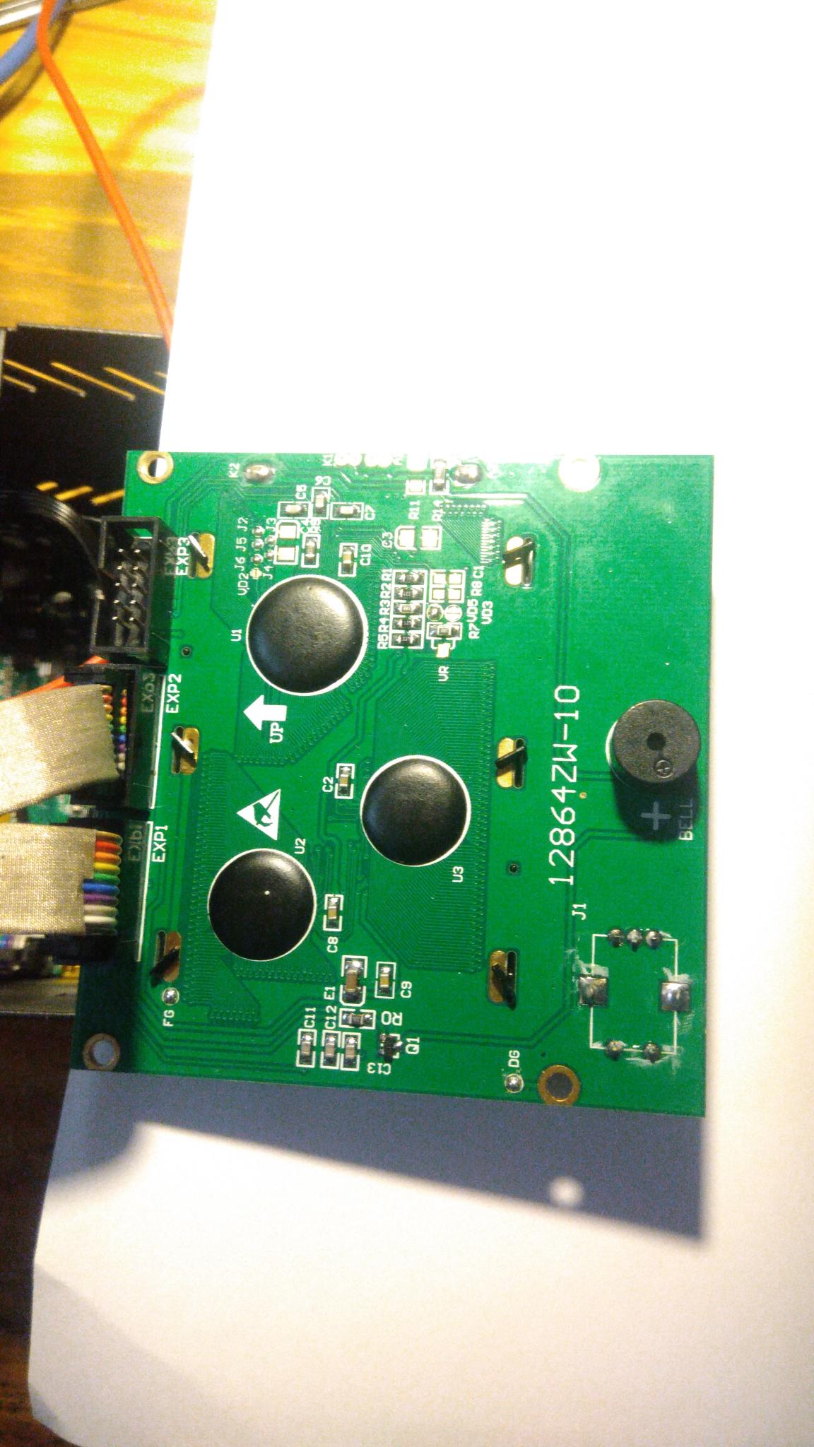

  1. Bonsoir BDA et bonsoir Bosco, J'ai eu la journée pour y réfléchir... A force d'y repenser, il me semblait évident qu'il s'agisse d'une fuite de masse vers la terre, raison pour laquelle le différentiel saute alors qu'aucun des fusibles ne fond... Une fois rentré chez moi j'ai vérifié à l'ohmmètre la résistance entre la masse et la terre, et fausse bonne nouvelle, les deux sont liés.. J'ai donc remonté pas à pas toutes les possibilités jusqu'à tombé sur l'écran de contrôle. La masse est présente au point DG qui est lui même relié à la vis (en bas à droite de la photo). Donc la masse issue de l'écran et la terre issue du boitier de l'alimentation lui même vissé dans le boitier de contrôle de l'imprimante se rejoignent via la vis... L'un de vous peut il me dire si il a aussi la masse présente sur le point Dg..? Et aussi, si elle est présente sur le carter métallique du lecteur de carte micro SD, car la aussi j'ai un contact avec la masse.. Merci encore et merci d'avance

  3. Bonjour à tous, Je m'appelle Brice Martin, j'ai une imprimante Velleman k8200 depuis plus de 5 ans, et j'ai commandé il ya deux mois une CR10S sur le site gearbest pour lui tenir compagnie. Elle est enfin arrivée hier après un long périple autour du monde ! Malheureusement, après avoir assemblé les deux parties et relié la connectique, j'ai branché le cable d'alimentation, allumé la multiprise, et là, le disjoncteur principal de la maison saute.... A ce moment précis l'interrupteur présent à l'arriere du boîtier de commande est sur 0, donc circuit ouvert, le voltage de l'alim bien réglé sur 220 volts... Nouvelle tentative idem... Je retente ma chance en basculant l' interrupteur sur 1, même résultat si ce n'est que l'écran s'allume une demie-seconde. J'ouvre donc le boitier de commande, contrôle visuel de tous les branchement, pas de soucis, je démonte l'alimentation, débranche les 5 câbles 12 volts (+/-), et test en rebranchant progressivement les fils un à un, tout fonctionne, l'imprimante s'allume, je débranche remonte l'alimentation dans le boitier, avant de la visser je test à nouveau, meme résultat le disjoncteur de la maison saute....... Il y a donc un mauvais contact la dedans. Mais impossible de le trouver, Le fusible présent dans le boitier est nickel, tous les cables d'alimentations semblent correctement isolés. Je me demande si le soucis ne vient pas du contact entre le de boitier d'alimentation et le boitier de contrôle, ou sur la connectique 220/interrupteur car même à 0 ça saute....? Si quelqu'un a déjà eu se problème ou en a entendu parler.....? En vous remerciant d'avance ! Brice
