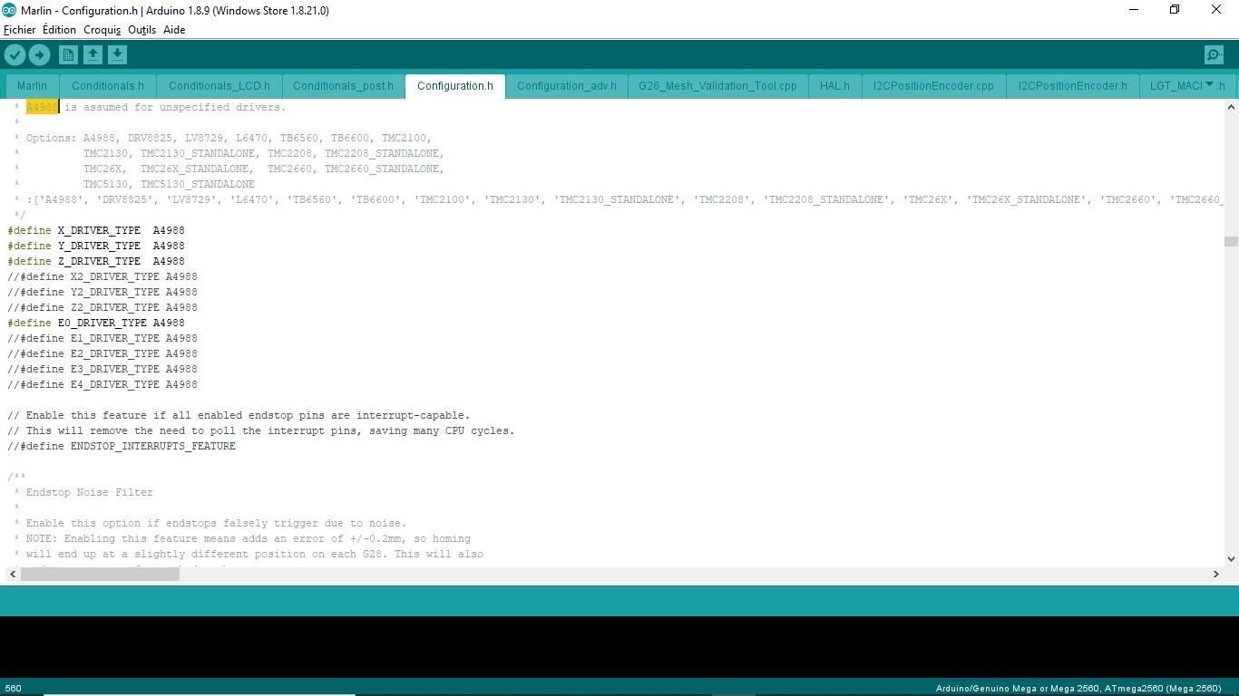

  11. bonsoir a tous j'ai découvert un site pour comparer des textes https://diff-online.com/fr j'ai comparer les 2 Configuration.h des marlins de la U30 pro et de la lk4 pro(U30 pro et LK4 pro). Et il n'y a presque aucune différences entre les deux (même les PID du plateau et de la buse sont identique lol) Par contre j'ai quelque chose qui me chagrine. les drivers physique sur les 2 imprimantes sont des TMC2208 alors que dans le firmware ce n'ai pas validé comme tel??????? avez vous une idée, si il faut les valider pour en avoir tout leur potentiel?? est ce que je peux valider la langue française et injecter le marlin sans probleme?? etc... cordialement
