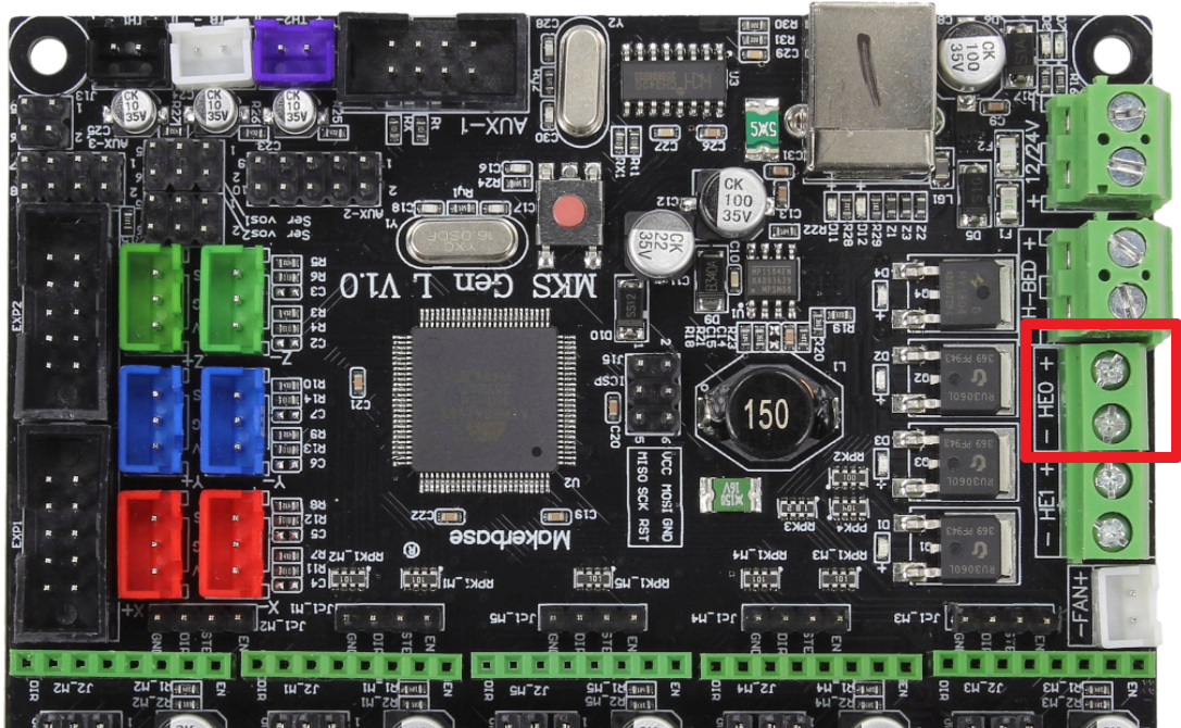

  2. Merci, je vais encore check la tension sur les bornes de la carte... c'est bien les bornes ci-dessous ? Pour la garantie, j'ai acheté chez ali, je dois voir avec eux ou artillery directement ? Merci encore!!!

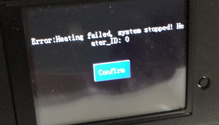

  3. Alors j'ai 80kOhm donc cela confirme que la thermistor est bonne... Pour tester la cartouche de chauffe, j'ai débranché le connecteur sur la carte de la tête et envoyé du 15v (je sais que c'est du 24v mais restons on the safe siede...) et la cartouche chauffe. J'ai ensuite mesuré la tension sur le connecteur de la cartouche de chauffe et mis la x1 en chauffe. J'ai pas de tension de tension et après 11s secondes le message d'erreur!!!! Donc le problème vient certainement du mosfet et/ou de la carte mère
  4. Grand merci pour cette liste exhaustive je l'espère ;-))) Lorsque j'allume l'imprimante, la temp du bed et de la buse sont affichées à 26° ce qui fait sens par rapport à la temp de ma pièce. Puis-je conclure que la thermistor de la buse est ok ? ou y faut tout de même check avec un ohm-mètre? Merci de ton aide.
  5. Hello, depuis hier j'ai le message d'erreur ci-dessous dès que je chauffe la buse... J'ai checké le câble plat qui va sur la tête d'impression = il est nickel. J'ai reflashé le firmware et rien de mieux. J'en conclut que c'est certainement la thermistor ou la carte mère.... Comment checker si la thermistor est OK. QQ'un l'a déjà fait ? Merci d'avance.
