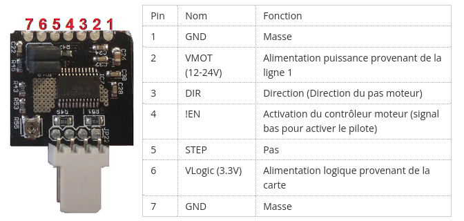

merci bien, je n'ai pas de multi sous la main donc j'ai fait le calibrage a l'oreille (frequence du bzz) et au feedback tactile (vibration) et pour l'instant ca semble aller... J'essaie de retrouver mon matos pour faire ca proprement... -

Oui ok je vois les drivers d'origine mais je ne sais pas du tout comment ajuster le voltage, peut etre dans la configuration, je verifie EDIT: j'ai trouve la vis... my bad j'ai des yeux questionnables... -
Impossible de finir une impression
emotionAvide en réponse au topic de emotionAvide dans eMotion Tech
Je n'ai pas eu de reglage de ce genre a faire et la documentation ne parle a aucun moment de qqch du genre. J'ai deja fait pas mal de recherches et il y a des imprimantes qui permettent de regler le voltage du stepper avec un tourne vis plat mais je ne trouve pas si la mienne possede un tel reglage... -

Bonjour, La microdelta rework arrive a bout de mes nerfs, je test un poste de desespoir ici et apres elle va dans la cave directe, ainsi que mon "nouveau hobby" au passage. Le probleme : le moteur a un "baigaiement" qui rend impossible de finir une impression, il y aura toujours un decalage (generalement des la 2-3e couche) du X, Y ou Z. Ce n'est pas un pb de calibration, que ce soit bed ou Z. J'ai debranche ce moteur et rebranche par les 2 cotes au moins 30 fois depuis. Une fois j'ai debranche le moteur, puis un autre c'est mis a faire la meme, je debranche rebranche celui la et le 3e se met a le faire, debranche-rebranche et on retourne de nouveau sur le moteur 1 qui baigaie. (j'exagere, mais donne une idee) Ca arrive apres que une impression soit lancee, QUASI (donc ca arrive quand meme) jamais au demarrage tout seul. Voila une petite video pour illustrer : https://photos.google.com/share/AF1QipM2ZMOD_XQhaMZlnbYPekeOKDlv6lmnerPpzJS36ramilTL4qDcetu3yft2_TdPvg?key=cjVzbWpHY1JCci1jUmhZMlY0S2llSzJ3SHVOa2hR https://goo.gl/c8HMLy (version courte) Ecoutez le "clic clic" constant. Je met le moins de pression que je puisse humainement mettre avec mes doigts et le truc tourne, imaginez pendant un print.... J'espere obtenir une reponse sinon c'est 450E foutus a la poubelle et beacoup trop de temps de ma vie sur cette merde concue par un L1 stagiare en etudes d'art aveugle ou qqch du genre... Merci a tous !
