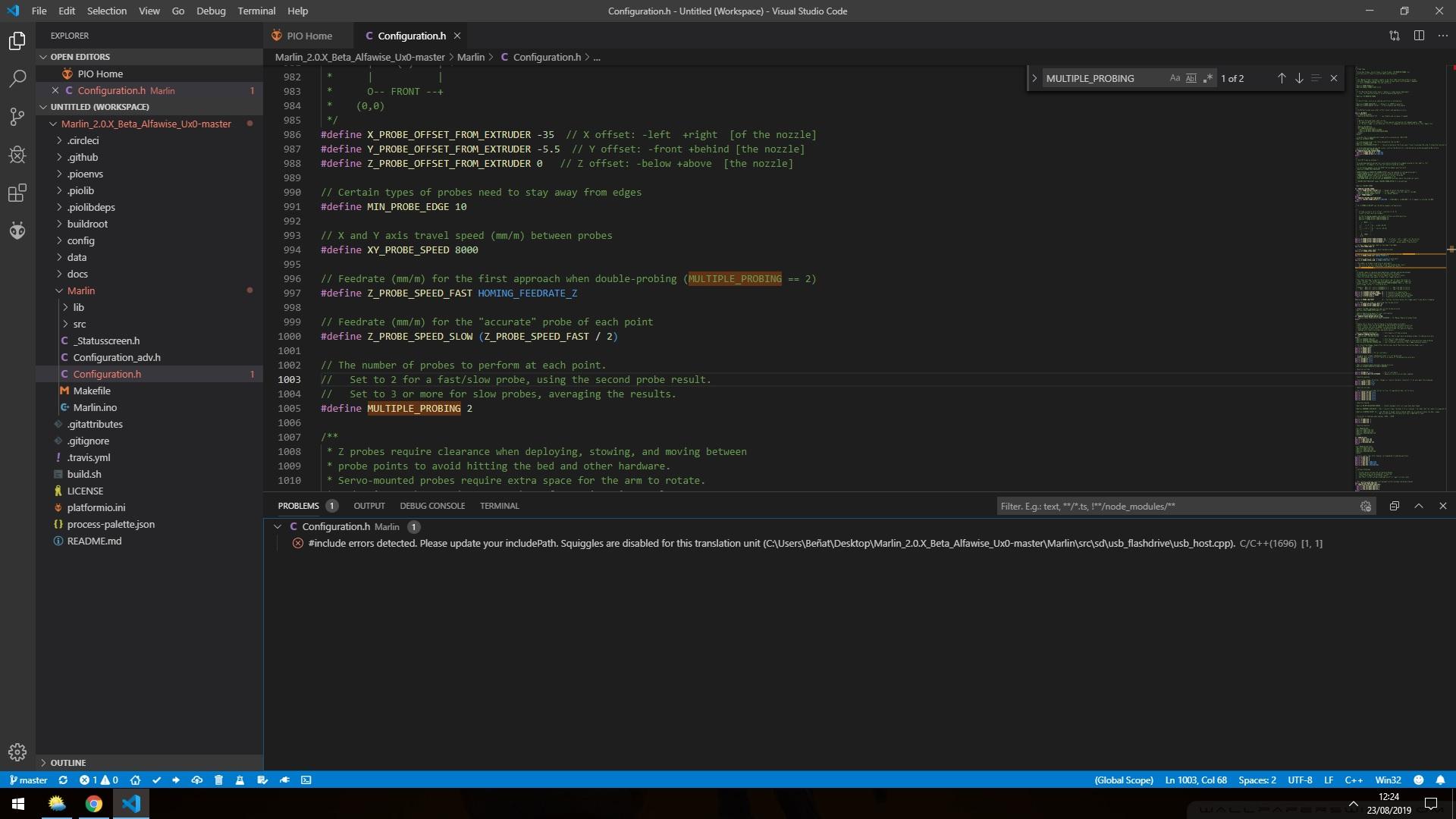

  3. C est pour ça que j avais une erreur pour le Y et pas le X car j avais 5.5 alors ! Merci pour l info ! Si je comprends bien pour le LEFT PROBE et le FRONT PROBE il faut mettre la meme valeur que le MIN PROBE EDGE et pour le RIGHT PROBE et BACK PROBE les valeurs doivent etre en positif
  4. Sur le tuto vidéo d' Egalistel , il a ses parametres X et Y avec une une virgule -26.1 et -31.1

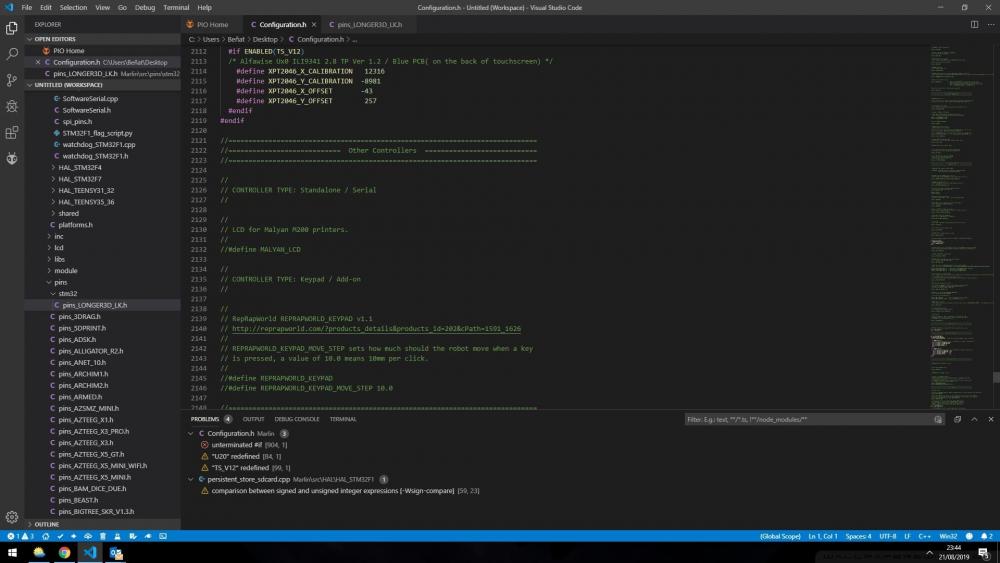

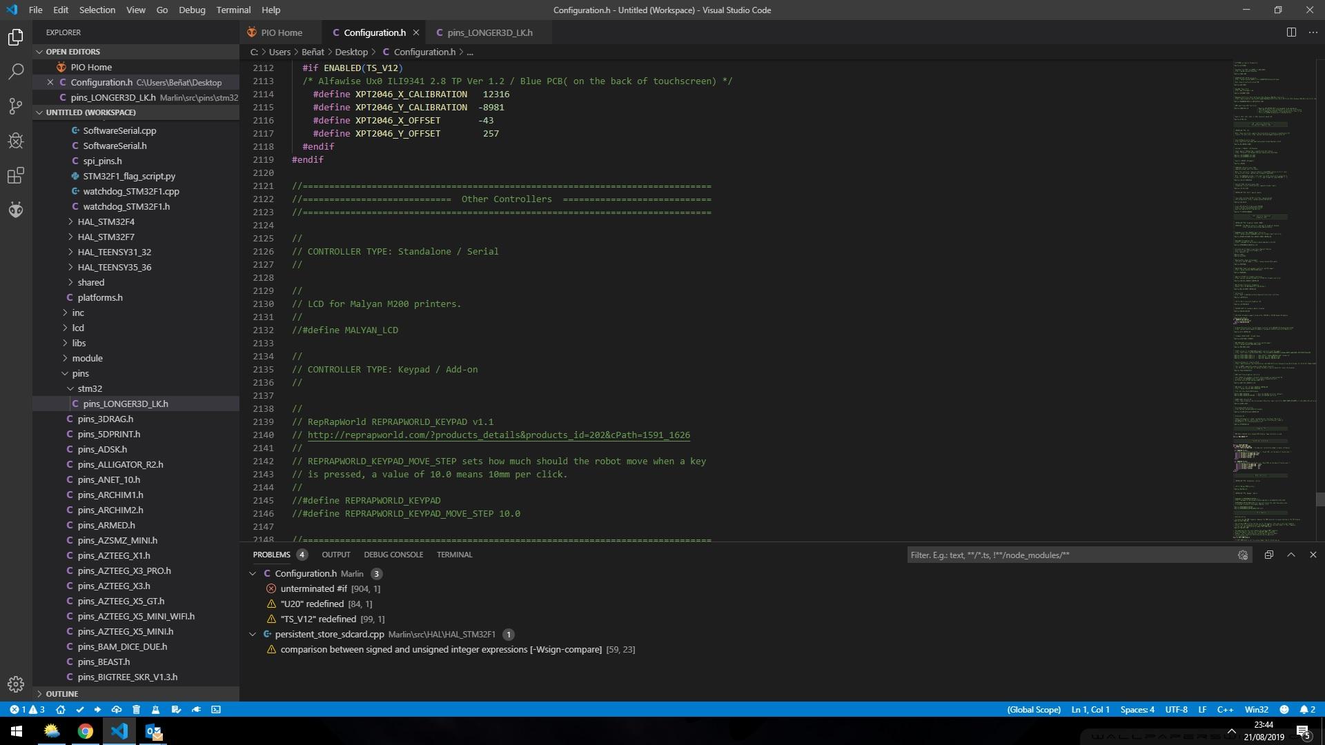

  5. Bon après moult tentatives j'ai réussi a compiler Marlin 2. Un grand merci a @Lucuferus en particulier ! et encore merci @CacaoTor pour le tuto et tous les membres évidement ! Dans le fichier platformio.ini à la ligne 21 j'ai remplacé alfawise_U30 par alfawise_U20 vu que j'ai une U20. A la ligne 327, du même fichier, c'est écrit -DU20 et -DTS_V12. Et vu que j'avais 2 erreurs a la compilation me disant U20 redifined et TS_V12 redifined , dans le fichier configuation.h, j'ai rajouté un D devant U20 et TS_V12 aux lignes 84 et 99. Ça donne #define DU20 et #define DTS_V12. Et j'avais un soucis de FRONT_PROBE_BED_POSITION et BACK_PROBE_BED_POSITION J'ai réussi a le résoudre grâce a ce tuto: ma U20 fait 300 x 300 et mon MIN_PROBE_EDGE est de 10 En sachant que mon X_PROBE_OFFSET_FROM_EXTRUDER est de -35 et mon Y_PROBE_OFFSET_FROM_EXTRUDER est de -5.5 Pour le LEFT_PROBE_BED_POSITION et le FRONT_PROBE_BED_POSITION il faut mettre la même valeur que le MIN_PROBE_EDGE, pour moi 10 et pour le RIGHT_PROBE_BED_POSITION et BACK_PROBE_BED_POSITION il suffit de faire le calcul suivant : 300-10-35=255 pour le RIGHT et 300-10-5.5=284.5 pour le BACK Pour les gens qui ont les valeurs du X_PROBE_OFFSET_FROM_EXTRUDER et du Y_PROBE_OFFSET_FROM_EXTRUDER en positif, pas de panique, le calcul est expliqué dans la vidéo. Maintenant mon soucis est que lorsque j'allume l'imprimante le bltouch s'allume mais ne se déploie pas 3 fois. Il m'en fait baver celui-là
  6. Les // sont ceux devant U20 et TS V12 que j ai retiré. Pour le fichier platform.io comment je fais pour indiquer ma machine ?

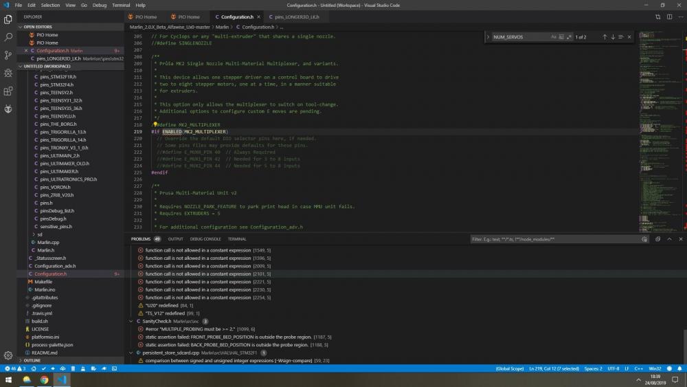

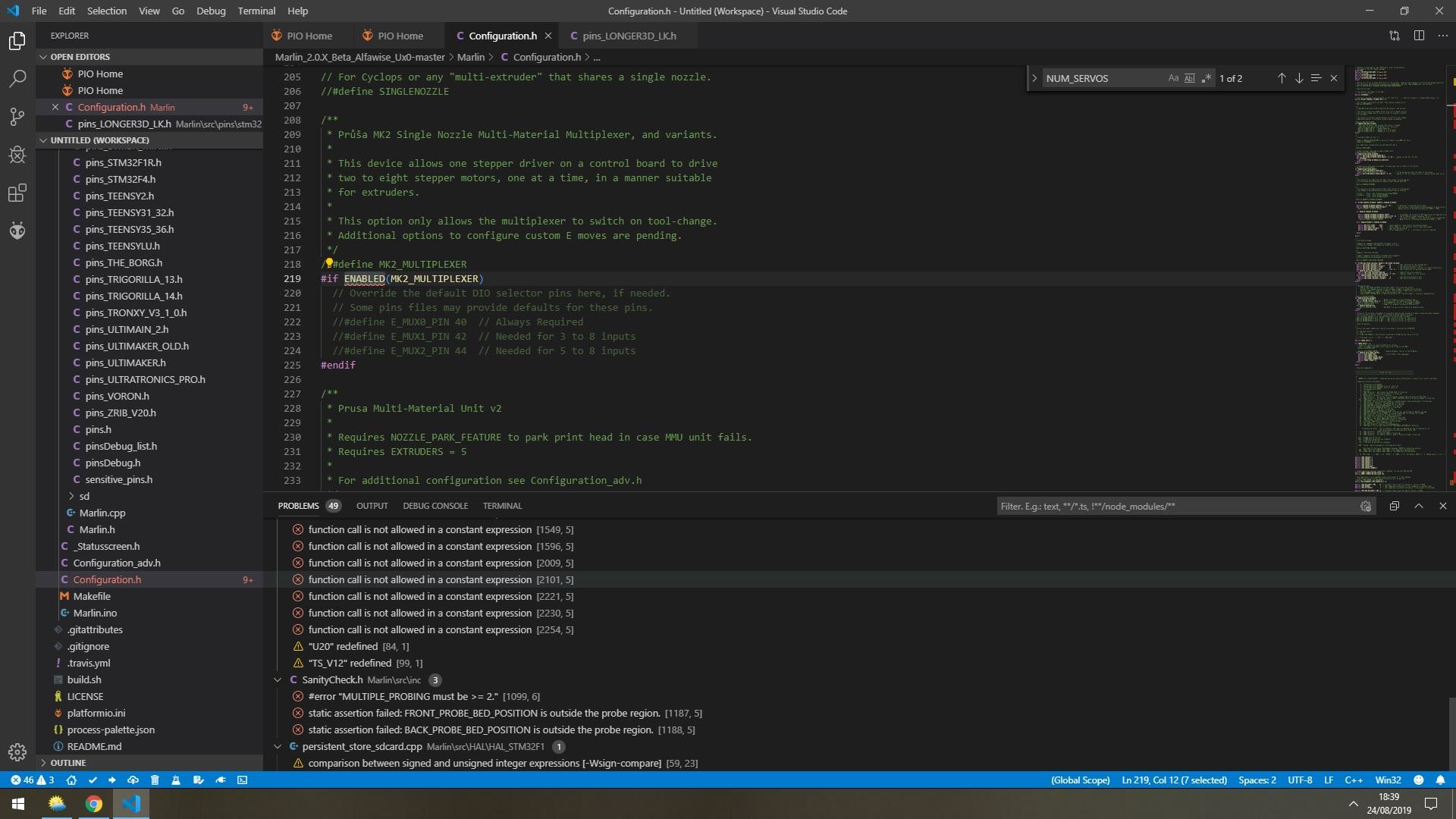

  7. je ne comprends pas pourquoi les mots ENABLED, EITHER sont souligné en rouge. Je ne comprends pas pourquoi U20 et TS V12 doivent être redéfinis. Je n'ai fait que retirer les // devant.
  8. Bonjour à tous, est ce que quelqu'un peut me venir en aide s'il vous plaît. Je ne comprends pas pourquoi j'ai ces erreurs.
  9. Maintenant j'ai 1 erreur et je ne sais pas ce que ça veut dire. Ça me gonfle
  10. merci pour l'info. J'ai recopié ce qui est écrit en 1ère page du tuto. Du coup il faudrait le modifier pour ne pas que les gens se trompent.

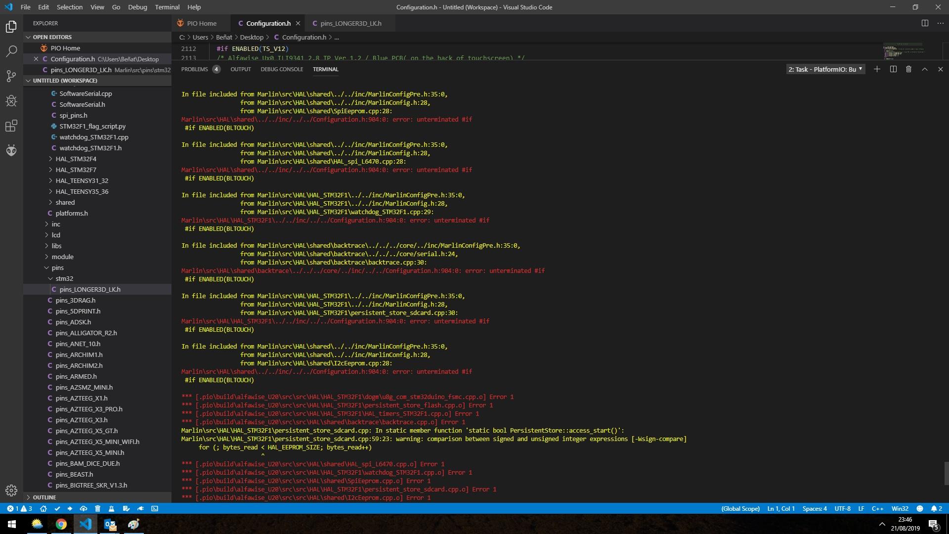

  11. Bonjour a tous, J ai un soucis lors de la compilation de Marlin. A chaque fois j ai comme résultat: Failed. Je ne comprends pas pourquoi. Pour info C’est une U20, carte mère V07, écran V1.12, avec fang et ventilos d’origine. Pour le support du bltouch j’ai celui-là : https://www.thingiverse.com/thing:3526108 Du coup les paramètres du décalage du bltouch sont : X_PROBE_OFFSET_FROM_EXTRUDER 35 Y_PROBE_OFFSET_FROM_EXTRUDER -5.5 Z_PROBE_OFFSET_FROM_EXTRUDER 0 C est pourquoi je viens en aide a la communauté . Merci d avance Configuration.h
