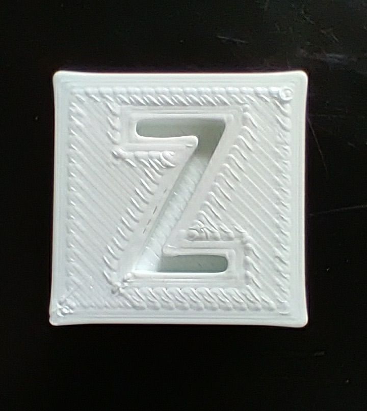

Un grand merci pour ta réponse ! C'est tout simplement ce que je cherchais ! Je n'avais même pas fait attention a cette roue dentée pour être honnête J'ai donc mis ces réglages dans mon slicer et je viens de lancé mon tout premier print perso sur cette machine, on verra . Bonne soirée/journée -
Bonjour à tous, J'ai fait l'acquisition d'une anycubic Photon 6ks, j'ai testé le Cube sur coin, puis le fichier R_E_R_F afin de comparer les temps d'exposition. J'ai pu déduire que le test n°4 est le plus propre, par contre, je ne sais pas comment/ou je peux trouver le temps d'exposition par défaut/standard de ma machine ? Sans ça je ne peux pas je peux pas ajouter les 4x 0.25 sec (1s) au fameux temps de départ . Merci à vous pour le coup de main

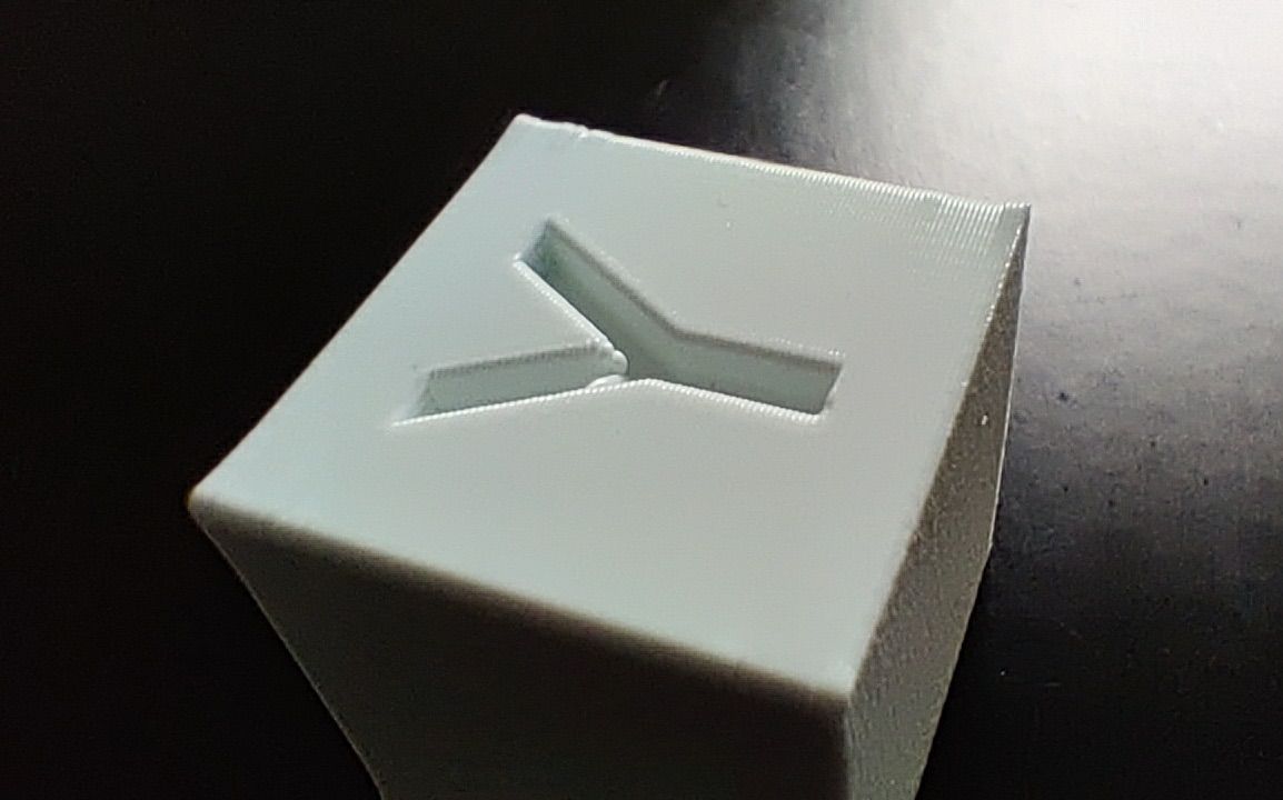

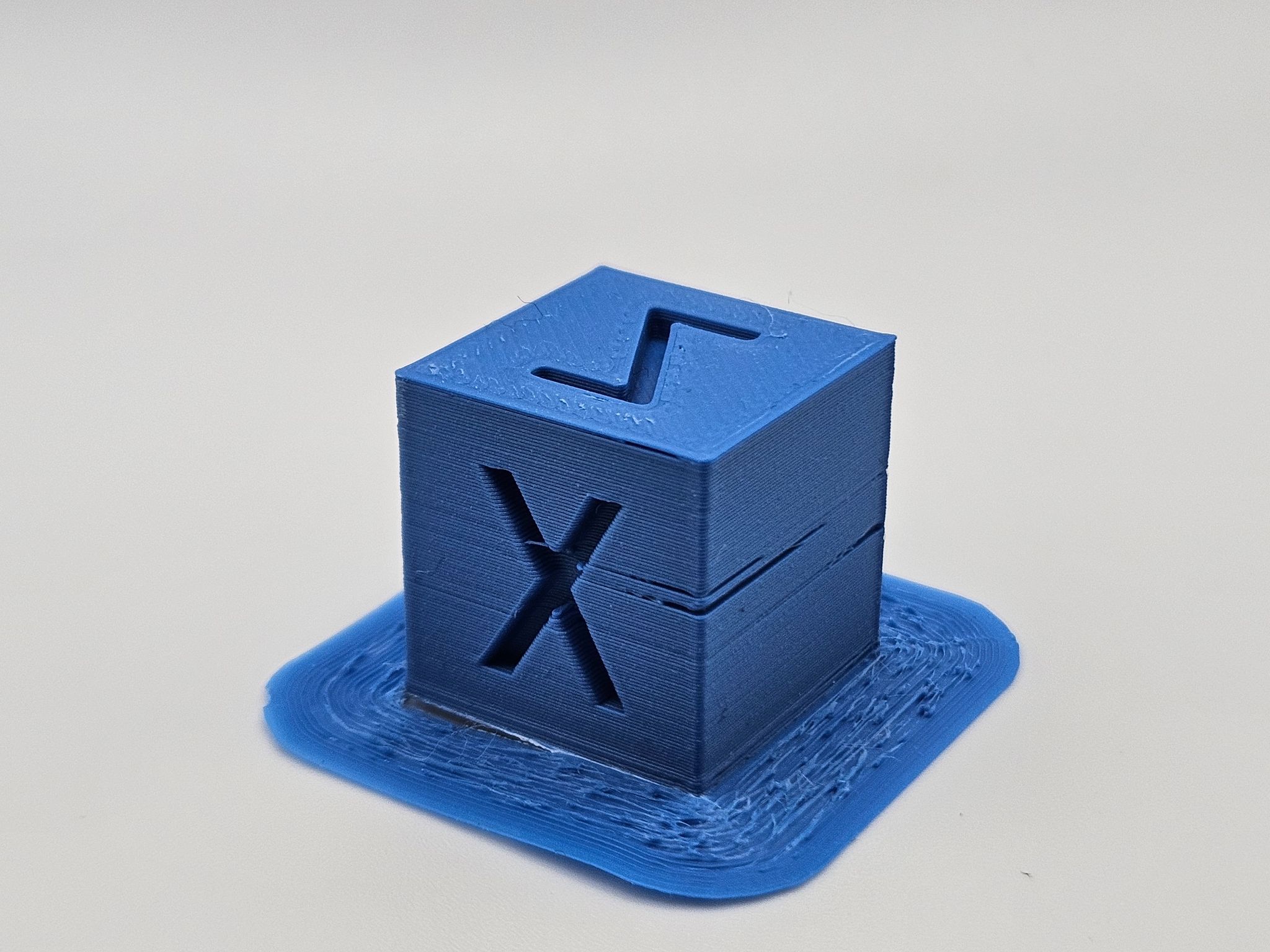

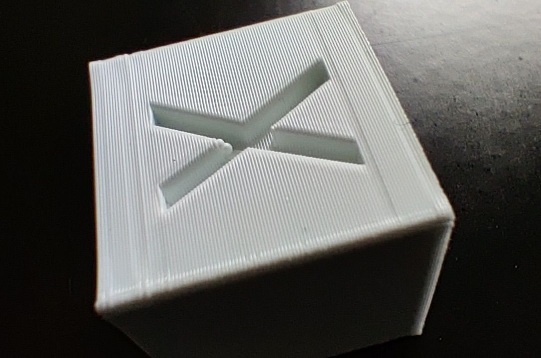

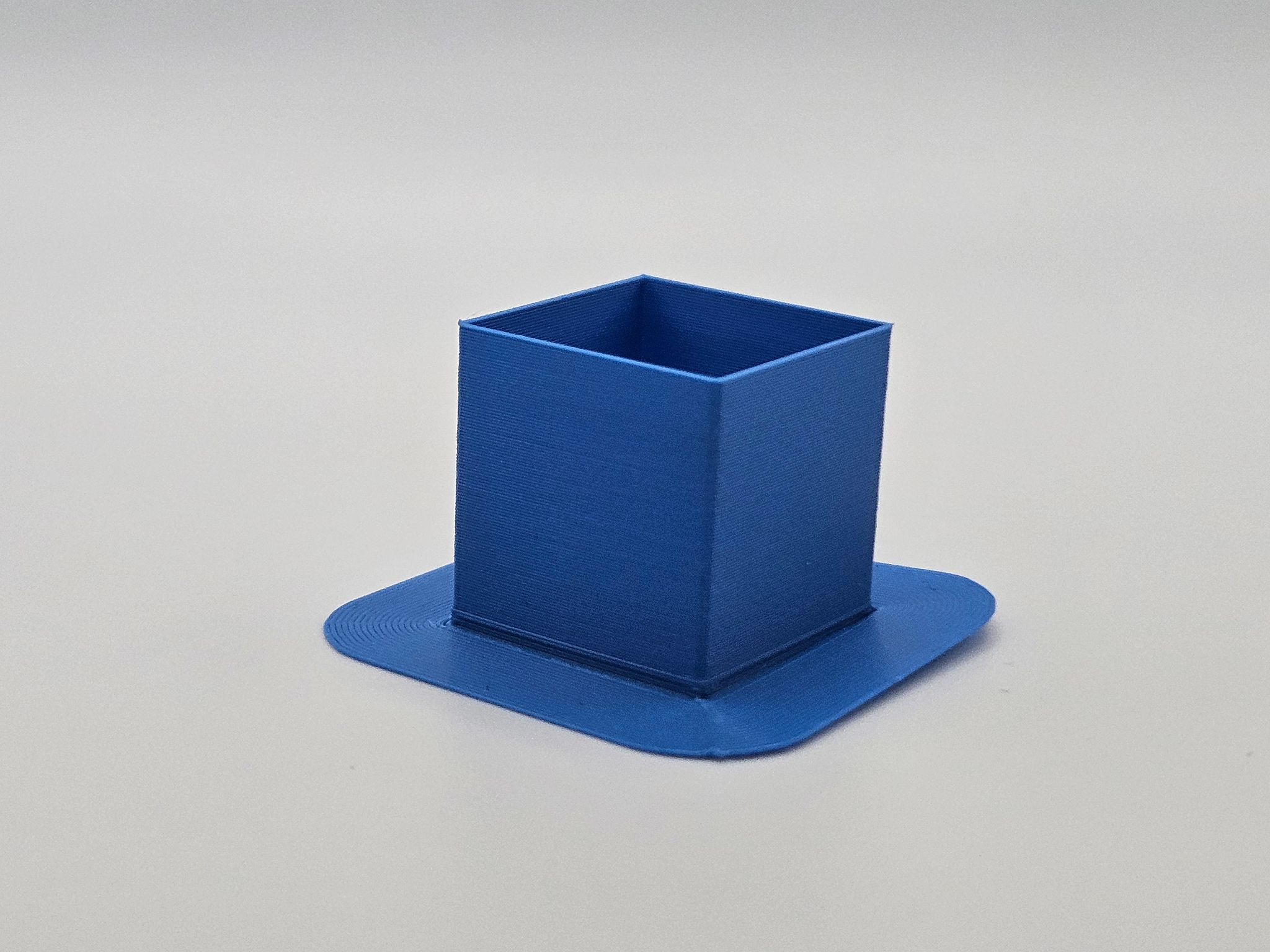

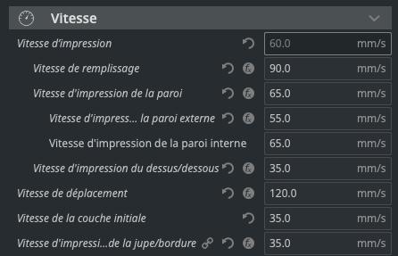

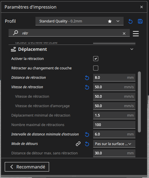

@Nunki0 Je viens faire une mise à jour de mon statut dans le cas où d'autres personnes auraient le même souci que moi: 1) J'ai démonté entièrement la partie chauffante ainsi que le bowden et la roue d'entraînement de filaments histoire d'être sûr que le système est OK, et c'était le cas. 2) Ensuite j'ai remis mon débit à 100% car mon extrudeur est également bien calibré. 3)Puis j'ai joué sur de nombreux réglages propres à la rétractation. D'on notamment la vitesse de rétractation et la vitesse d'amorçage qui n'ont pas les mêmes valeurs et me permettent à présent une impression très propre et sans trous. Le plus surprenant dans cette histoire, c'est que c'est arrivé sans raison, sans que je n'aie jouer avec les paramètres, et surtout contre intuitif car je suis à 2.5mm de rétractation pour un Bowden de +/-50cm... Allez comprendre... En tous cas, merci pour l'aide ! -
Trou entre deux couches, cheveux d'ange.. SOS
OrCompet en réponse au topic de OrCompet dans Discussions sur les imprimantes 3D

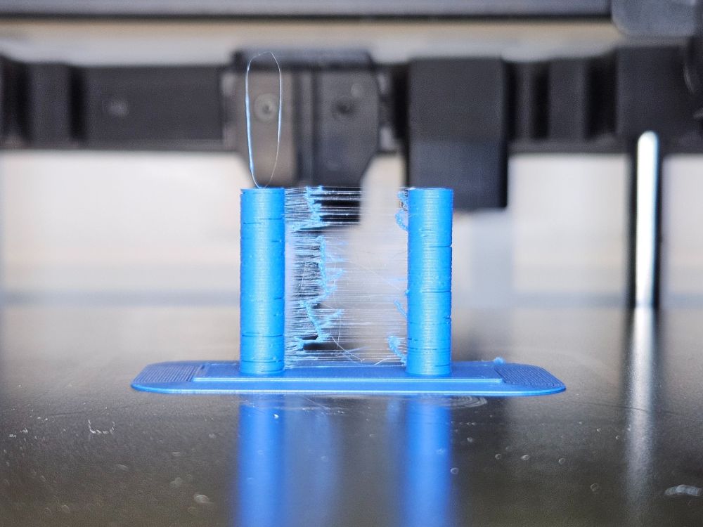

@Nunki0 La buse que j'ai remplacée est la même que la précédente car c'était un pack de plusieurs buses et niveau qualité, je n'ai jamais eu de soucis. Par contre, je vois revenir sur différents groupes que le soucis pourrait se trouver au niveau de la couture.. (je n'ai pourtant pas jouer avec ces réglages, et le problème persiste avec PrusaSlicer aussi..). Donc je vais essayé de me pencher dessus en rentrant du travail.. sinon je suis de Belgique, donc oui, niveau humidité c'est quelque chose, par contre toute mes bobines sont dans leur boîtes avec sachet de silice + dans leur boîte..:( (la bobine dois avoir quelques mois). -
Salut @Nunki0 un grand merci pour ta réponse et explications. Effectivement je trouvais bizarre de descendre autant en débit, d'autant plus que l'extrudeur mange les MM demandé à l'écran... Par contre je pencherais plutôt sur un pb mécanique car malgré le débit du a 100%, je persiste avec les trous entre couche... A la limite les cheveux d'ange je peux encore faire abstraction... Mais les trou... Ici je viens de commander un PTFE capricorne pour remplacer le mien.. mais tout le reste me semble pourtant bon.. -

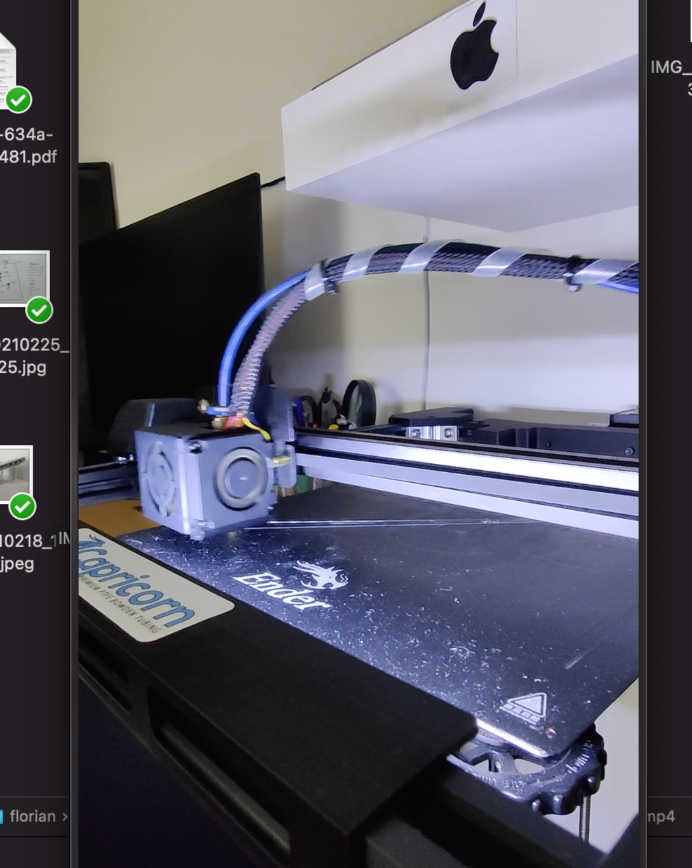

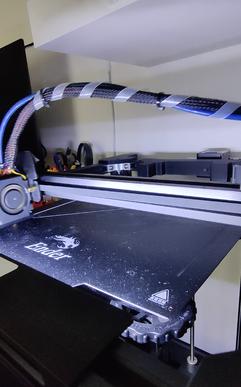

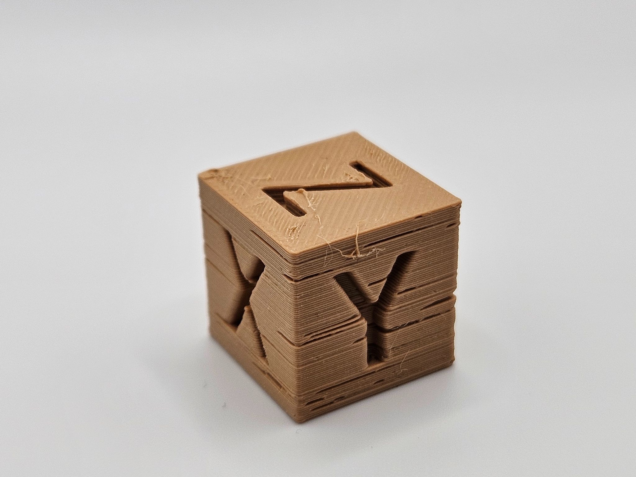

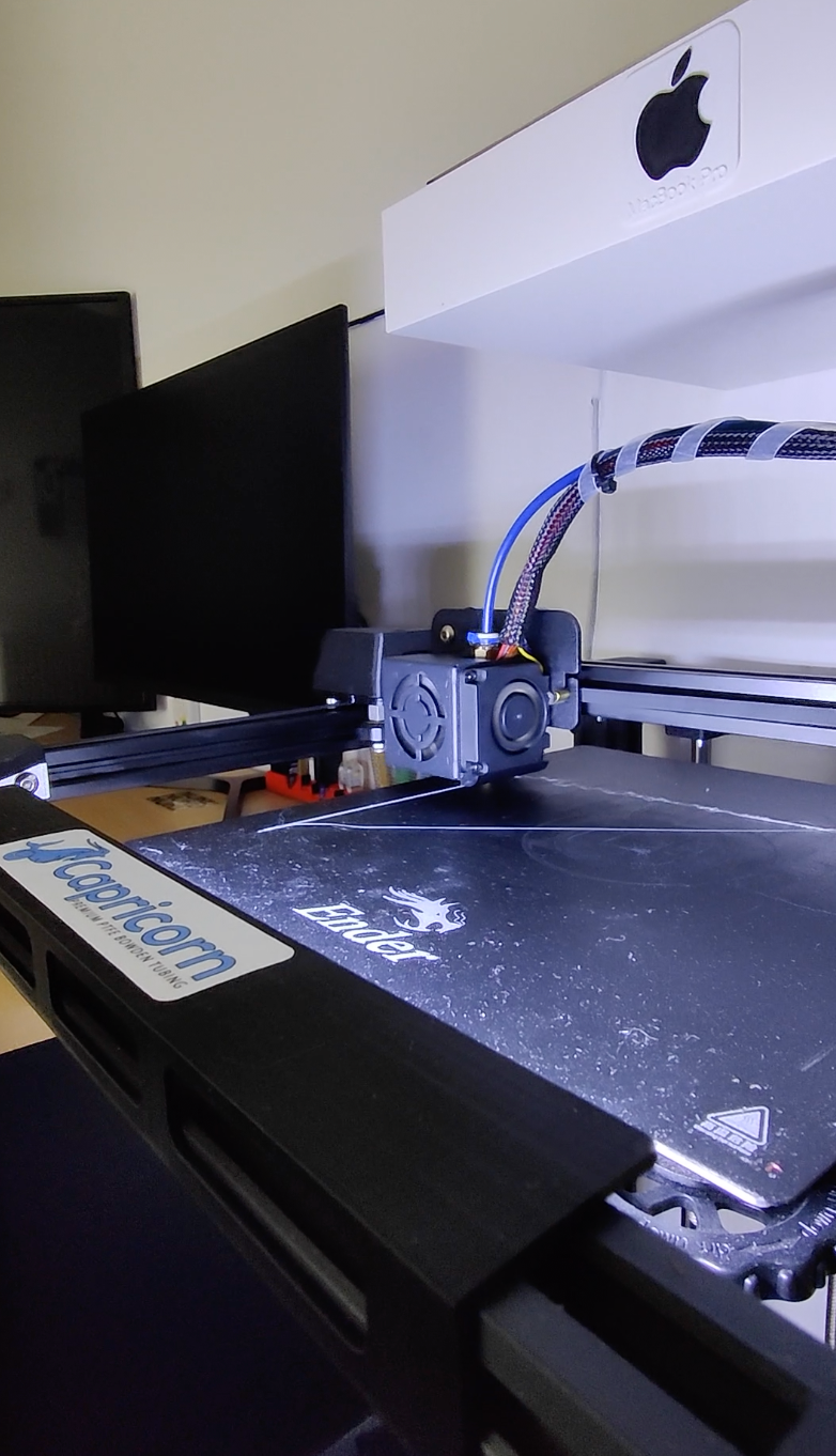

OrCompet a posté un sujet dans Discussions sur les imprimantes 3D
Bonjour à tous, et bonne année également! Machine: Creality Ender 5 Silent-Board avec PTFE Capricorne (Bowden). Je viens solliciter votre aide car je me trouve face à un problème que je n’ai encore jamais eu et que je ne parviens pas à résoudre… D’un jour à l’autre, j’ai commencé à avoir des petits trous dans mes impressions (style entre deux couches).. J’ai pensé à une sous-extrusion et j’en ai profiter pour re-calibrer tout mon imprimante avec une nouvelle buse: Step/mm extrudeur = Parfait puis première couche = Parfait débit (cube en mode vase = 0,4) = J’ai exactement 0,4 donc parfait. puis un cube XYZ (j’ai une tolérance de 0,03 en fonction des axes, donc c’est bon pour moi) enfin la rétraction (pour retirer les cheveux d’anges). (Je suis à 7,5mm et 50mm/s sur le dernier test) Et c’est sur ce dernier point que j’ai un problème: avec le PLA (mon plastique de tous les jours), je continue à avoir indéfiniment des cheveux d’ange mais surtout, pour peut que l’impression prend de la hauteur, je me retrouver avec des espaces/trous entre deux couches, ce qui les rendent inutilisable.. Avez-vous une idées, pistes, solution à mon problème? Je vous partage quelques photos de mon souci et de la machine :) Merci d’avance pour l’aide que je recevrai. PS: Le cube brun était le cube imprimé en tout premier avant de me lancer dans les calibrations avec le filaments bleu. -
Bonjour, merci bcp pour vos retours. J'ai re-calibré l'extrudeur au pied à coulisse. Modifier le débit après de nombreux essais. Cela m'a l'air d'avoir bien diminué, mais j'étais également sur une sur-extrusion ^^

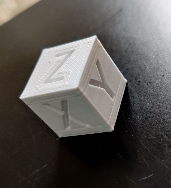

Bonjour à tous! J'aurais besoin de vos lumières... J'ai re calibrée mon imprimante (Ender 5) avec les steps/mm. J'arrive à une précision de l'ordre de 0.02~ ce qui me convient amplement. Cependant, je remarque que les coins ne sont pas vraiment pointus mais arrondi... Il y a t'il une solution pour "diminuer" (voir supprimer) ce défaut ? j'ai l'impression d'avoir également de la sur-extrusion... mon extrudeur à pourtant été calibré aussi Merci d'avance pour votre aide! Ender 5 (32bits - capricorne) 195° 50° Cura (Slicer) PLA PS: les photos sont en mode MACRO, les défauts (même s'ils sont bien là) sont accentués... ^^'

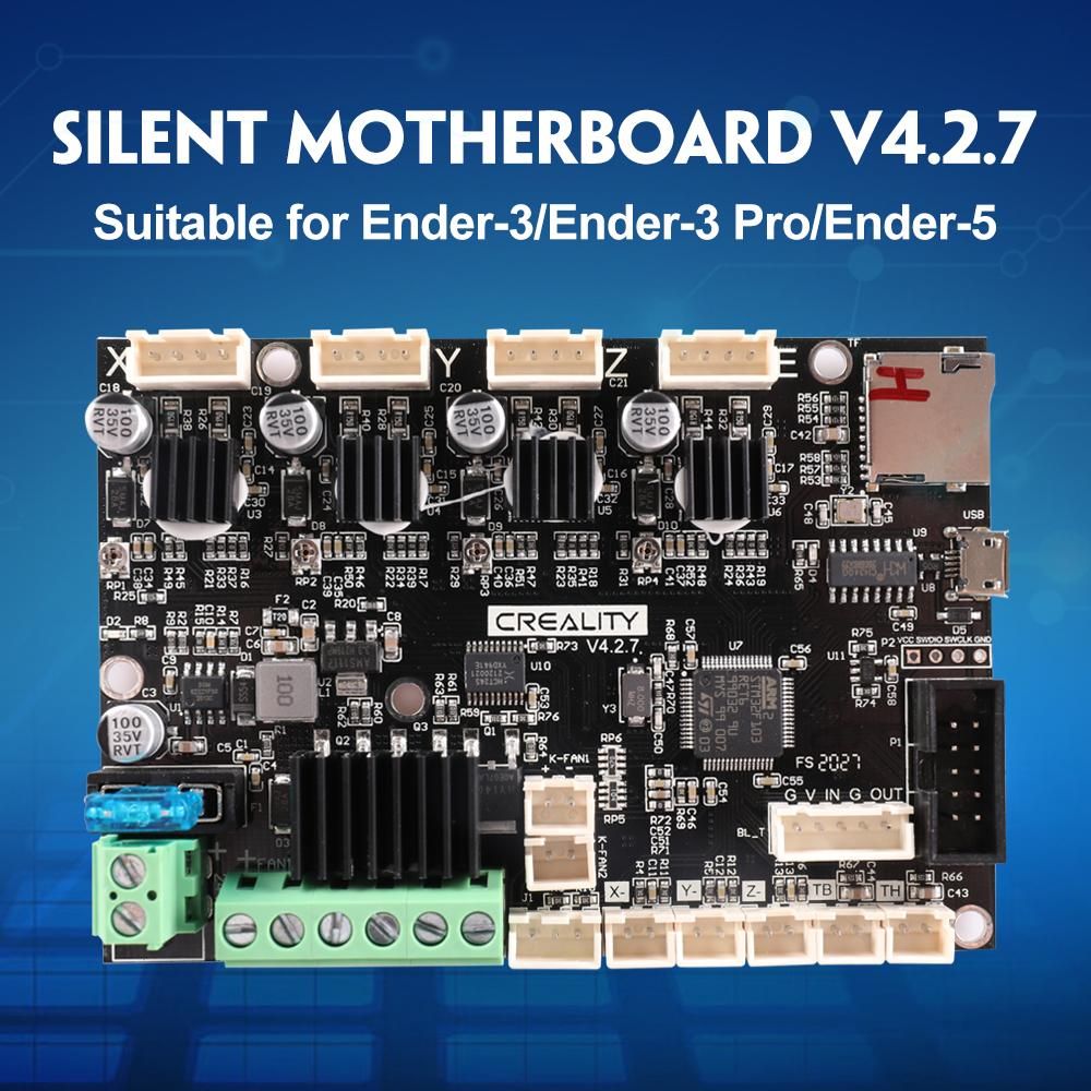

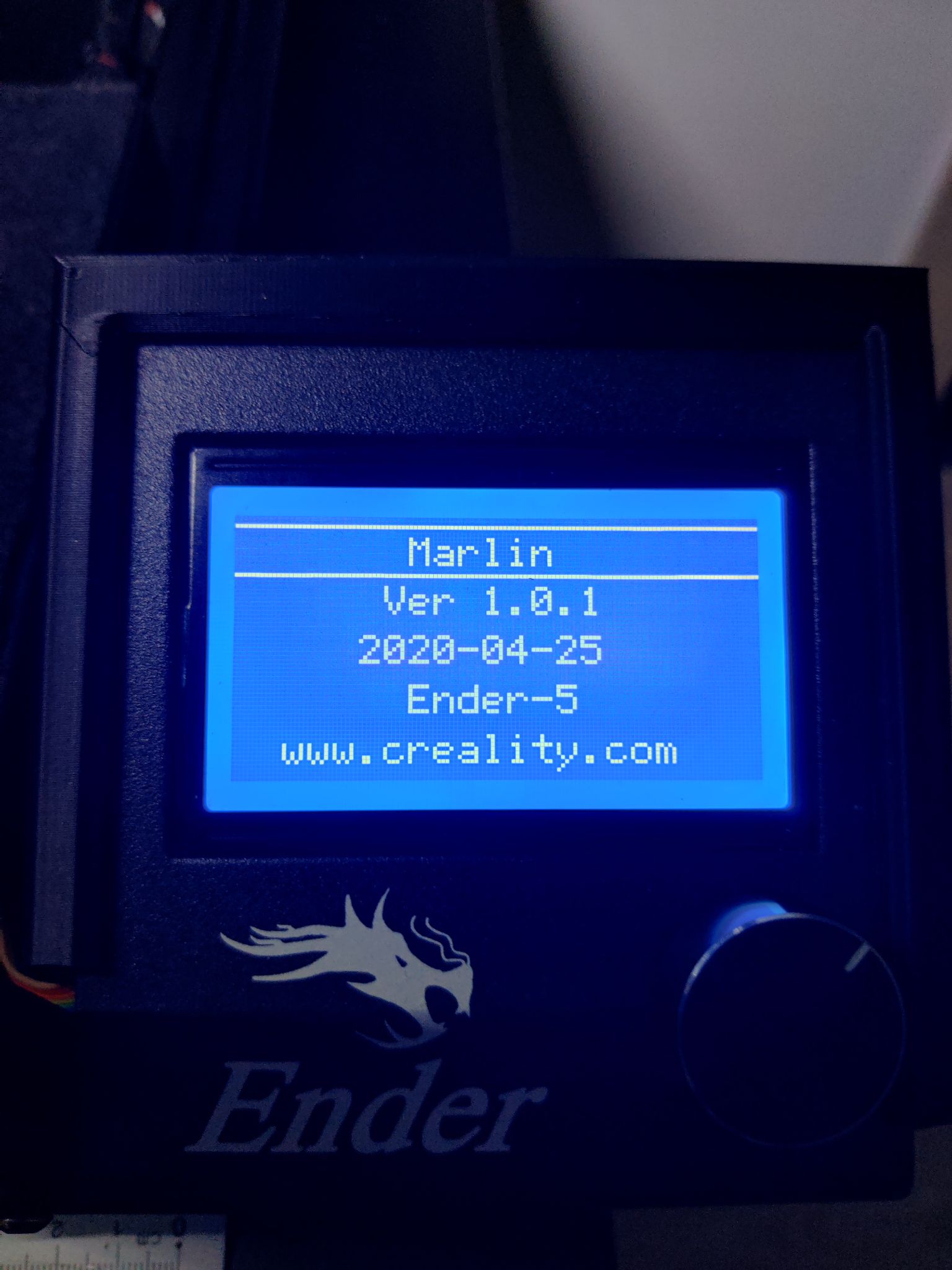

Re bonjour, je reviens vers vous pour faire part de ma progression (d'on je m'estime déjà fière ^^). Je suis parvenu à modifier dans l'ensemble ce qui m'intéressait, à recompiler le tout, et mettre à jour mon imprimante par SD (Houraaaaa!!). Sauf que! (bah oui, ça aurait été trop simple sinon ^^), 1) en allumant cette dernière, un petit message d'erreur arrive sur l'écran "EEPROM Version Error, Initialiser EEPROM?". 2) Il n'empêche pas l'imprimante d'imprimer, par contre elle imprime "à l'envers". (Là ou logiquement la buse se purge avant de commencer le print, elle le fait à l'oposé, traversant tout le plateau (ce qui n'est pas très pratique)... Dernière choses, de temps en temps mon écran fait un petit "bip", passe dans le menu (comme si on cliquait sur la roulette de l'écran) puis revient sur l'écran d'acceuil après quelques seconde sans rien toucher.... Si jamais vous savez à quoi pourrait être lié mes petites erreurs... car je suis perdu la ^^ -

Je reviens un peu vers vous après avoir chipoter de mon coté et cherches des tutos et autres... 1) Alors voila, j'ai installé VS code et visiblement je dois ajouter une extension ""platformio" (si j'ai bien compris, elle me permet de compiler les modifications pour avoir le fameux fichier ".bin" à mettre sur la carte SD). 2) J'ai téléchargé les fichiers requis sur le site Marlin (dossier avec des fichiers pré-configurés pour ma Ender 5 et le dossier avec Marlin.ino). 3)J'ai copier les 4 fichiers du dossier "exemple" dans le dossier Marlin, puis remplacé les fichiers du même nom existant. 4) Je suis à un stade ou je ne sais pas trop quelle ligne je dois impérativement modifier, ou les actions essentiels à faire. 5) ma carte mère porte un nom (celui qui permet d'être reconnu dans le logiciel lors de la compilation, de ce que j'ai compris), mais je ne parviens pas à trouver son nom générique.. Si jamais vous auriez des pistes ou peut-être d'autres topics qui traitre du même problème, je suis preneur! Merci d'avance ! -

Bonjour, j'atterris sur votre topic en cherchant tant bien que mal "comment modifier un firmware, quoi modifier, comment compiler le tout". Dans mon cas je possède une Ender 5 avec un upgrade pour la carte silencieuse 32bits V4.2.7 TMC2225. (mais j'ai perdu de nombreuses options tel que le changement de filament...) Mais je ne sais pas comment s'appelle cette carte afin de l'entrer dans le programme.. Savez-vous ou je pourrai trouver ça? Merci d'avance -

Bonjour à tous, je viens encore faire appel à vos lumières ... j'avais acheté une carte mère silencieuse V2 pour mon Ender 5 (V4.2.7) Une fois installé, tout fonctionne nickel, et le gain de son est formidable; par contre jai perdu l'option "Filament Change" lors d'une impression (ce qui me permettait de switcher d'une couleur à l'autre)... j'ai cherché sur internet, tenté d'installer un firmware plus récent (en espérant avoir cette fonction active), mais non... auriez-vous une solution pour récupérer cette option ? (évidement avec Cura cela ne fonctionne pas, l'imprimante ne reconnais même plus le code du chgmt de filament). J'ai pu voir qu'il s'agissait de la fonction " Advanced pause feature" qui était absent et donc la cause... Est-il possible de modifier de Firmware d'origine pour y activer cette option ? (Je suis assez novice à ce niveau par contre.. ) Merci d'avance
