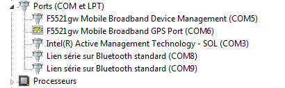

    Je m'en sors pas trop pour brancher en usb. J'imagine que le fait que je sois sous Win7 a un impact... Dans le gestionnaire de périphérique j'ai "ARTILLERY_RUBY CDC in FS Mode", mais pas spécialement reconnu comme un truc utile. Si elle était accessible via un port com, comment savoir lequel ? J'ai essayé en tout cas de virer la courroie de synchro des 2 moteurs Z, et les 2 tournent bien en même temps, du même nombre de tours. (J'ai remis la courroie ensuite.)

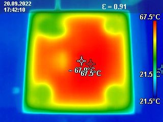

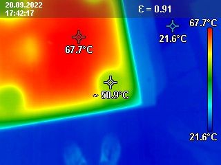

    MaJ 21/09 : En diminuant le Z0 encore un peu, je m'en sors en ayant les 2 plaques qui ont une bonne cohésion, et les 3 autres qui sont clairement trop écrasées. Au moins c'est bon sur l'espace central, qui me sert le plus souvent. Mais quand même, j'aimerai comprendre...
  15. pac
    Nivellement aléatoire X2
    1 - Vérifié à l'instant le jeu -> Non, pas de jeu A part entre les paliers et les vis de déplacement en Z, mais j'ai l'impression que c'est conçu comme ça. Il faut déjà pas mal de force pour "déclencher" ce jeu et soulever l'ensemble "rail Y + tête" 2 - Réglage à chaud. Toujours refait le tour après avoir touché à une molette, même si selon ce que j'ai compris, le BLTouch et l'autonivellement autorisent un déréglage de ces vis. 3 - Z0 : avec un ticket de caisse effectivement. 4 - Comme recommandé, je commente selon le contexte le G29 ou le M420 S1. Là comme c'est la galère je laisse volontairement le G29 pour vérifier que rien n'a bougé. (Enfin pour corriger si ça a bougé.) Mais ça faisait pareil quand j'avais laissé commenté le G29. 5 - Plateau propre, j'ai retenu la leçon Idée : plutôt qu'une hauteur de buse foireuse, est-ce que ça pourrait venir de l'extrusion qui marche moins bien sur ces 2 zones ? Moins de filament qui sort ? C'est sur la plaque centrale et celle en "avant droite", dans le coin du logo artillery. Je n'ai pas l'impression qu'il se crée une tension particulière sur le dérouleur en tout cas. Si c'était seulement dans un coin, ça me dérangerais moins. Mais là c'est surtout au milieu : embêtantt ! J'ai voulu vérifier l'uniformité de température du plateau à la caméra thermique. Pas dingue, mais rien qui explique une différence entre certains coins. Et au milieu, c'est à la bonne température, donc on peut supposer que c'est censé adhérer mieux, or c'est pas le cas. Enfin, le symptome n'est pas un soucis d'adhérence entre la pièce et le plateau, mais entre les fils de la 1ere couche de la pièce.
  16. Bonjour. Je ne m'en sors pas... sur mon test de nivellement du plateau. J'ai une X2, j'ai fait, refait et re-refait le réglage du plateau, du Z0, et l'autonivellement. A chaque fois, quand je fais le test de Réglage du plateau de SuperSlicer, le résultat est le même : J'ai 3 "plaques" qui sont bien imprimées (juste écrasées comme il faut), toujours les mêmes, et 2 plaques (dont la centrale) qui ne sont pas écrasées, ça fait des fils non soudés entre eux. Je suis en PETG, mais je ne vois pas en quoi le type de filament serait concerné. Le G29 est activé dans le start Gcode, donc le nivellement se fait à chaque impression. Quelqu'un a une idée ? (Ca fait pas longtemps que je l'ai, encore débutant.)

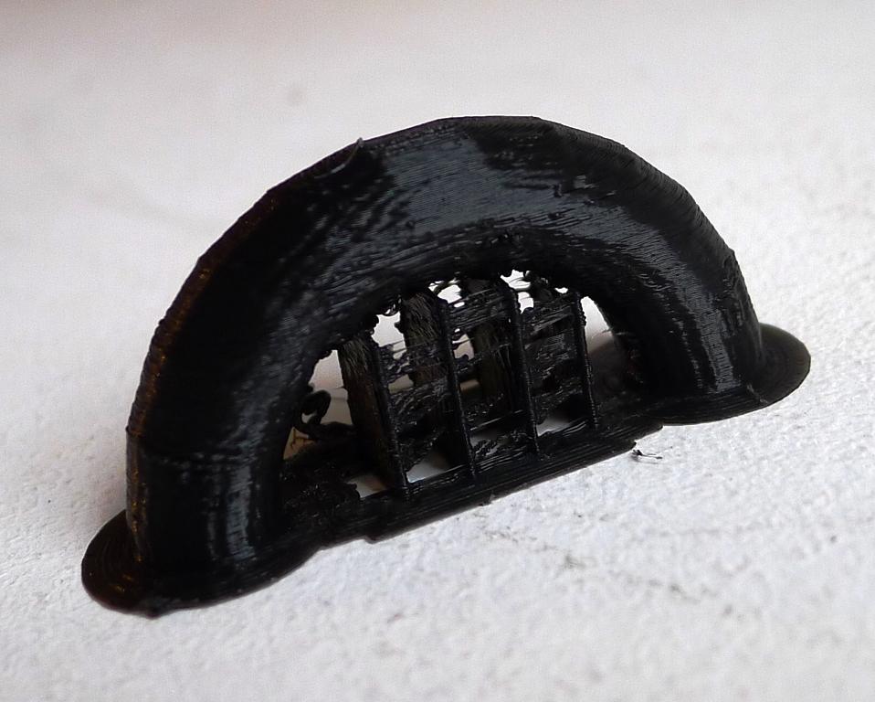

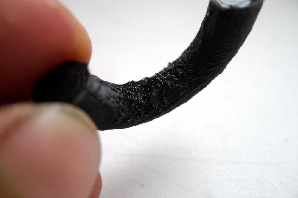

  23. Merci pour vos réponses ! Pour la ventilation, elle est réglée à fond. Peut-être essayer de l'orienter plus directement vers la buse ? Oui j'ai fait un cube qui est OK. Le plastique est du PLA basique de bonne qualité, déballé récemment. D'ailleurs, au bout de combien de temps on peut considérer qu'il est "vieux" ? En cours d'impression, la partie en surplomb "rebique" vers le haut, la buse ecrase cette rebique à chaque passe. C'est quoi la "sous-extrusion" ? J'ai fait un peu de tuto, vite frustrants. Tu en as un bon à me conseiller ? Je modèlise sous sketchup pour info.

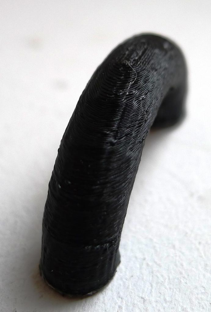

  24. Bonjour. Ca fait déjà quelques temps que j'ai cette question à poser, mais une grosse charge de boulot en ce moment m'empêche d'y consacrer du temps. Je suis complétement débutant en impression, j'ai acheté une Prusa I3 avec plateau chauffant en occasion. Je cherche à imprimer une "arche" : un demi anneau, section ronde de 8mm, diamètre extérieur de l'anneau 35mm. J'utilise Cura 15.04 car la personne qui m'a vendu l'imprimante m'a montré comment l'utiliser (quand je dis que je suis débutant...) La surface sur le dessous est complétement anarchique, comme le montrent les photos. J'ai fait varier : - la température d'impression (entre 190 et 210 par incrément de 5°) - l'épaisseur de couche (0,1 et 0,2mm) - la vitesse d'impression (30 à 100m/s) - le support (distance entre le support et la pièce, "remplissage" du support) Le résultat s'améliore un peu à basse température, mais pas beaucoup. Les autres paramètres ne changent visiblement rien. Peut-être que je vise une pièce un peu compliquée, mais qui peut le plus peu le moins Une idée de la cause de ce foutoir ?
