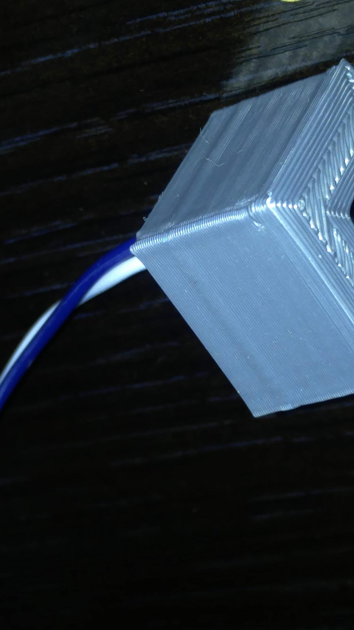

  4. C'est le bourrelet à gauche du cube creux sachant que le cube à été imprimé de la façon suivante : face droite du cube sur la photo = face imprimée en premier sur le plateau. J'espère que c'est compréhensible
  5. Oui j'avais oublié de le préciser. C'est une Alfawise U20. J"ai déjà mis de la graisse (contenant du silicone) sur toute la tige filetée. Quand je fais bouger lentement mon axe, je sens comme une légère résistance à la hauteur de mon défaut. Que dois-je faire ? J'avais déjà réglé les 2 excentrique sur le Z.
  6. Salut à tous ! J'ai une ligne de démarcation sur mes impressions toujours au même endroit. D'après ce que j'ai lu sur les forums, j'ai l'impression que c'est un 'point dur' sur mon axe Z. Question : quel est la procédure pour le repérer et surtout, comment le corriger ? Merci pour vos réponses.
