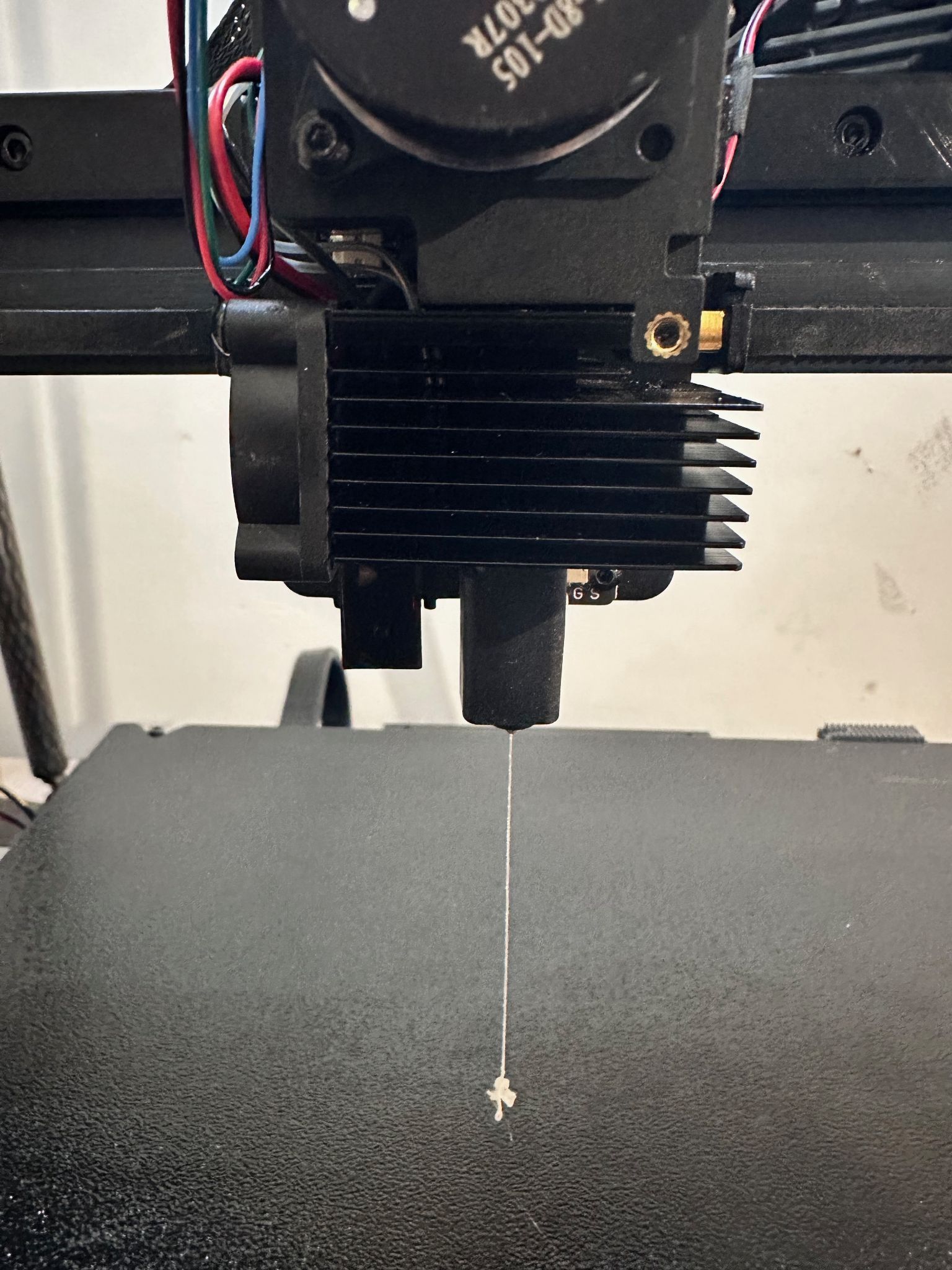

  4. Le moteur tourne. Mais ne semble pas assez "fort" pour extruder le plastic . Si j'exerce une force sur le fil , le plastic s'écoule plus ou moins normalement. Dès que j'arrête d'exercer cette force le plastic prend la forme d'un fin fil . si l'on remonte sur le premier message poste, c'est que j'avais depuis le début de la panne, ce qui m'a fait démonter et remonter le bloc buse radiateur et causé la rupture de l'attache. En commandant la nouvelle plaque, j'ai commandé également le bloc buse, radiateur, ventilateur. C'est avec ce nouveau bloc que j'ai réalisé cet essai avec un reset factory comme dit plus haut : donc pas de bouchon ,problème de buse et hotend normalement photo 1. plastic gauche : avec force exercé plastic droit : sans force uniquement moteur, même durée photo 2 extrusion vue au niveau de la buse , même durée PS: lorsqu'on fait passer le fil dans le bloc extrusion, dont on a démonté le moteur, le fil circule sans entrave

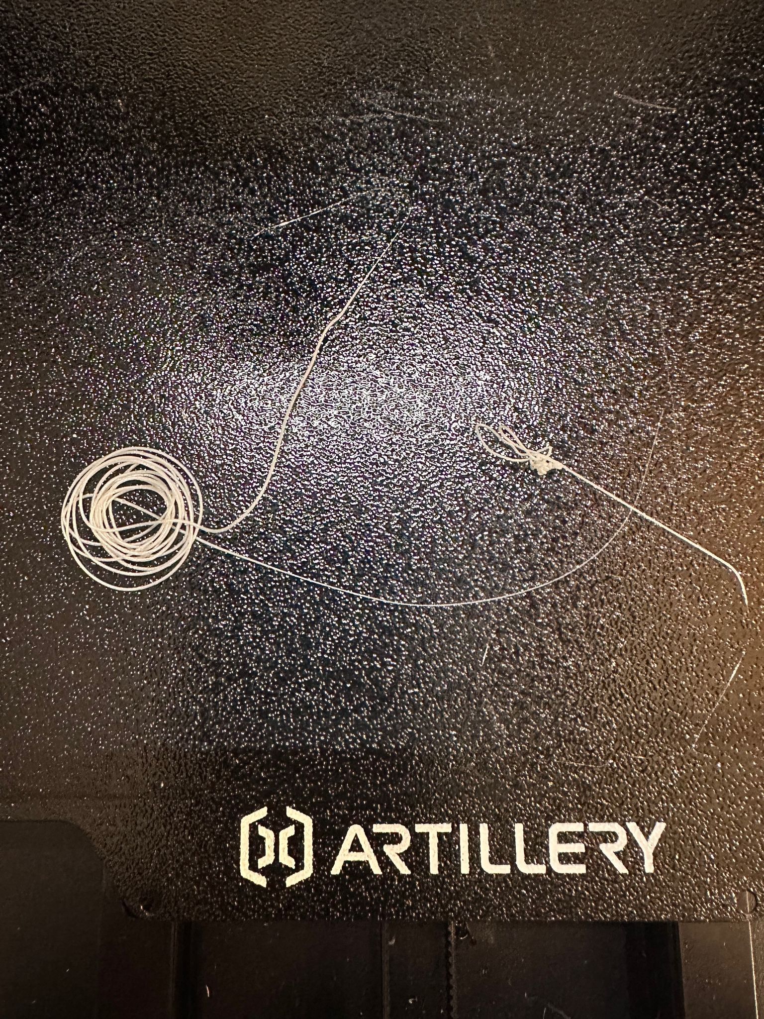

  5. j' ai remplacé la plaque circuit imprimé, le kit buse, radiateur , ventiateur ?, le câble qui se connecte sur la tête d'impression qui soi-disant posait un problème (dépensé plus de 100€ pour une machine sous garantie et qui vaut aujourd'hui 243 € neuve) pour en arrivée au même résultat (point 1 de mon premier message). on m'a fait comprendre que la buse était trop près du plateau alors que j'avais fait des dizaines d'impressions réussies sur les 3 à 4 mois que cette imprimante a fonctionné ==> refait z-offset, manuel leveling et ... (avec papier adoc) Après reset factory : la même chose , lorsqu'on demande une extrusion, c'est un fin filet qui sort comme si la buse était bouchée, or elle est neuve (kit complet). lorsqu'on demande l'impression du modèle bateau de la clé USB, préparation ok : t° bed et buse , mouvement pour purger et nettoyer: ok . et puis début de l'impression et là rien ne "sort" l'imprimante fonctionne dans le vide

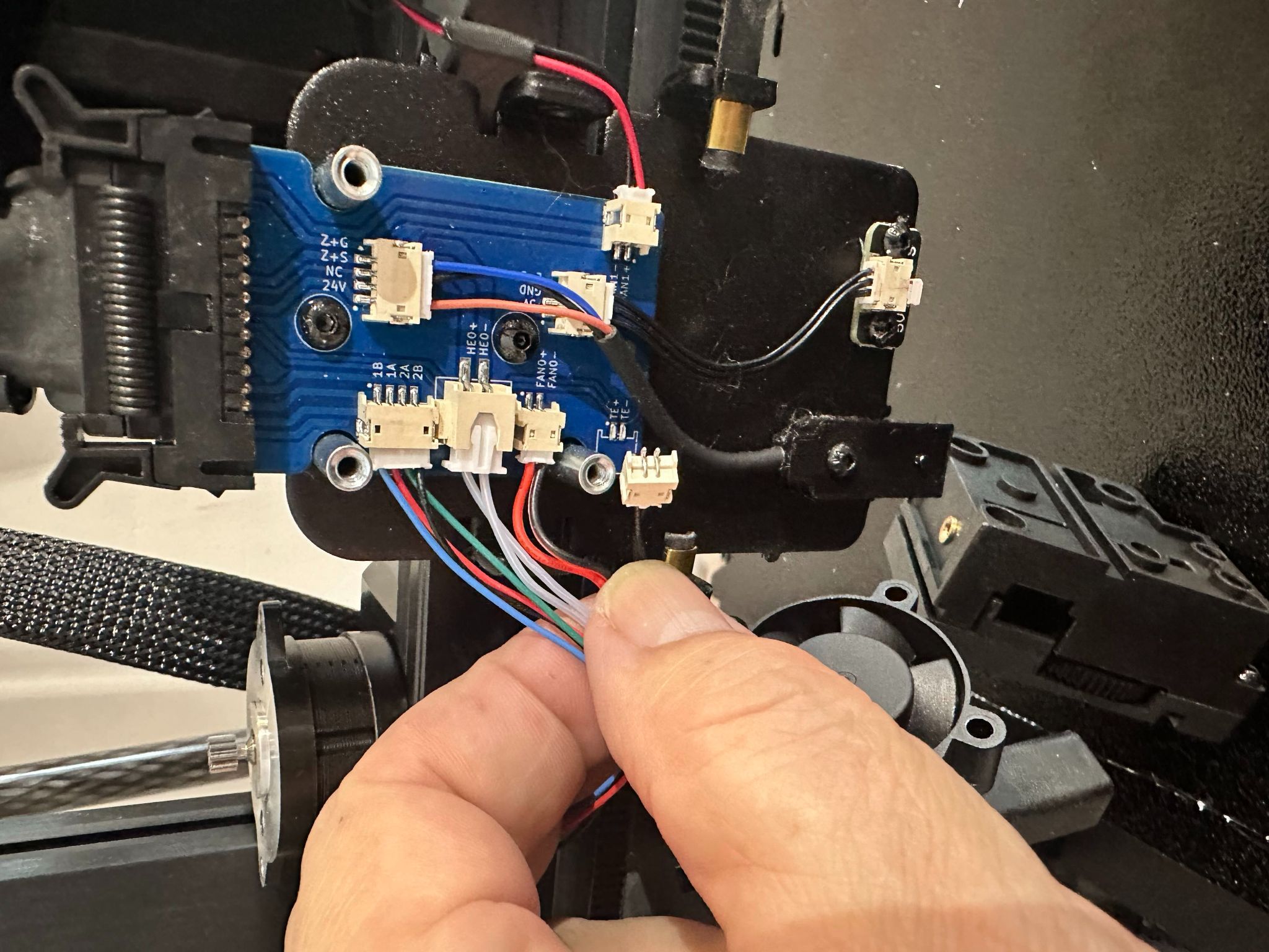

  6. Comment en suis-je arriver là ? 1 ) une impression qui devait durée +/- 10 h, la pièce a été réalisée à 60 % puis l'imprimante à continuer sans qu'il ait extrusion : la buse bouchée 2°). Arrêt et démontage pour déboucher la buse, remontage et test avec la fonction load du menu / ok 3° ) lance de l'impression, retour au point 1 après cette fois à peine 15 % de la pièce imprimée 4) on refait les étapes du point 2 5) lance l'impression du modèle fourni avec l'imprimante le benchy boat. l'impression ne se fait pas, le filament "coule" à peine . on stoppe 6) retour point 2. et en plus changement filament (un filament avec lequel une pièce a été imprimée sans souci la vieille) 7) lance le modèle du benchy boat : résultat comme le point 5 retour au point 2, mais avec une attention aux câbles, et c'est là que j'ai vu l'élément flottant, dessoudé (comme faire photo) je ne vois pas ce que je pourrais vous dire où monter de plus la société (3D-EXPERT / WANHAO) à laquelle j'ai acheté la machine (11/14) me fait savoir que le garantie saute du fait de mes manipulation et donc que je me procure une nouvelle carte à mes frais. Ce que je fais et ensuite remonte . Après remontage, le problème reste le même, impossible d'imprimer quoique se soit . Reprise de contact avec la société qui après une viso sous discord me fait comprendre que la câble qui arrive a la tête est mal monté (pas assez enfoncé au niveau des contacts et mal fixe sur montant de l'imprimante) de nouveau garantie out , on m'envoie un cable , démontage et remontage pour avoir le même résultat : message envoyé à la société : Le câble ne semble pas être le responsable du problème initiale. Après son remplacement , j ai fait monter la température de la buse à 210 et ensuite fait un “feed” pour voir si l'extrusion se faisait : c'était ok, le plastic s'écoulait. Ensuite lancer d’épais le clavier de l’imprimante le model test du benchy. L imprimante monte à température lit et la buse. La tête se déplace vers l'endroit pour nettoyer la tête . Ensuite revient pour commencer l'impression et là pas d'extrusion rien ne “s'imprime” . Arrêt , redémarrage du firmware,. Je refais le « feed » : pas d'extrusion le fil parais bloqué. Je fais un « un feed » le câble sort sans problème . Si je fais l'opération inverse le câble parais bloqué . Bref retour case départ . Ce n'était donc pas le câble .

    Ok après démontage de l'ensemble et débouchage, c'est reparti; enfin prque car mainteant la tete ne va plus jusqu'au bloc silicone , retrait de 3 cm et lorsque la tete revient vers l'avant elle stop assez brutalement
