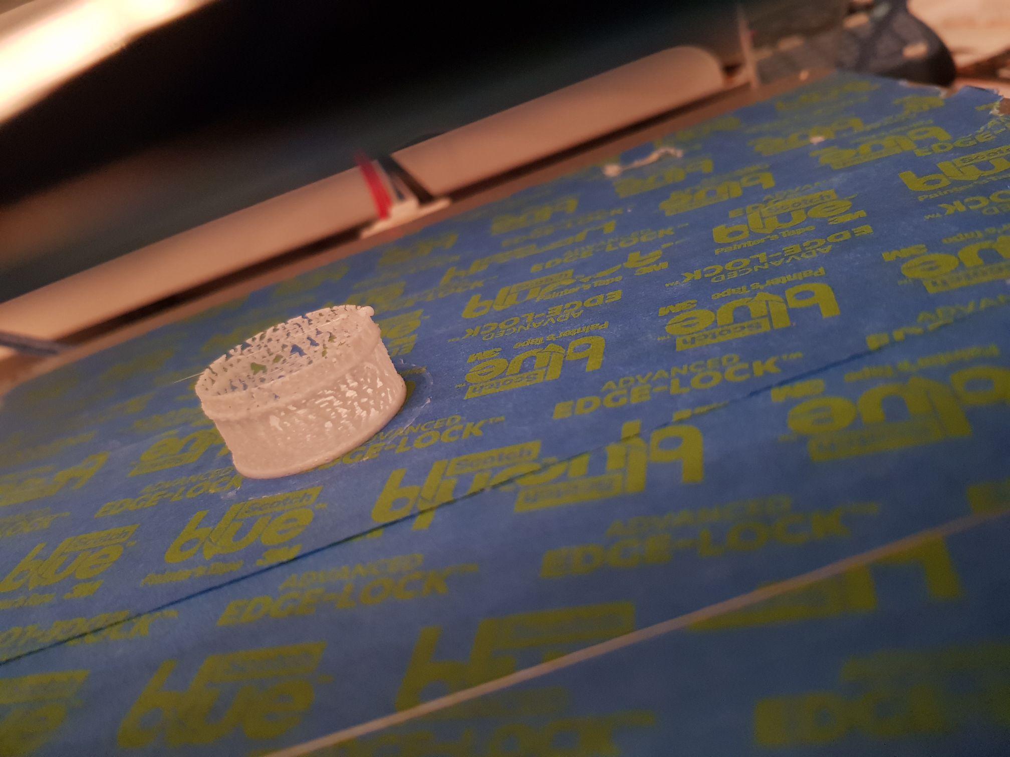

    Et???? L un n'empeche pas l'autre il me semble...je rencontre egalement qq soucis avec cette imprimante , concernant la qualité d impression, et le pb des courroies n est pas a exclure!

    A tout hasard, tes courroies sont bien tendues? Car g eu une enorme difference avant/ apres avoir tout retendu..
  4. Hello, non pour le moment j ai juste cura. Je vais continuer mes tests ce soir ( on m a file un fichier de config a essayer) Si g tjrs des soucis je changerai de slicer... En attendant v aller continuer de lire ton lien... Apres niveau fichier exemple, j ai imprimé le robot, et apres 4 ou 5 essais il etait nickel...( mes soucis venaient, je crois, des courroies pas assez tendues.) (Les couches etaient grossieres et se dessoladarisaieent) Je vous tiens au jus
  5. Oui...1.75 et buse 0.4...

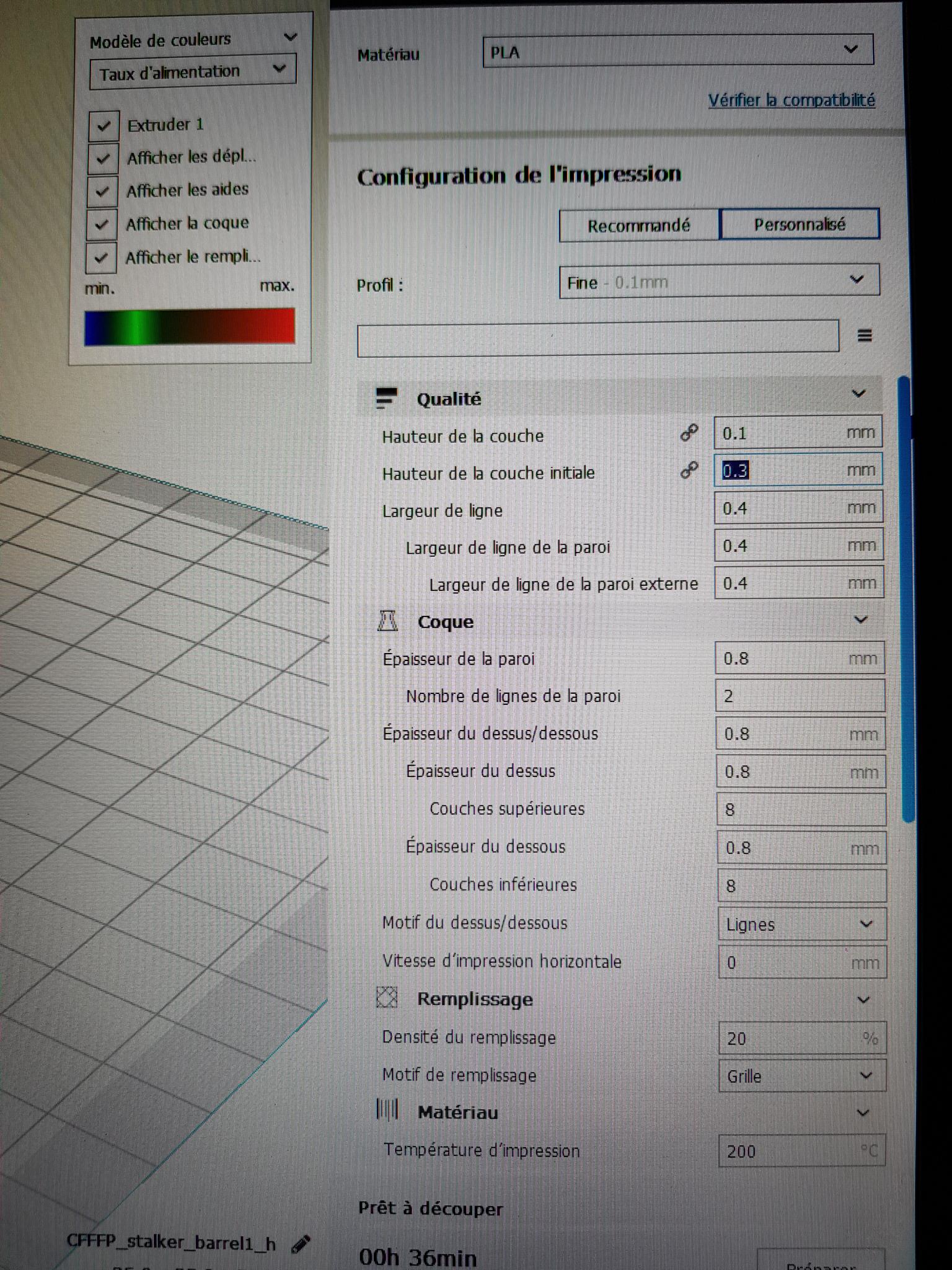

  6. Encore modif ( mais un peu au hasard dans cura. (Filtrer de trous, et suppresions trous, vitesse descendue a 30, activer controle saccade, chevauchement de 0.02 a 0.04) Voila le resultat...mieux, mais je voudrais du lisse sur la paroie exterieur... Je seche la....
  7. personne ? Pas une idee du parametre CURA qui agit sur le contour ? ou est un pb d extrusion ?

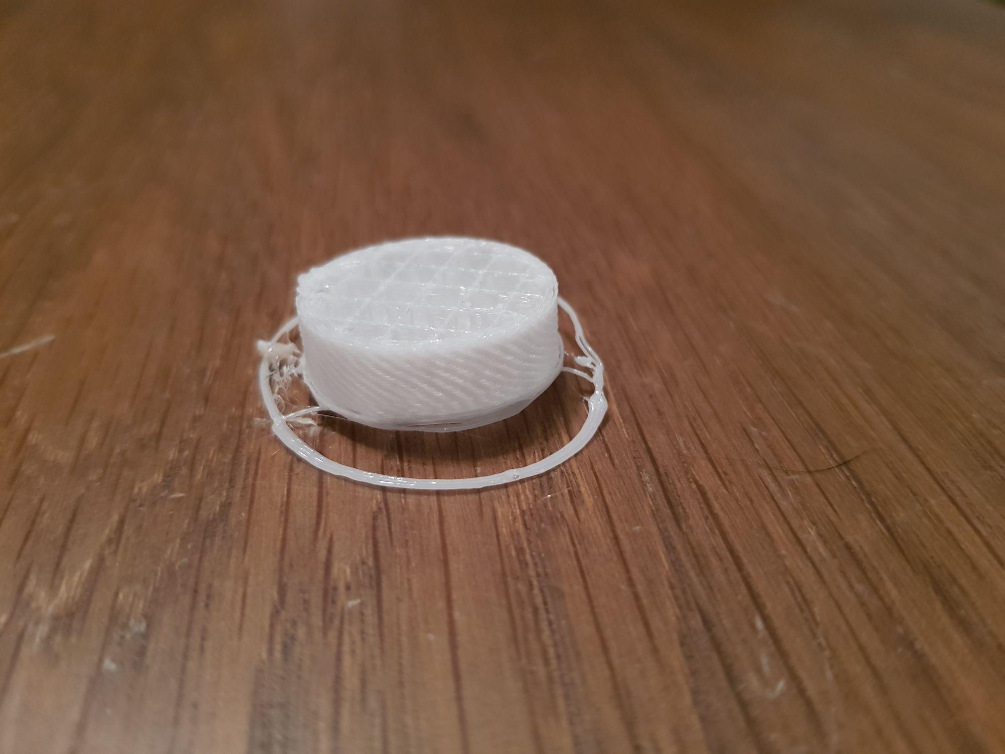

  8. J ai encore refait qq test : je suis passe de 30 a 60mm/s pour la 1ere couche, je suis passé au type "jupe" et surtt j ai relevé un peu mon plateau ( j ai l impression qu il banane un peu au centre par rapport aux coins ) . Mais c quand meme strange car l impression du robot fonctionne bien. du coup, ca marche un peu mieux, mais maintenant mon bidon est comment dire.....legerement poreux ^^ c est quel critere pour ce soucis? merci d avance

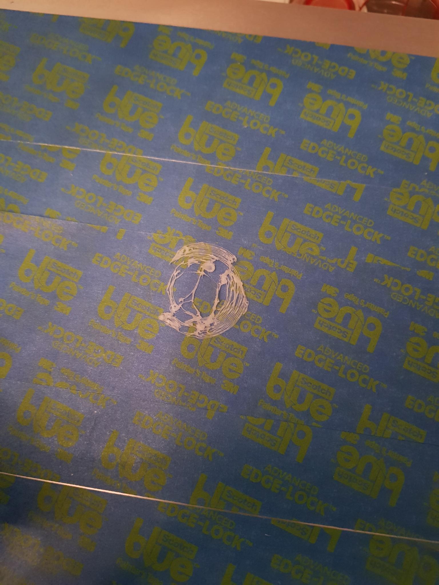

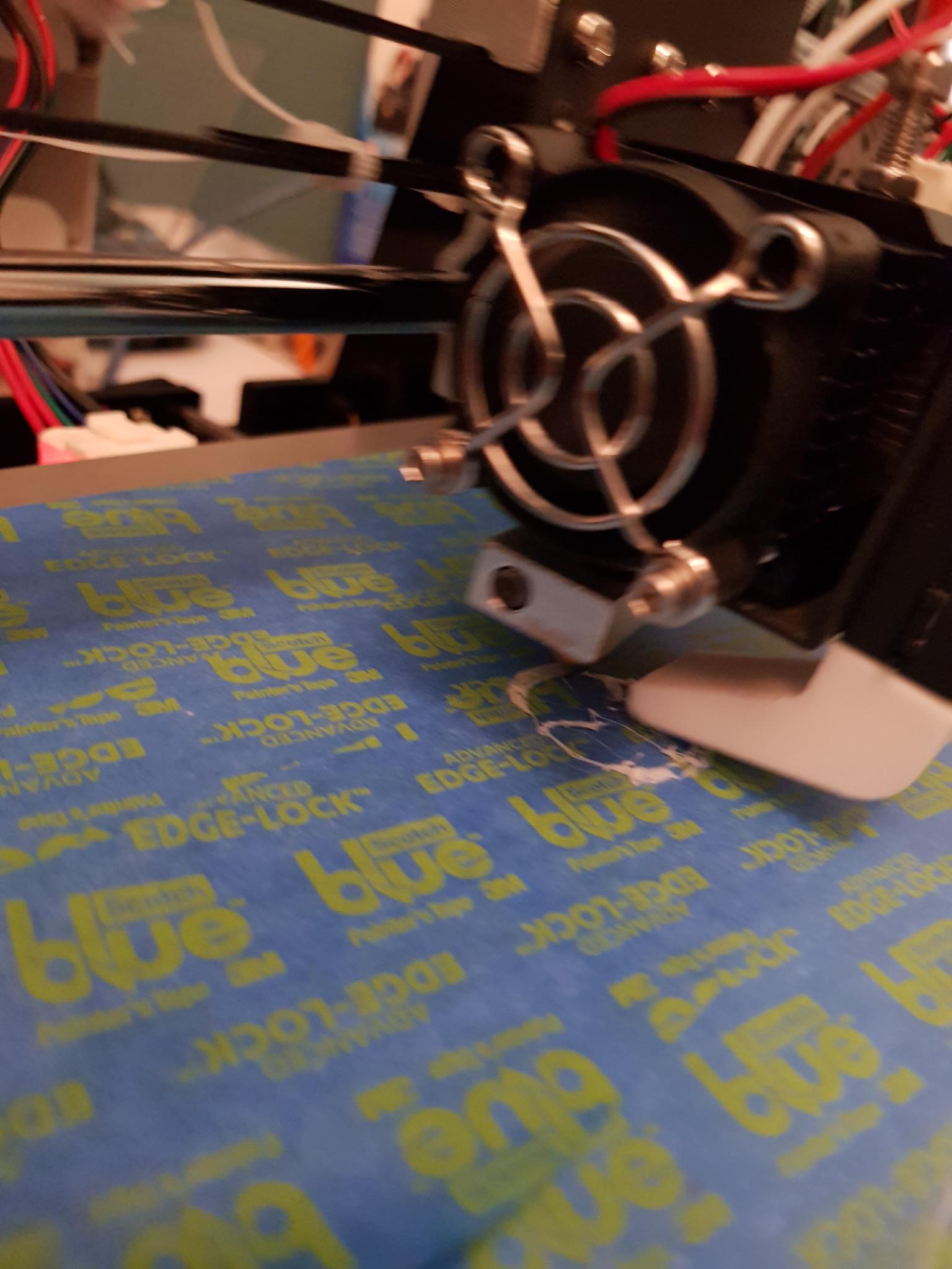

  9. Pour le bed il est réglé a 60, la buse a 200 J ai essayé 190 et 50, mais tjrs pareil.. Par contre desmojeck, tu parles de 1ere couche, mais c est le fil circulaire la 1 ere couche..y a rien avant... Pour cura, g essayé la config par defaut, et la personnalisé mais tjrs pareil.. Qd l impression commence g l impression que le fil forme des petites boulettes... entre plusieurs essais, j ai refais un robot, et c nickel... Je comprends pas la.. Vous avez besoin de quoi comme info?

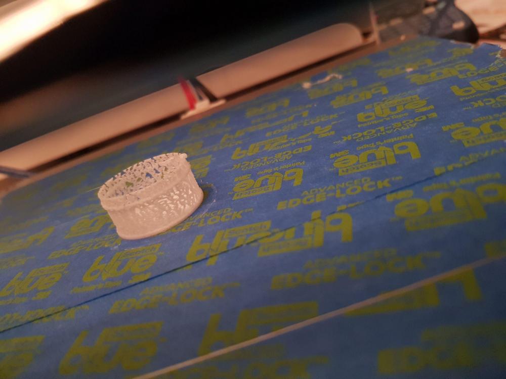

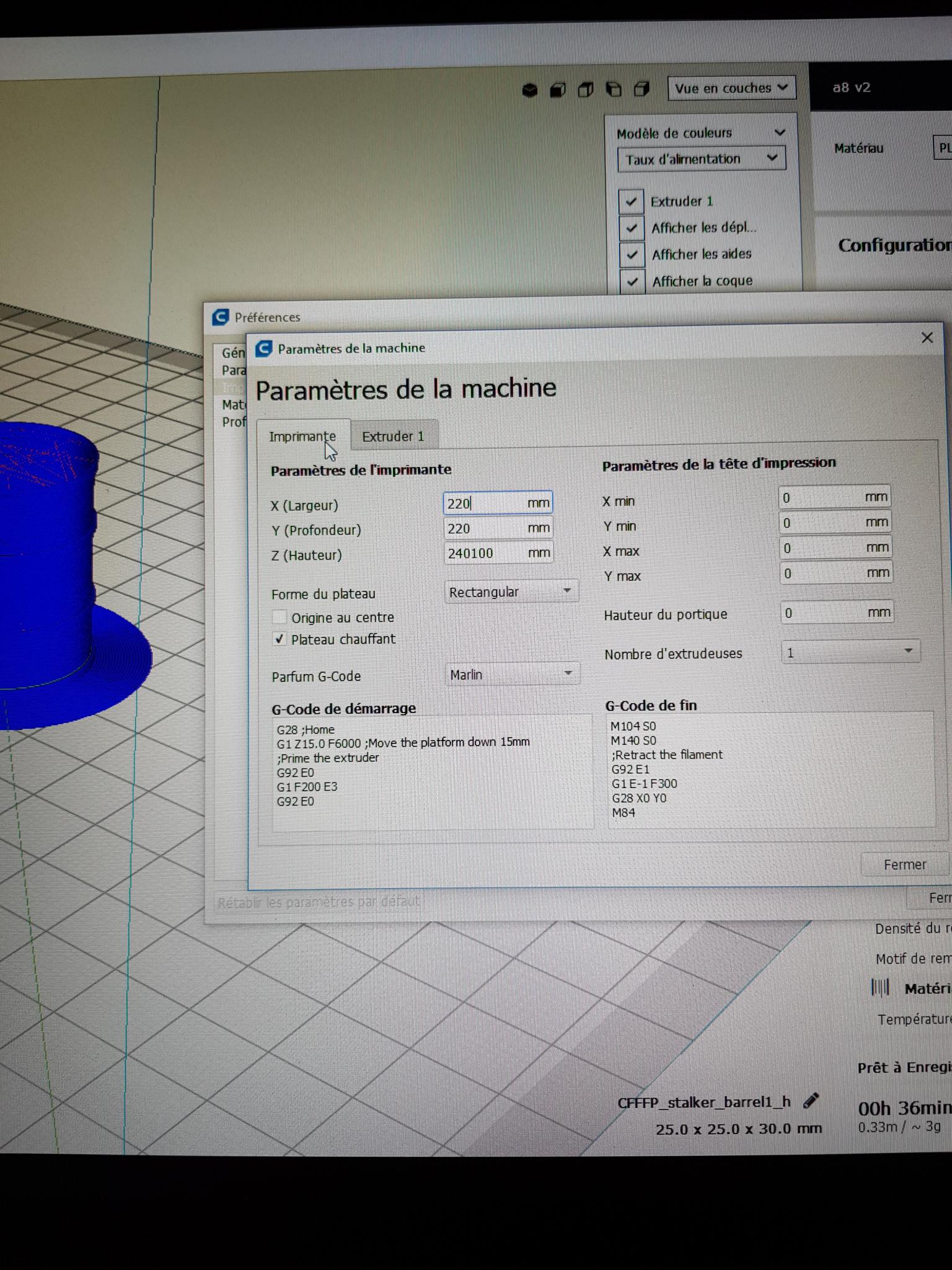

  10. Bonjour a tous. J ai craque sur une a8 pour debuter dans l impression 3d. Montage et calibrage on l air ok. J utilise Cura, et l impression du robot de demo est plutot nickel. Maintenant j essaye d imprimer un modele de thindiverse, (un barril de petrole) . Mais au moment de faire le support circulaire , c est la cata . J ai raté un truc dans les parametrage ? Il faudrait que je change quoi ( y a teelement de param differents dans cura). Je precise aussi , l impression catastrophe adere qd meme pas mal au support par endroit.. Merci de vois conseils Cdlt
