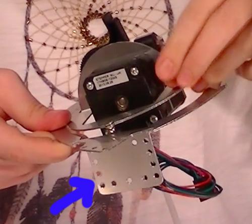

  1. Attention, les moteurs OMC 17HM19-1684S ne conviennent pas (Mark le confirme), la longueur de leur arbre est trop courte (20 mm). J'ai commandé un 17HM19-2004S avec une longueur d'arbre de 24 mm. Cependant, leurs caractéristiques électriques (2.0A) ne conviennent pas à toutes les cartes. Mais pour Duet WiFi ils correspondent

  3. Pensez-vous que ce panneau est conçu pour installer un ventilateur d'extrudeuse? Vous devrez peut-être le commander. Ou est-ce pour la deuxième extrudeuse?
