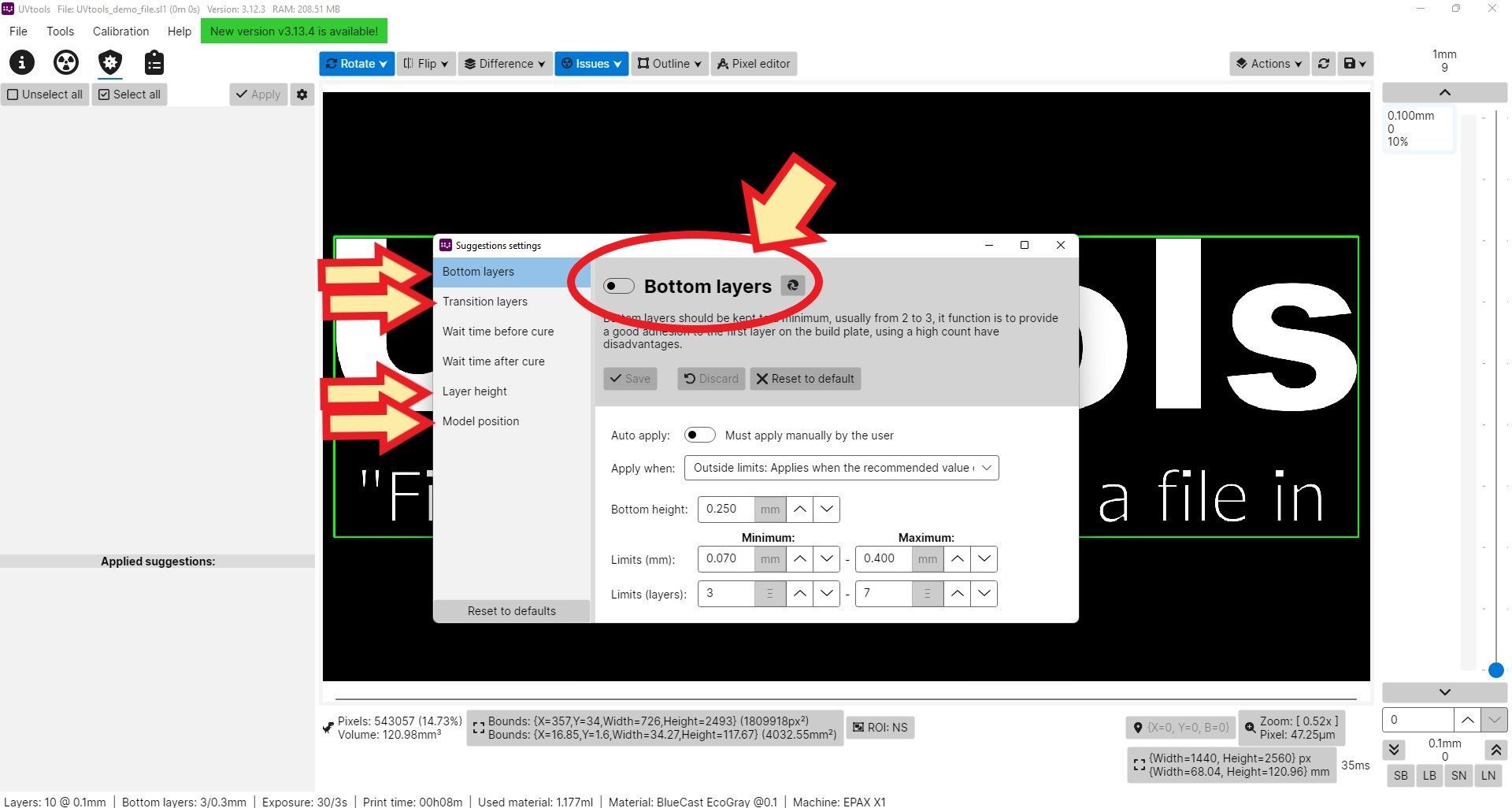

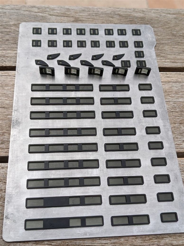

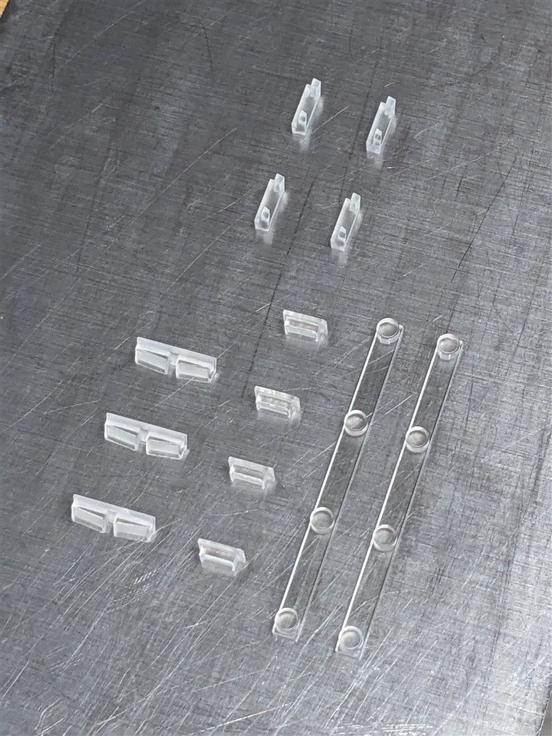

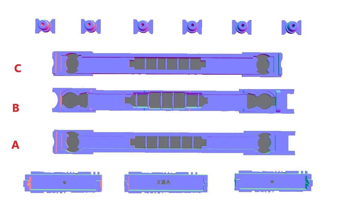

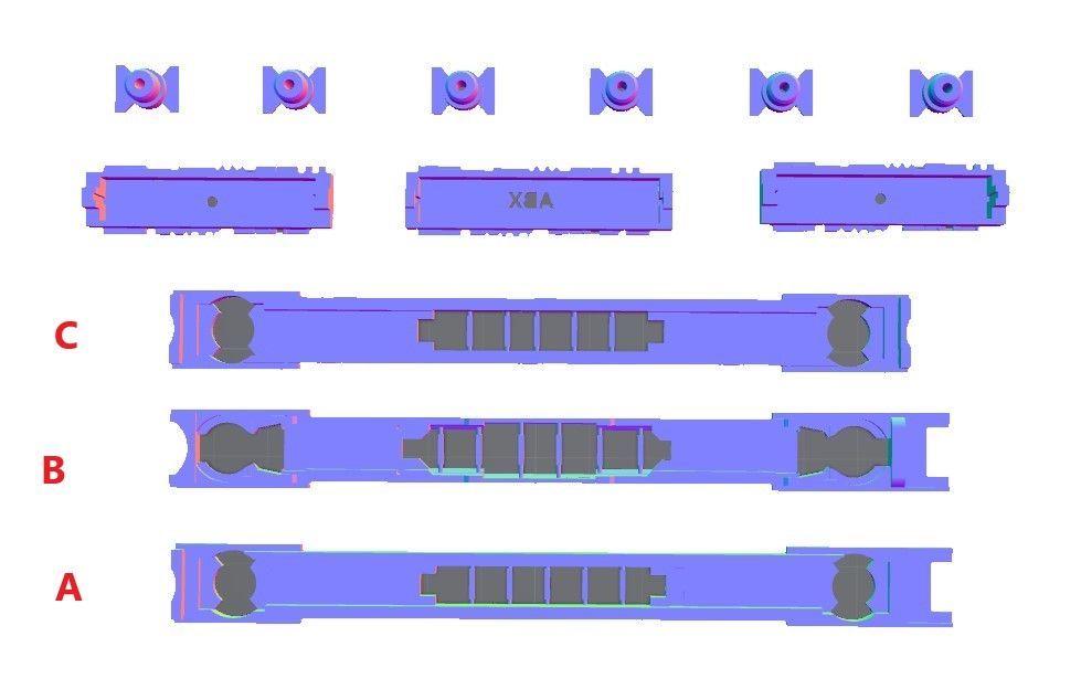

POSITION SUR PLATEAU ET PRECISION Largeur des pièces A, B, C : 12.24mm Lorsque la pièce A est placée au bord inférieur, j’obtiens en A : 12.57mm soit +2.6% en B : 12.25mm et en C : 12.22mm : ok. Lorsque la pièce A n’est plus en bord de plateau, mais que j’y intercale d’autres pièces, j’obtiens en A : 12.25mm, en B : 12.24mm et en c : 12.23mm : tout ok. contours de cette remarque : ELEGOO SATURN 8k, résine ELEGOO Résine Lavable à l'Eau gris, impression directe sur plateau après passage par UVTools pour éliminer les pattes d'éléphant ( cnf tuto sur son utilisation dans la rubrique "tuto")

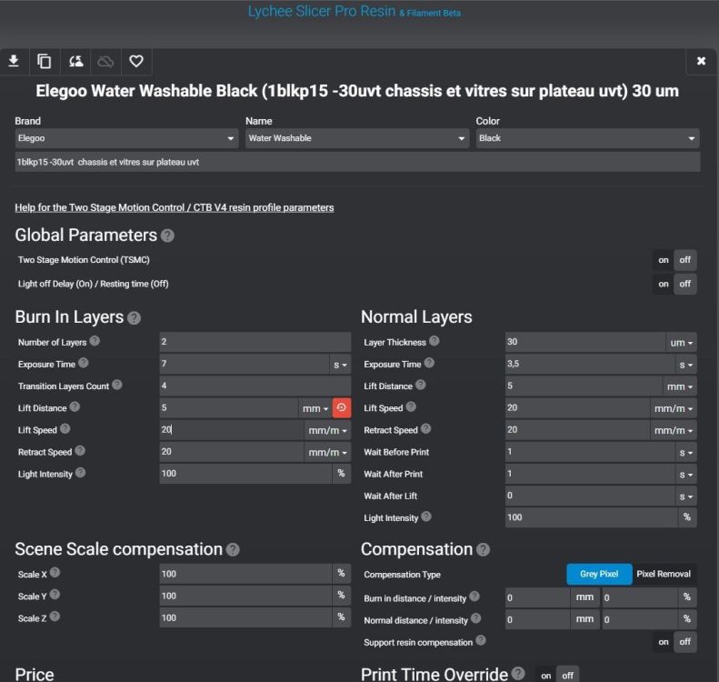

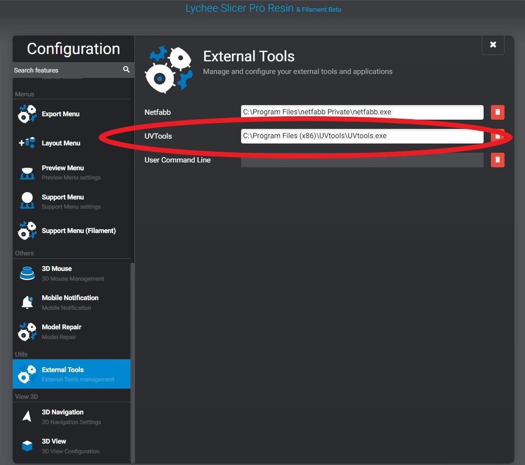

Bonjour, Pour lychee, ma Saturn 8k demande une insolation moindre que ma Saturn dont j'ai donné les params en screeprint ci-dessus. Je met 2,6sec en couches normales et donc 5,2sec (2x) en burn in layer exposure. Tous les autres params sont identiques. Je n'utilise pas le "two stage mention control" ( bi-vitesse) sur ma 8K. Aucun intérrêt sur de si petites épaisseurs. Je crains aussi que ces brusques accélérations/décélérations très répétitives ne génèrent que des soucis d'usure mécanique. Les paramètres modifiés dans UVTools sont ceux repris dans le tuto de l'auteur. les 4 traitements désactivés sont ceux pointés avec une flèche dans ma première "précision". Restent actifs : wait time before cure et wait time after cure Et, oui, j'arrive facilement à détacher les pièces du plateau sans les casser. Vu leurs faibles épaisseurs, je ne les insoles qu'un peu, les détaches et termine leur insolation.

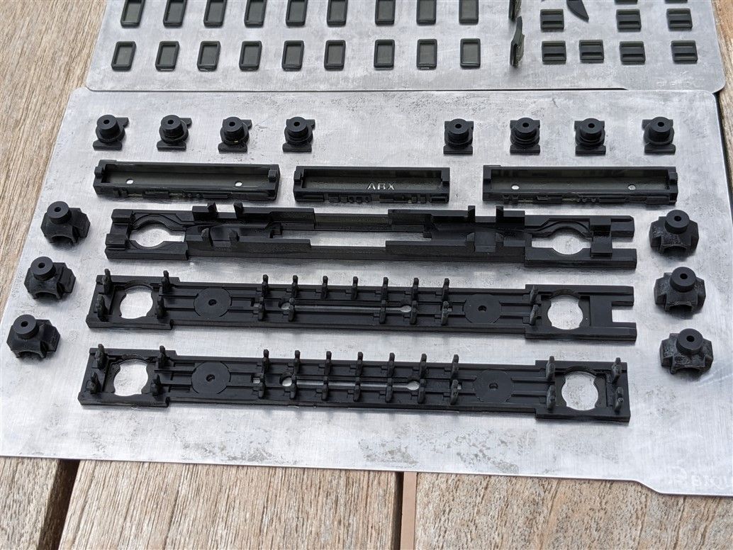

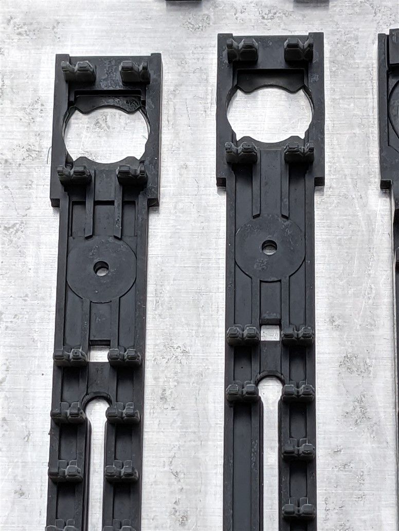

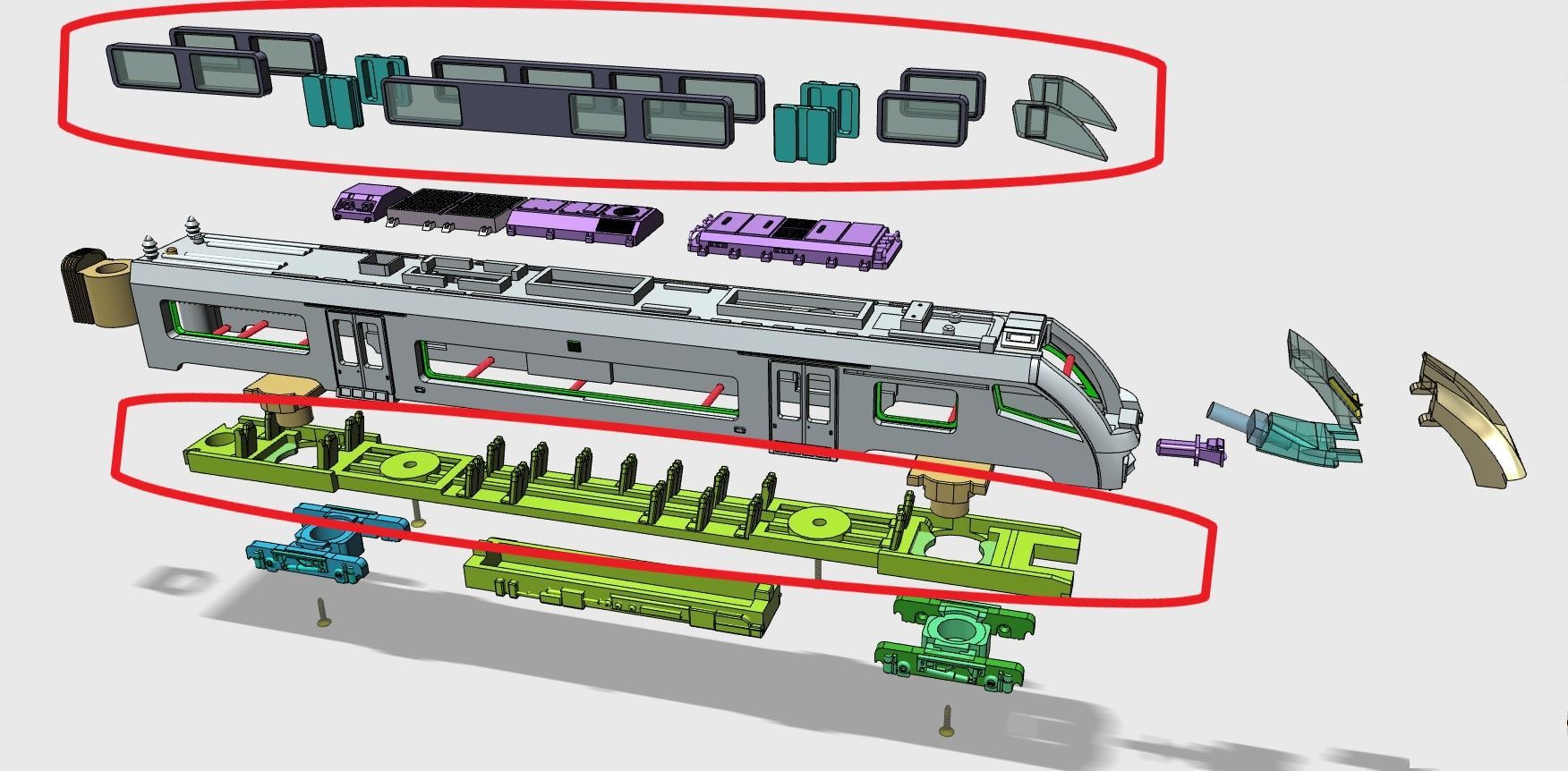

Pied d’éléphant et adhérence sur le plateau Limite des impressions concernées par mes essais : l’épaisseur des pièces ( fenêtres-3mm-, parebrise-9mm-, châssis-15mm-, …) est faible. Par contre, la précision dimensionnelle est un élément important car ces pièces se logent dans d’autres pièces avec une tolérance de 0,25mm. Transparentes, translucides ou de faibles épaisseurs, des supports d’impression sont non envisageables. Elles doivent être imprimées directement sur le plateau Or l’impression sur plateau demande de résoudre la quadrature du cercle : une insolation suffisante pour éviter le décrochage du plateau ET une insolation faible pour éviter le pied d’éléphant en permettant aussi un décrochage du plateau sans casse après impression. Jan Mrázek a étudié l’impact du refoulement de la résine excédentaire hors du faible espace entre le FEP et le plateau lorsque celui-ci se rapproche du FEP. Il a mesuré que la pression nécessaire à cette évacuation est importante et provoque un léger retard du plateau par rapport à la position prévue par le moteur. Le plateau continue à descendre un peu – moteur arrêté - alors que l’insolation a déjà débuté. Et c’est là le stuut. Cette pression sur le plateau est la plus importante pour la première couche car la surface de compression est celle de l’entièreté du plateau . Plus celui-ci est grand, plus le problème augmente. Pour cette première couche, il propose d’introduire un délai d'extinction spécifique afin que le plateau ait le temps de refouler complètement la résine excédentaire et de se mettre correctement en place. Ni lychee, ni Chitubox ne le permettent. Son étude complète (click droit pour traduction en français pour ceux qui utilisent Chrome) est à lire : https://blog.honzamrazek.cz/2022/01/prints-not-sticking-to-the-build-plate-layer-separation-rough-surface-on-a-resin-printer-resin-viscosity-the-common-denominator/ En liaison avec le concepteur de UVTOOLS, il a conçu une manière simple d’appliquer sa solution. Cerise sur le gâteau, UVtools est accessible dans LYCHEE slicer via les préférences du trancheur. Téléchargez le https://github.com/sn4k3/UVtools/releases et installez le dans le répertoire (à créer) c : / Program Files (x86) / UVTools Comment faire en pratique ? Prérequis : utiliser UVTOOLS minimum en V3 et un micrologiciel d’imprimante CTB en V4 ( cnf params de l’imprimante). 1/ Dans les paramètres résine de lychee : On coupe la compensation en mettant tout à zéro. On ajuste les paramètres des couches Burn In : régler l’insolation selon la plage suggérée de 1 à 3 fois la durée normale. J’utilise 2 fois la durée normale. J’ai fixé le lift à 5mm. J’ai aussi diminué fortement les vitesses in/out. Bref, j’ai misé sur un maximum de paramètres permettant de laisser le temps au plateau de se placer correctement. N’oublions pas que ces paramètres ne jouent que sur un nombre très réduit de couches que j’ai réduites à 2 / 4 en burn-in. L’impact temps est dès lors négligeable. Voici mes paramètres pour ma Saturn mise en CTB v4 2/ On tranche normalement. 3/ On traite le fichier .CTB dans UVtools en suivant la procédure bien expliquée dans le tuto en image https://blog.honzamrazek.cz/2022/07/step-by-step-guide-on-perfect-bed-adhesion-and-elephant-foot-removal-in-uvtools-3/ Deux précisions sur ce tuto : a/ j’ai désactivé le traitement de 4 des 6 proposés par UVTools pour ne conserver que les deux concernés par ce problème. b/ enregistrer (bouton save) les modifs des paramètres encodés selon tuto pour ne plus avoir à les réencoder par la suite. 4/ C’est ce fichier .CTB ainsi traité que vous enregistrez et imprimerez. Le résultat est impressionnant : plus de décollement du plateau et plus de pied d’éléphant. Ex : résine water washable Elegoo noire De plus, la faible durée d’impression en burn-in permet d’obtenir des impressions sur plateau vraiment transparente. Ex : avec la résine water washable Anycubic clear et les mêmes paramètres que ci-dessus : Voili, voilou, j’espère avoir pu aider .Et surtout, grand merci à Jan Mrázek

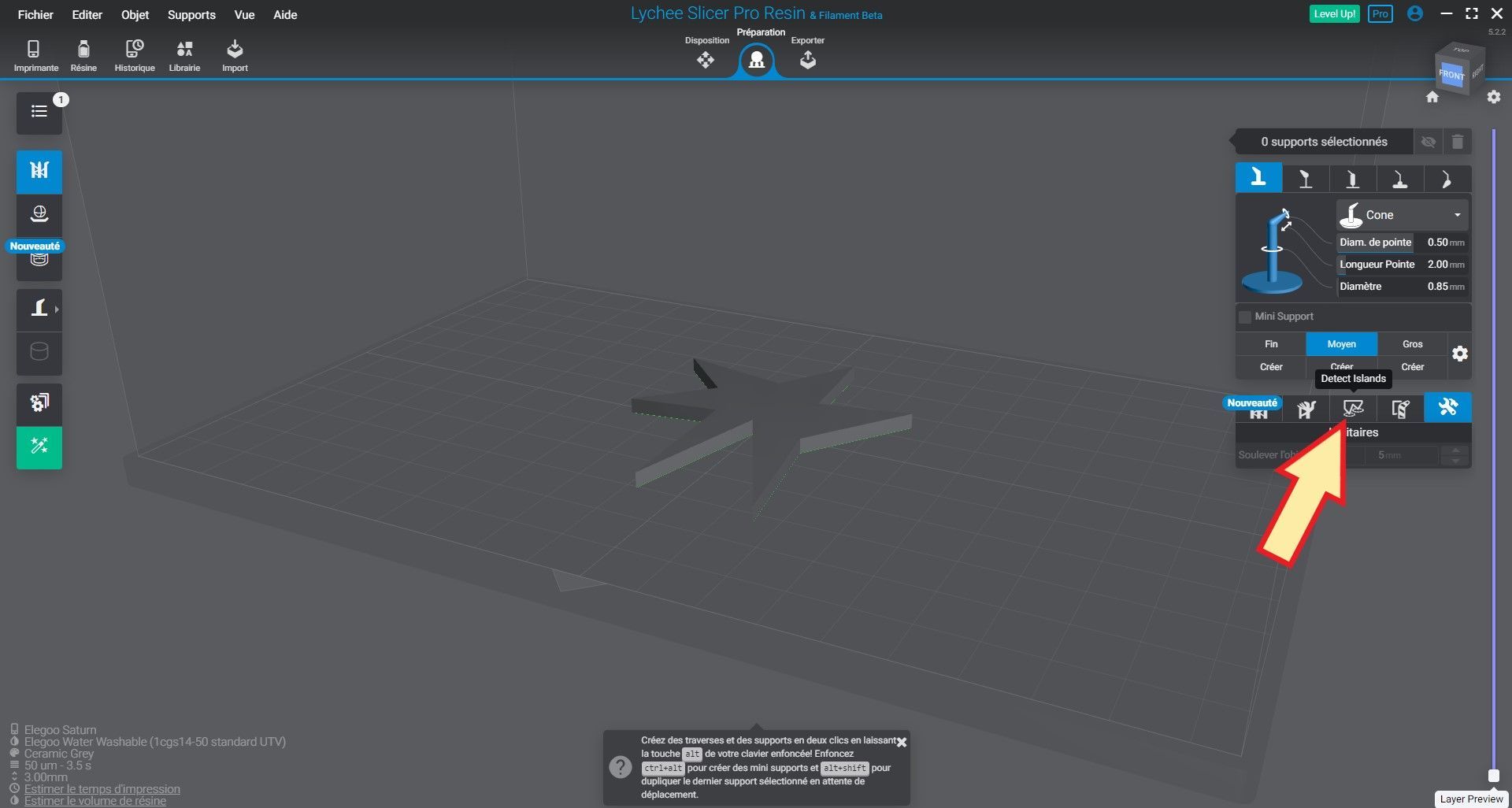

Bonsoir, le mode d'emploi de lychee peut se trouver : https://docs.mango3d.io/docs/lychee-slicer-resin/prepare-workspace/support-preset-library/ utilise un click droit pour la traduction google en francais. De part la forme de ta pièce, les tensions sont trop importantes pour que les supports fins y résistent. Il est logique qu'ils cèdent, surtout à grande vitesse. Place en des plus gros. Pour la position, je mettrais plutôt ta pièce sur " sa tranche ", même si elle n'est pas parfaitement plane : menu "orienter" et double click sur la tranche. Les tensions seront mieux réparties et tu auras une meilleure finition de tes surfaces. Ensuite la relever des 5mm standard et y placer tes supports. Une fois tes supports posés, utilise systématiquement la fonction "detect island" ( détecteur de minima - précision : réelle) du menu préparation pour détecter toute partie de ton modèle qui ne serait pas supporté correctement imprimer ce genre de pièce directement sur le plateau impose une face parfaitement plane (celle qui sera sur le plateau).... quitte à la redessiner un peu pour rendre une tranche plane.
