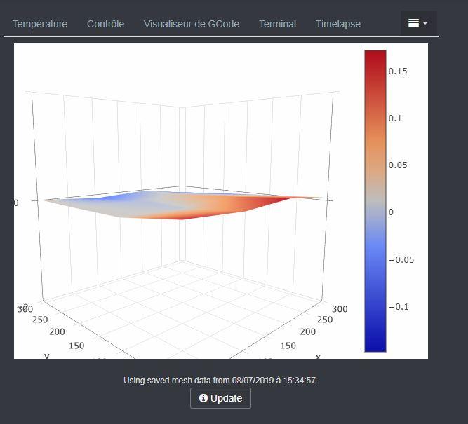

Bonjour à tous, j'ai enfin trouvé le temps de faire le test pour valider la fonction de compensation du nivellement du bed. J'ai déréglé volontairement un coin du plateau d'un peu plus de 1mm j'ai ensuite imprimé un test (carré de 15cm de côté épaisseur de paroi 1.2mm et 3 couches de 0.1mm) et ça marche, adhésion correcte donc j'en déduit que la compensation automatique fonctionne. Par contre faut pas oublier d'activer le nivellement auto avant l'impression (M420 S1) car j'ai l'impression que c'est pas actif par défaut au démarrage de l'imprimante. Pour info je fonctionne avec une version de firmware de Hobi du 31/05 -
En effet ça mange pas de pain de la rajouter mais normalement ce n'est pas nécessaire si cette ligne est dé-commentée dans configuration.h ** * Normally G28 leaves leveling disabled on completion. Enable * this option to have G28 restore the prior leveling state. */ #define RESTORE_LEVELING_AFTER_G28
Quand tu dis que rien n'accroche es-tu sûr que c'est à cause du levelling de ton plateau, tu utilises quoi comme procédure d'accroche, plateau en verre, scotch, laque? c'est vrai que tu as 0.8mm de différence de niveau et si le process de correction auto ne marche pas ça risque pas d'accrocher mais faut être sûr que ça vient de là. Je n'ai pas encore expérimenter sérieusement cette fonction parce que mon bed est pas trop mal nivelé et que je n'ai pas de pb d'accroche, mais qd j'aurai un moment je ferai le test en déréglant le plateau. Pour l'heure je viens de vérifier la reproductibilité de la mesure avec l'autoleveling bilinéaire et c'est correct à qq centièmes de mm G28 G29 Recv: 0 1 2 3 Recv: 0 +0.155 +0.105 +0.160 +0.072 Recv: 1 +0.010 +0.005 +0.077 +0.007 Recv: 2 +0.022 +0.017 +0.025 -0.020 Recv: 3 +0.010 -0.065 -0.003 -0.125 G28 G29 Recv: 0 1 2 3 Recv: 0 +0.167 +0.115 +0.180 +0.082 Recv: 1 +0.027 +0.017 +0.087 +0.015 Recv: 2 +0.035 +0.027 +0.087 -0.028 Recv: 3 +0.032 -0.055 -0.035 -0.075 Nettoyage bed G28 G29 Recv: 0 1 2 3 Recv: 0 +0.155 +0.100 +0.175 +0.045 Recv: 1 +0.020 +0.002 +0.075 -0.003 Recv: 2 +0.017 +0.002 +0.022 -0.065 Recv: 3 +0.020 -0.058 -0.005 -0.150 G28 G29 Recv: Recv: 0 1 2 3 Recv: 0 +0.155 +0.105 +0.172 +0.070 Recv: 1 +0.017 +0.007 +0.082 +0.002 Recv: 2 +0.015 +0.000 +0.027 -0.062 Recv: 3 +0.025 -0.058 -0.003 -0.148

En fait je pense que la compensation dégressive en fonction de la hauteur s"applique également en mode bilinéaire: #if ANY(MESH_BED_LEVELING, AUTO_BED_LEVELING_BILINEAR, AUTO_BED_LEVELING_UBL) // Gradually reduce leveling correction until a set height is reached, // at which point movement will be level to the machine's XY plane. // The height can be set with M420 Z<height> #define ENABLE_LEVELING_FADE_HEIGHT -
AlfaWise U20x-U30 : Marlin Configuration, Optimisation, Périphériques
agb en réponse au topic de CacaoTor dans Alfawise / Longer3D
Perso j'ai testé avec un grand déréglage volontaire d'un coin (1mm) et imprimé une couche de test de 25cm par 25cm, c'est clair que ça ne rattrape pas. Donc j'ai reréglé mon plateau manuellement et refait un G29 +mémorisation EEPROM. Mon plateau est un peu creux au centre et les impressions se passe bien y compris la ligne de purge sur le bord gauche mais je n'ai pas encore imprimé de grande pièce. D'après ce que j'ai lu l'autoleveling doit corriger les différences de hauteur enregistrées pas le G29 sur la 1ere couche et cette correction diminue progressivement au fil des couches de façon à ce que la dernière couche ne soit pas déformée. Enfin ça c'est la théorie! A voir! edit: j'utilise AUTO_BED_LEVELING_BILINEAR Je ne pense pas qu'il soit nécessaire de refaire un G29 à chaque impression mais peut être me trompe-je -

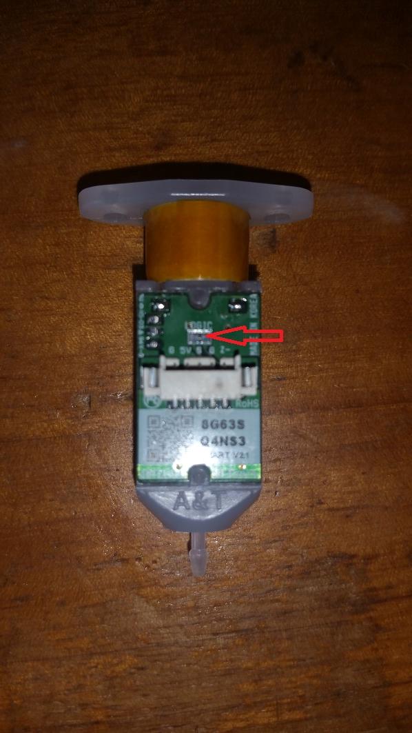

non pas de résistance à ajouter pour V08 ou V07. perso j'ai une V07 et tu as peut être un autre truc à modifier dans pins_alfawise_ux0.h //#define SERVO0_PWM_OD //#define SERVO0_PIN PD13 // Open drain PWM pin on the V0G (GND or floating 5V) #define SERVO0_PIN PE5 // Pulled up PWM pin on the V08 (3.3V or 0) il faut mettre en commentaire SERVO0_PWM_OD sinon le signal de commande du servo est inversé Autre chose sur mon BL_TOUCH j'ai supprimé le bridge 5v/3v mais je suis pas sûr que ce soit indispensable Pour éviter d’abîmer ton bed je te conseille de faire les choses suivantes: 1 à la mise sous tension vérifie que la pin du BLTOUCH sort et rentre 2 fois et il reste allumé rouge 2 - envoyer les commandes suivantes dans la console : M280 P0 S10 > Ca descend la sonde. M280 P0 S90 > Ca remonte la sonde. si ça marche c'est bon Si tu n'as pas le moyen d'envoyer des commandes Gcode à partir d'un terminal, fais à partir de l'écran de l'alfawise un home x puis un home y, ensuite remonte la tête de 10cm puis fait un home z: la pin doit sortir tu la remontes avec ton doigt la tête doit remonter et refaire une descente pin sortie, tu la remontes une 2em fois au doigt et la tête doit remonter de 10 ou 15mm et s’arrêter si ça continu à descendre tu coupes la machine ça t'évitera de défoncer ton bed -
désolé je ne suis pas chez moi, je regarderai ça ce soir si personne n'est intervenu d'ici là -
oui C39 -
il faut virer le condensateur C29 sinon ça ne marche pas -
