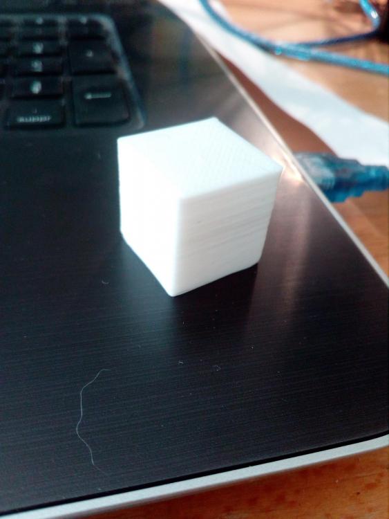

    Voilà j ai tendu ma courroie comme tu meveux la dis tous c était bien passé jusqu'au 20 dernière couche j ai encore le même problèmes mais dans l autre sens je pense que le problème viens d e ma tension de courroie qu' en pensé vous

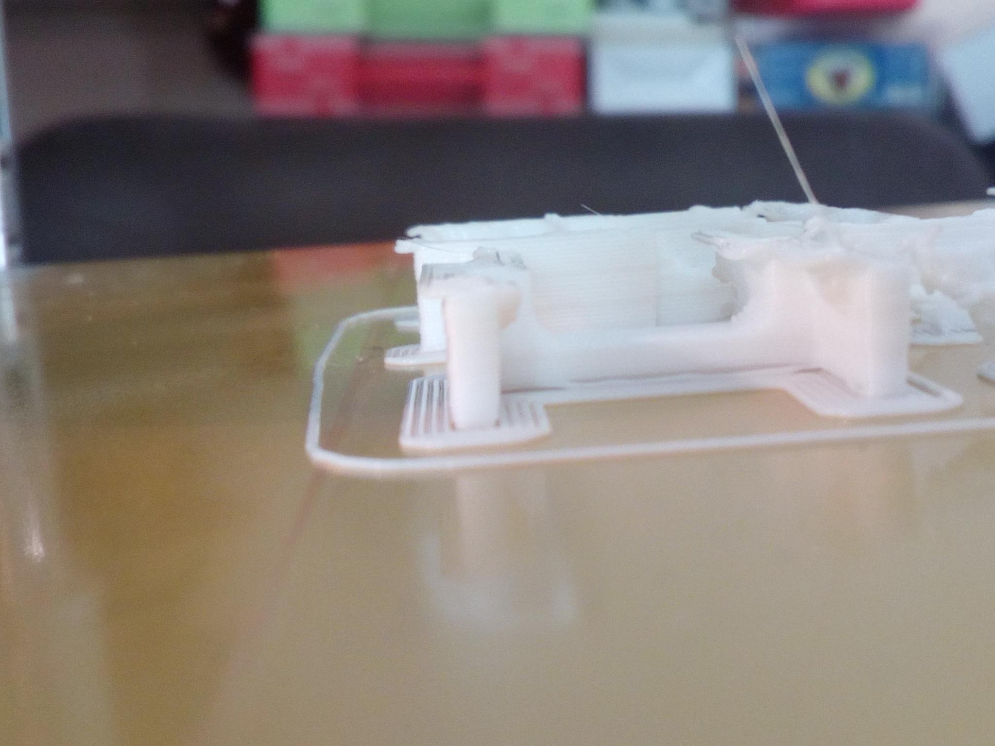

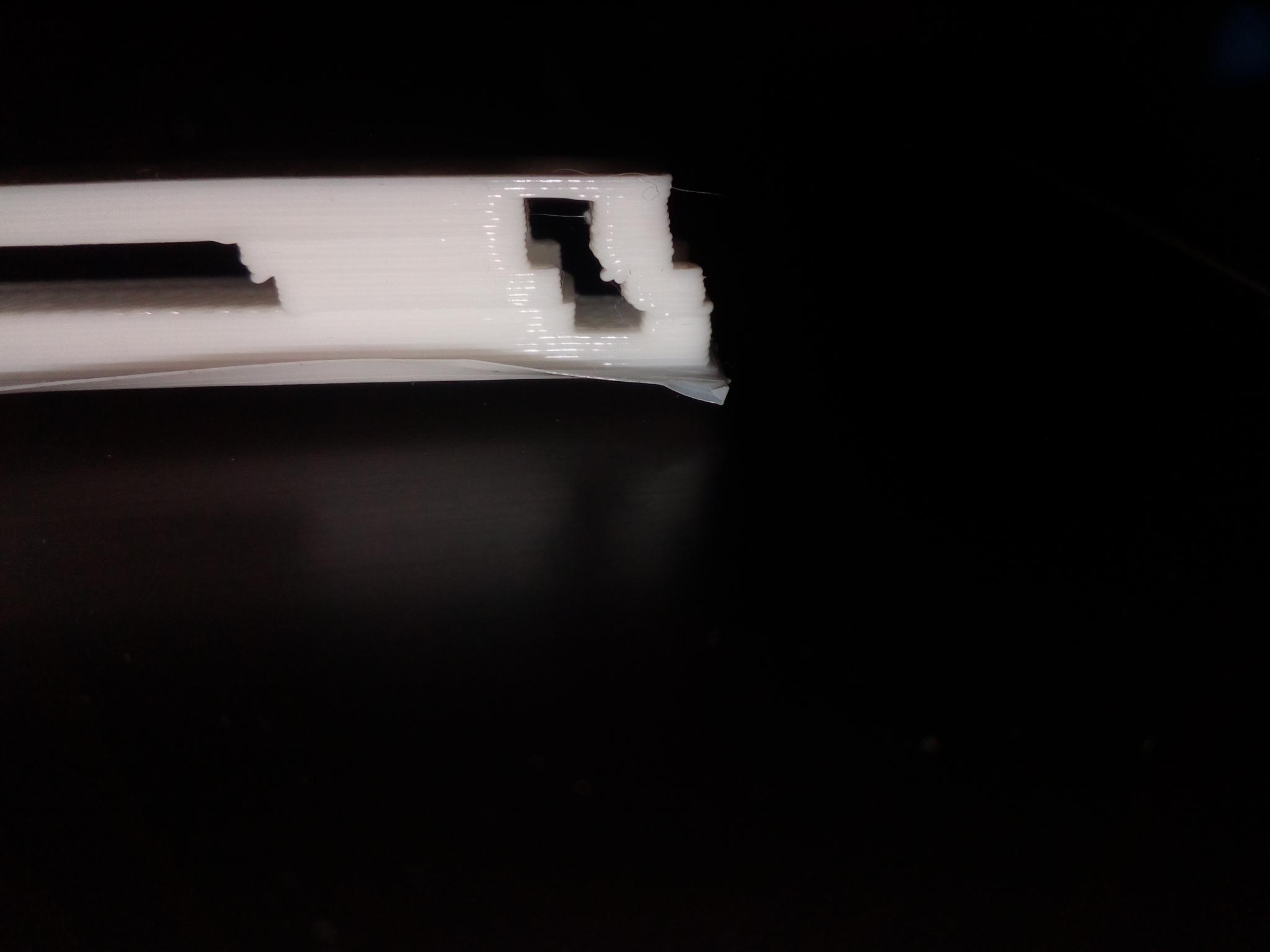

    Ok merci .je vais regarder ça ce soir je vous tiens au courant Bonn je reviens sur le sujet . Mon cube de calibration nikel mais dès que je veux faire des pièce plus complexes sa re bug . Pk ??

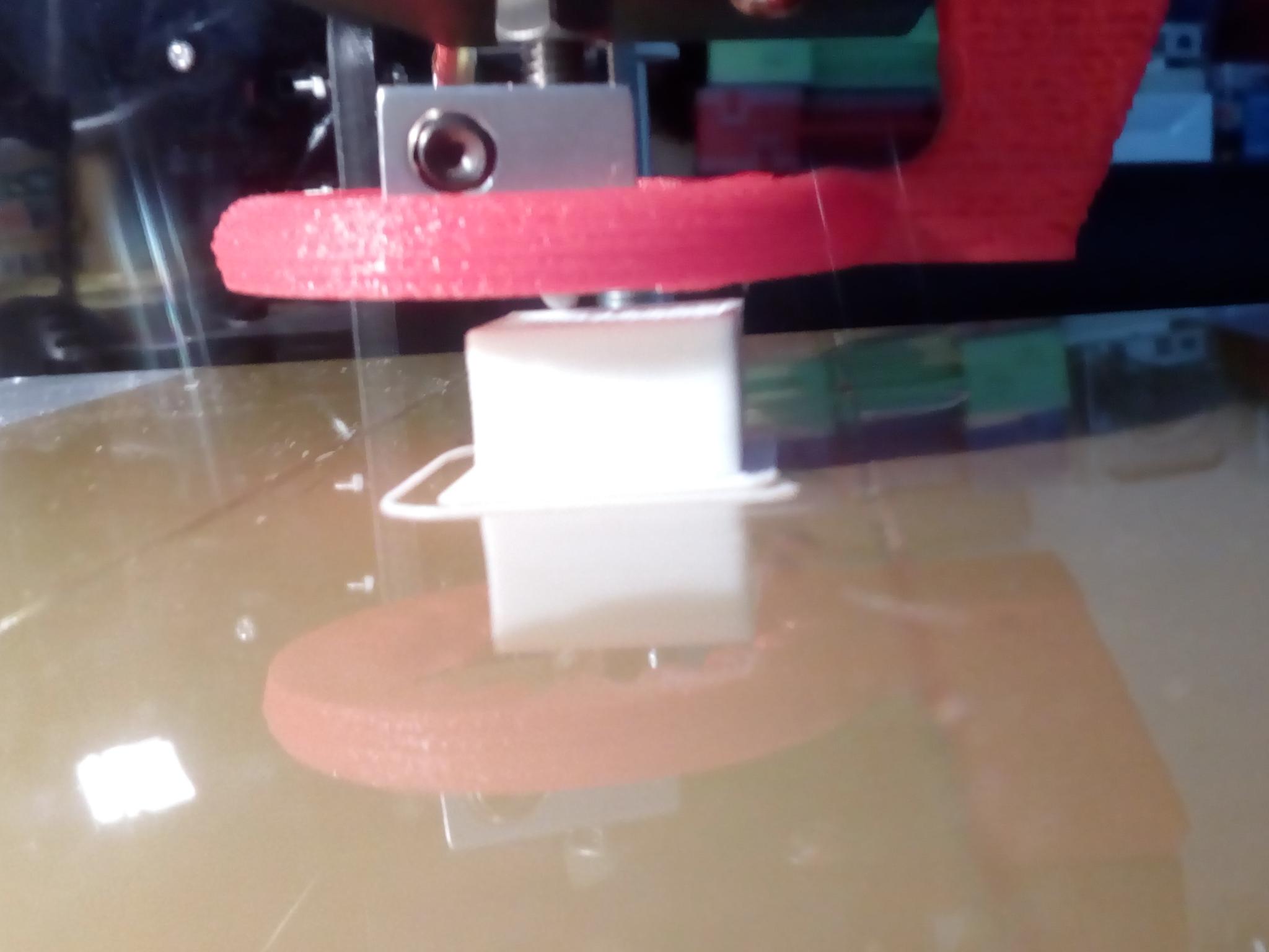

    Ok donc la courroie qui ne serait pas assez tendu ?? Pour les poulie j ai élargie les support pour que rien ne frotte .Je suis en train de faire un cube de calibration après avoir tendue ma courroie d un car de tour sa a l air de passé pour le moment
  11. bonsoir les blogueurs je suis en train de teste mon imprimante et j'ai un problème aussi avec mon axe y j'ai un gros décalage a partir d'un moment pourquoi?? avez vous réglez le problème ?? je suis preneur de solution voir les photos de décalage .je précise que les courroies son d'origine et j'ai mis mis des roues dentées et des tendeurs

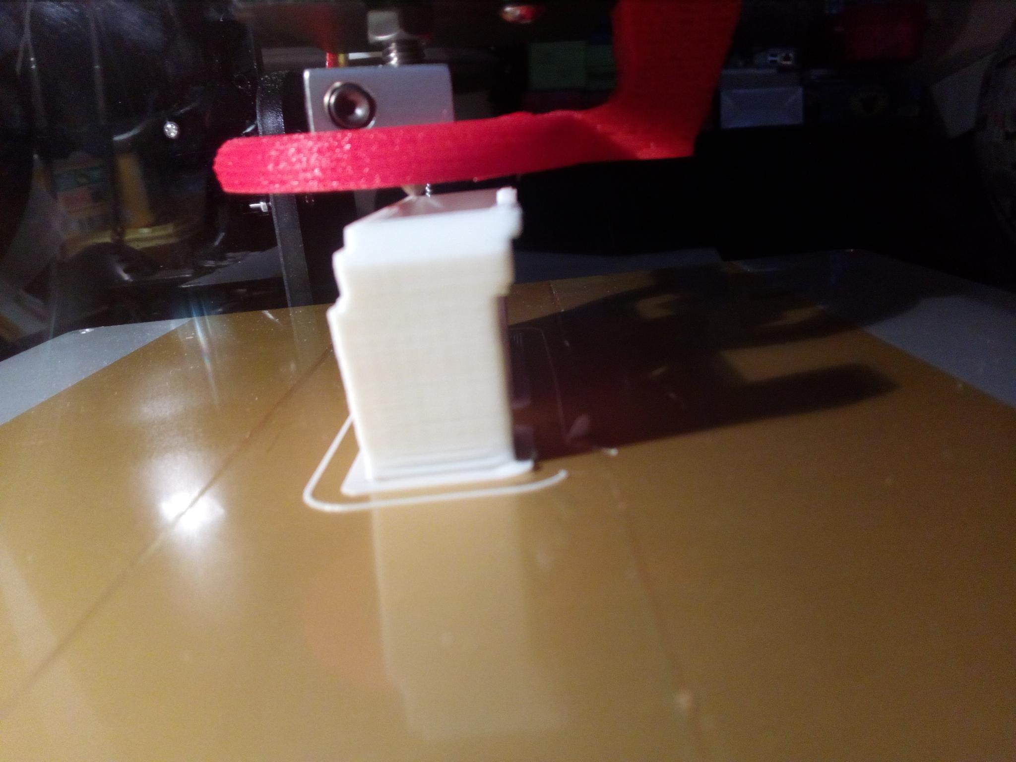

    Hello Merci pour la réponse. Je n est pas fais de renfort car g du mal à avoir des pièces droite et la courroie est d origine donc pas changé. Comment savoir si une courroie est bien tendu? Parce que g beau serré j arrivé toujours à pincé haut et bas. Pour la poulie moteur elle est bien serré. Et pour l axe X je peux pas trop la serré car sinon les 2 barres de glissement se rapproche et serre trop et force sur me tige de l axe z ce qui bloc un de mes moteur si tu as une solution pour ça je suis preneur . Je ne huile pas mes axes car le glissement ce fait parfaitement . Pour les contres poulies je pense en acheter incessamment sous peu. Voilà voilà.

    bonjour je viens sur le forum car quelque petit soucis sur mon anet a8 . je la possède depuis peu et j'ai choisi cette imprimante car beaucoup de tuto de pièce a changé et beaucoup de personne l'on J'ai un souci sur mon impression qui ce décale au fur et a mesure de l 'impression voir photo . alors en modification j'ai rectifié mis marlin avec quelque modification de "derbo" comme la mettre en français et mis un tendeur du mon axe Y , et changé mon système de serrage de la courroie axe X , mais la je sais pas ce qui peu me faire ce problème de décalage est-ce que c'est la vitesse d'impression qui est trop rapide ou mes courroie qui me pose ce problème , pour tout avoué je l'ai re démonté entièrement et remonté j'ai rectifié le problème en parti alors si quelqu'un peu m'aidé a trouvé la solution ça serai gentil merci d'avance pour vos réponse en photo 2 la deuxième pièce avec le soucis a moitié résolu
