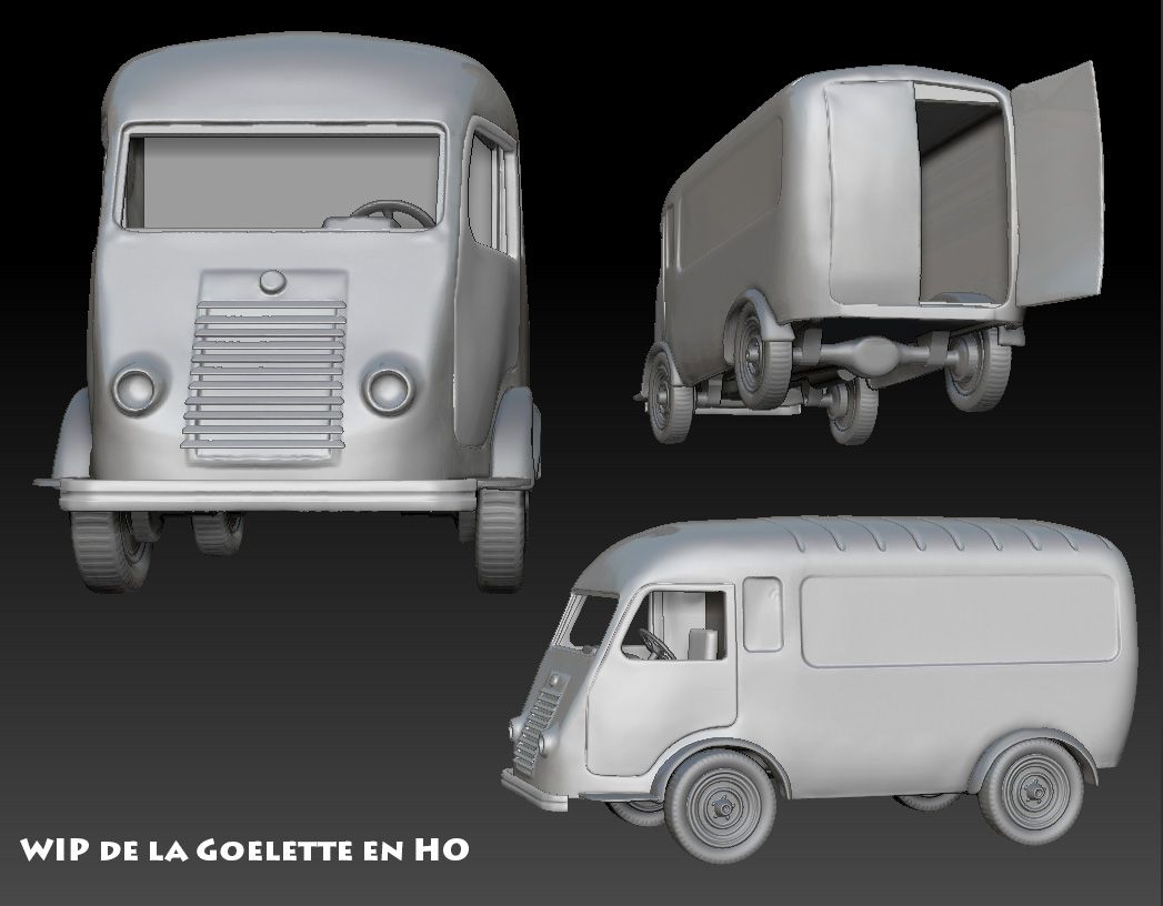

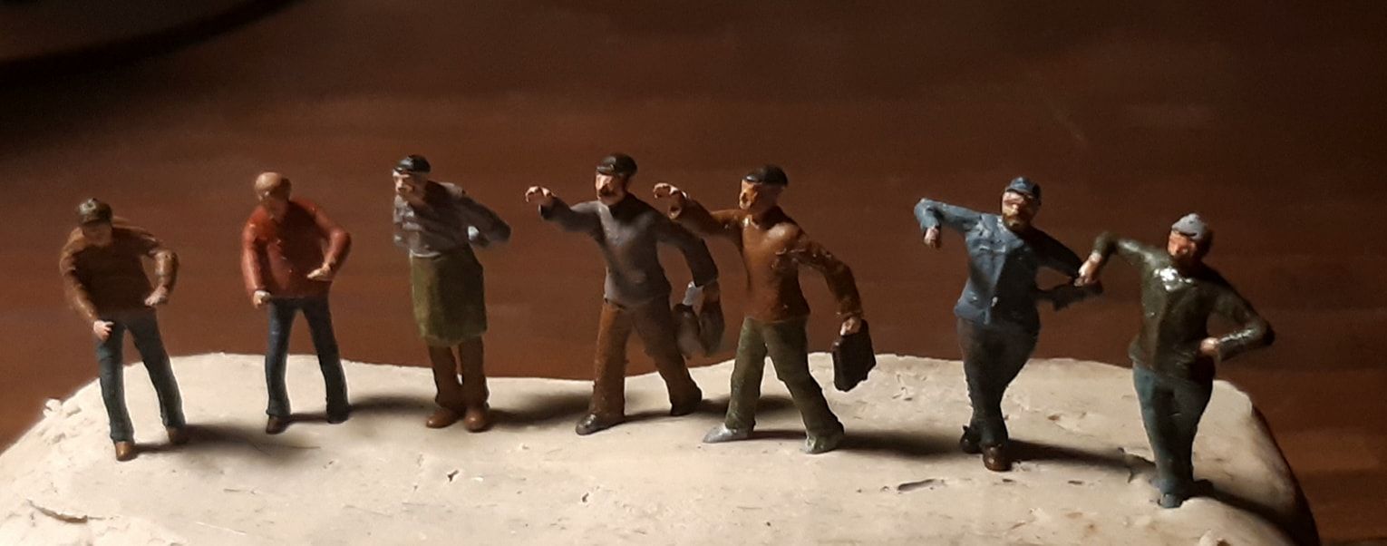

Bonjour, Comme beaucoup de ceux qui travaillent pour ou dans les musées, depuis le mois de Mars 2020 j'ai pas mal de temps libre Les grosses productions sont mises de coté pour le moment, alors je me suis tourné vers une autre activité qui me passionne :le modélisme. Ne faisant que de l'organique, j'ai un peu de mal à m'adapter à la modélisation mécanique, mais à force on arrive à sortir quelques bricoles. Pour commencer une Goélette Renault et un fourgon D3 Peugeot au 1/87 ème, ainsi que quelques personnages.

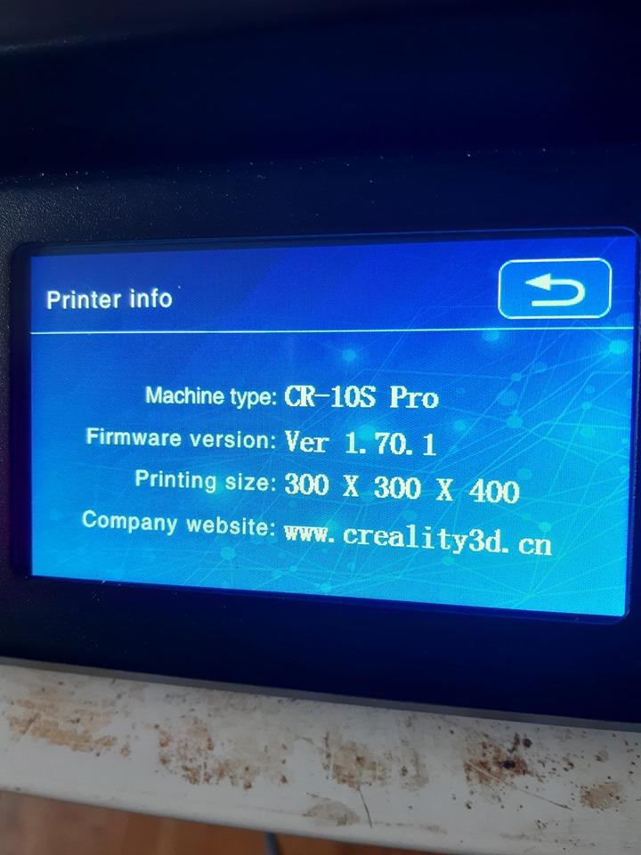

Hello, je remonte ce sujet, simplement parce que le problème persiste mais ayant (en prévision de déménagé) ranger le matos, je n'ai rien fait de plus dessus. Aujourd'hui confinement oblige, client disparus oblige, tant libre immense oblige, j'ai remonté mes imprimantes avec l'espoir de trouver une solution à la CR10 S Pro. Je résume, quand on fait la mise en place du plateau, le Z indique 29.9 et non 10 ? Je règle la potence à 10 avec les réglettes, je refait le repérage du plateau....29.9 pour Z et 0 pour X, 0 pour Y. Si je m'amuse à la suite à faire levelling....la tête s'enfoncera car après repérage, il y a 2.9 cm en moins (traduit en 29.9 sur le tableau de repérage de la tête.) Je précise que j'ai effectué cette opération en parallèle de l'autre CR10 S pro placée juste à coté afin de comparer les réactions. Les ennuis ont commencé suite à une interruption inopinée d'impression (coupure de courant). Si quelqu'un à une bonne idée, sachant que je ne suis pas du tout technicien ni geek. Merki d'avance -
Bonjour, je vais essayé de faire simple. Voilà, depuis plus d'un mois la CR10S PRO tournait tous les jours sans soucis, sans même avoir besoin de régler quoi que ce soit et puis je lance une petite impression et je m'absente. Je me souviens ne pas avoir lancé la bonne impression alors je téléphone à ma tendre et lui demande d’interrompre le print et pour ne pas qu'elle fasse une bêtise, je lui demande de couper l'alimentation...et c’est maintenant que les ennuis vont commencer. A mon retour je re allume la machine qui ne me demande rien, elle s'initialise normalement, je lance un print et au moment de faire un "home" la tête d'impression vient s'enfoncer dans le plateau. Mise sur "off", je remonte manuellement l'axe Z, je vérifie la symétrie et lance un levelling et rebelotte. le capteur réagit avec le doigt ou un objet en métal, si je lève assez haut l'axe z que je lance un levelling j'arrive faire stopper la descente en trompant le capteur, mais si je descend en dessous d'une certaine hauteur, rien n'arrête la descente même si le capteur est allumé..... Enervant, heureusement que j'en ai une autre.

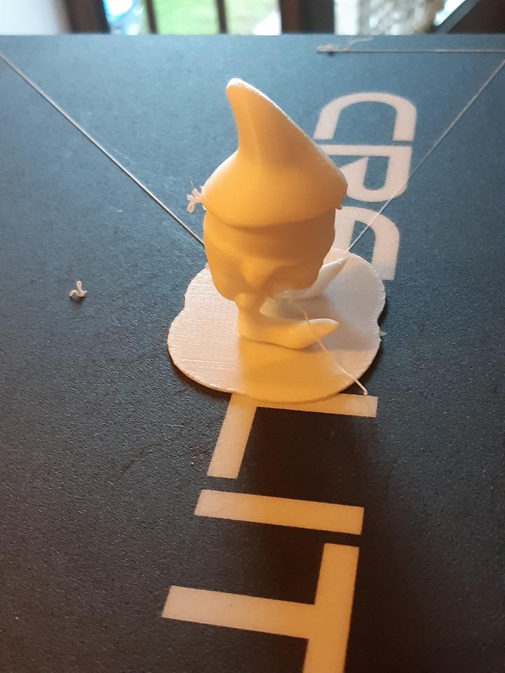

Suite et fin j'espère de la galère "mise à jour"...un petit personnage vite fait sur zbrush pour tester l'imprimante. J'ai utilisé Cura et étrangement quand on demande de commencer l'impression au centre du plateau, on se retrouve dans un des angles alors que si on ne coche pas la case, on commence au milieu.....bon je ne cherchera pas à comprendre.
merci pour ce tuyau.
Il semble que tout soit à nouveau opérationnel, il me reste à lancer une impression pour en être certain.

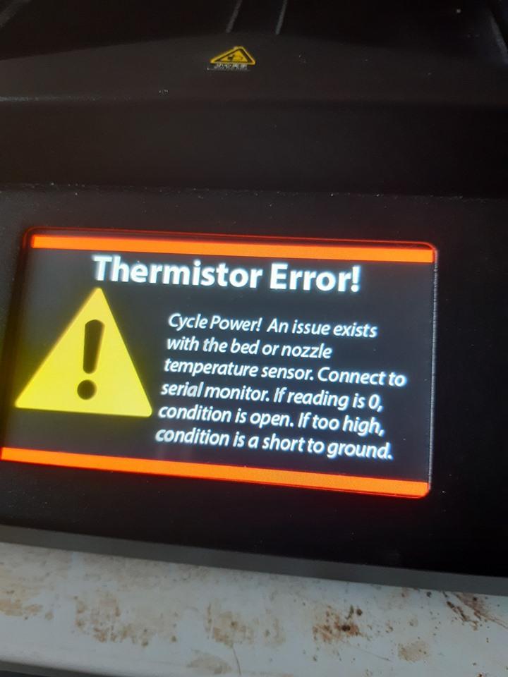

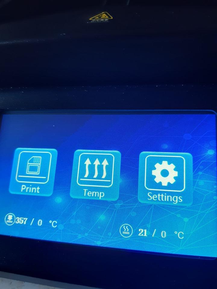

Alors pour résumer : on parle ici d'une CR10S pro dont j'ai fait les mises à jour de la carte et de l'écran. Depuis plus rien n'allait droit. Après quelques réflexions et quelques conseils, j'ai pris l'initiative de réinstaller la mise à jour (celle du site Creality) en utilisant Cura. Problème de reconnaissance de l'imprimante avec Cura, mais la aussi un peu de curiosité m'a conduit à, et je n'ai aucune explication logique sur le pourquoi et l'aboutissement de la manœuvre qui fut improvisée, j'ai neutralisé les moteurs et Cura à reconnu l'imprimante ? Bon donc remise à jour possible du firmeware et.....et on dirait que les affaires reprennent, sauf que les indications de températures sont farfelues. Ce matin je contrôle la sonde en esperant qu'elle fut mal montée.
ok merci mais depuis j'ai un autre soucis. depuis les mises à jour, la position Home ne se fait plus au centre du plateau mais a l'avant droit ? Je ne sais pas comment corrigé cela ?

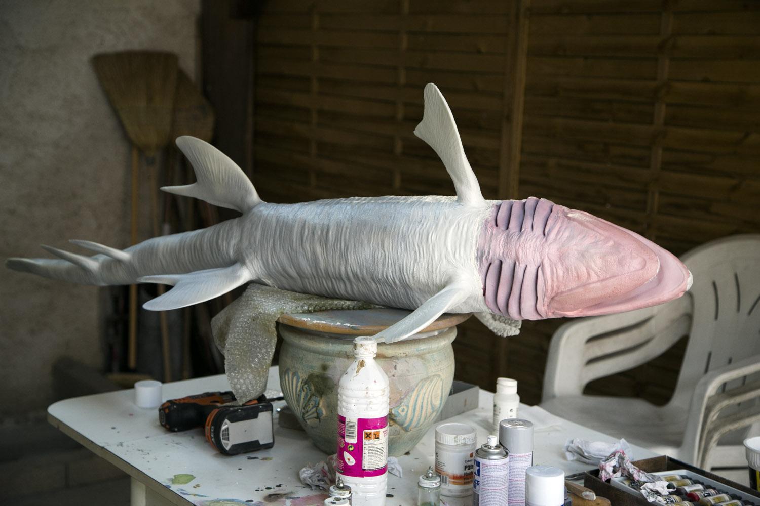

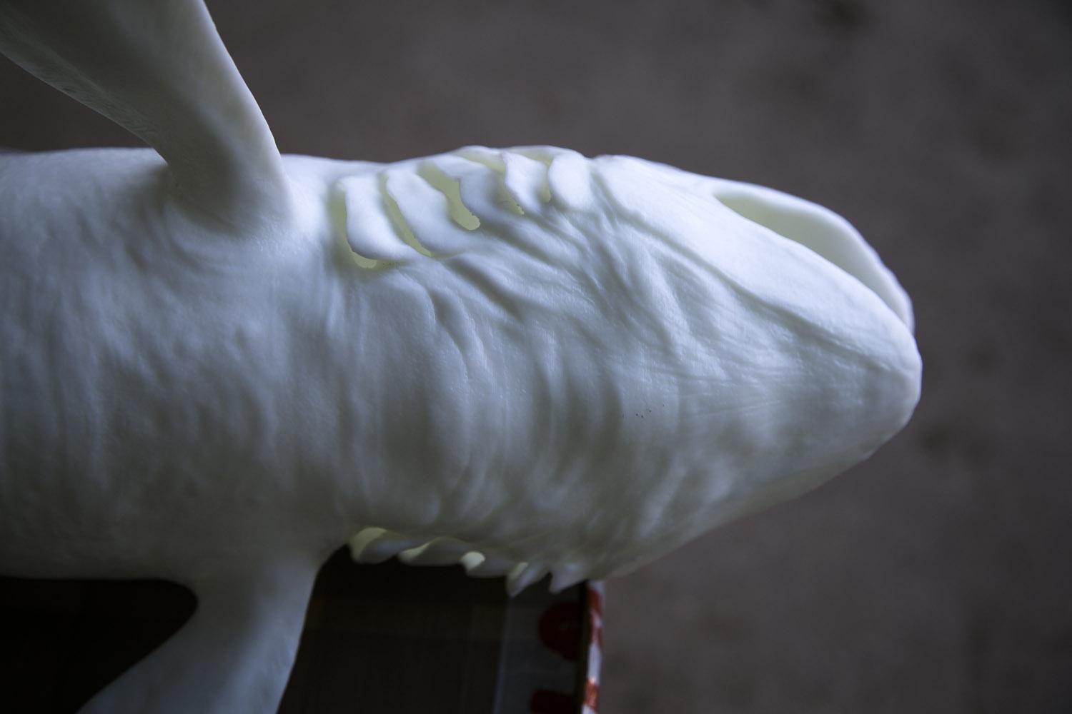

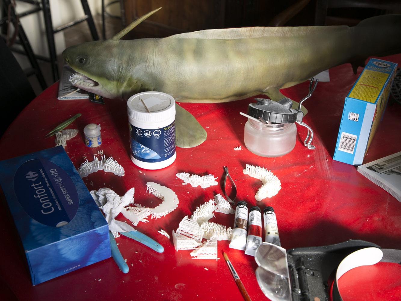

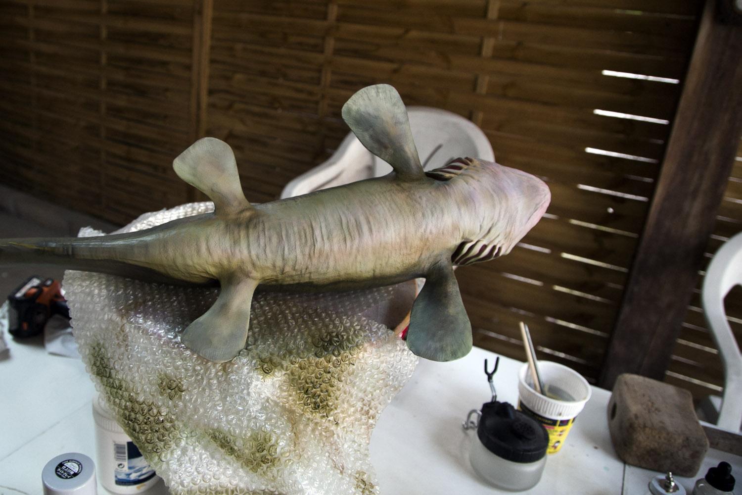

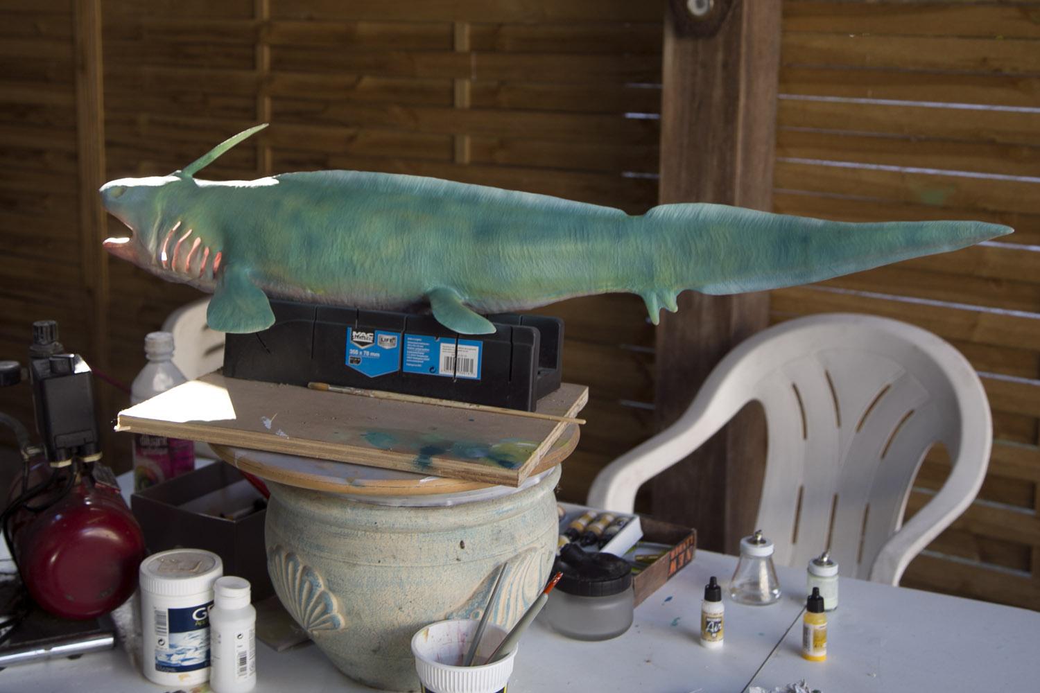

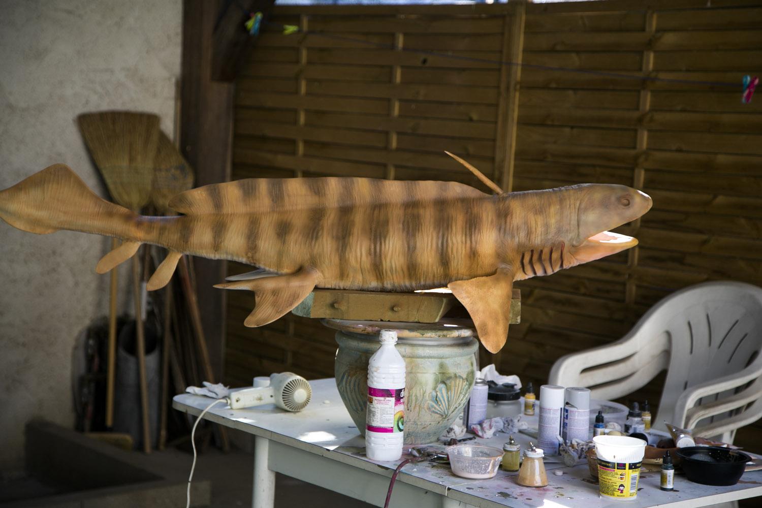

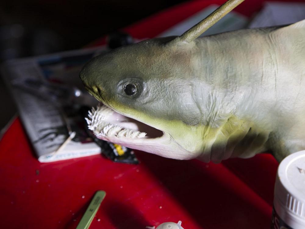

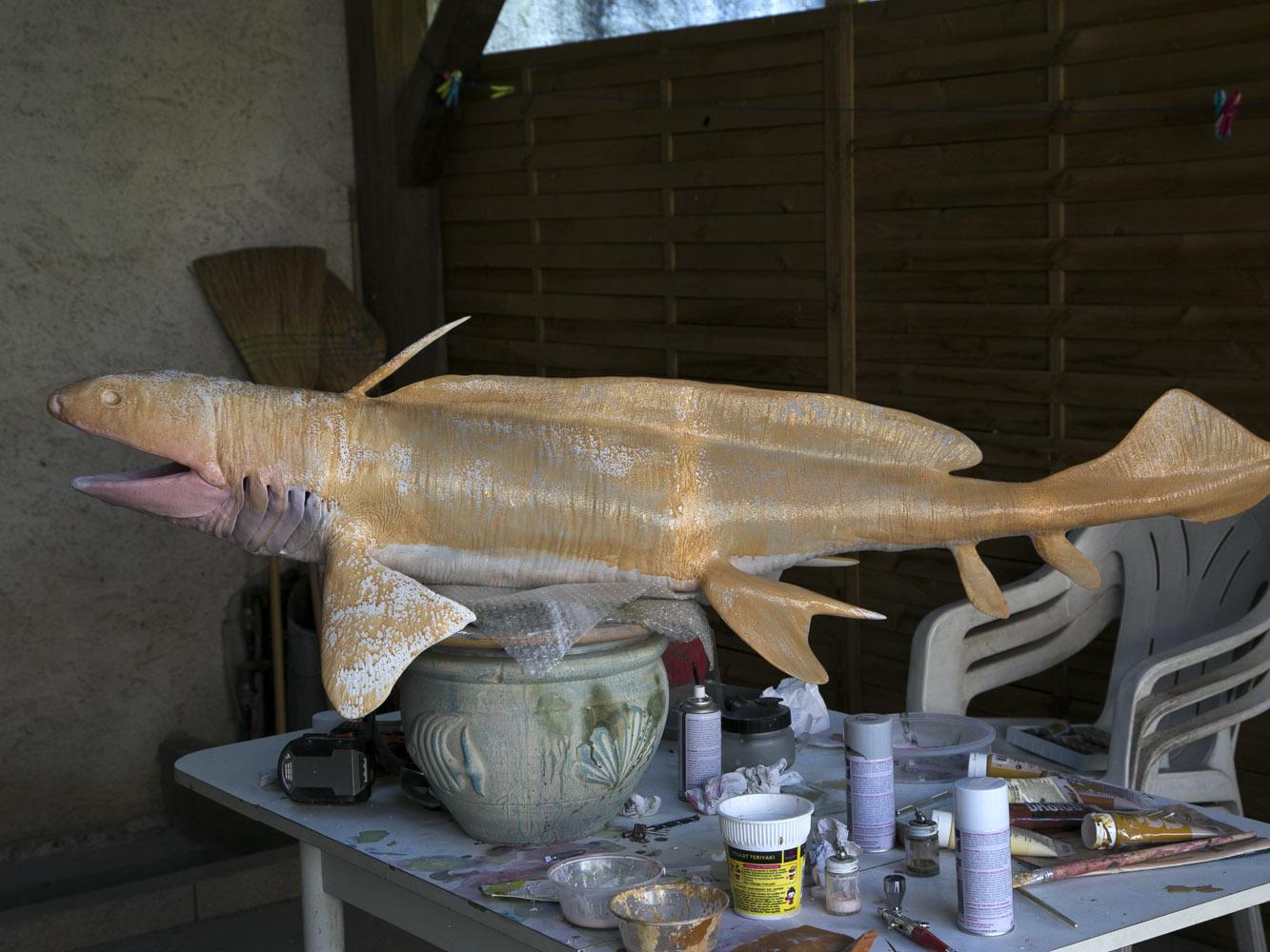

suite des requins, montage de l'orthacanthus et sa préparation à la peinture, collages de chicots sur le xenacanthus et il en a beaucoup le bougre. -

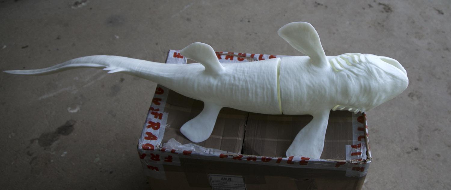

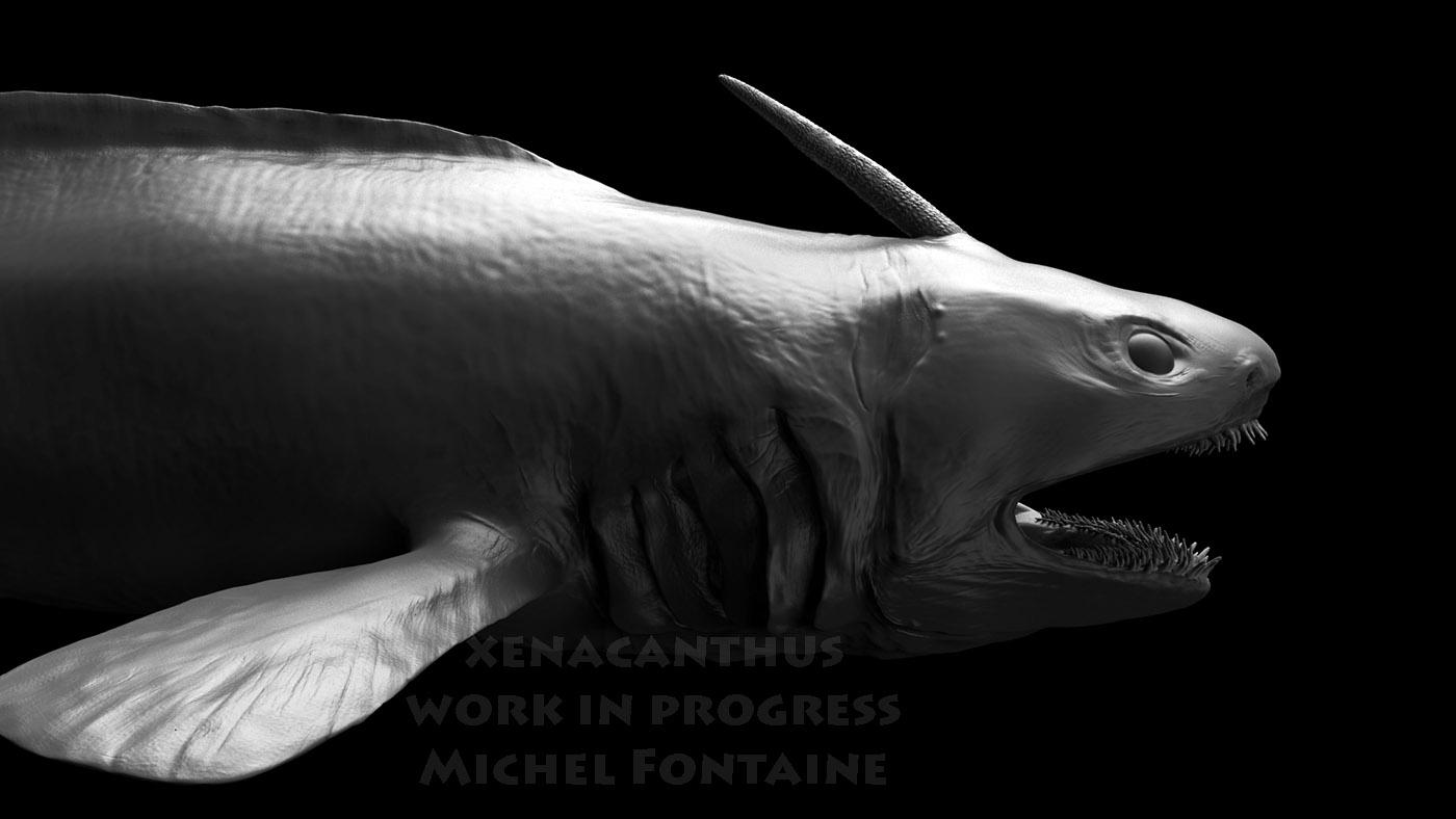

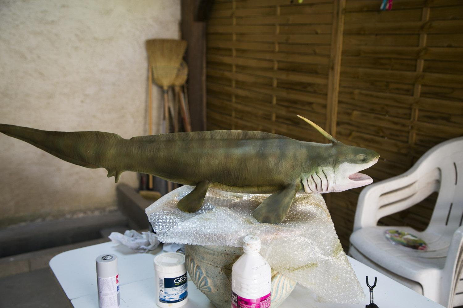

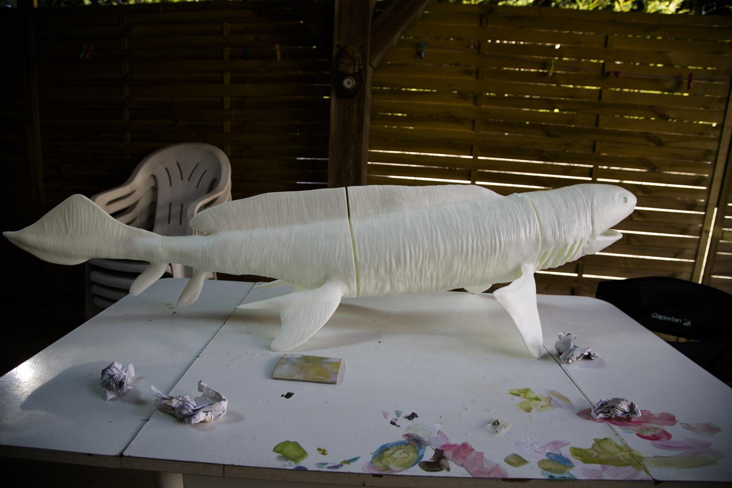

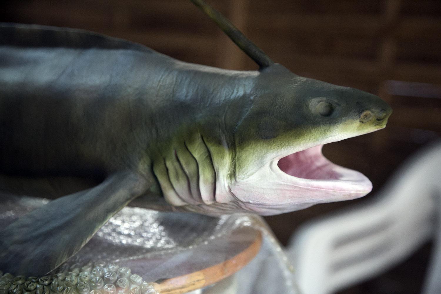

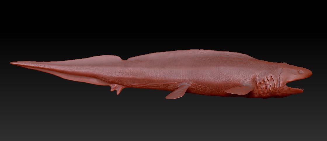

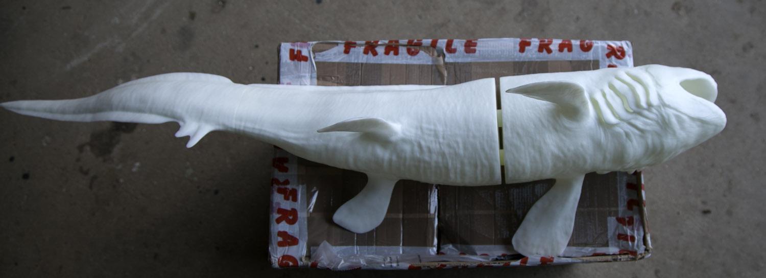

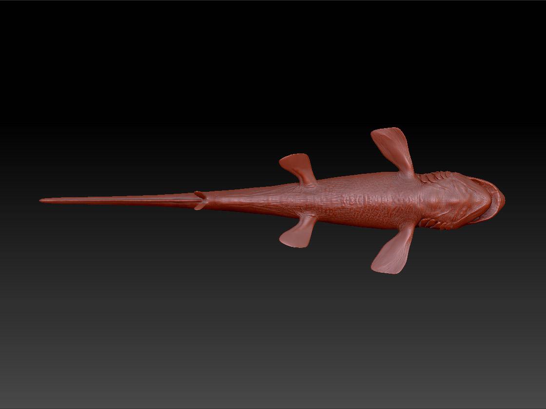

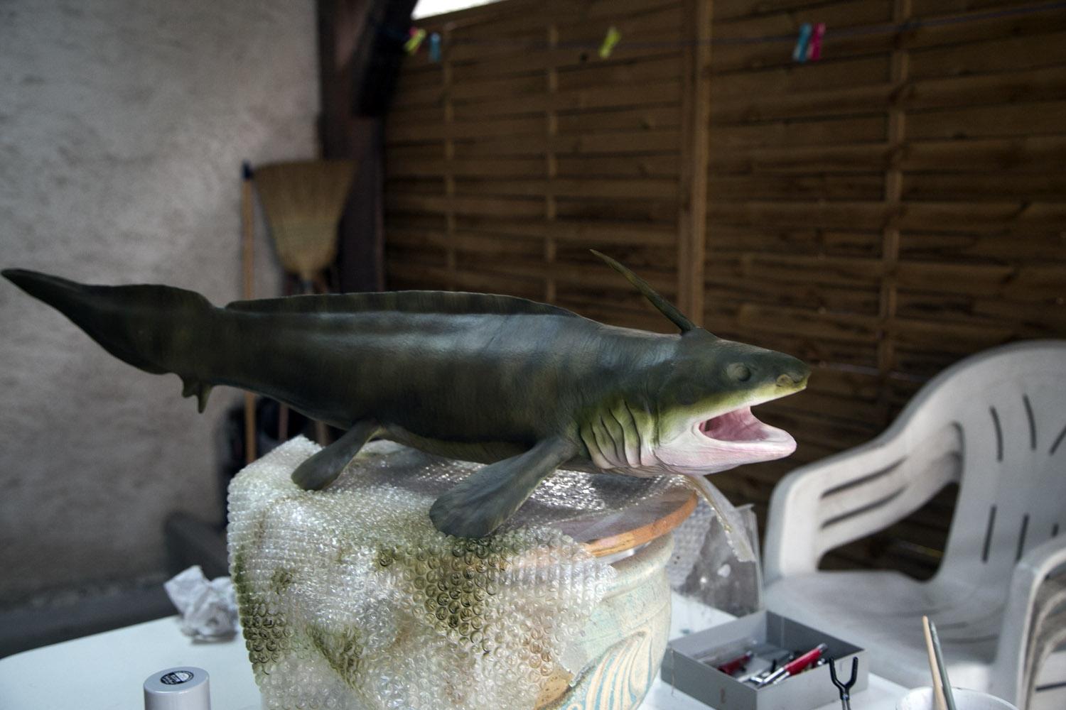

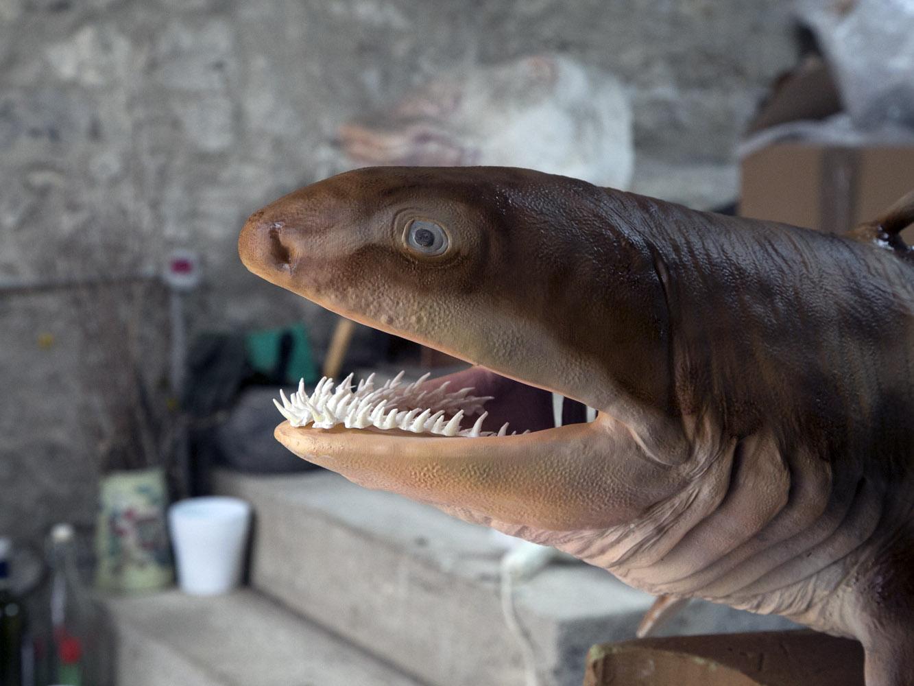

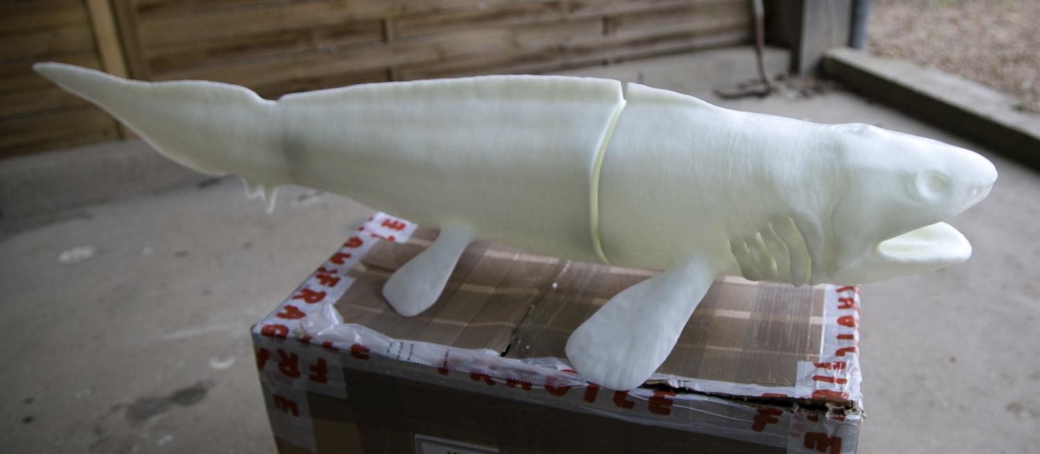

Bonsoir, Voici une commande d'un musée, des requins fossiles à reconstituer. Je travaille avec Zbrush, 3DSM, Vue et Photoshop. Voici une reconstitution d'un requin, le Xenacanthus, réalisé avec Zbrush et imprimé par un professionnel. Moi je vais me contenter de faire les dents vu que mon imprimante, une Anycubic Photon, autorise des finesses intéressantes. Le requin fait 1 m de long, son cousin l'orthacanthus de 1.5 m va suivre.

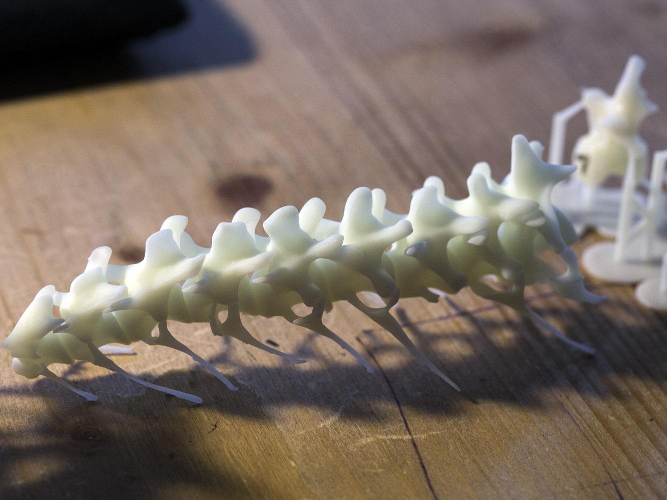

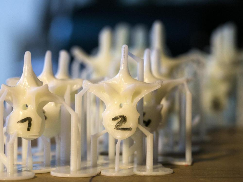

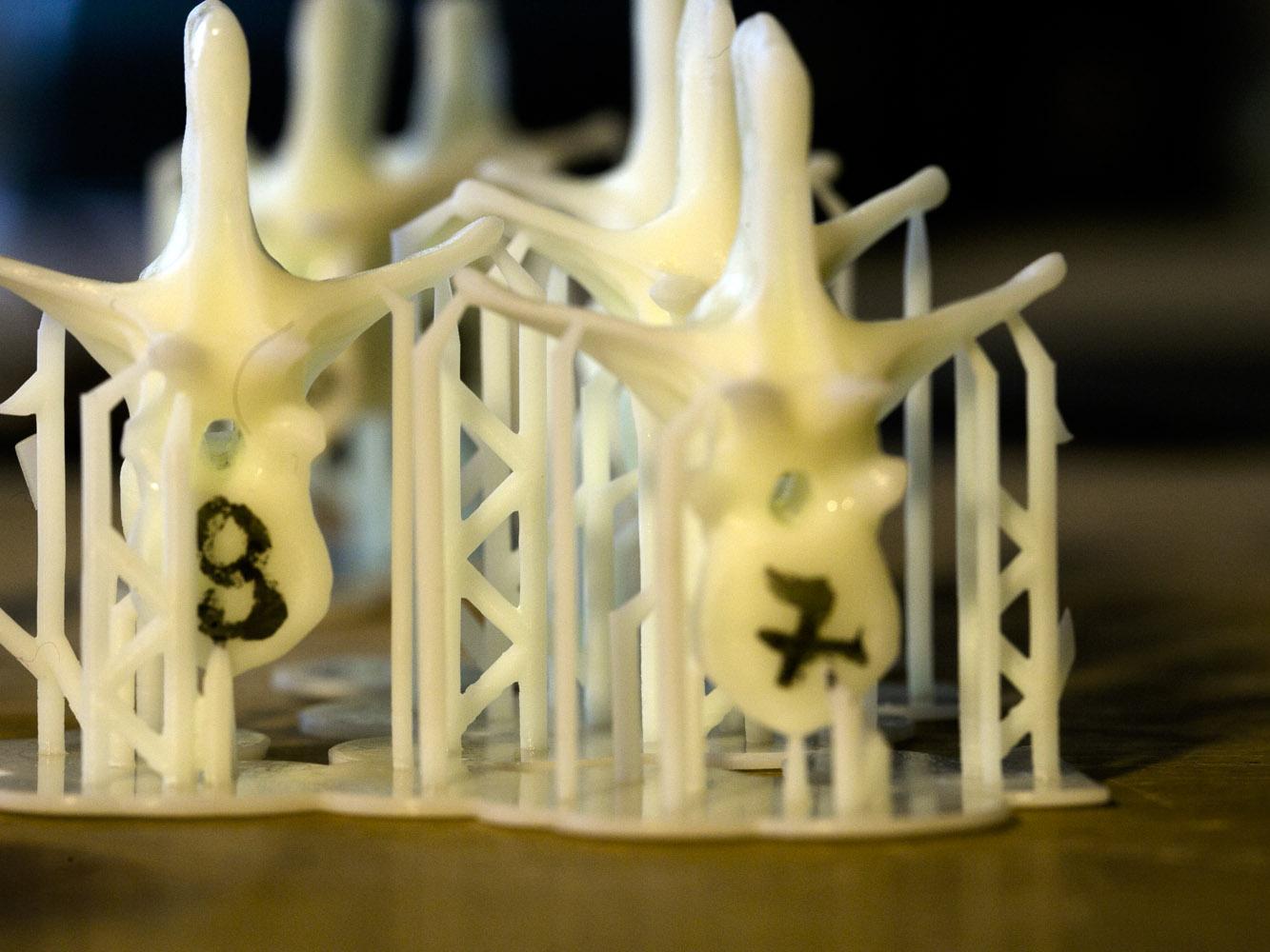

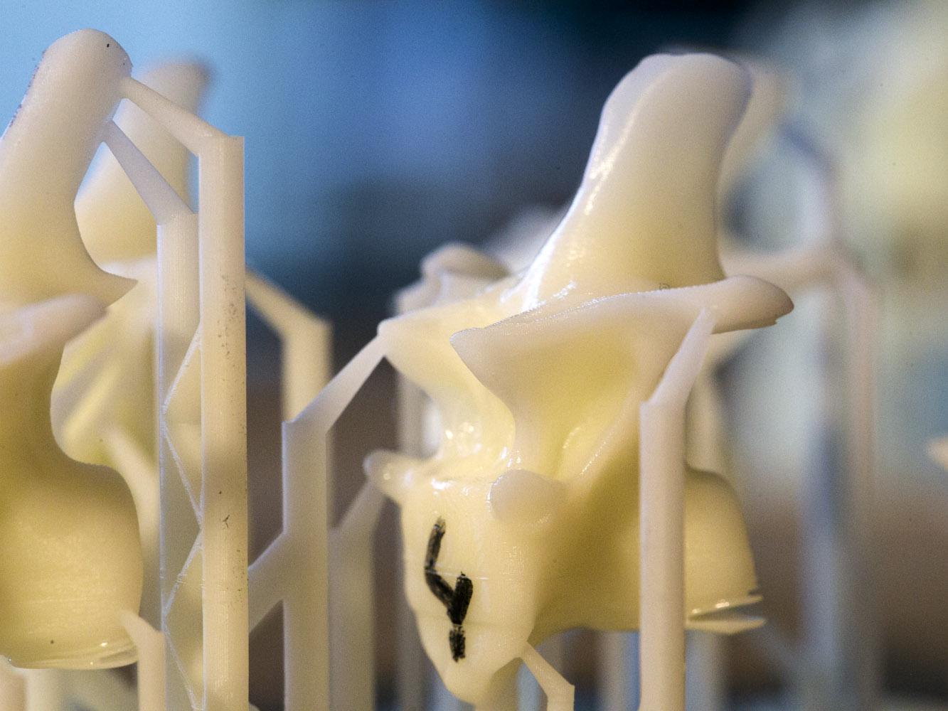

La suite du programme, des vertèbres et des soucis de rapport d’échelle et surtout le Nas qui vient de lâcher...donc plus de fichier, du moins pas avant d'avoir récupéré. Mais j'ai donc fait d'autres essais et réglé les soucis du début. Mieux réglé, une mise à zéro plus fine et tout va bien. -

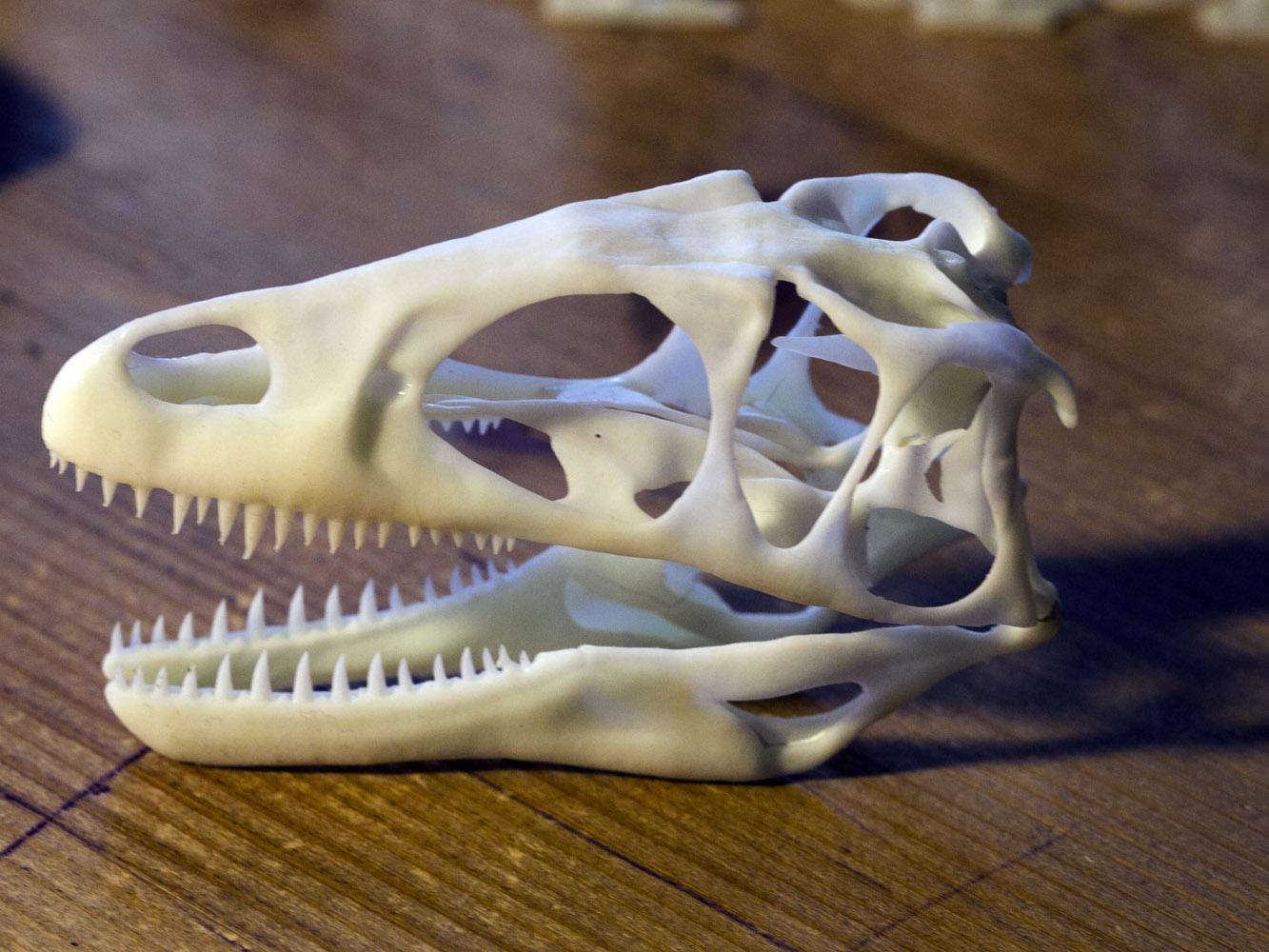

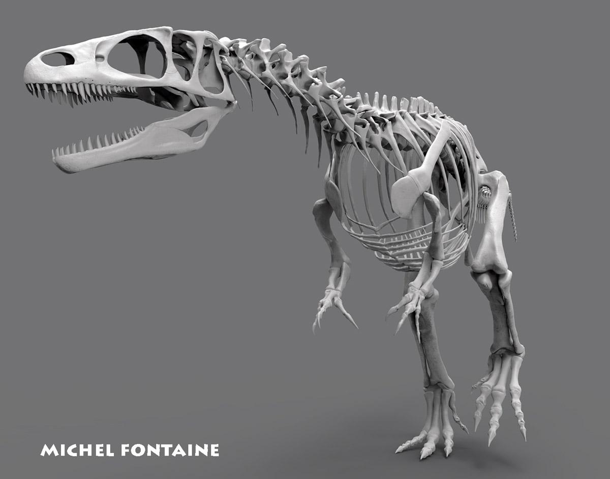

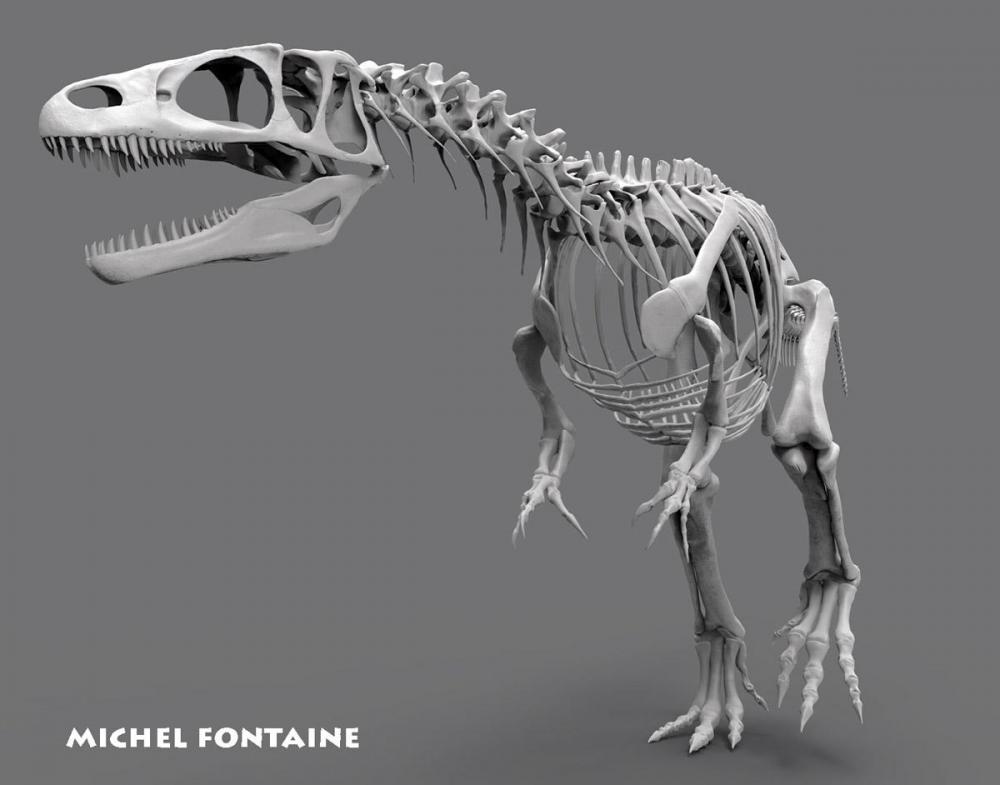

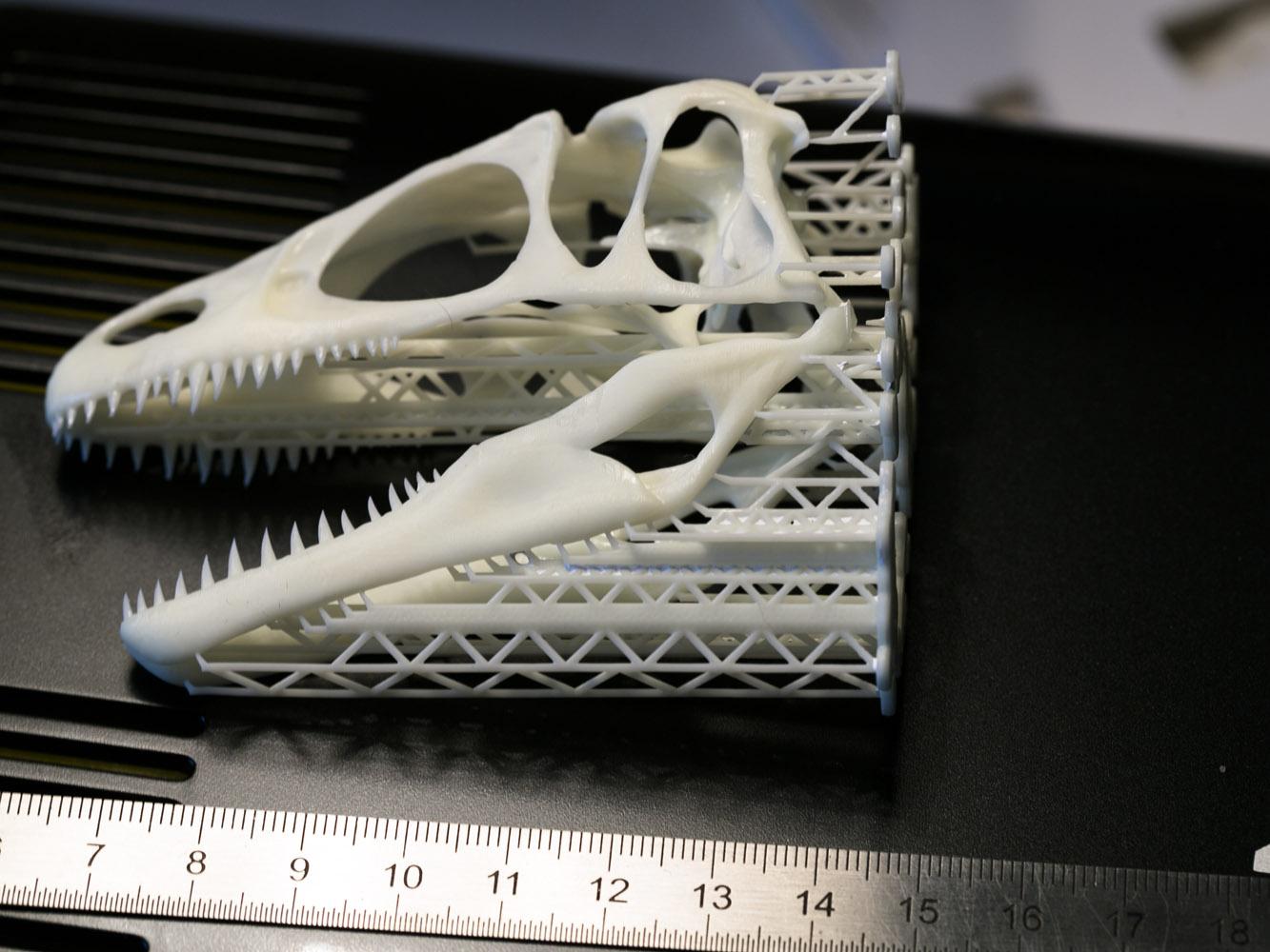

Il y a quelques temps j'avais modélisé '(pas scanné, modélisé) tous les os d'un dinosaure carnivore de Normandie. Le squelette fut imprimé à taille réel, soit 5 m de long et il est actuellement exposé au Paléospace de Villers sur Mer. Aujourd'hui je vais essayer de l'imprimer moi même au 1/10, ce qui fait tout de même un beau sujet à exposer à la maison Après quelques déboires de réglages, j'ai obtenu un crane correct mais pas parfait (je ne sais pas pourquoi les dents supérieurs ne vont pas dans le bons sens) La résine est une Snow White, pas si white que ça...pourquoi ? La suite sortira petit à petit car j'ai sur le grill d'autres modélisations plus urgentes car ce sont des commandes. -
Merci à tous, en espérant pouvoir converser avec vous sur cette technologie.

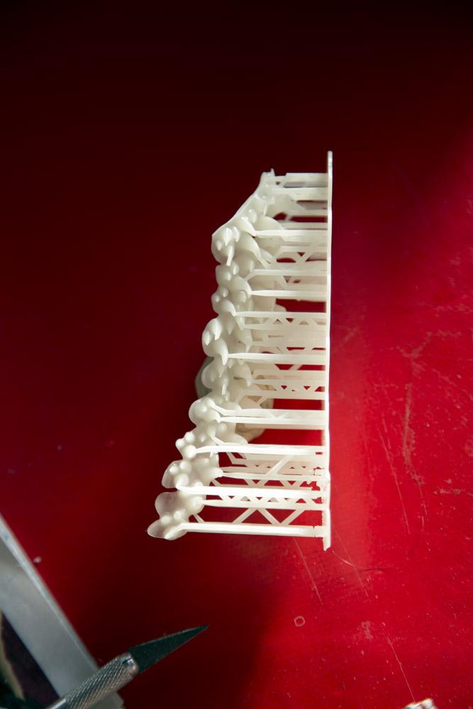

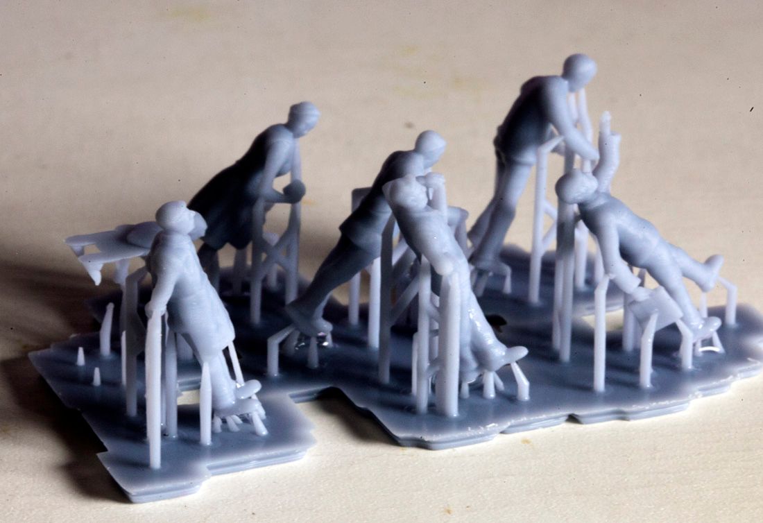

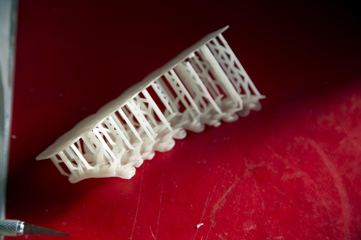

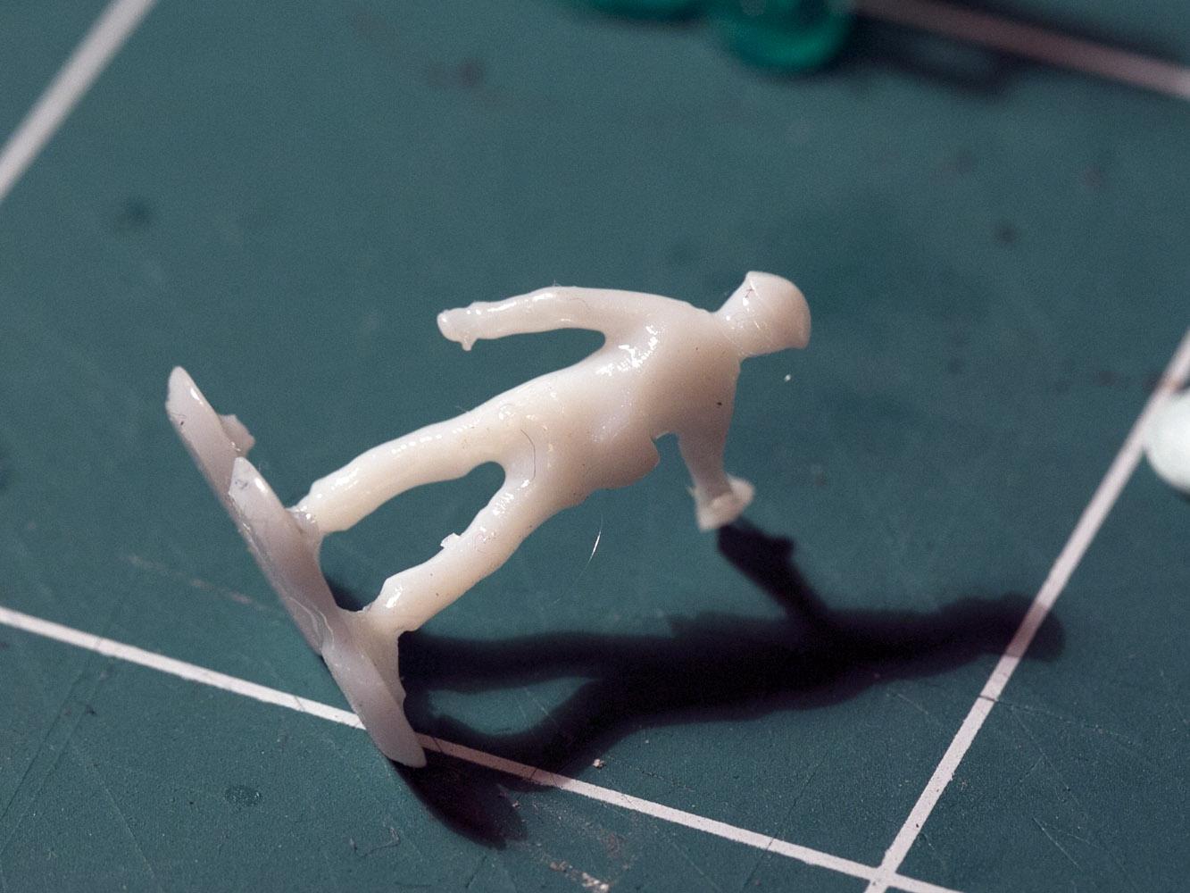

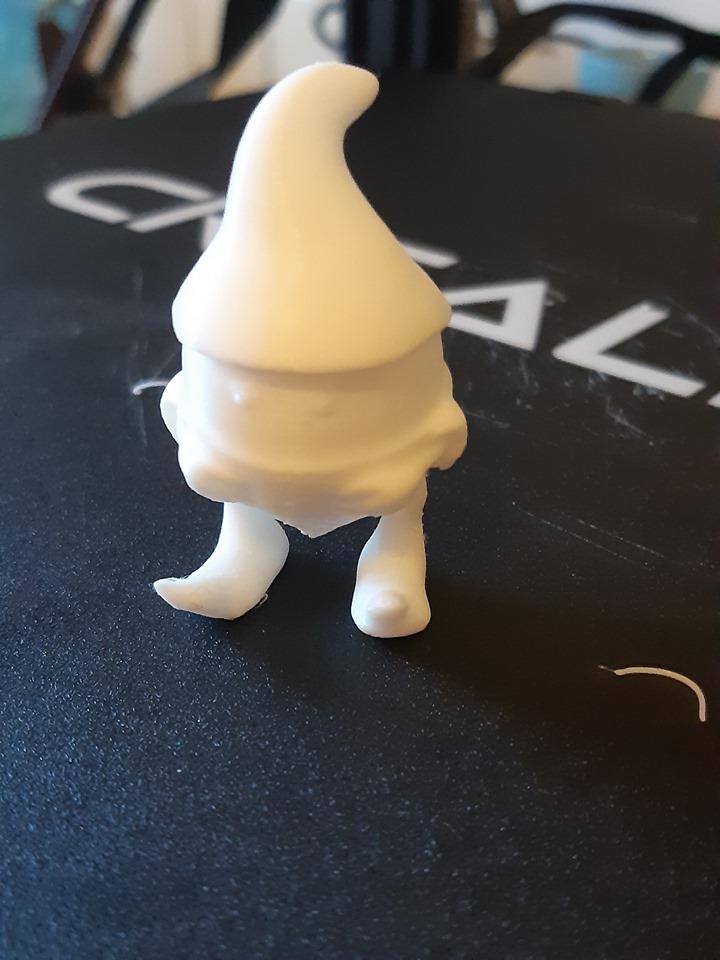

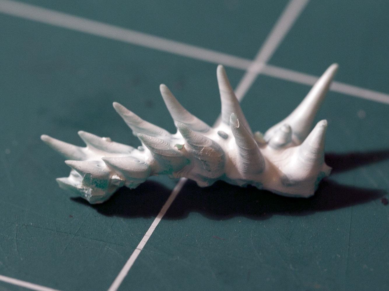

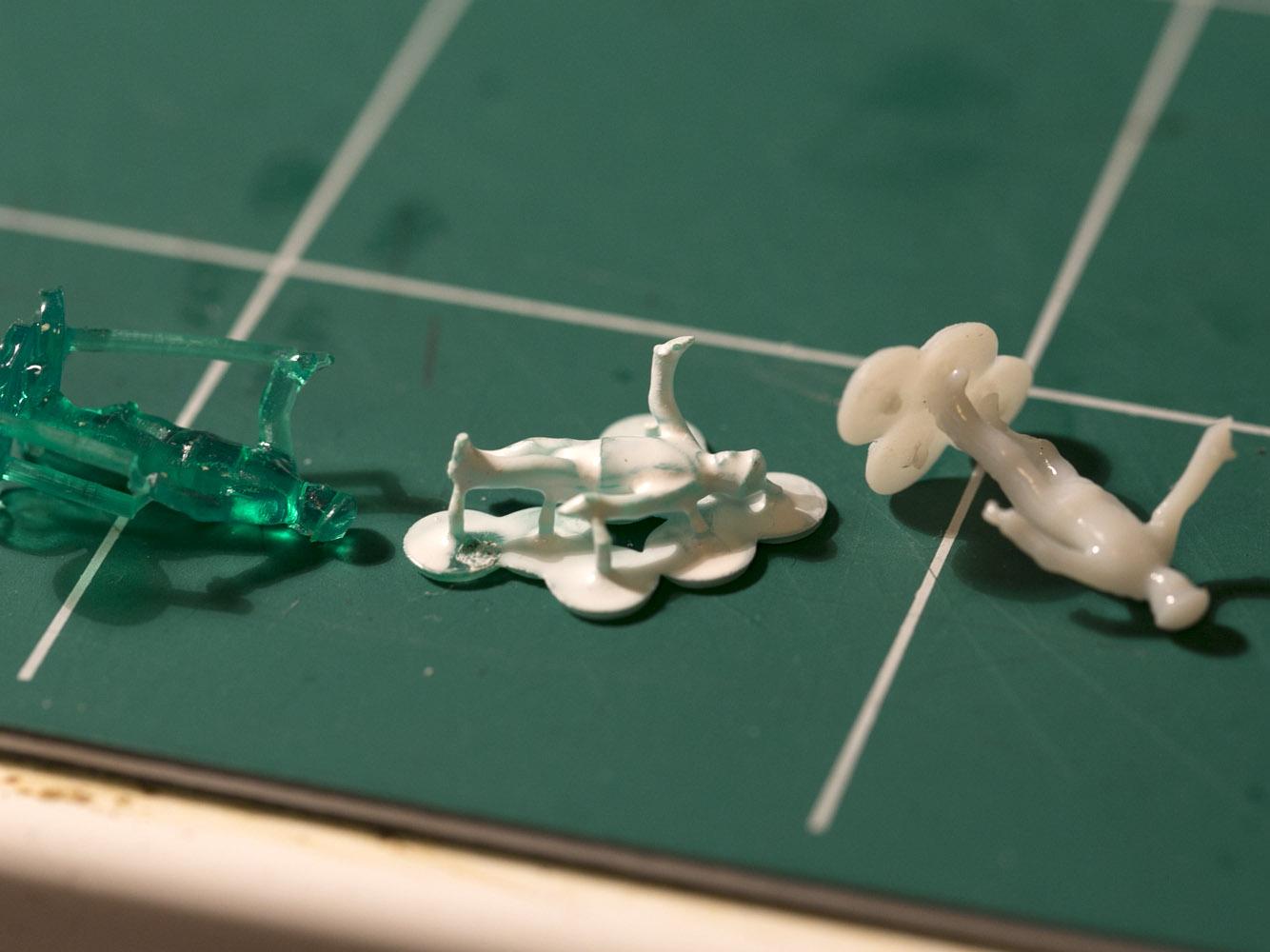

Quelques essais plus tard, les choses s'améliorent. Un tirage avec la résine livrée et le réglage d'origine (sauf que j'ai poussé un peu sur les plots le temps d'exposition). Mon minuscule bonhomme vert est sorti presque bien, pas aussi bien que la première fois mais.... Second essai avec la Monocure 3D Rapid, réglages de 10 par couche et des 150 pour les plots. Résultat c'est mieux, le modèle était accroché au plateau et non au fond du réservoir, mais niveau détails, ce n'est pas ça. En ce moment je refait un autre essai avec un crane qui normalement fait 80 cm de long, réduit à 4 cm, toujours avec la Monocure. Le point positif, c'est que ça colle au plateau, c'est un début. Les machins qui piquent, ce sont des dents de requins, la plaque dentaire fait 3 cm.
