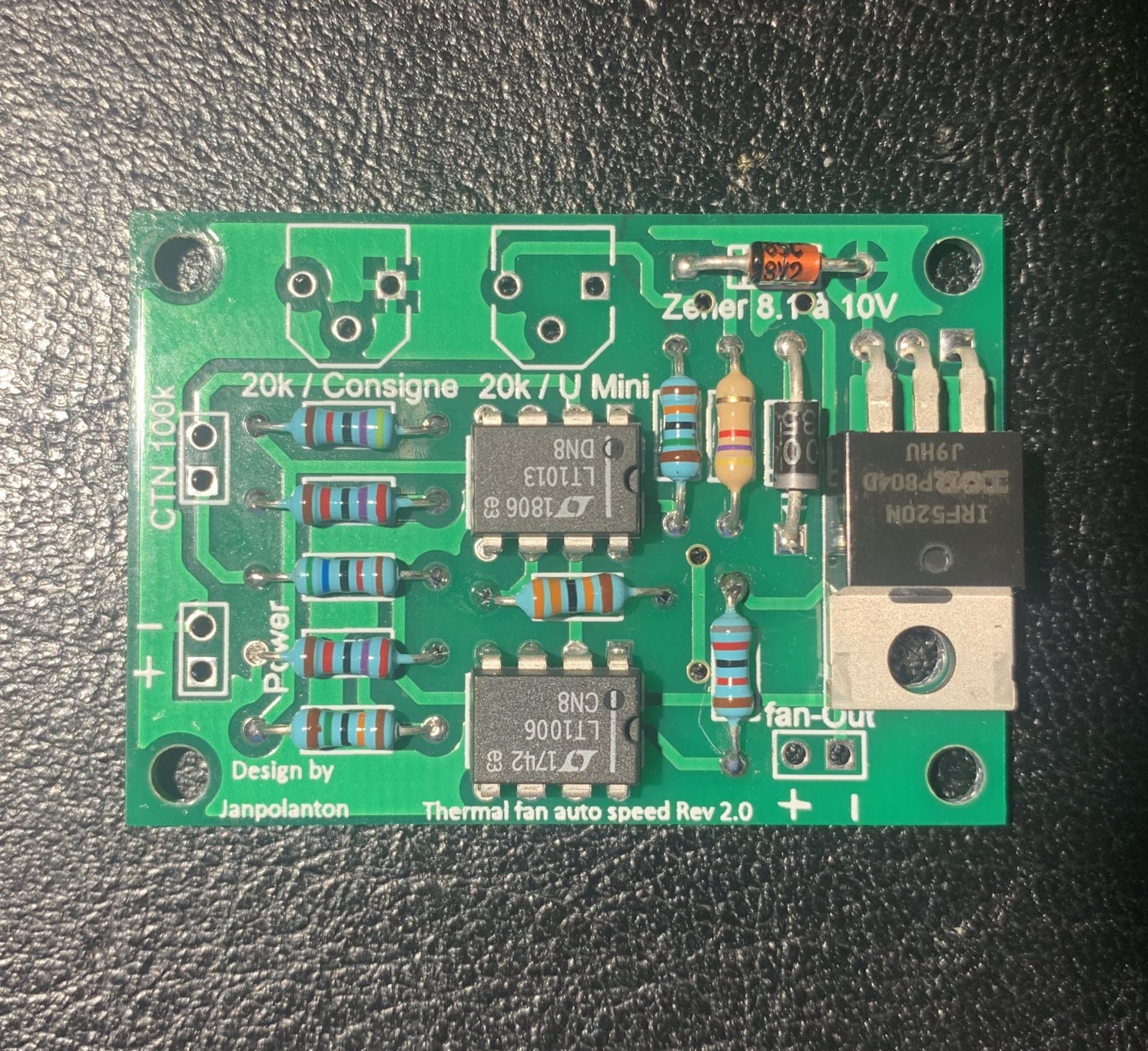

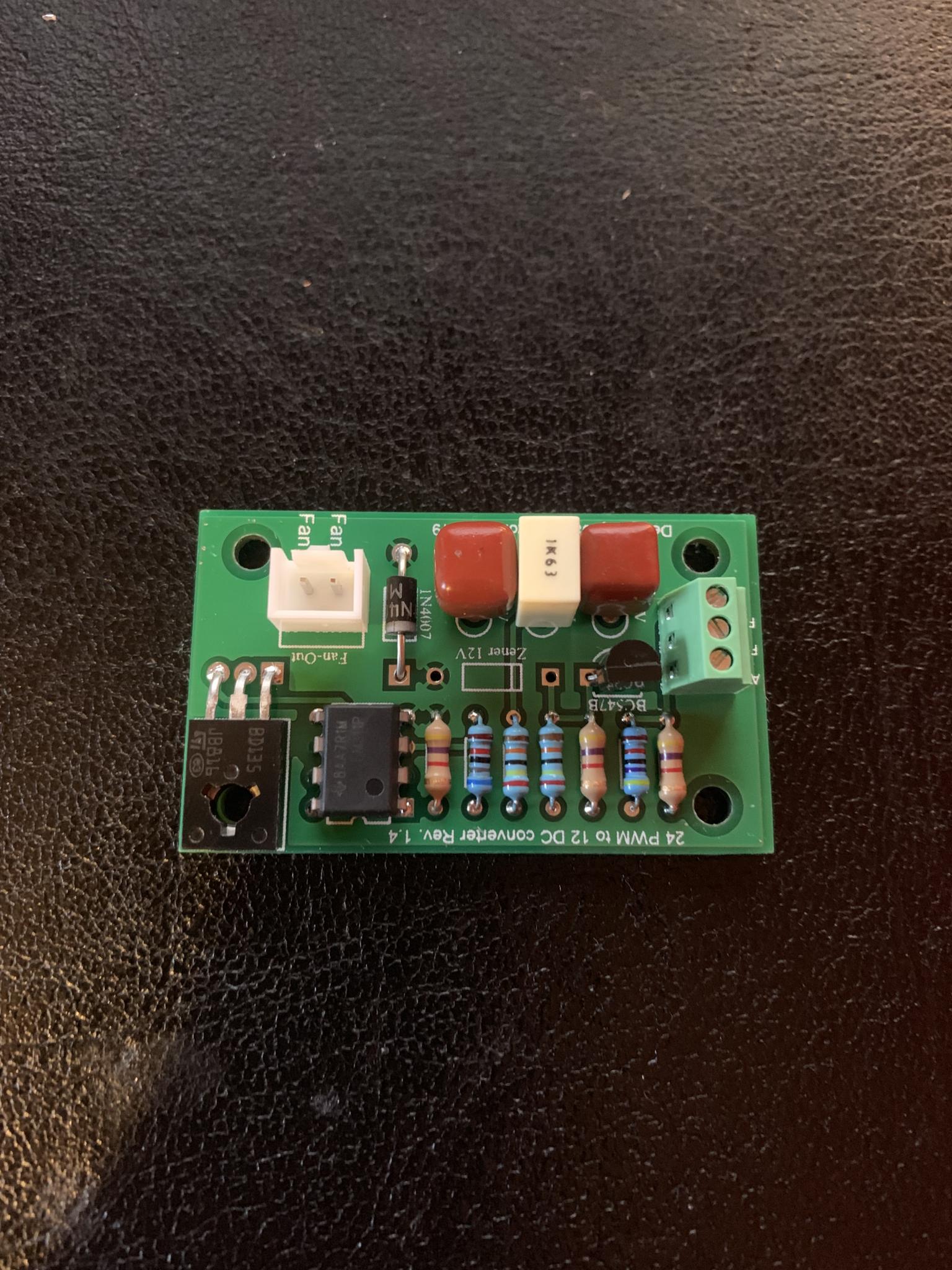

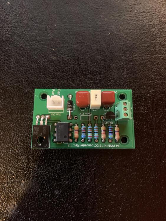

  2. petite question, tu les trouves où les prises type jst (il me semble) à souder sur ta carte et pour le déport?
  3. Un petit partage de ton boitier? sinon pas mal le déport des fiches.
  4. Il ne reste plus qu'a attendre le reste, et ça va être long.
  5. c'est tout bon, il ne me reste plus qu'à trouver les trois connecteurs. Tout est commandé chez RS, ebay, et aliexpress.
  6. en mode boulet, j'ai copié un espace avant la ref!!!! là ça marche bien sur...
  7. CTN 100K: 198961 c'est la thermistance, mais je trouve pas la ref sur RS. Après j'imagine que je peux utiliser le lien de Janpolanton.
  8. ok . Mais quoi prendre car j'en vois des "couche métallique, couche carbone, 2w 1w 0.5w..." etc.
  9. Je suis vraiment un boulet, mais quand je vais sur RS, pour commander pas exemple les résistances, je ne vois que par 1000 ou 200 ou 50, mais pas à l'unité... Je sais que ça t'a déjà été demandé, mais pourrais tu Japolanton (ou quelqu'un d'autre), nous faire une liste exacte, avec, cerise sur le gâteau, les liens de tous le composants... Oui je sais, je pousse le bouchon un peu trop loin Emile!!! #boulet
  10. Bonsoir à tous. Je viens vous poser une question: quelqu'un a t il modélisé un boitier pour ce petit module pour son intégration dans nos imprimantes?
  11. PCB reçu en kit, et tous les composants ont été soudés. Merci à toi, Janpolanton, pour ton aide et tes infos. Ça m'a permis de me "remettre" à l’électronique (oui c'est une légère approche mais ça faisait longtemps que je n'avais pas soudé de composants).

  14. Salut Janpolanton. Je suis novice complet, donc si je comprend bien, ton pcb est la pour réguler la ventilation du hotend. C'est bien ça? Et si oui, sera t il compatible avec l'alfawise U20? car si oui, je suis preneur aussi. Je me nourris de toutes tes explications, et je te tire mon chapeau.
