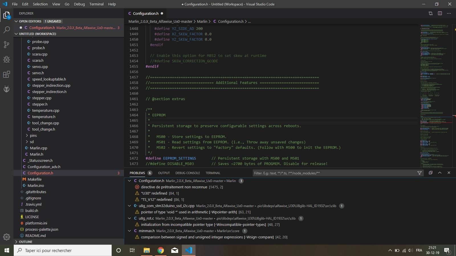

  14. J'ai une U30 avec les première carte mère. Je fait bien une sauvegarde après les modifs, mais quand je démarre mon imprimante, j'ai RST en rouge qui clignote en haut a droite ( comme quand on fait un M502 ou reset eeprom). Tant que je n'éteint pas la machine, les sauvegardes restent fonctionnelles Edit : j'ai toutes ces erreurs a la compilation, mais le fichier project s'installe bien sur ma U30. Mon problème peut il venir de ces erreurs? Si une ame charitable peut me compiler avec ces 2 fichiers et sans erreur , merci !!!! pour info j'utilise visualcode 1.41.1 , platformio 4.1.0 et stm32 6.0 Configuration.h pins_LONGER3D_LK.h
