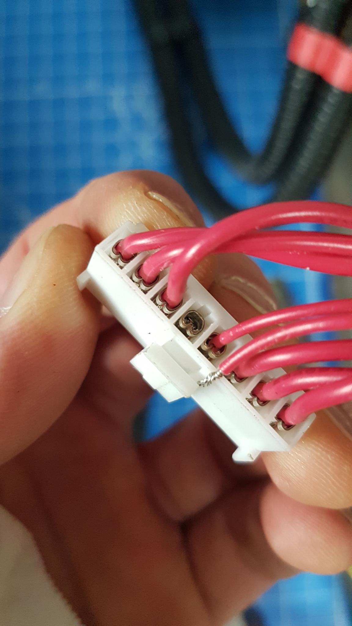

Merci pour ta réponse, Oui l'opérateur je suis d'accord, c'est souvent l'interface entre la chaise et la machine qui déconne je veux bien admettre que je débute un peu, mais je la prend avec un minimum de délicatesse ma ptite alphawise mais quand même ça frottais trés légèrement sur le mur, ces multiples légers frottements ont déstabilisé les 2 petits fils... Je trouve ça un peu soft quand même la qualité sur ces connecteurs, ils aurait pu mettre une gaine ou un truc pour protéger mieux, mais bon a 250€, faut pas trop en demander, je sais. J'ai 60cm de profondeur sur mon plan de travail, je ne peux pas la faire dépasser plus... Il faut bien gérer et sangler au bon endroit les gaines qui vont au boitier aussi, pour limiter les frottements. C'est assez compliqué pour accéder aux cosses, pas trouvé le clip d'arrêt justement pour pouvoir les retirer... j'ai opté pour une ptite soudure pour le contact pour le moment. Ca fonctionne. Sinon merci pour ton conseil, mieux vaut ne pas virer le connecteur, tu as raison.
hello, J'ai eu mon U20 mi décembre et j'ai la version avec le connecteur au bed avec 8 fils. J'ai les fils reliés au connecteur du bed qui se sont cassés, notamment les 2 petits, ca a occasionné une belle erreur en cours d'impression "abnormal head temperature is detected" qui arrète l'impression brutalement. j'avais pas vu tout de suite les fils pétés. je me prenais la tete, pfff ... J'ai imprimé le http://www.thingiverse.com/thing:3218642 de @PrBifidus. Pour le moment, j'ai re-soudé le fil dans le connecteur, j'ai pas trouvé d'autre solution, mais ca me parait bien fragile... J'ai bien envie de tester un pti coup de soudure, et de virer ce connecteur de m####. A votre avis, c'est risqué ou pas? J'ai un ticket en cours chez Gearbest concernant le probleme, j'ai peur qu'il me fasse péter la garantie...

Bon ok, un cable s'est cassé dans le gros connecteur blanc a l'arriere du bed... il y a de trés grosses chance que ça soit ça... Fragile le truc... Je crois qu'il y a des solutions alternatives à ce connecteur blanc, quelqu'un pourrait m'en conseiller une qui soit bien svp ? -

Hello, J'ai le meme probleme sur mon alphawise U20 acheté il y a 1mois et demi. Sauf que moi c'est "Abnormal bed temperature is detected", j'avais eu le soucis à 60°C mais j'ai essayé de passer mon bed à 0°C, et ça recommence pareil... ca se passe systématiquement. Des fois direct sur la première couche, d'autres fois plus galere sur des couches plus haut... J'ai checké l'intérieur du boitier, tous les cables sont OK, a priori, sur l'imprimante, c'est ok aussi. j'ai contacté Gearbest et laissé un ticket on verra bien... En attendant, je peux plus rien imprimer -
