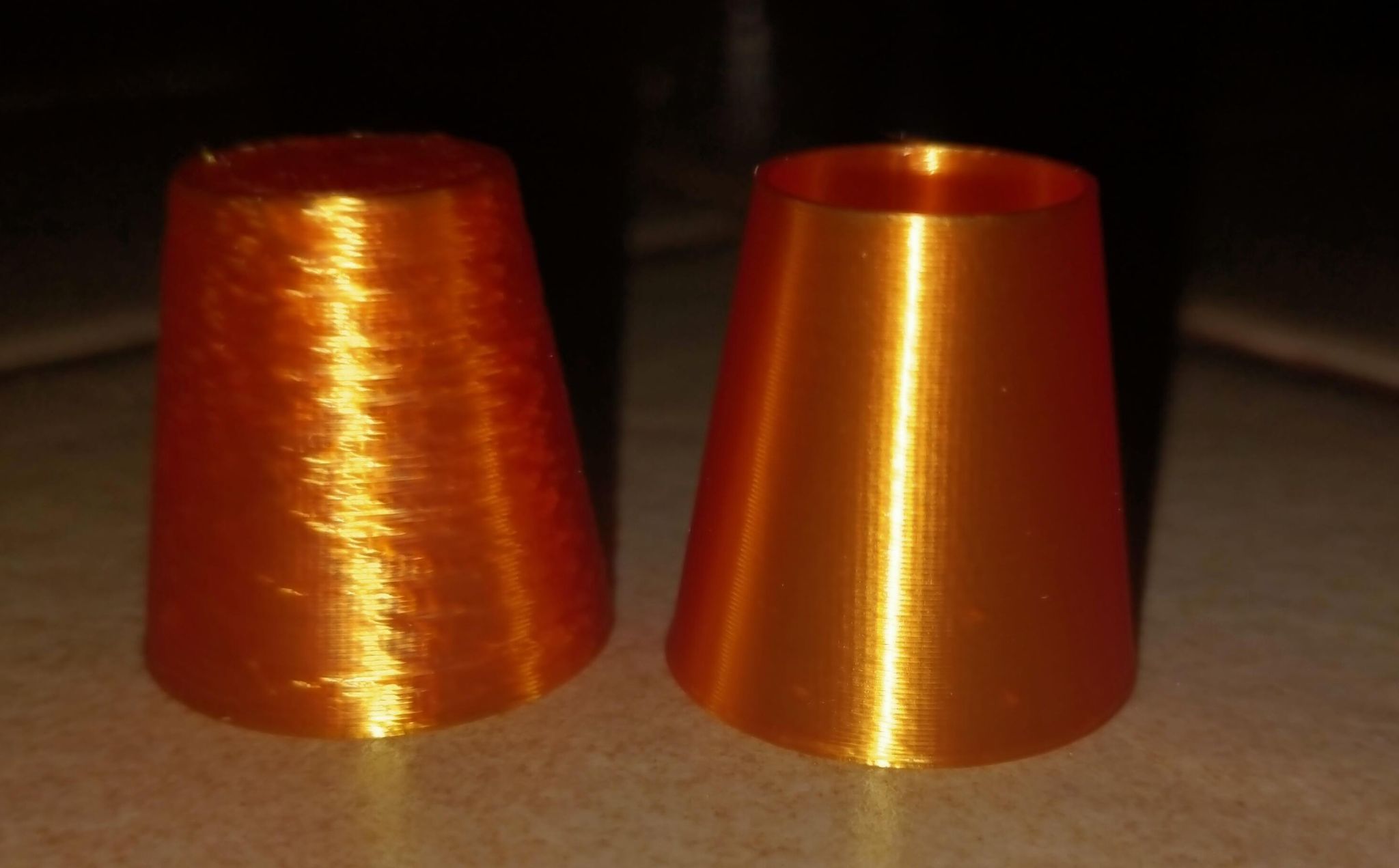

Bon, après observation plus poussée, j'ai l'impression que la buse gratte la surface de chaque couche comme si il y avait trop de matière sur la couche précédente. J'ai descendu par le biais de l'écran le pourcentage de matière extrudé à 80% + une vitesse ridicule de 20 mm/s et ça imprime bien comme l'état de surface du cône spiralisé. Test de l'extrudeur avant l'impression était de 101 mm au lieu de 100 mm, je ne pense pas que 1 mm fasse beaucoup. Je ne sais pas si je l'ai déjà précisé mais lorsque la buse tourne pour faire les parois à vitesse "normal" je distingue des ralentissements de la tête. Alors qu'à petite vitesse c'est fluide.

Le même fichier a été imprimé sur la Artillery et sur une Tronxy. Sur la Tronxy, l'état de surface est identique que l'état de surface spiralisé sur la Artillery. J'essaierais de faire de meilleurs photos.

Salut, Pour continuer mes recherches du problème de l'état de surface, voici une pièce conique avec les paramètres cura présélectionnés sur standard 0,2. Sur le cône de gauche, 2 parois. Sur le cône de droite, rien changé, juste cocher "spiraliser". Est-ce que ça prouve que le problème n'est pas "mécanique" ? Votre avis !

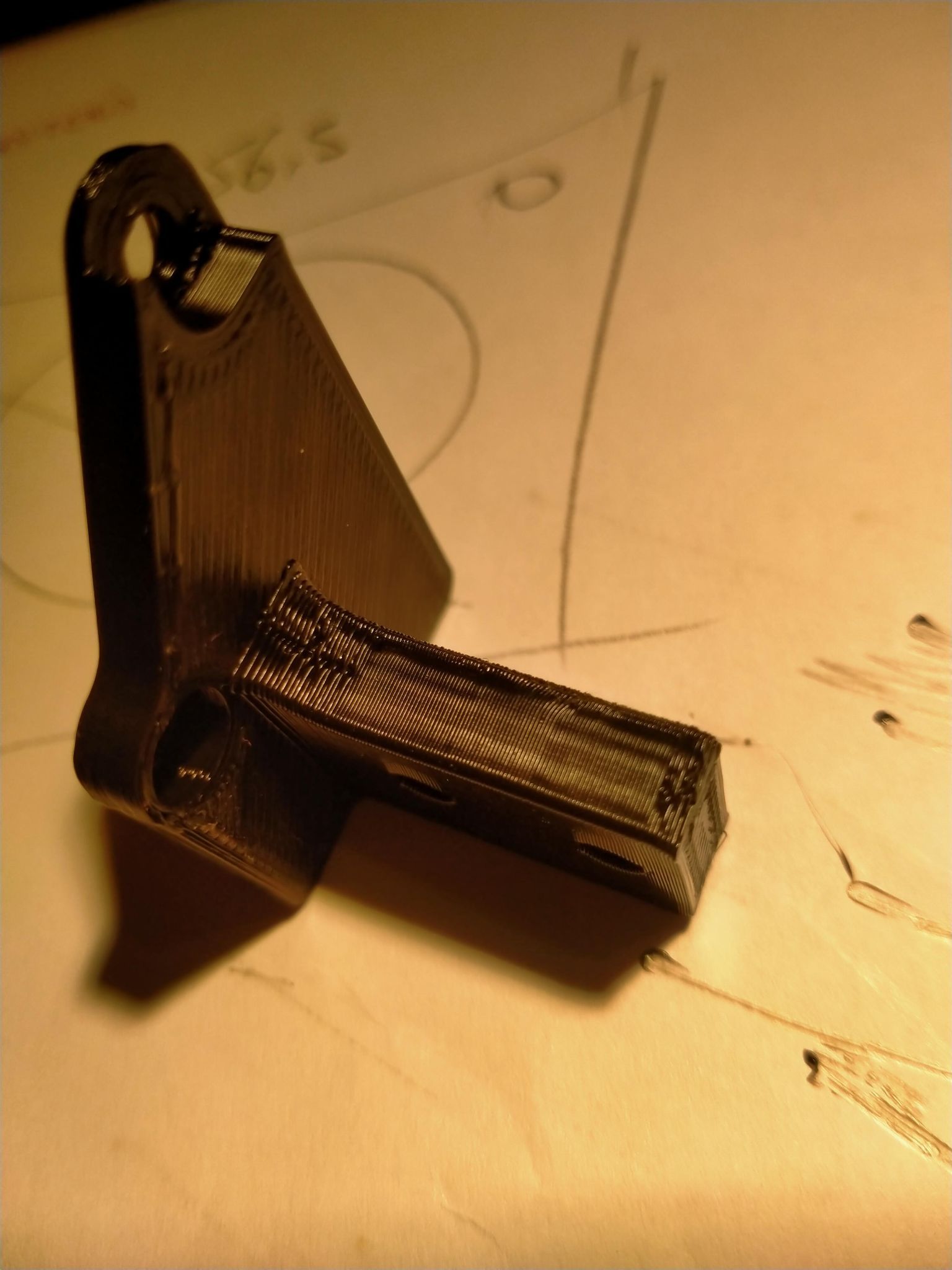

Moi j'en peu plus... un peu plus d'un mois que je l'ai et j'ai passé les 3/4 du temps à essayer de la régler. Voici quelques pièces que j'ai faite pour les supports des ventilateurs de mon autre imprimante. J'ai hâte de les remonter sur la Tronxy pour pouvoir la remettre en route et de les refaire. P.S : je suis quasi sur que le problème n'est pas mécanique. Je ne suis pas débutant mais je ne fais pas partis des personnes qui améliore à l'extrême leur machine. Mais c'est vrais que je ne me suis jamais penché sur un changement de firmware ou quelques choses comme ça.

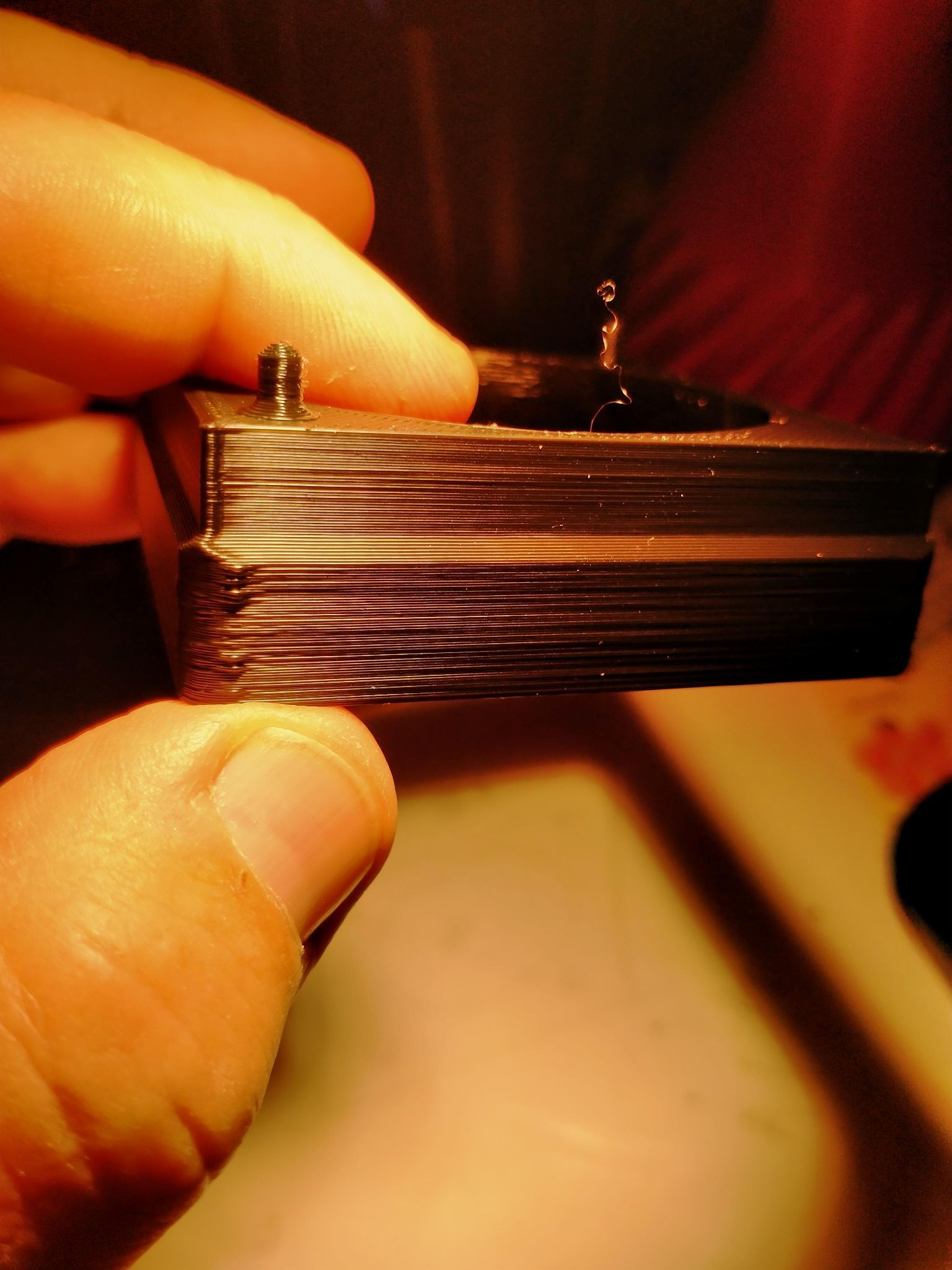

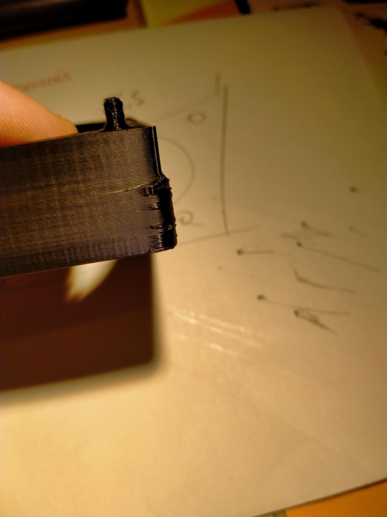

Bonjour, dès les premières couches c'est vilain...Tout ce qui est mécanique (excentrique, équerrage etc...) à été réglé + long. extrusion, le reste j'ai jamais fait, je tourne en rond. Si j'avais eu cette machine au début de mon expérience j'aurais laissé tombé. J'ai testé avec la bobine à coté mais ça ne change rien. Les renforts montrés ici ne changeront rien car le problème commence dès le départ. Avec d'autres filaments c'est pareil, en fonction des couleurs c'est plus ou moins visible. -
oui, j'ai essayé différents serrage de la vis et les T° ne varies pas tellement (de mémoires ± 1°). J'ai même changé la buse car je n'avais plus d'idée... Je vais refaire le cube d'Artillery mais avec des vitesses plus modérés pour voir.

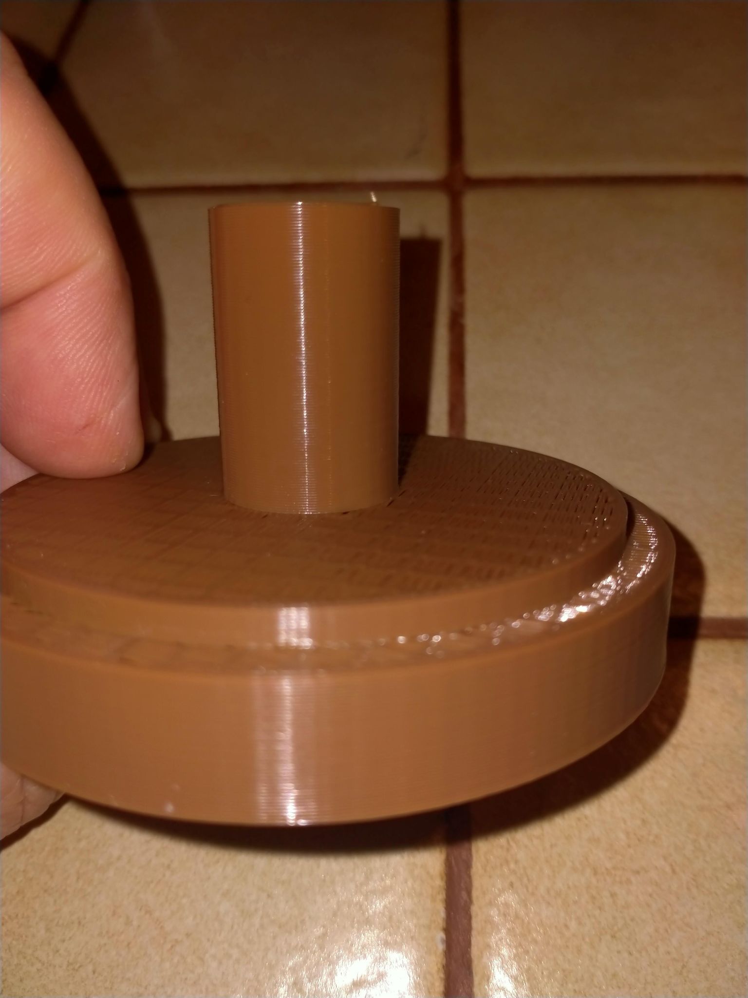

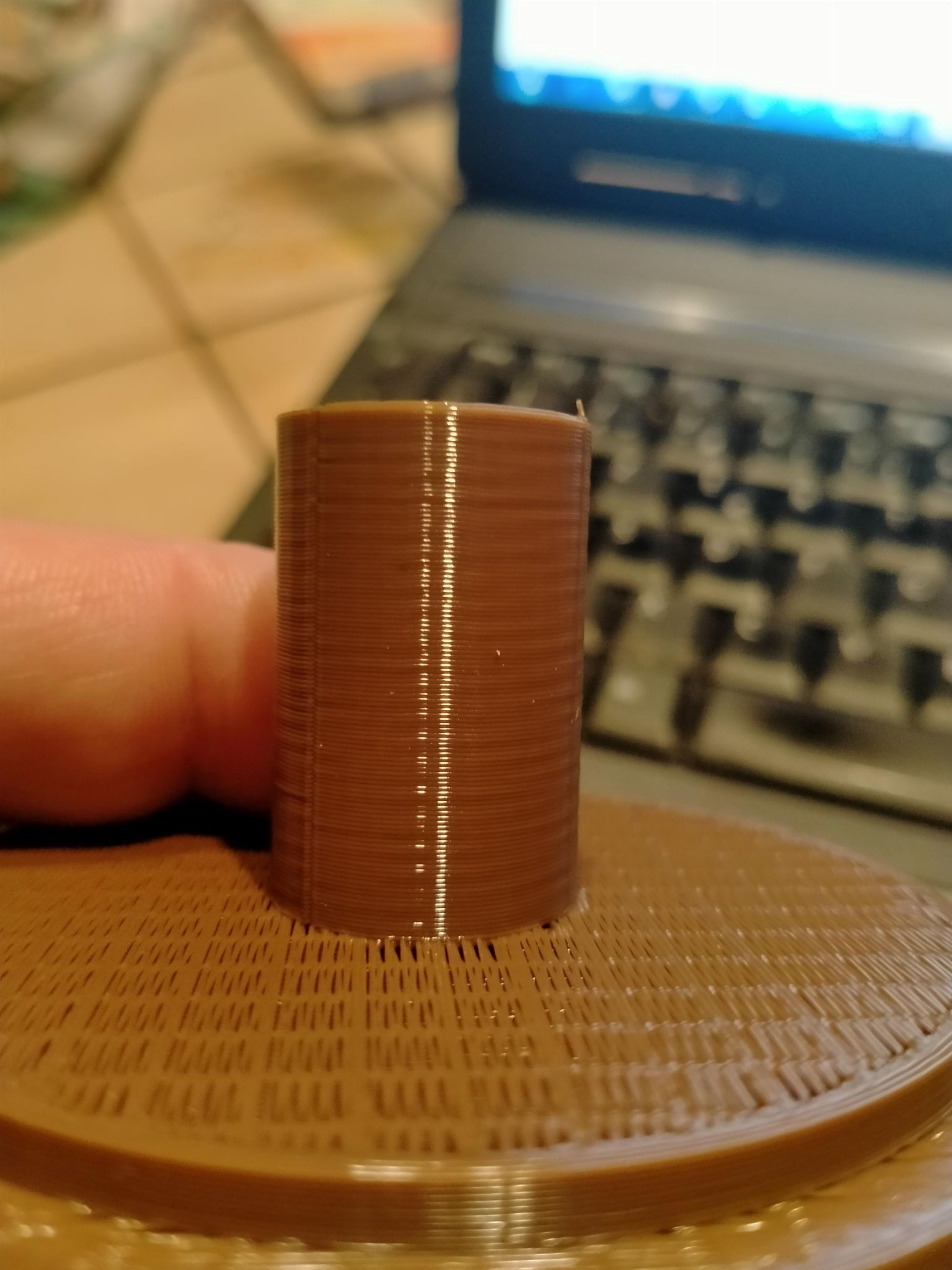

Salut, c'est la même pièce sur les 3 photos, juste des points de vues différentes et je sent bien que ça accroche lorsque je passe les doigts dessus. J'ai essayé plusieurs filaments et c'est toujours pareil. Pour l'extrudeur, il y avait 1 mm en moins sur les 100 mm du coup je n'ai rien modifié. l'équerrage du châssis est bien et les excentriques / galets sont régler comme j'ai l'habitude de les régler (3 ans que je pratique sur Ender 3 / 5 et tronxy). Imprimé avec et sans la bobine sur le hauts du châssis. Depuis mon 1er poste j'ai essayé : - d'autres coupleurs des axes Z, - essayé sans le guide roulement en haut des axes Z, - supprimé le système libre de la noix des axes Z, - testé différents réglages dans cura, Pas de changement pour l'instant.
Salut tous, Je viens vers vous au sujet de mes états de surfaces de mes impressions. Au premiers abord ils paraissent plutôt pas trop mal mais lorsque je les éclairent perpendiculairement c'est déjà beaucoup moins jolis. Et encore, sur ces photos c'est pas le pire. D'ailleurs, tout en écrivant ce sujet je me dit que c'est même mieux depuis que j'ai supprimé le système "flottant" des axes Z. Je sais plus ou chercher (mécaniquement), j'ai cette imprimante depuis peu et c'est la première fois que je rencontre ce problème. P.S : ne prenez pas en compte la surface plate (1 seule couche), c'est un proto, le bute était les cylindres.
