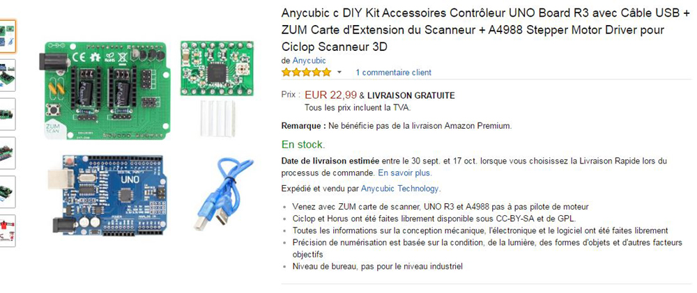

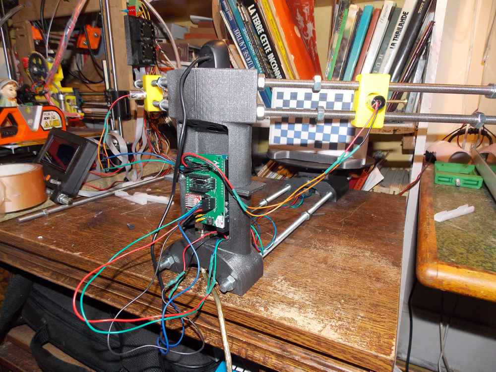

  2. bonsoir tout le monde l'ai laissé un post sur le ciclop,j'ai des pb pour faire la triangulation,pour l'electronique je l'ai acheté sur amazon,11.99 pour le nema , Laser linéaire, rouge, 635nm, 4°, 5mW, 3V DC, Ø9x20mm, 10.59 euro et 26.99 pour la webcam HD C270 pour le moteur j'ai dessiné une piece sans roulement pour le plateau,jai utiliser une bobine que j'ai coupé(bobine de chez grossiste 3d),c'est plat et il n'y pas de jeu ,pour l'arduino uno il suffit d'uploder leur firmware HORUS et c'est tout bonne soiré et si quelqu'un à des cotes et des photos je suis prenneur camera bas platine 3d.STL camera haut platine 3d.STL laser-holder solidworkd 3d.STL support moteur 3d.STL table_coupler d5 3d.STL

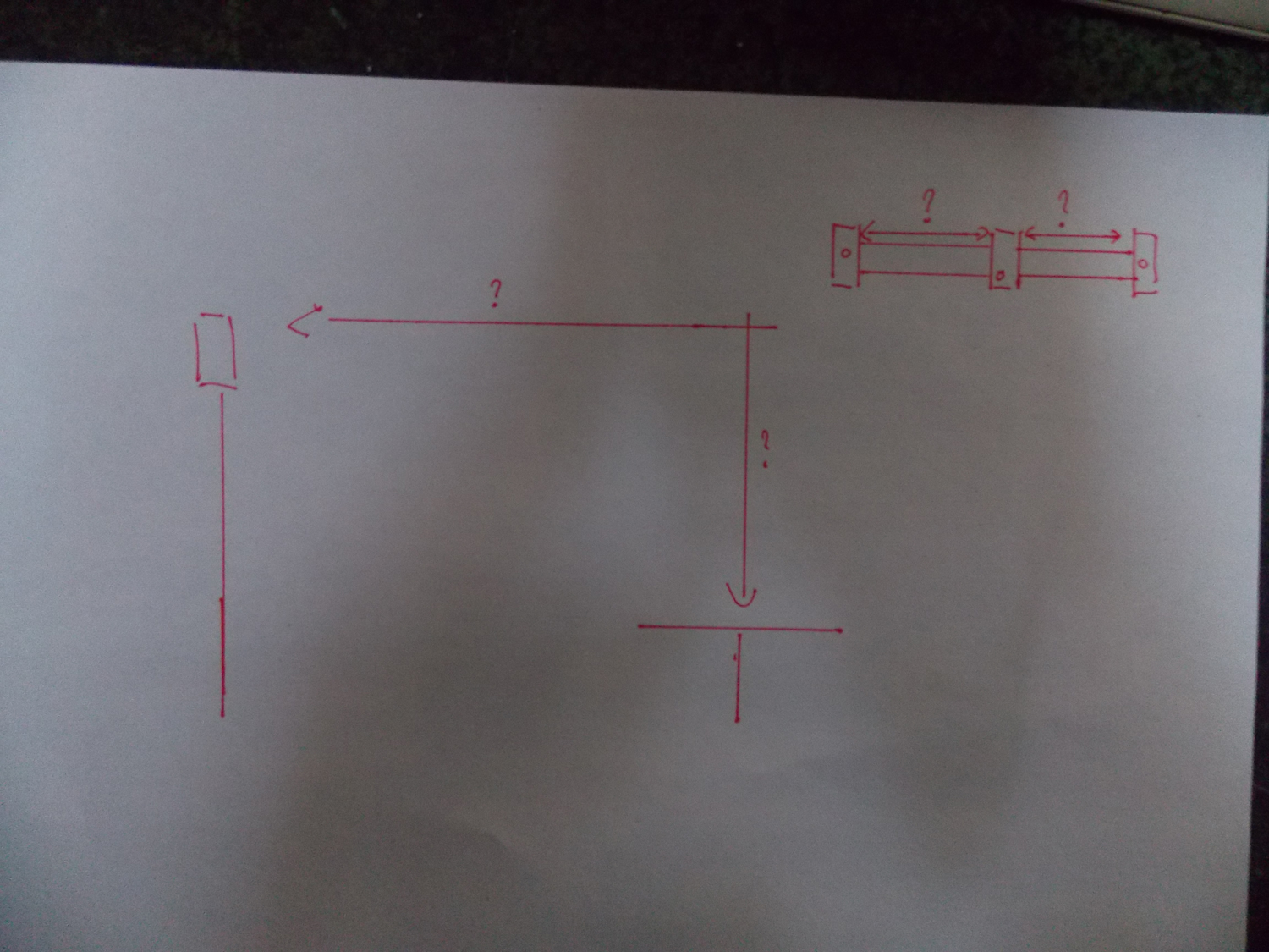

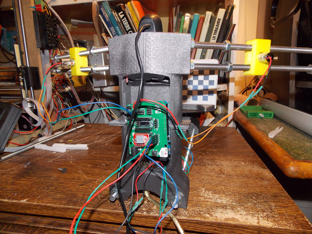

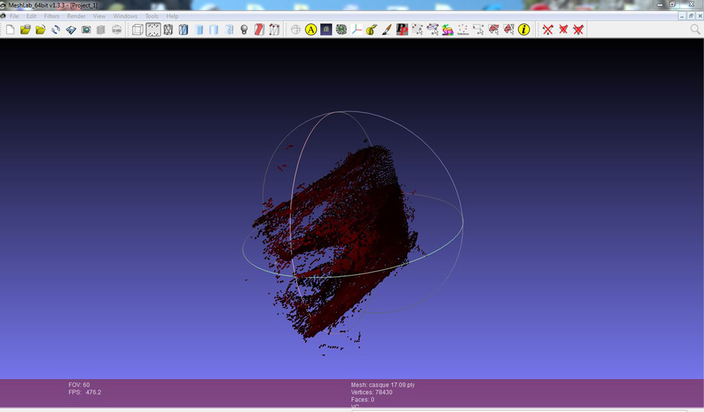

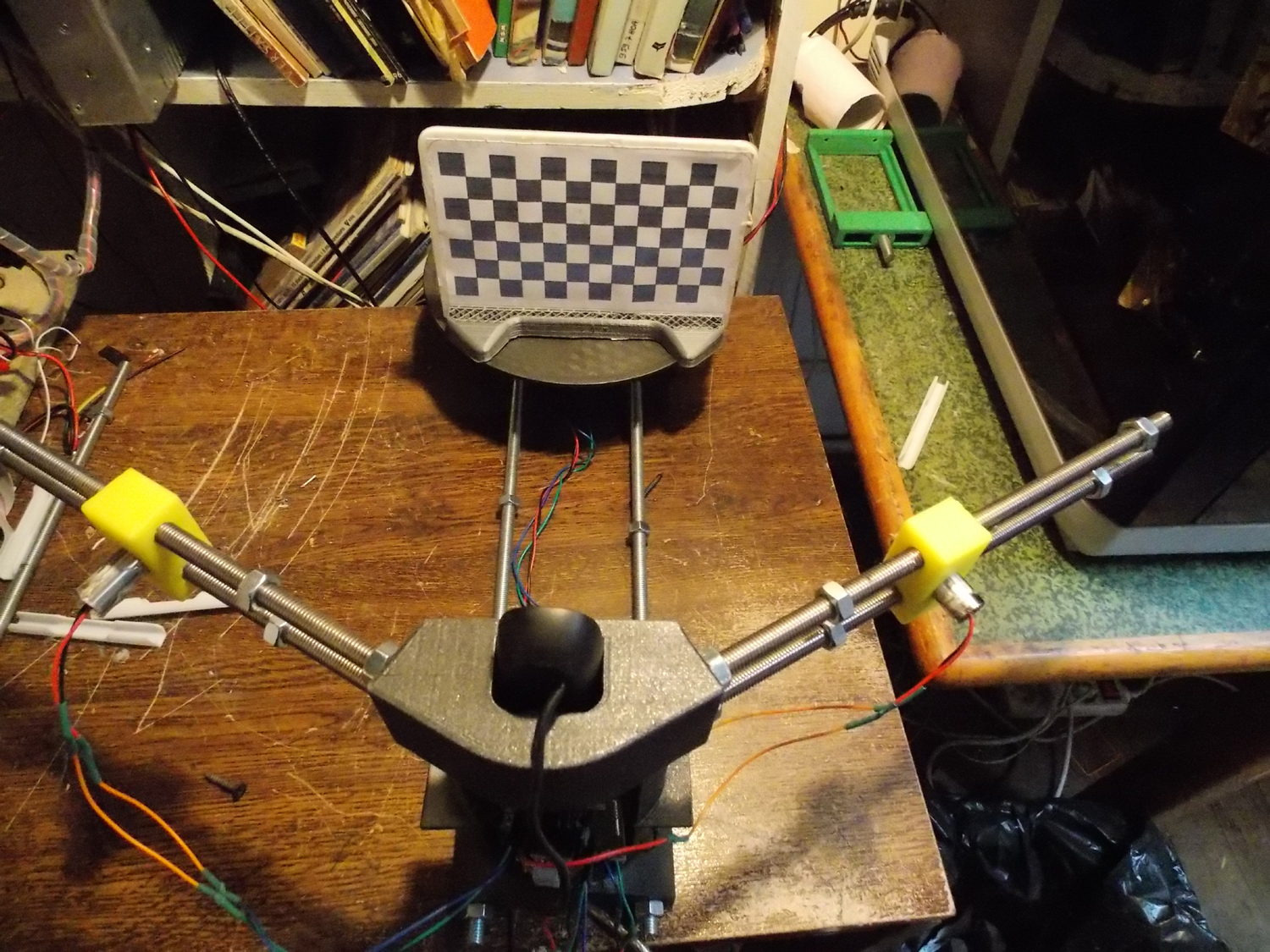

    rebonsoir tout le monde mon pb avec le ciclop que j'ai monté comme je l'ai dit ,c'est que e n'est pas les cotes exact de leur scanner,et j'ai besoin du pattern pour faire la calibrationje peut placer le pattern devant ou au fond du plateau il vas calibrer quant meme,tant que la lumiere est bonne et le laser placés a peut pres,mais à peut pres ca ne marche pas il me faudrait les cotes de l'axe camera au centre du plateau,la hauteur de la camera par rapport au plateau et distance des lasers ,voila le resultat avec 2 laser,j'ai essayé plusieurs combinaison avec le pattern mais sans cote??? si une ame charitable pouvait m'aider salutation et bonne soirée

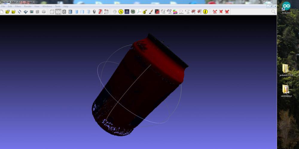

  4. bonjour tout le monde je me fabrique un scanner sur une CICLOP la connexion avec HORUS fonctionne trés bien,j'ai scanné une cannette de coca mais mon Pb c'est que ce scan je l'ai fait avec un laser,avec le deux je n'arrive pas à faire une bonne triangulation,les pieces ont ete imprimées par moi et un peut modifier pour que cela passe dans un plateau de 200mm quelqu'un pourrait me donner le cote de la camera au centre du plateau,camera laser droit et gauche merci coordiallement
