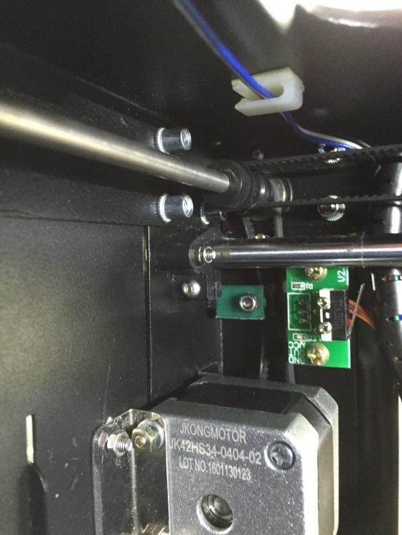

  2. moi j'ai ajouté un tendeur sur la courroie un ressort deux boulons trois écrous il est en vert

    le fait qu'il cogne en haut a gauche me donne l'idée de récupérer le flux d'air des deux ventilos présents sur les hot end pour les souffler sur le pla je vais tenter de dessiner un truc de ses jours à moins que quelqu'un est un peu le temps @ntoine
  7. bon ca avance leur firmware marlin sera mise a jour demain les paramètres du firmware sont devenu sauvegardable directement depuis le le logiciel repetier host pour l'instant seul le ventilateur de l'extrudeur de droite fonctionne normalement ca sera mise à jour dans la version prévue demain sinon je voulais un blower pour le pla celui dispo cogne dans le coin droit ne serait il pas possible de recuperer le souffle des deux ventilateur et de les diriger vers les buses ca permettrait d'avoir une pièce moins épaisse @ntoine
  8. réponse du support Thanks for your testing. R&D have confirm the problem and updated the link, EEPROM have enabled and parameters are changed. comme ca ca restera dans la bécane au reboot
  9. j'ai du corriger quelques valeurs de l'eeprom pour arriver à quelque chose mais il ne reste pas au reboot de la machine
  10. c'est surtout que j'ai vraiment fouiller ce logiciel et avec maker bot j'ai pas apprécié @ntoine
  11. ca y est ca fonctionne suis content me reste a tout configurer maintenant @ntoine
  12. réponse du support Please select correct COM port, baud rate is 115200. I will test that firmware again tomorrow, we are on holiday today.
  13. par contre impossible faire communique repetier host avec l'imprimante du coup retour en arrière pour moi en attendant des infos du support @ntoine
  14. il faut lancer l'exe depuis le panneau de command en renseignant le port com de l'imprimante
  15. je viens de faire la mise à jour sous windows 10
  16. malyan a sorti un firmawre marlin experimental dispo wiki : c'est encore une beta et il n'y a pas toute les fonction lcd et surment certain bug @ntoine
