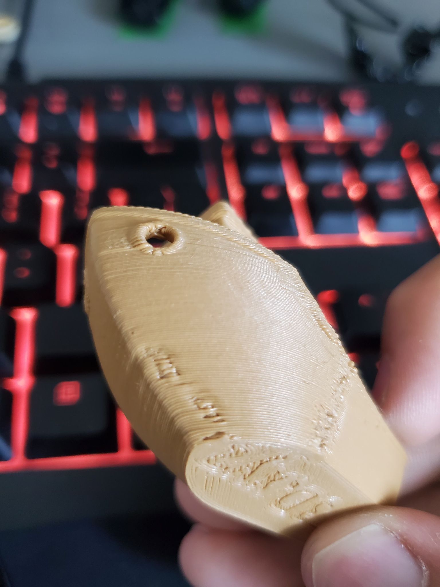

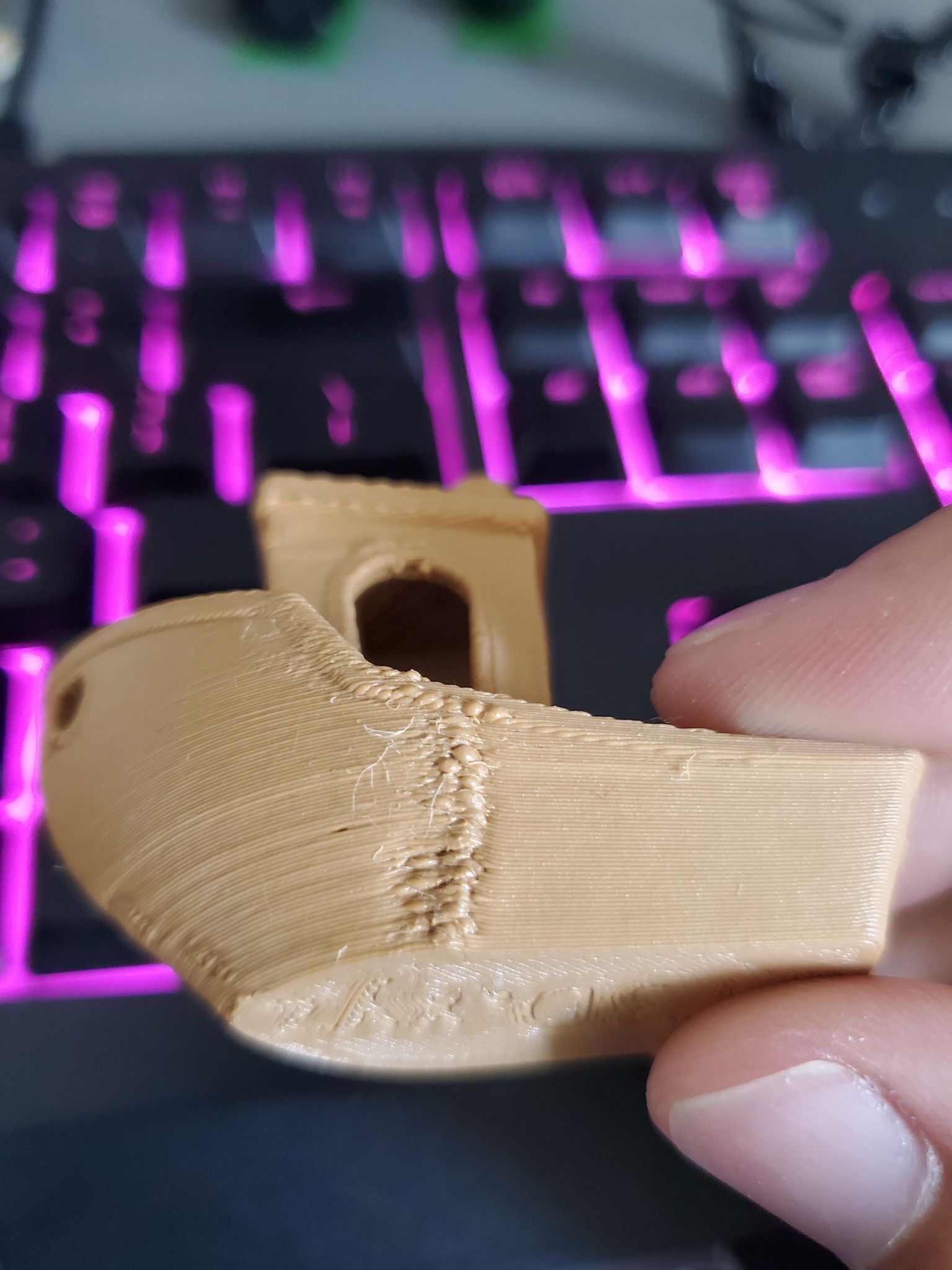

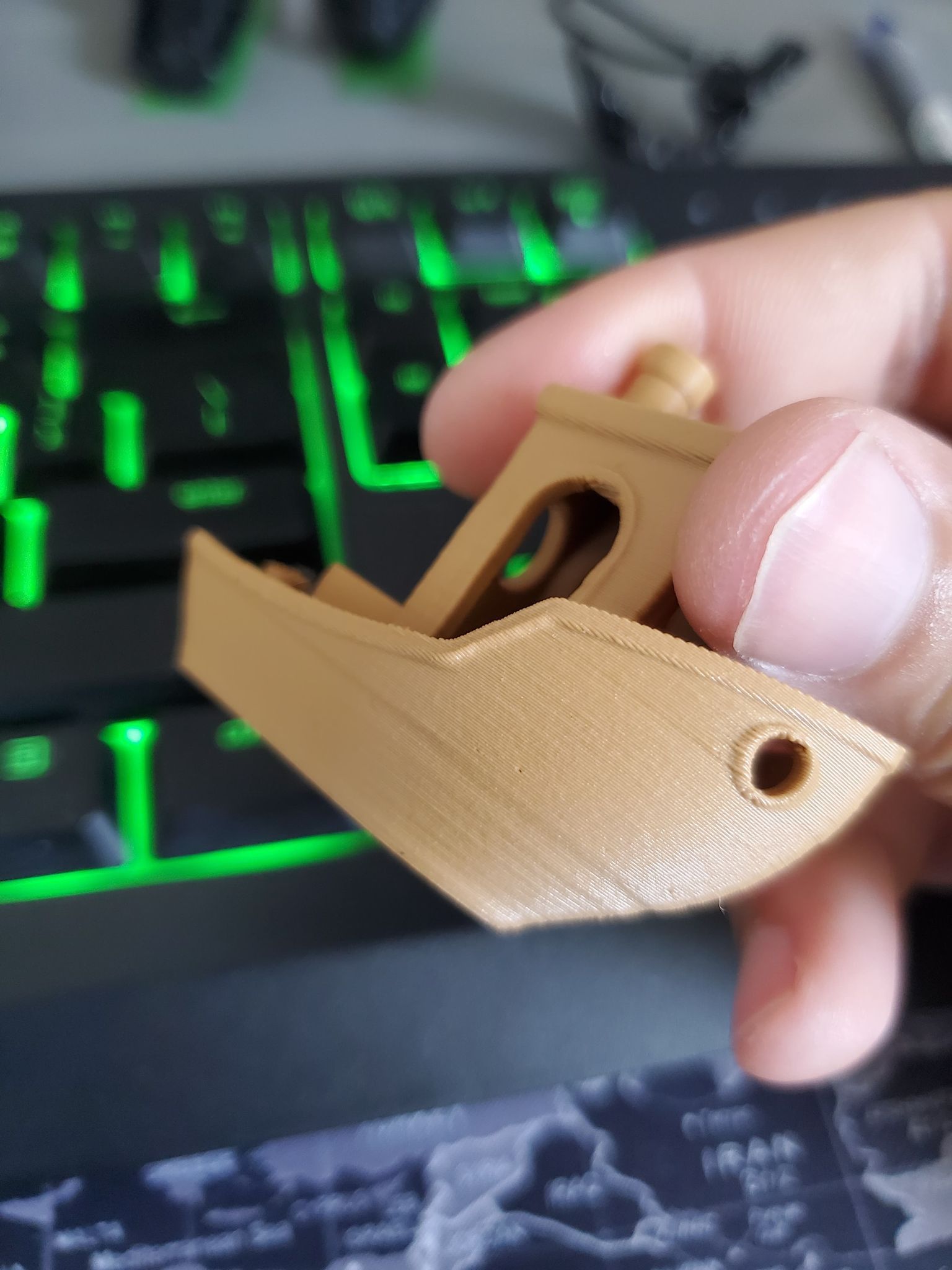

  2. Imprimante : Ender 3 pro avec kit direct drive Micro Swiss Direct Drive Extruder slicer cura 5.0.0 buse : 0.4 Filament : Polyterra PLA 1.75 Paramètre d'impression : Temp : 200 glass bed : 80 vitesse : 60mm/s ventilateur : 100% distance de rétraction 6.5mm vitesse de rétraction : 25mm/s Comme vous pouvez voir sur les photos, quand j'arrive au points de changer de couche, les couche se déformes.
