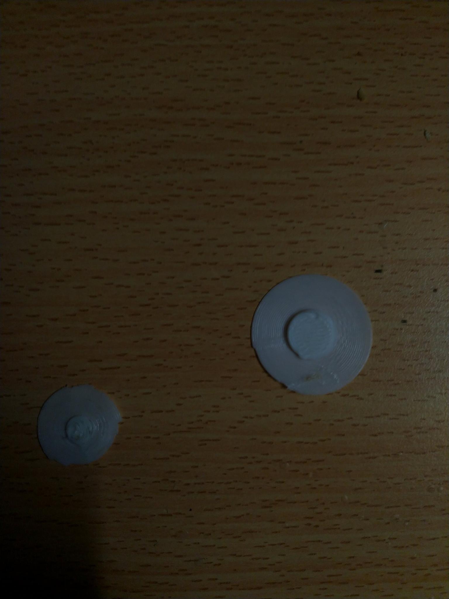

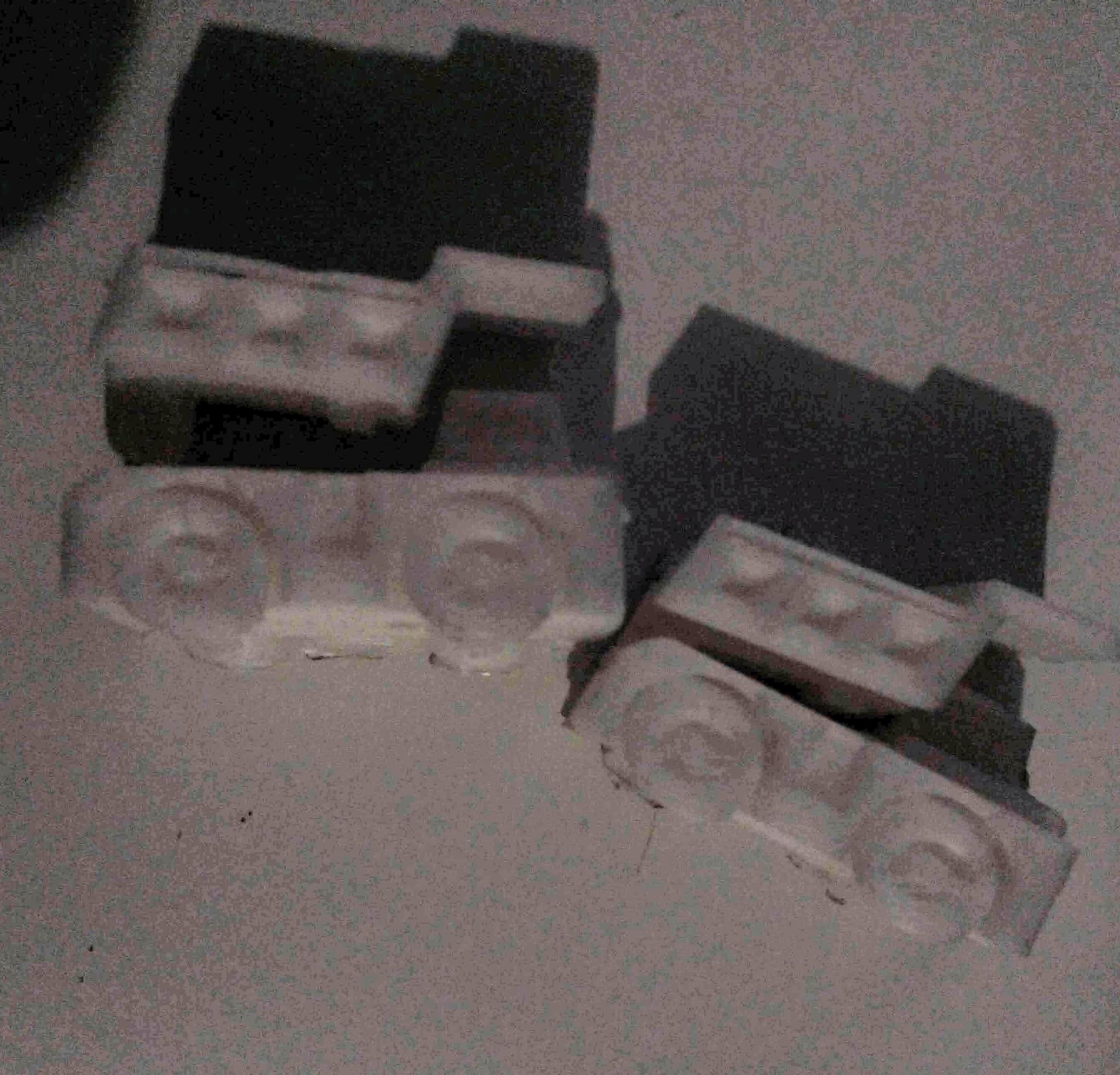

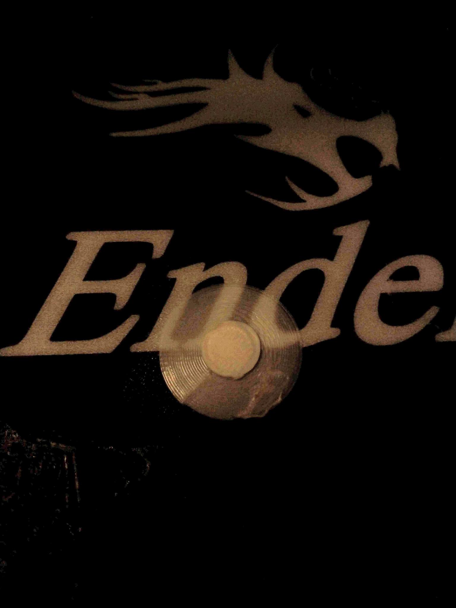

  2. Au début j'avais imprimé le petit camion (pour voir ma qualité d'impression) ensuite j'ai remarqué que les roue était pas très circulaire, [image 1] puis je me suis rendu sur ce forum, et j'ai lu le dernier commentaire puis j'ai resserrer ma courroie (en X), et j'ai imprimer un cercle de 1 mm de hauteur, 5 mm de diamètre, [image 2] puis j'étais pas vraiment convaincu, puis je l'ai agrandis (1.5 mm de Haut, et 10 mm de diamètre) [image 3], je suis convaincu mais j'ai remarqué une petite bavure mais je pense que c'est rien. En tout cas mon problème était bien la courroie qui n'était pas bien tendu. (faite attention, la bise)
