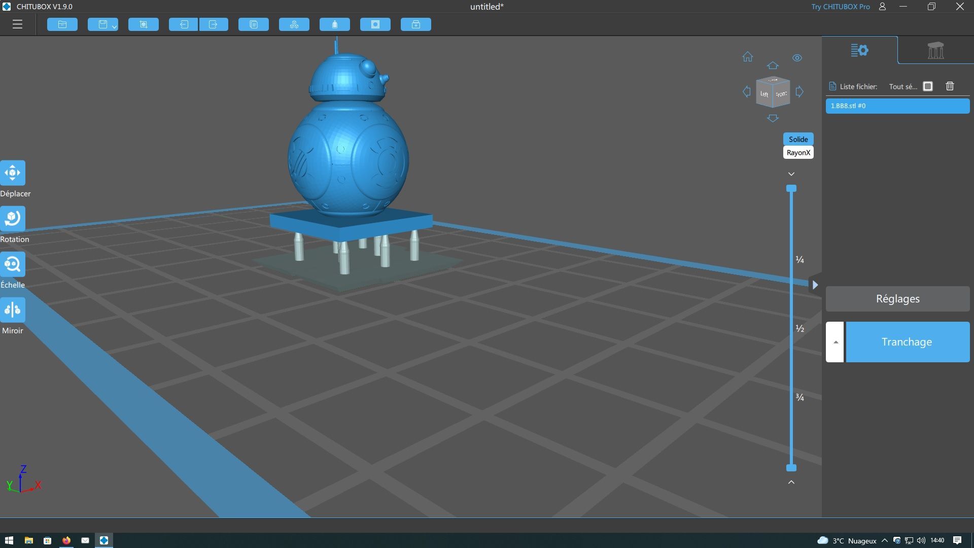

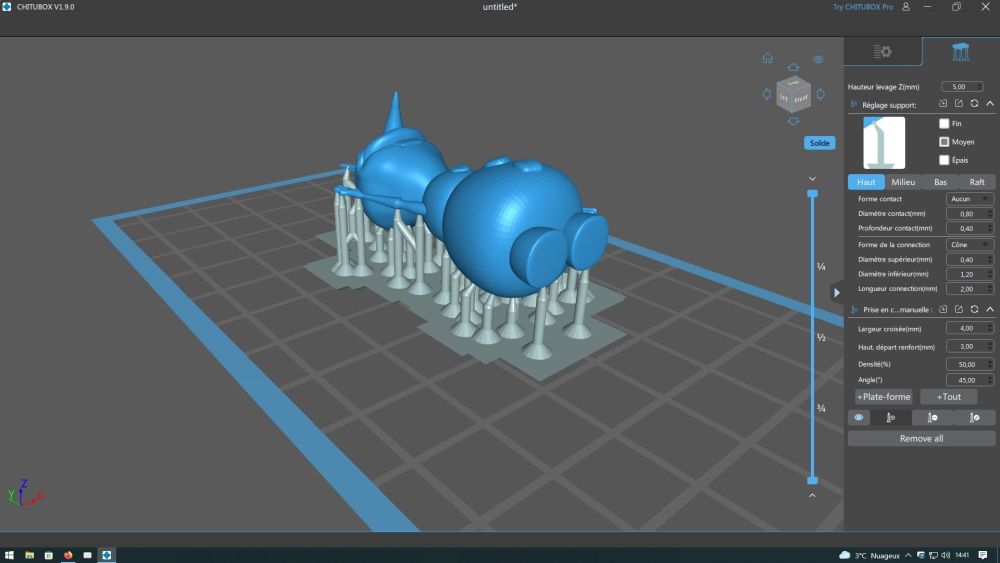

  6. Bonjour a tous, pas nouveau dans l'impression 3D, mais nouveau dans l'impression 3D avec de la résine. Je viens d’acquérir une créality LD002R + Anycubic Wash & Cure, mes 1er impression sont pas trop mal, mais j'ai un souci au niveau des supports. Je travaille avec chitubox et mes 3 impressions sont sorties propre sauf sur la partie ou sont placer les supports, cette partie est déformer a chaque fois, impossible d'avoir une partie plane. condition d'impression: -les 10er couche a 60s -les autre a 6s -résine ELEGOO standard photopolymer Resin -Mon FEP a quelque petit impact sur le centre, du a la spatule en plastique je suppose A votre avis ce défaut viens du FEP ou c'est moi qui positionne mal mes impression (voir photo de mon positionnement) Merci pour votre aide

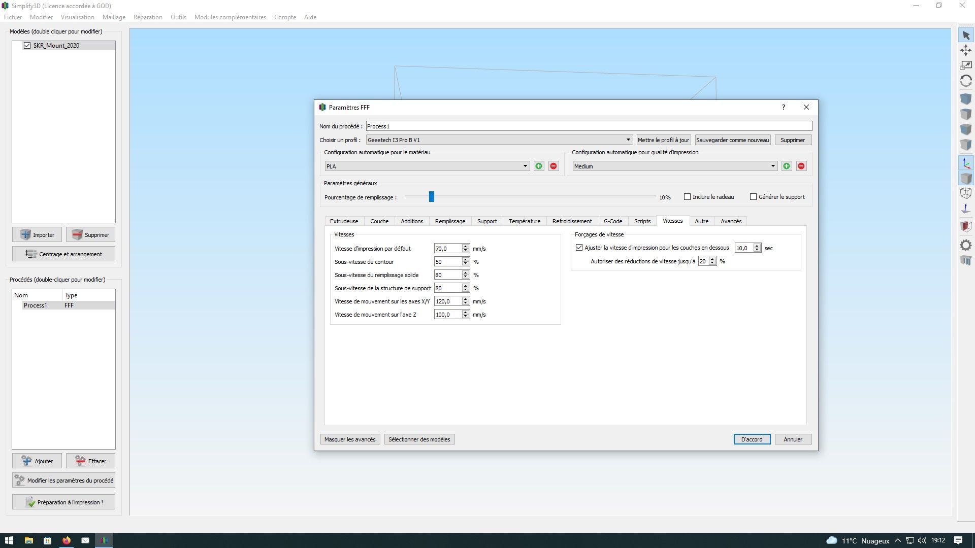

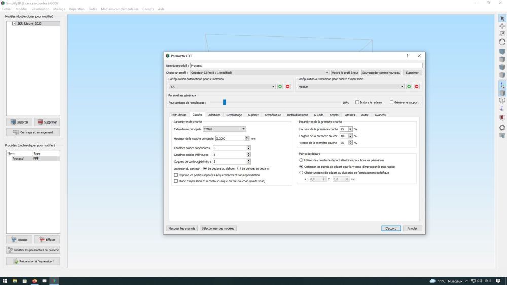

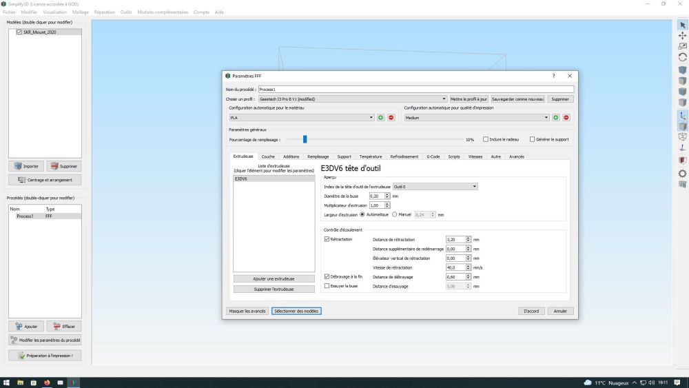

  8. voici quelque réglage de mon simplifly

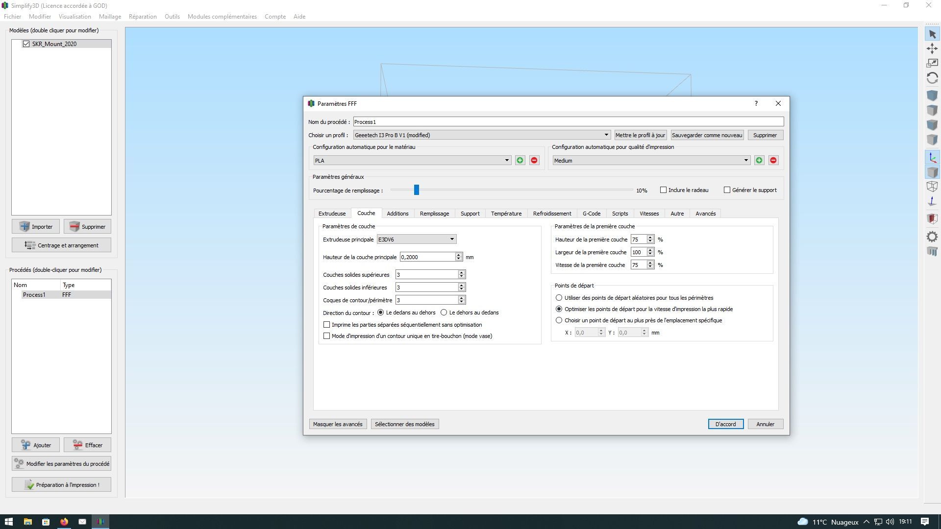

  9. je viens de tester avec une autre buse en 0.2, même problème, je passe a 210° la il me sort un cube nickel, je lance une autre impression et la échec buse boucher, extrudeur qui patine et claque..... je viens de remonter une buse en 0.4 et c'est repartie direct, je comprend pas d’où viens le problème quand je veux passer sur une buse en 0.2
  10. c'est une no name, je peut en tester une autre si tu veut. je vais tester avec cure et une T° plus élever pour voir
  11. oui j'ai modifier la valeur et j'ai redémarrai le slicer, je me demander si en augmentant la T° ça ne réglerai pas le problème?

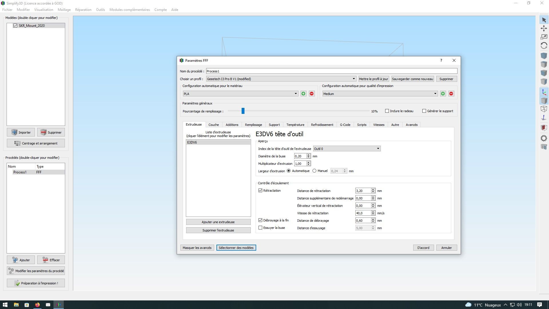

  12. Bonjour a tous, meilleur vœux a tout le monde j'ai voulut changer de buse pour passer d'une 0.4 a une 0.2, mais impossible a imprimer, depuis 24h je galère mon extrudeur claque et le filament ne sort pas tout le temps, y a t'il des réglages a toucher sur simplifly 3d j'ai juste modifier les valeurs de la buse dans les réglage. ( j'ai réussi a imprimer un cube 3d, puis plus rien, parfois ça imprime 2 ou 3 couche puis ça bouche) je viens de tester en changer juste la buse en 0.4 et le réglage simplifly et tout remarche comme avant en matériel j'ai AM8 avec une MKS SBase sous marlin 2.0.5.3 qui fonctionne depuis 1ans avec la buse 0.4 Extrudeur BMG en bodwen Tête E3DV6 clone avec heat break full metal pla 1.75 de chez grossiste 3d chauffer a 200°C
