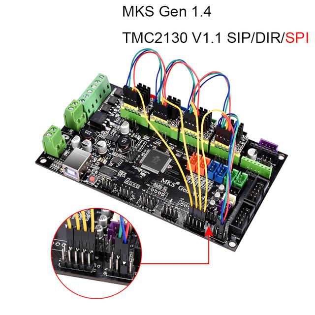

  8. Après quelques recherches sur les tmc2130 je me rend compte que je n'ai pas pris la bonne version... tmc2130 v1.0 au lieu de v1.1. bref j'ai trouvé comment faire l'upgrade mais j'ai une petite question pour vous quand même ^^ comment je peux les brancher en mode SPI (comme sur cette photo qui montre ce mode mais sur une gen 1.4) Des idées?

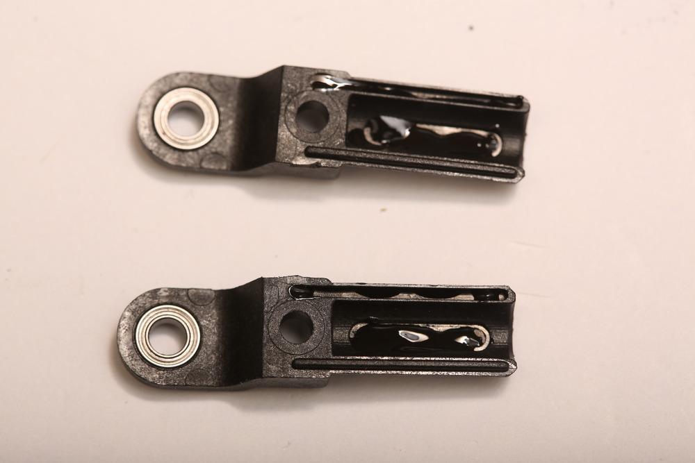

  16. Merci pour ta réponse mais je pense qu'on ne parle pas de la même chose... tu parles de ça? Moi je veux parler de ça

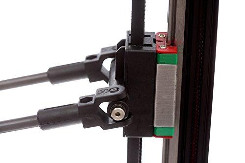

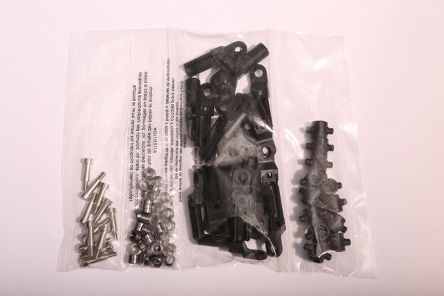

  17. Bonjour à tous! Est-ce que quelqu'un sait ou je peux me procurer ces rotules? je les trouvent en tapant openbeam kossel pro mais impossible de trouver un revendeur... Actuellement je suis avec des billes/aimants mais j'en ai marre des têtes qui décorchent en pleine impression des qu'on accelère un peu et ma delta ne demande que ça d'accelerer Celle la on vraiment l'air top! Merci par avance les gars

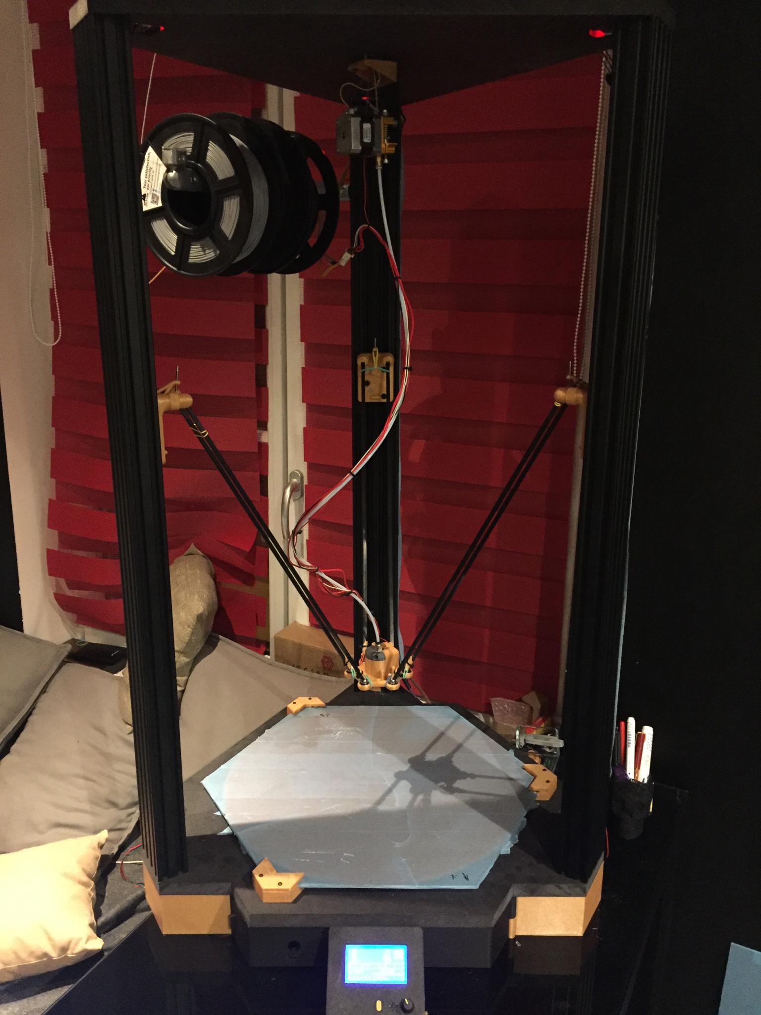

  22. Bonjour, petite presentation rapide, Julien du Havre je viens de finir la fabrication d’une delta en m’inspirant de la little monster. Je viens ici pour trouver quelques infos et partager ma petite expérience au besoin! Au plaisir de vous lire julien
