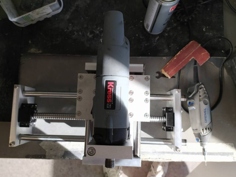

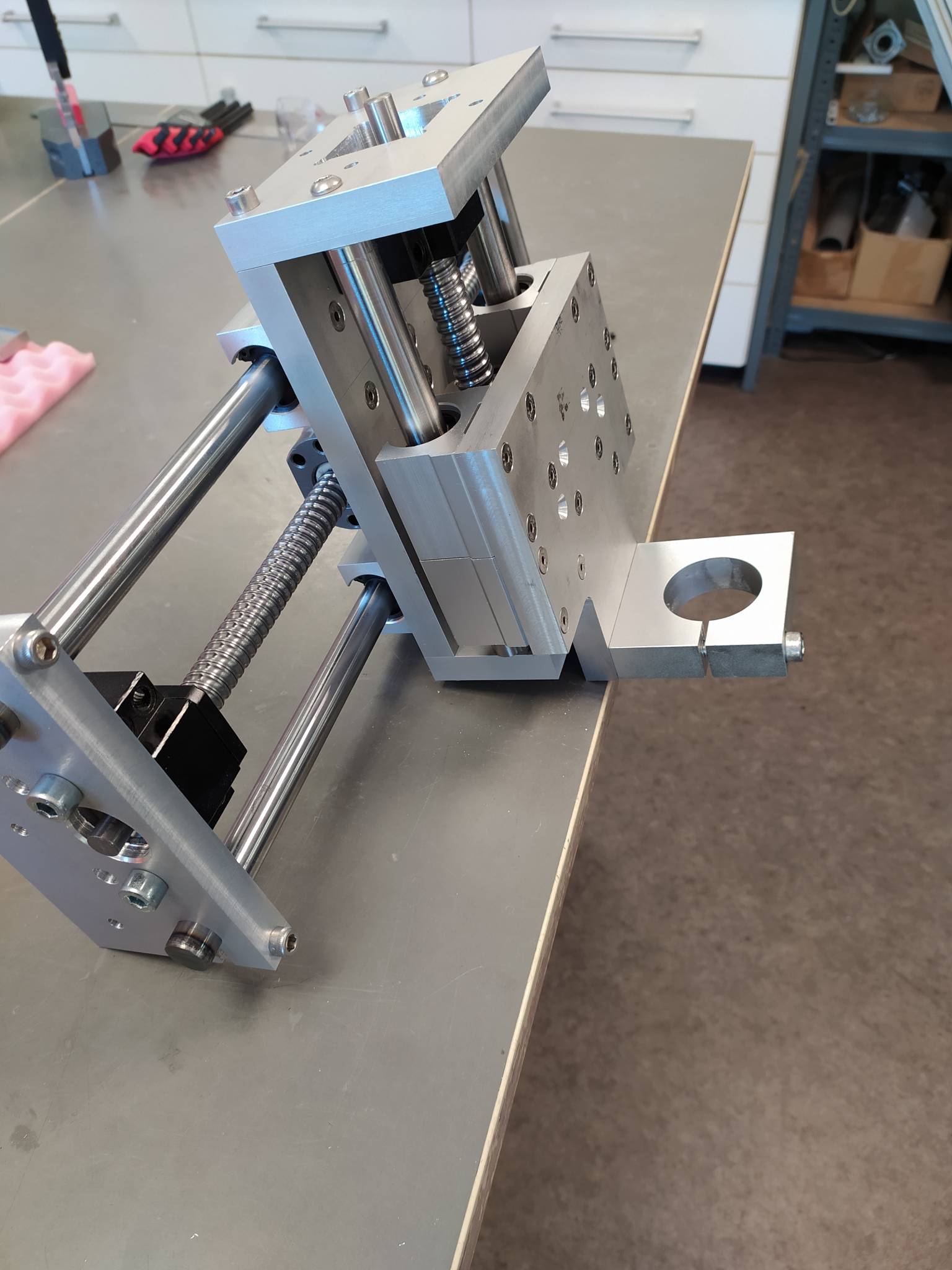

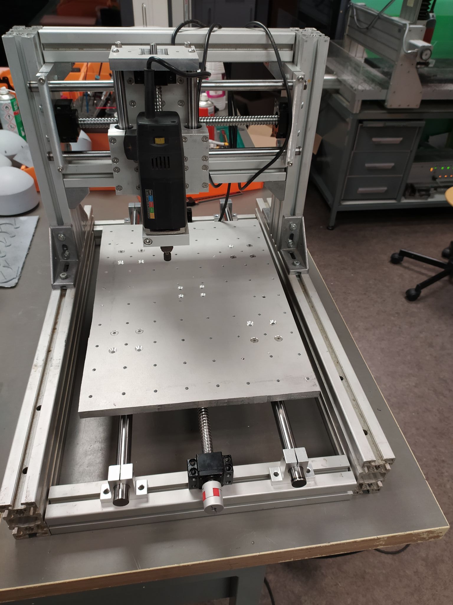

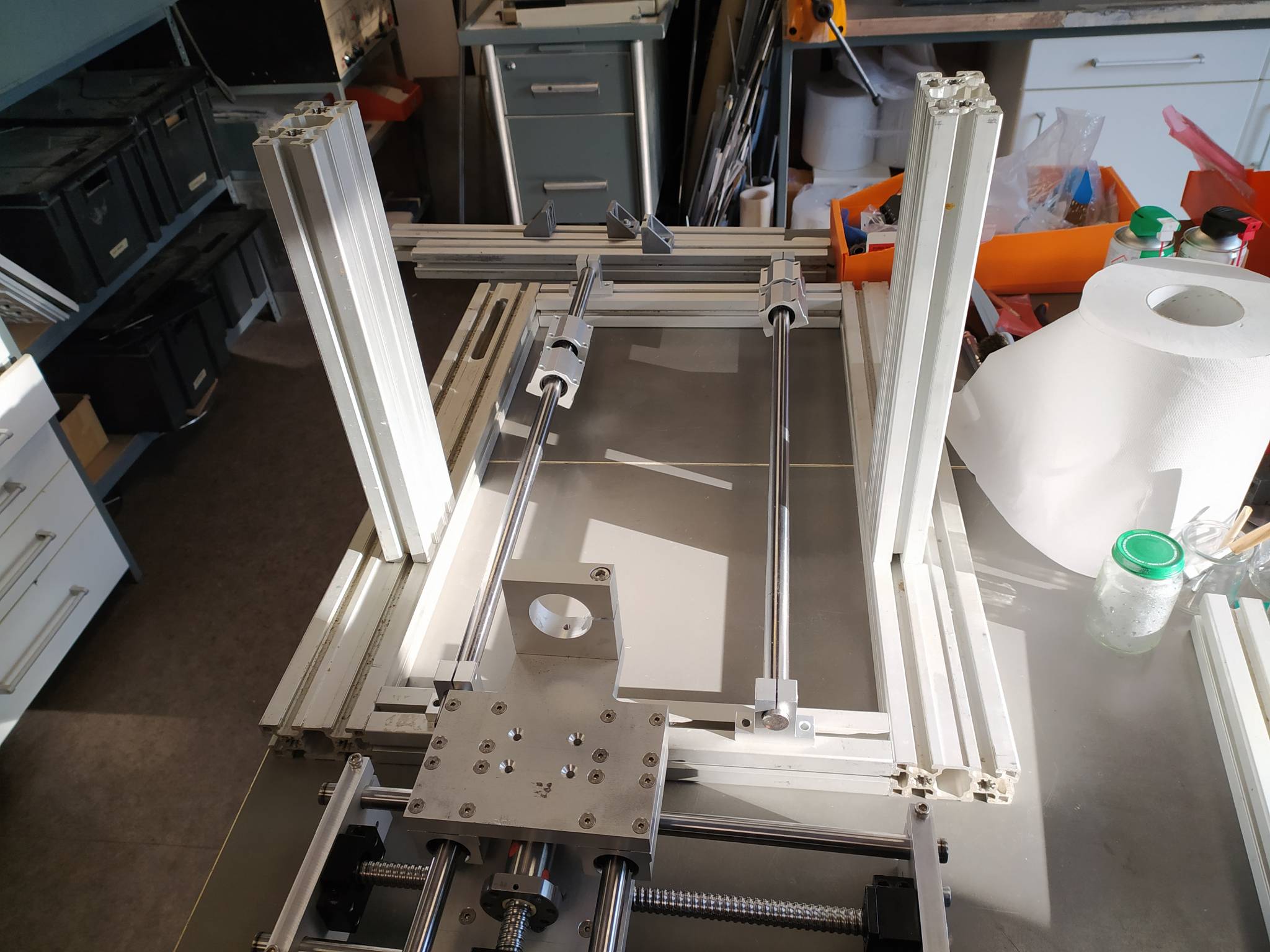

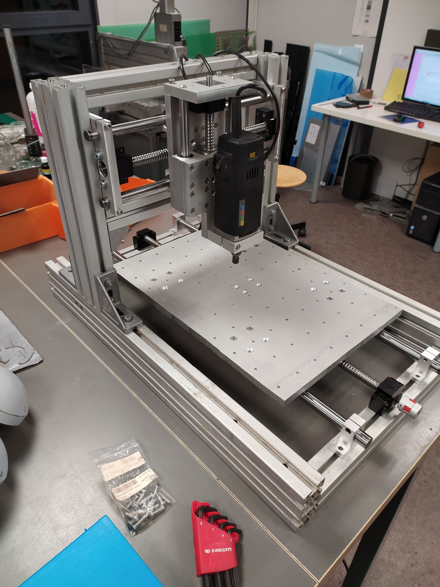

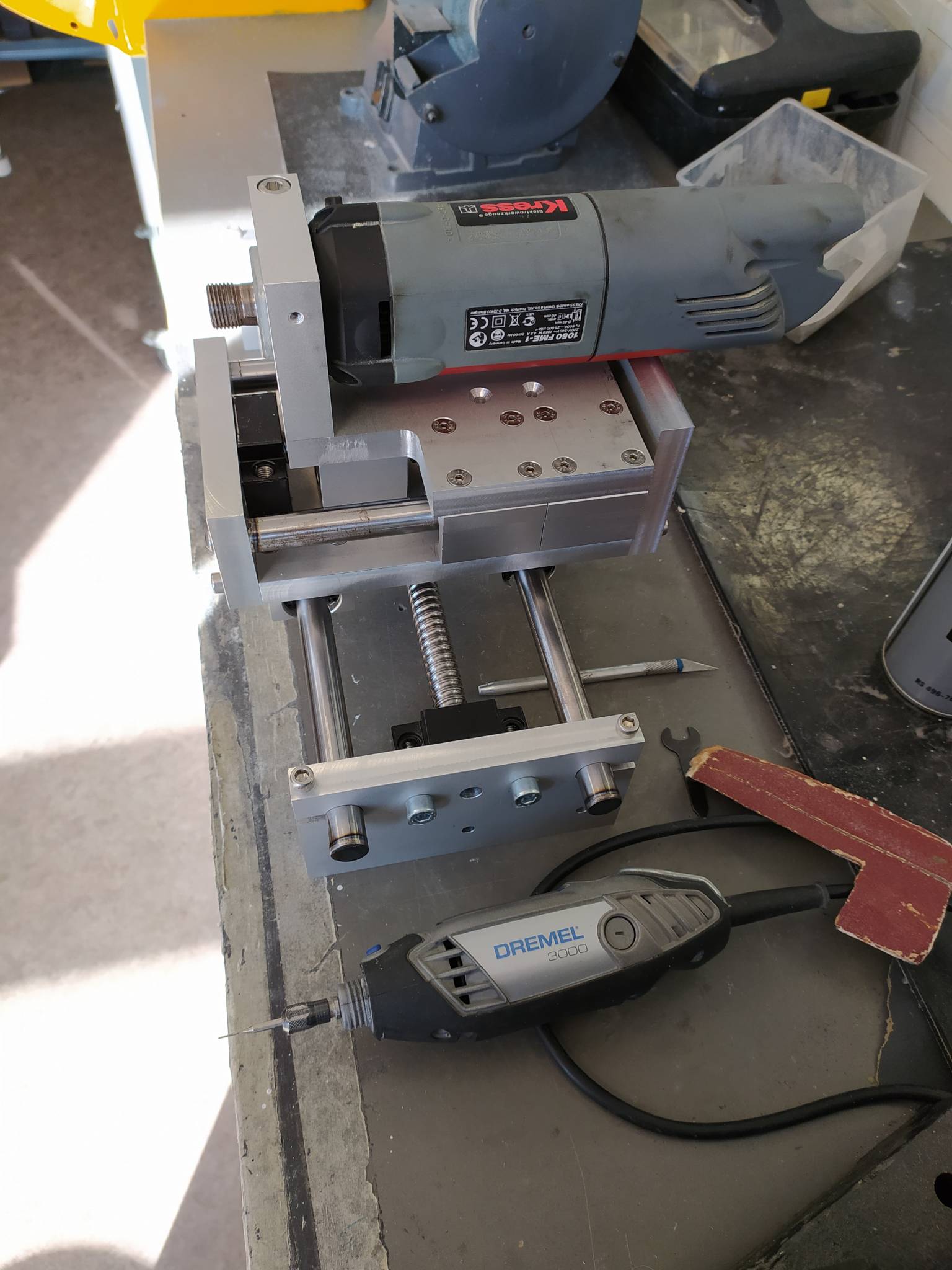

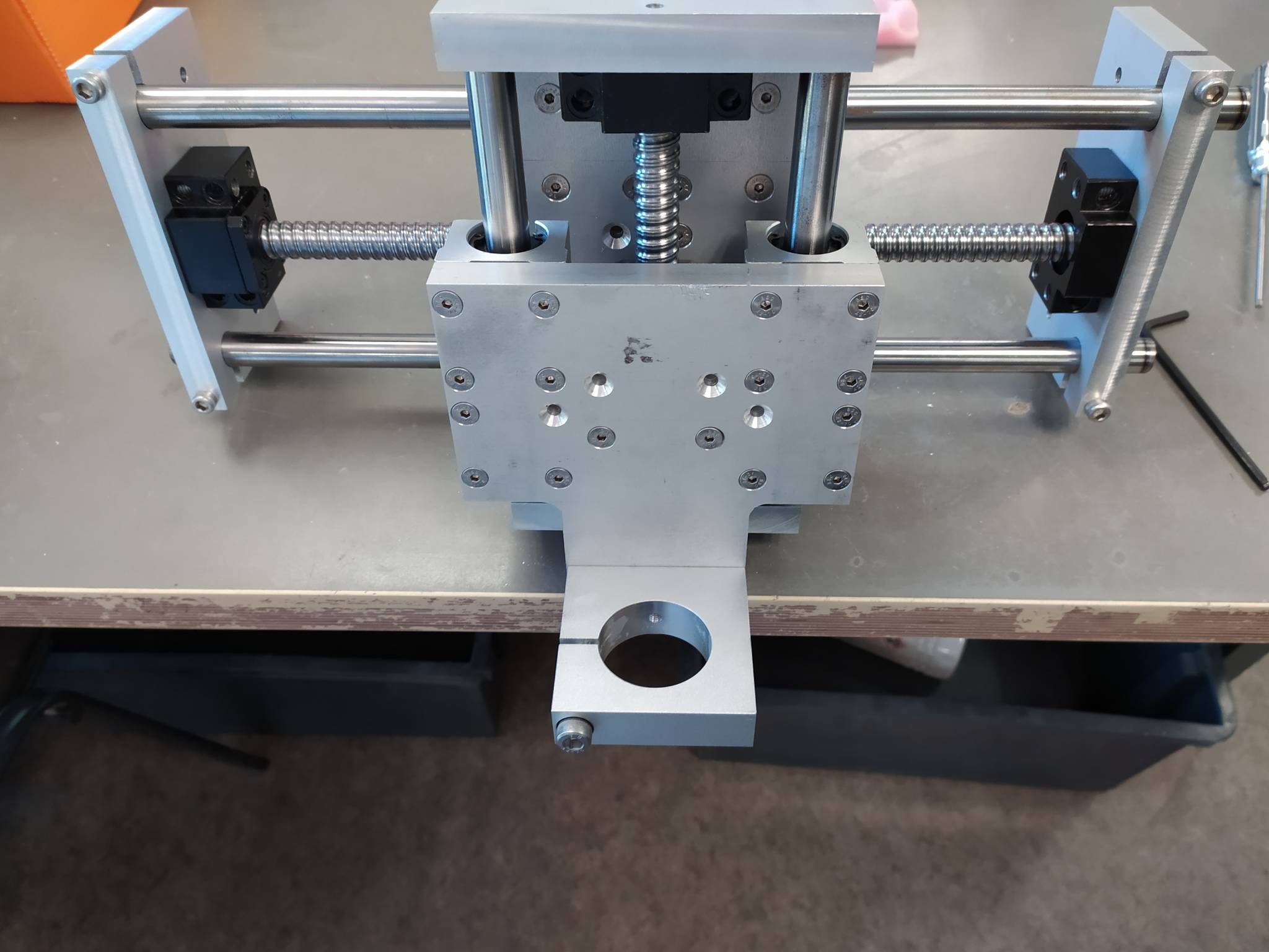

Bonjour à tous, voici l'avancement du projet. Ça commence à vraiment prendre forme, il me reste à dresser les faces latérales du plateau et finaliser le montage mécanique. Après ce sera mission électronique -

c'est sùr qu'il vaut mieux que ce soit trop rigide que pas assez, mais là c'est plus l'encombrement qui est important et surtout le poids, au feeling, elle vas faire dans les 60kg, pour un encombrement de 800x600x500 environ. c'est les voisins qui vont être content avec le bruit que ça va faire lol . ( je vais la carteriser pour la sécurité et le bruit) Apres la majorité des éléments c'est de la récup, donc j'ai fais en fonction de ça. si j'avais eux à payer la plaque d'alu de 15mm et à faire usiner les pieces, j'en aurais eux pour un bon billet -
