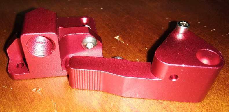

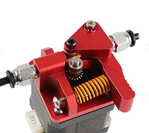

  5. Bonsoir tlm J'ai reçu mon extrudeur sauf que ... ce n'est pas le "bon" modèle. Il est similaire sans être identique au modèle que je voulais au départ et c'est là que ce trouve le problème Je voulais le modèle avec connecteur pouvant se fixer sur le levier comme sur l'image ci-dessous 2 choix. Soit en acheter un autre, soit percer et tarauder le levier Troisième solution possible, l'installer tel quel et faire la modif du détecteur de fin de filament
  6. Merci Je pense plutôt prendre ce modèle Les caractéristiques semblent êtres identiques au modèle d'origine hormis les 2 roues entrainement qui sont dentées. Cela devrait permettre d'éviter de faire d'autres modifications sur l'extrudeur.

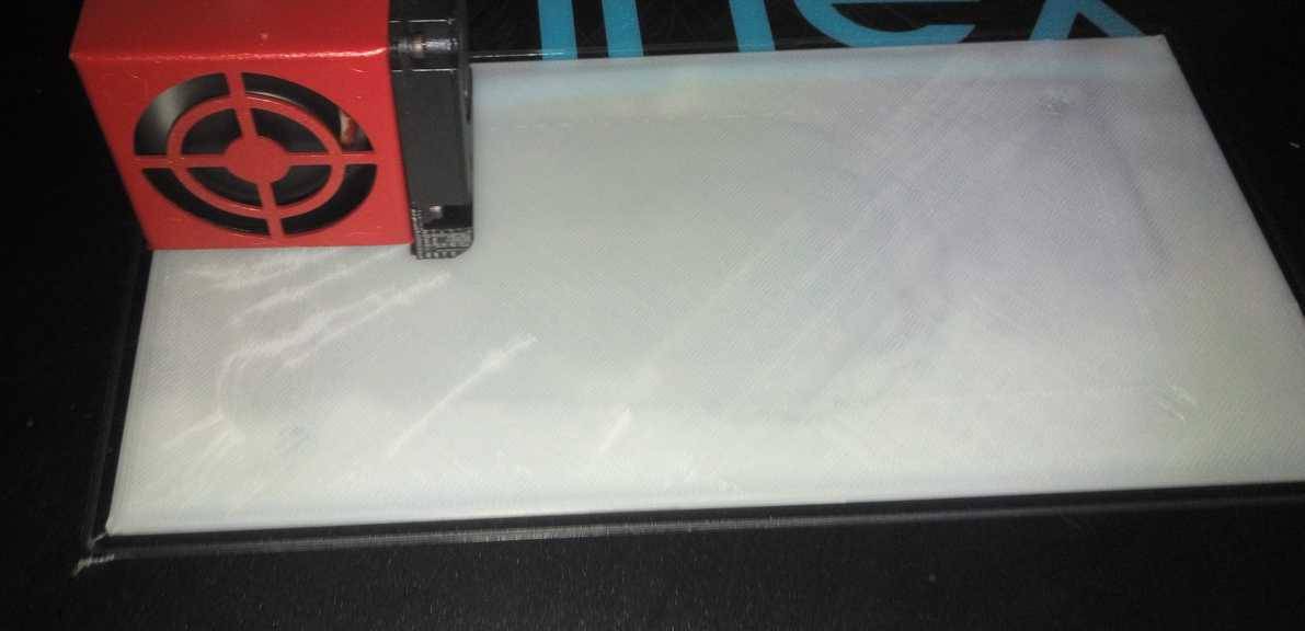

  8. Bonjour, Comme on peut le voir sur la photo j'ai un "souci" d'impression. Je parle des trainées plus "blanches". Je ne comprends pas à quoi c'est dû. Je n'ai changé aucun paramètre. Si je devais avancer une explication, je dirais qu'il y a une accumulation de PLA dans la buse puis que ça purge d'un coup... Quelqu'un a-t-il une explication. Merci de votre aide and Kind remenber

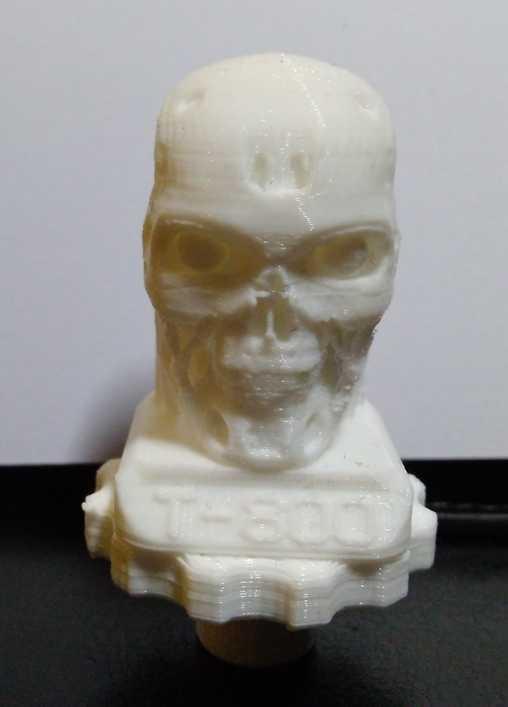

  11. Désolé pas d'idée Je commence à maitriser cette U20 One, j'ai créé et imprimé ce petit produit dérivé
