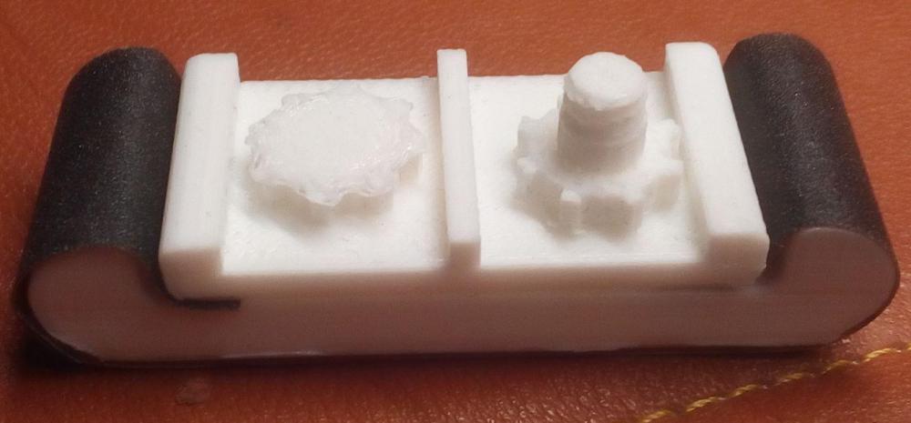

De retour avec ce petit support à papier ponçage (60mm x20mm x12mm) récupéré sur Thingiverse L(impression des "grosses" pièces s'est bien passée. Les vis elles sont moins précises. Je vais tenter de les refaire à une vitesse plus lente et une température plus élevée.

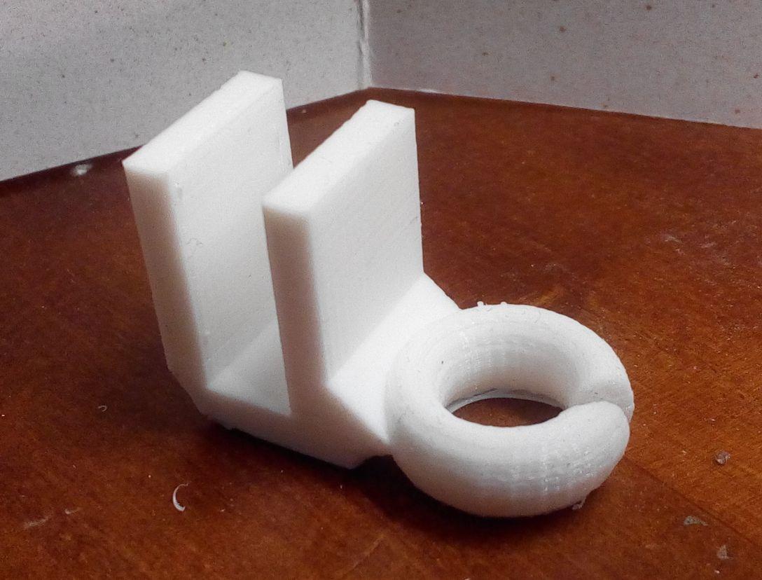

Voila un guide fil un peu plus satisfaisant imprimé avec les derniers paramètres J'ai l'impression de me parler à moi même

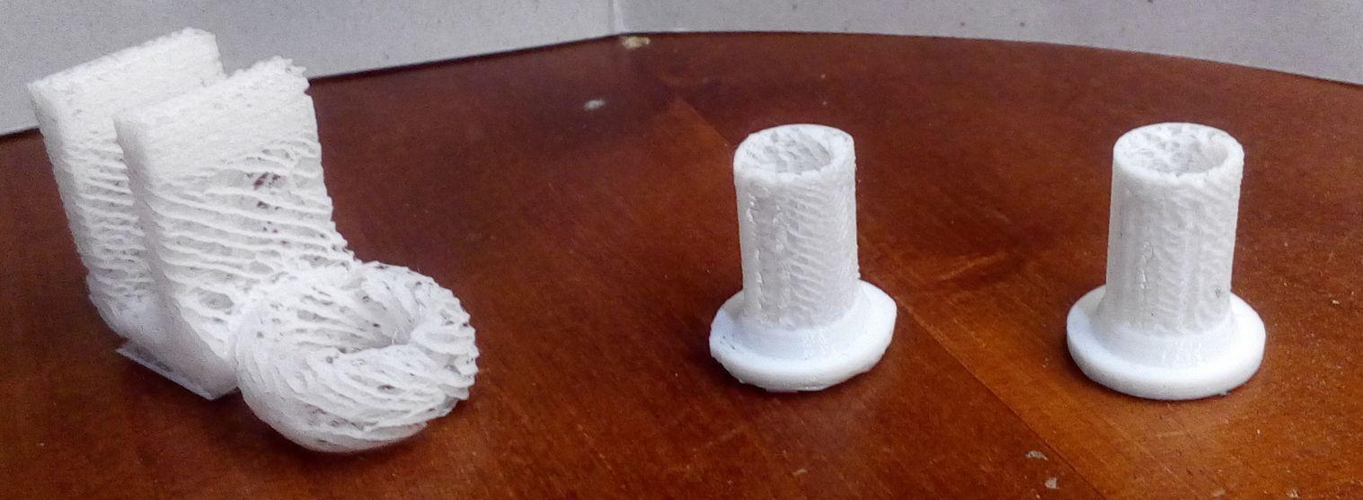

Bonjour, J'ai un souci d'impression Je voudrais savoir s'il est possible de récupérer les profils sur les fichiers GCode qui sont fourni avec l'Anet A8. Voila ce que j'obtiens lorsque j'imprime Fichier exemple "Chess" fourni avec l'A8 Ce n'est pas d'une grande qualité mais ça reste acceptable Voila ce que j'obtiens avec un profil et des fichiers récupérés sur Thingiverse Les 2 dernières pièces proviennent du même STL. La seule différence par rapport à la pièce N°1 vient de ce que j'ai mis la température de la buse à 210° et le lit à 50° (seules valeurs que j'ai pu trouver dans le GCODE fourni en exemple) et que je suis passé sur un support verre + laque pour la pièce N°3 Entre la pièce 2 et 3 je me suis aperçu que la courroie du plateau était freinée au niveau des roulements a billes avant. J'ai simplement desserré l'écrou et depuis le plateau circule mieux mais le remplissage reste spongieux même si moins prononcé que sur la N°1 :-/
