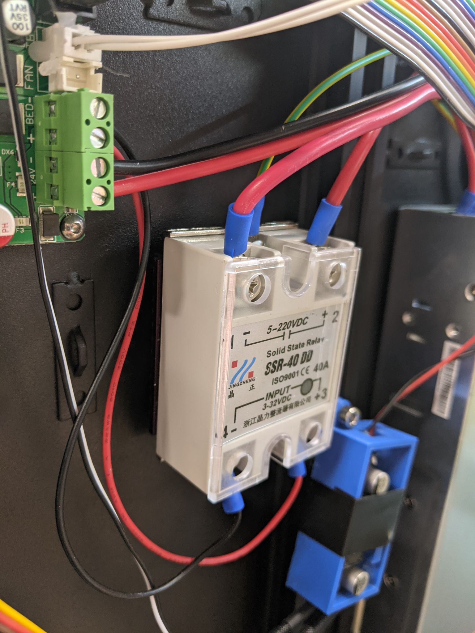

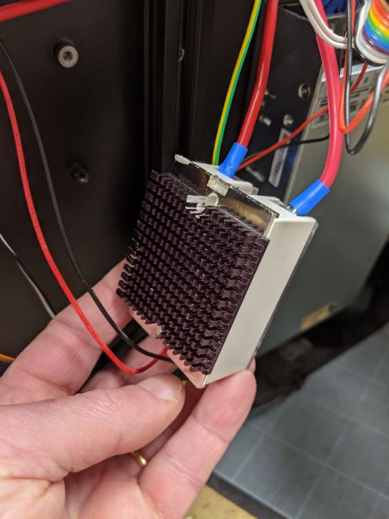

  13. Bon ben des news alors ! Forcément, avec le bon relais, ça marche mieux ! La machine est réparée. Pour ceux qui consulteraient ce post à l'avenir, il faut bien un relais SSR DC / DC. Le mien va de 3V à 32V DC en entrée, et de 5V à 220V en D en "sortie". Des tonnes de refs sur Amazon, aussi je ne mets pas de liens car souvent obsolètes en moins de temps qu'il ne faut pour le dire ! Pour ceux qui devront diagnostiquer le relais si la mésaventure leur arrive: /!\ Attention, il y a du 220V qui se balade pas loin ! /!\ - Prenez un contrôleur de tension en position DC et vérifiez qu'une tension de 24V arrive en entrée du relais lorsque le plateau chauffe, puis 0V en stoppant la chauffe. - Une fois que c'est validé, mettez le contrôleur en position Ohmmètre. Sur les bornes "de sortie" du SSR (opposées aux bornes d'entrée), la résistance doit être infinie "1" ou "-1" à l'écran (chauffe à l'arrêt !). En laissant les touches sur le contrôleur, mettez le plateau en chauffe (40 ou 50°). Vous devez alors constater une résistance. La mienne est de l'ordre de 850 Ohms. Le plateau chauffant de la CR-10S Pro est bien en 24V DC, de même que la tension d'entrée qui alimente le relais SSR. Je voulais tous vous remercier pour votre aide et vous souhaiter un bon après-midi ! D@m Et comme ces bébêtes ont l'air de chauffer un peu, j'en profite pour coller un petit radiateur de CPU de PC. En effet, seules 2 vis dans 2 pions assurent le lien de refroidissement avec la carcasse de l'imprimante. Je pense que ça ne fera pas de mal ... A+ D@m

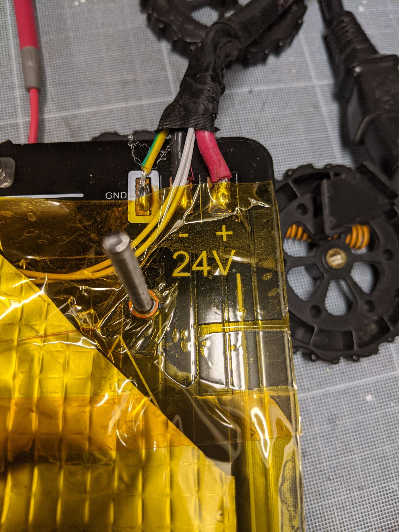

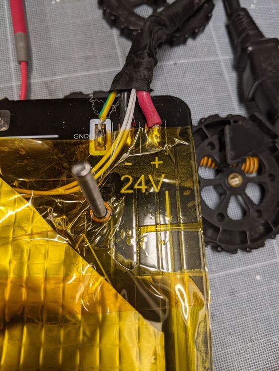

  15. Salut, Je confirme, le plateau est en 24V DC. Photo: SSR HS J'ai commandé un SSR en AC en sortie ... Quel con ! D@m

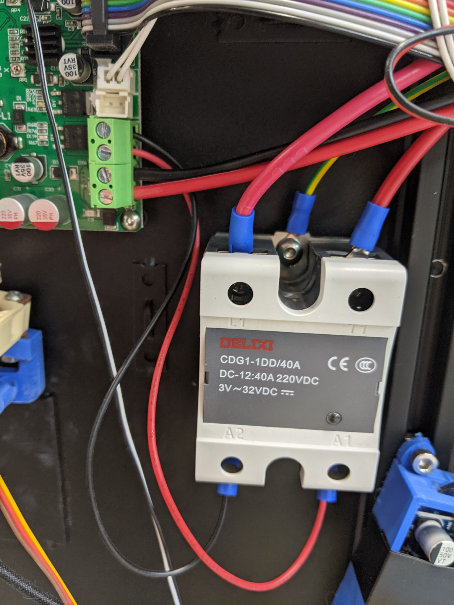

  16. Pffff ... le relais qui ne fonctionne pas ! Pour tester, j'ai remis l'ancien: la plateau se met à chauffer instantanément. Donc, le plateau n'a pas de problème. Je remets le nouveau: à l'ordre de chauffe envoyé par la machine, j'ai bien du 24V qui arrive en entrée. Je n'ai pas de commutation en sortie et le plateau ne chauffe pas bien sur. Bref, je retourne le relais. En avez vous un à me conseiller à tout hasard ? Merci. D@m

  20. Dernier constat: machine arrêt (hors alimentation secteur), j'ai un shunt sur les bornes L1 et T1 du SSR. Normal ? A mon avis non si toutefois c'est lui qui commande la chauffe du plateau ... Merci pour votre avis. D@m
