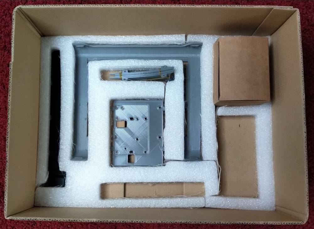

Salut à tous, Je dois me séparer de mon imprimante Chiron, qui prendra trop de place à l'avenir. Elle a pas mal tourné mais fonctionne encore très bien. Seul le détecteur de fin de filament ne fonctionne plus, il est débranché. Le plateau est équipé d'un revêtement BuildTak, collé (sans bulles) sur l'Ultrabase qui était vraiment usé. Quelques modifications: Drivers TMC2208 en X et Y, E0 Ressort sur alimentation Bed pour éviter l'arrachement Régulateur de ventilation, avec sonde de température sur le radiateur driver Y Livrée avec deux bobines 1kg PLA Sakata 3D850 (noir et blanc) accessoires et notice source du firmware (modifié) disponible Je vends le tout 230€ VENDU Edit: Envoi possible via relais, prévoir 30€ Je dois encore la nettoyer, j'enverrais des photos. En attendant, voici une vidéo du palpage + débit filament + début d'une impression. Vidéo de l'imprimante Anycubic Chiron à vendre Voici les photos :

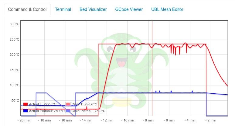

Merci pour vos suggestions. Je vais re-vérifier la continuité alors. Mais j'avais de mémoire remplacé tout le câble quand j'ai changé la cartouche/sonde. Et si à vide je chauffe et que je bouge la tête à la main, la température reste stable. Enfin je vais réessayer, ça fait au moins un an que ça tourne comme ça. Pour les chaussettes silicone, je n'en mets pas. Elles finissent toujours en miette au bout d'un moment, car j'imprime en série. Et sur les Anycubic Chiron (j'en ai 3), pas de chaussettes non plus, alors que la courbe est nickel.

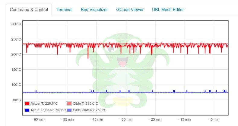

Autre test ce matin: la tension à la sortie de l'alim. À vide: 24.44V En charge: 24.33V mini J'ai essayé d'augmenter un peu (0.5V) sans amélioration. Donc retour à 24.45V à vide. Je testerais la tension aux bornes de la cartouche chauffante. Sinon, il y a un relais monophasé dans le boitier (réf MGR-1 D4840). À remplacer aussi ?
La mesure de conso au niveau de l'alim 24V donne 2.6A maxi, lors d'un début d'impression. L'alim de 8.5A est large. Voici le graphe de cet essai : Edit: l'artefact à 14min correspond au débranchement/rebranchement des cosses sur le multimètre, normalement il n'y a rien ici
Oui, c'est vrai que chaque pic de descente de t° de la buse, il y a un pic au niveau du bed. C'est ce qui m'a fait penser à un manque d'ampère. Ce qui est étonnant, quand l'imprimante n'imprime pas, la température est stable. Et je peux bouger la tête à la main, c'est toujours stable. Pareil quand elle fait les tours de la jupe, t° stable. Quand tous les moteurs tournent, c'est là que ça se met à chuter. Quand elle monte en température, c'est stable. La ligne est propre. Avec une t° fixée à 200°C, pareil elle descend à 185-190 et remonte... Je vais essayer de mesurer la conso, c'est une bonne idée.
Salut ! Au oui j'ai oublié de le notifier. Oui, j'ai fait un réglage de PID. Sans effet non plus
Salut à tous, J'ai un souci depuis un certain temps sur ma Tevo Tornado Gold: La température de la buse n'est jamais constante en impression. J'ai essayé pleins de trucs mais rien à faire, ça ne veut pas rester stable. Voici mes tests: continuité de la sonde/bloc chauffant, RAS remplacement sonde+bloc chauffant revissage des câbles dans le boitier remplacement carte mère MKS gen L remplacement de l'alim, 24V 8.5A EDIT: réglage du PID effectué Essai de différents type de sonde dans le firmware (100k) J'ai presque une seconde imprimante à force de remplacer des pièces. Je m'en sers toujours et elle imprime bien sinon. Mais ça m'énerve de ne pas trouver... Si quelqu'un a une idée Merci

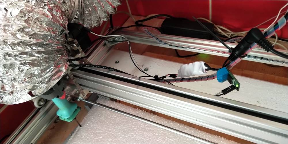

Mise à jour : L'outil a cramé avant-hier ! Il a cramé lorsque le job était terminé, en position Home. En plus, le transfo 6V 2500mA a grillé aussi... Je crois donc que le stylo chauffe de trop quand j'oublie de l'éteindre à la main (il y a un interrupteur, pas super pratique dans ce cas là). Après remplacement des câbles cramés dans le stylo, j'ai pensé à utiliser la sortie PWM de la machine pour pouvoir allumer/éteindre l'outil avec le gcode (M3 S255/M3 S0). Matériel, que j'avais déjà en stock: MOSFET Pololu Step down 12V vers 5.6V 4A (avec un transfo externe, je ne voudrais pas cramer le 12V de la machine) 2 câbles Dupont Et le code, tout simple (j'ai essayé la pause M0 mais il faut recliquer pour continuer): G90 M5 M3 S255 (#allumer le stylo) G1X10Y0F1000 X0 (#déplacements en aller retour) X10 X0 X10 (#pour que le stylo arrive à température) Y302 (#premier point de découpe) [...] M3 S0 (#éteindre le stylo) Et ça marche ! J'ai aussi recommandé 2 autres stylos, car j'ai 400 mousses à découper... -

Salut ! J'ai finalement réussi à faire ce que je voulais Le plus simple c'est d'éditer le gcode à la main, vu que j'ai que des lignes droites c'est assez simple, il faut entrer les coordonnées une par une. Voici le résultat El l'outil n'a pas encore cramé, j'ai déjà fait 50 mousses environ. -

Salut à tous, J'ai donc choisi et modifié une machine CNC laser avec un outil qui découpe la mousse. L'outil que j'ai installé est un stylo qui chauffe à 200°C et permet de découper de la mousse de calage. Et voici un exemple de découpe que je dois réaliser : Je suis donc confronté à un problème, car la machine n'ayant pas d'axe Z il faudra étudier les déplacements sans trop d'obliques et de découpes involontaires... Je ne maitrise pas bien le logiciel LaserGRBL, et s'il est prévu pour ce genre de travaux. Par exemple, le gcode généré démarre à des coordonnées aléatoires, alors que j'aimerais qu'il démarre en bas à gauche, près du home. Du coup, je ne sais pas obtenir un gcode avec le moins de déplacement possible, du moins maitrisés. Comment s'y prendre, à part les tracer, mais il faudrait aussi forcer le gcode à suivre un tracé défini à l'avance ? J'utilise Illustrator ou Inkscape. Si quelqu'un a une idée, une piste pour m'aider à avancer... Merci !!

Tous les cartons sont gravés ! Maintenant, la suite avec les mousses... À la main, le stylo n'est pas très rapide mais je pense que c'est jouable à la machine... L'outil de découpe est monté, avec une pièce de serrage que j'ai dessiné et imprimé : Il reste maintenant à maitriser LaserGRBL et en particulier les déplacements, pour faire les découpes. J'ouvre un nouveau thread car j'ai une question précise à ce sujet. En espérant que quelqu'un pourra me répondre. -
