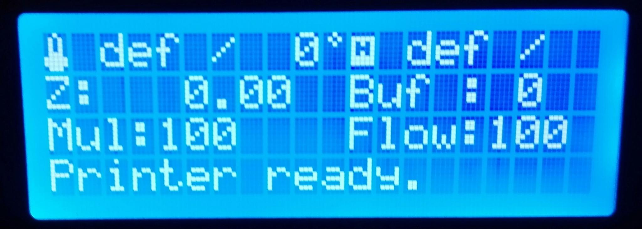

Bin "même chose", ça dit bien ce que ça veux dire non ? Oui ça affiche def. S'il y avait un court circuit aux thermistances, ça ne devrait pas afficher "def" quelque soit le branchement ?
Oui et je viens d'essayer le brancher la sonde du lit sur la prise de l'extrudeur : même résultat à l'écran. J'ai même essayé de brancher la sonde de l'extrudeur sur la prise du lit : même chose à l'écran également.
Avec le plateau branché ou débranché ?
Exactement la même : 114 kΩ
Tout à fait. Cela confirme donc bien qu'il n'y a pas de problème de ce côté là. Au fait "CM" c'est pour ?
En effet, j'étais persuadé avoir vu qu'elle était à 100 Ω. En mettant le bon calibre ça va mieux Donc à 22°C, elle affiche une résistance à 114 kΩ.

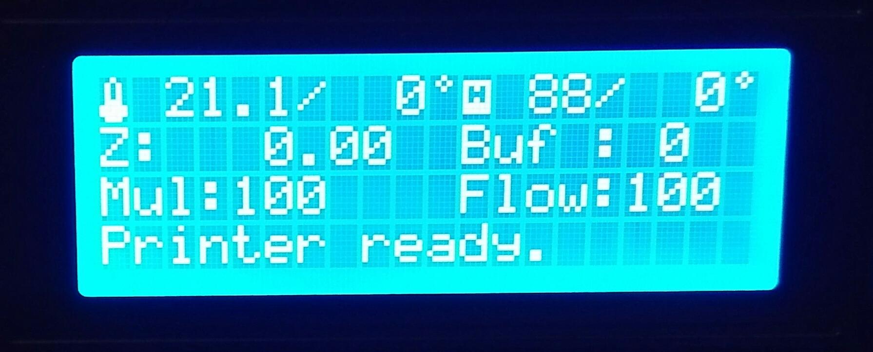

Si la thermistance est bien au centre du plateau comme sur l'image ci-dessous, j'ai donc mesuré sa valeur à température ambiante avec le plateau débranché et j'ai trouvé une valeur infinie (elle ne laisse plus le courant passer). Et parallèlement à ça, l'écran affiche toujours une température à plus de 100°C pour le plateau alors qu'il est débranché. Du coup, je me demande si je n'ai pas un double problème : la thermistance de morte et la carte mère défectueuse ? Si je dois les changer, c'est quoi la référence pour la thermistance ? et pour la carte mère ?
Elles ressemblent à quoi ces sondes de température ? Et elles sont situées où ? Je précise en plus qu'en ayant réglé une température du lit supérieur à 115°C, sa température ne monte pas plus haut que 70-80°C d'après mon thermomètre laser.
Bonjour à tous. J'ai plusieurs soucis avec mon Anet A6 et l'un d'eux est un problème avec la température de mon lit. D'un coup, l'afficheur de température de l'écran s'est mis à m'afficher une température fausse. Quand j'allume l'imprimante, alors que le lit est à température ambiante (20°C environ), l'écran m'affiche qu'il est à 115°C. Du coup, pendant une impression, il ne chauffe pas et l'impression accroche mal une fois sur deux. Par contre si je règle la température au dessus de 115°C, là ça chauffe mais trop je pense. Comment puis-je faire pour rétablir ça ?
