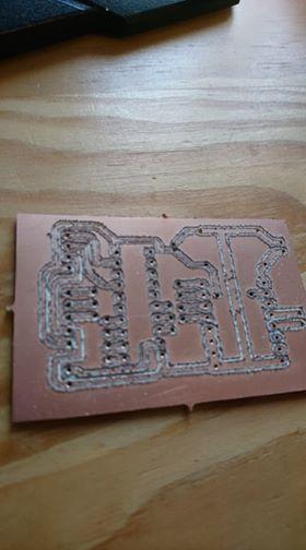

  2. bonjour a tous, voilà j'ai fabriquer une graveuse pour me lancer dans la gravure de pcb, la mecanique fonctionne bien mais j'ai un resultat assez variable... à chaque gravure, je me retrouve avec pleins de petis copeaux fixés aux bords de l'endroit ou passe l'outil quelqu'un sait-il comment obtenir une gravure nette comme ? pour information j'utilise une pointe javelot 25 ou 45° (j'ai essayé les 2) avec une vitesse de rotation entre 12000 et 20000tr/min et une avance entre 25 et 50mm/s merci d'avance

  4. Bon apparemment c’était le bloc d'alim (velleman) qui m'as lâché, j'en ai pris un autre et je filtrerai le moteur de la dremel quand je finaliserai la bête

  6. Bonjour a tous, je me suis lancé dans un projet un peu farfelu il y a quelques mois de transformer une K8200 en CNC essentiellement pour la gravure de PCB et petites plaques. j'ai utilisé la dremel "far tools 180" avec le flexible et un mandrin très précis, celui d'origine a énormément de jeu. j'ai réussi à utiliser le logiciel flatcam pour générer des fichiers convenables pour la machine, installé le dernier firmware de marlin (1.1.X et testé le 2.0.X-bugfix) le tout géré par repetier je comptais continuer sur ma lancée et créer une carte électronique de contrôle de vitesse pour activer et géré la vitesse de rotation en fonction de la vitesse du ventilateur directement depuis le code de flatcam. avant d'aller plus loin j'ai voulu faire un test réel sur un pcb pour voir si ça fonctionnais et mes dernières tentatives se sont soldés par un échec car la k8200 se bloque et reset aléatoirement durant le job mais uniqement quand la dremel tourne, je précise que je suis branché sur la même multiprise et à terme la dremel et le bloc d'alimentation de la k8200 devrons partager le même câble d'alimentation. quelqu'un aurait-il une idée d'où peut bien provenir ce problème? et comment le résoudre?
