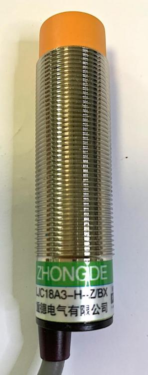

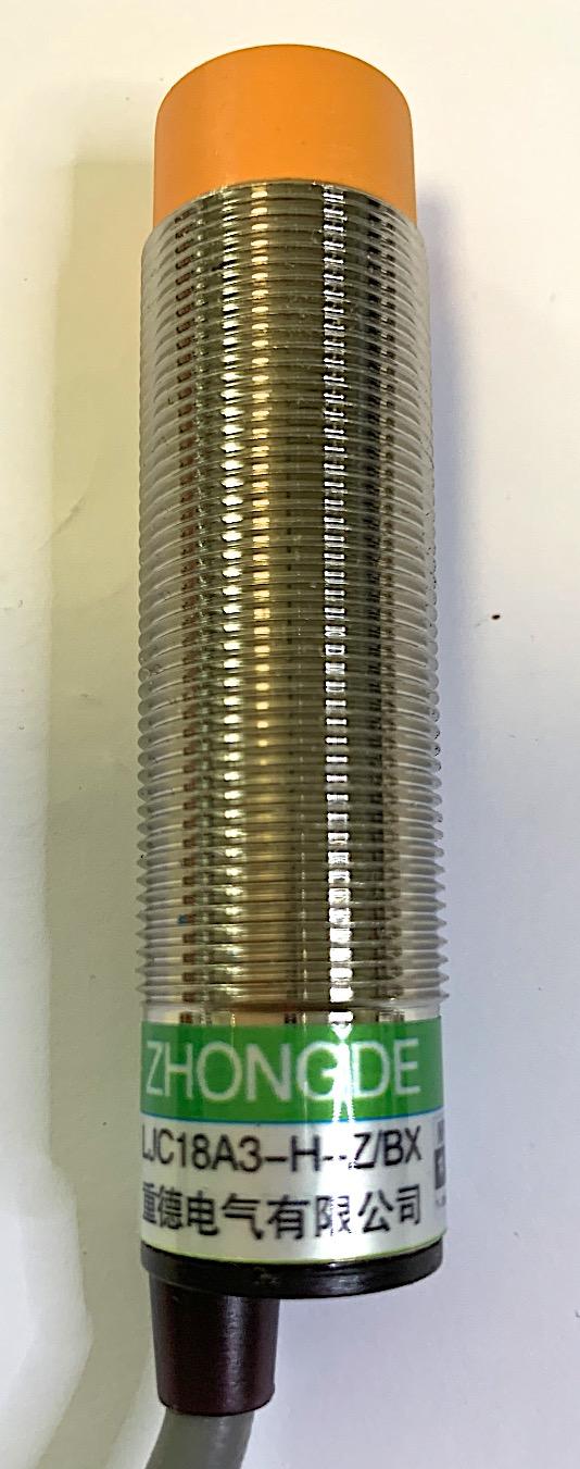

  15. @thsrp Commandé le 11 mars un détecteur LJC18A3-H-Z / BX chez amazon.fr Reçu ce jour ZHONGDE LJC18A3-H-Z/BX. Testé avec alimentation 12 V + sur marron, - sur bleu et signal de sortie en noir. Réglé avec le potentiomètre situé en haut du détecteur pour obtenir une détection du verre à environ 2 mm de distance, fonctionne bien la led s'allume en cas de détection et s’éteint quand l'objet à détecter s'éloigne. La tension de sortie du signal est de 12 V sans détection (led éteinte) et 0 V dès la détection (led allumée).

  18. A mon avis ce qui est important c'est la précision de reproduction qui permet dans le cas d'une grande précision d'effectuer des mesures cohérentes d'un jour à l'autre. Pour réaliser un détecteur avec une très grande précision de reproduction il faut utiliser des composants triés qui ne dépassent pas certaines tolérances, mais qui dit composants triés dit également conséquences sur les coûts et donc sur le prix de vente. Le détecteur qui est livré avec la CR-10S Pro ne doit pas avoir une précision de reproduction très élevée pour preuve à chaque remise en service il positionne la tête à des distances différentes. J'ai commandé le détecteur LJC18A3-H-Z / BX sur amazon.fr pour un prix de 5,19 EUR livraison comprise, je serais très étonné qu'il soit réalisé avec des composants sélectionnés … Le détecteur Télémécanique (Schneider) ou autres sont conçus pour être utilisés dans l'industrie sur des chaînes de production qui n'autorisent pas des valeurs fluctuantes, pour notre imprimante c'est de la grande cavalerie …
