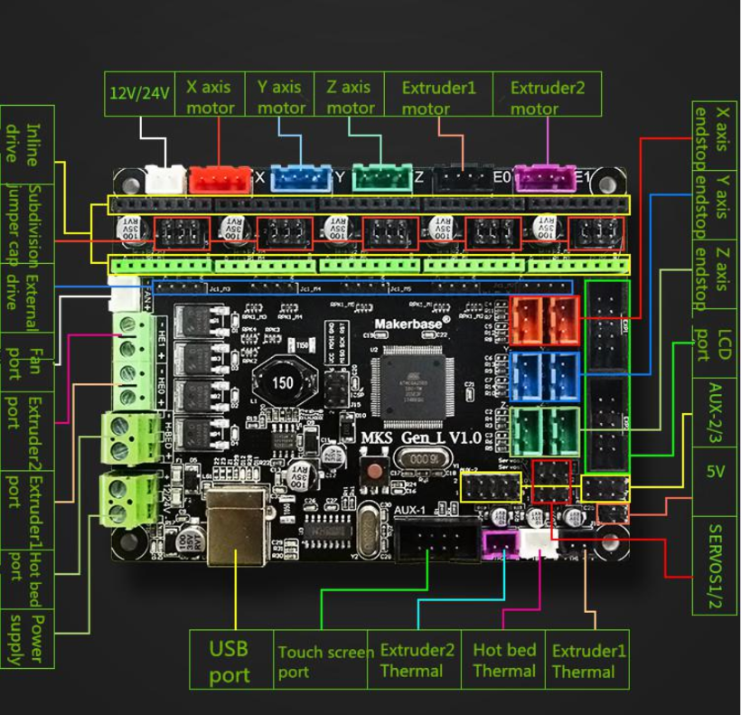

  4. Huuuum j'hésite pour les drivers moteurs... Plusieurs me paraissent intéressant : 1- TMC2100 2- TMC2208 3- LV8729 (mon préféré pour l'instant) Vous en pensez quoi?

  8. @cmatec Merci pour ces réponses. J'ai bien noté que pour l'alimentation du servo, il faut penser à une alim externe pour cette Et surtout, je prends bonne note du mauvais fonctionnement de Cura+Smoothiware en multi-extrusion --> Je vais rester sur une carte 8 bits parce que j'ai pas envie de lâcher Marlin et Cura pour l'instant (step by step comme dit mon Nema17) @Jean-Claude Garnier, @cmatec Sur les conseils (un peu plus haut) de @Guillaume3D, je suis allé fouiller un peu du côté de la MKS GEN-L... Et je dois dire que je suis agréablement surpris ! Le prix de la carte + de l'écran tactile : 47$ >>> MKS GEN-L + Ecran tactile 3.2" Ou encore La carte + l'écran + BLTouch : 64$ >>> MKS GEN-L + Ecran tactile 3.2" + BLTouch Et même La carte + l'écran + le module Wifi + la carte qui permet d'éteindre l'imprimante en fin d'impression : 68$ >>> MKS GEN-L + Ecran tactile 3.2" + Module Wifi + End Print Stopper Du coup cette carte me tente... (le package à 47$) Possibilité de brancher deux servos nativement (alimentation comprise à priori, si je dis pas de bétises). @cmatec tu penses qu'il faut quand même utiliser une alim externe avec cette carte? Et petit plus, la carte ne fait que 110x84mm ! Ça me semble être la meilleure carte en 8 bits chez MKS : 1- La MKS GEN est plus grosse pour pas grand chose de plus (4 sorties servos et des sorties 5V et 12V) 2- La MKS Base... Pas fan des contrôleurs moteurs intégrés... (le prix est vraiment bas et on trouve des kits avec des accessoires sympas) Quelqu'un qui a des choses à redire sur la MKS GEN-L? De mon côté, la seule chose que j'ai à reprocher, c'est que j'ai l'impression qu'il n'y a pas les connecteurs qui vont en face dans le kit. Des infos à ce sujet? Pour les datasheets MKS, c'est par là >>> Datasheets MKS (en anglais)

  12. @Jean-Claude Garnier Sur la GT2560, c'est la sortie "pwm" que tu utilises pour le servo? C'est la seule à avoir 3 sorties ventilos.
  13. Salut, Merci pour vos réponses. J'ai regardé un peu les différentes cartes que vous m'avez donné et j'ai l'impression qu'il n'y a qu'une sortie ventilo. Au pire, ce n'est pas très grave, la sortie devrait tenir le coup pour les 3 ventilos. Sinon effectivement, j'aimerais en profiter pour passer sur du 32 bits mais si je ne trouve mon bonheur qu'avec du 8 bits ça ne sera pas rédhibitoire. Par contre, je n'ai pas vu de sortie servo sur la MKS SGEN, je me trompe? Je vais peut être partir sur la GT2560 ne serait-ce que pour avoir ton soutient quand je la parametrerais @Jean-Claude Garnier

  15. Bonjour tous le monde ! J'ai besoin de votre aide pars que je veux me faire une imprimante avec deux extrudeurs et un système mécanique qui permettrait de switcher d'un extrudeur a l'autre a laide d'un servo. Je cherche donc une carte qui permettrait de contrôler 2 extrudeurs, 3 ventilateurs et surtout à minima un servo. Vous savez vers quoi je peux me tourner? Je sais que le SW Marlin a prévu ce cas mais je ne sais pas vers quelle carte me tourner... Merci d'avance pour votre aide !
