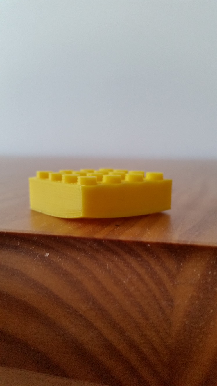

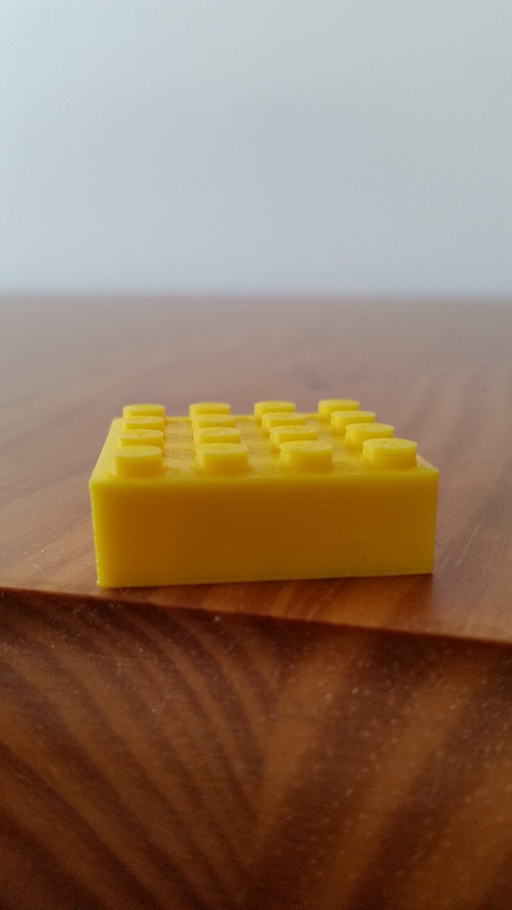

  22. Bonjour, Tout d'abord merci pour vos réponses. J'ai donc augmenté un peu la tension sur les stepstick des axes X et Y et ça fonctionne bien maintenant. Ce que je ne comprend pas c'est que ce réglage avait déjà été effectué et ça fonctionnait, je ne comprend pas comment cela a pu se dérégler. Donc j'ai effectué une nouvelle impression, tout semblait fonctionner correctement sauf la première couche qui se décollait au fur et à mesure que d'autres couches étaient imprimées. Voici les photos: Sur la première photo je vous montre la face imprimée correctement. Sur la deuxième photo la partie qui cloche. Les paramètres de l'impression sont les suivants: -pour la première couche: Épaisseur couche 0.4 Température du plateau 115° Température de l'extrudeur 230° -pour les autres couches: Épaisseur couches 0.3 Température du plateau 110° Température de l'extrudeur 225° Pouvez-vous me conseiller? Merci d'avance. Freddrob
