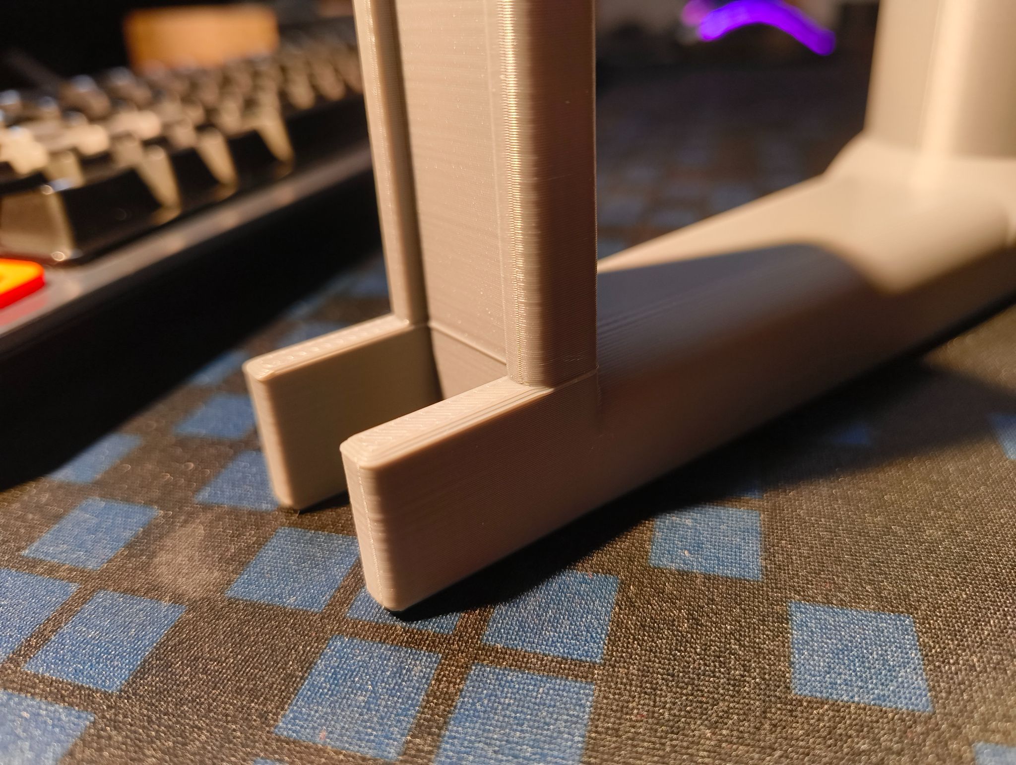

J'ai donc testé avec un support de bobine latéral pour le TPU réalisé en PETG-HF, accroche sans défaut au plateau, le tout s'est imprimé les doigts dans le nez. Seul un petit défaut apparaît sur une couche en particulier, le reste de l'impression est magnifique. Pas de marque similaire sur le reste de la pièce sur ce niveau donc j'exclu un point dur sur le Z (que j'ai graissé cette semaine), pas compris pourquoi ce petit bourrelet...

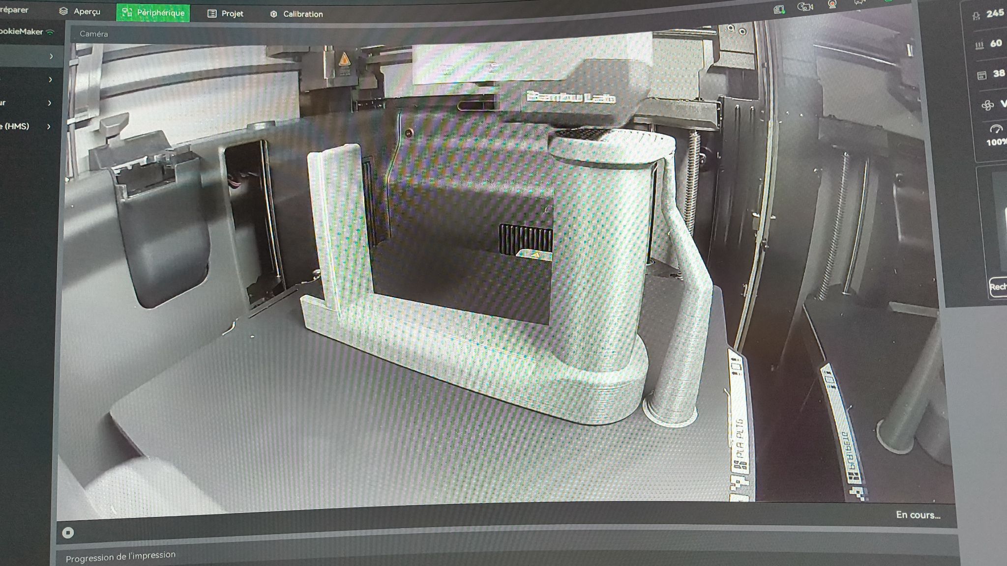

Petit exemple de pièce d'une taille respectable imprimée en PLA. Ça fait 2mm d'épaisseur, ça à parfaitement tenu sur le plateau, aucun soucis ni warping. Demain je fais un porte bobine en PETG HF trouvé sur MakerWorld, on va voir comment ça accroche
