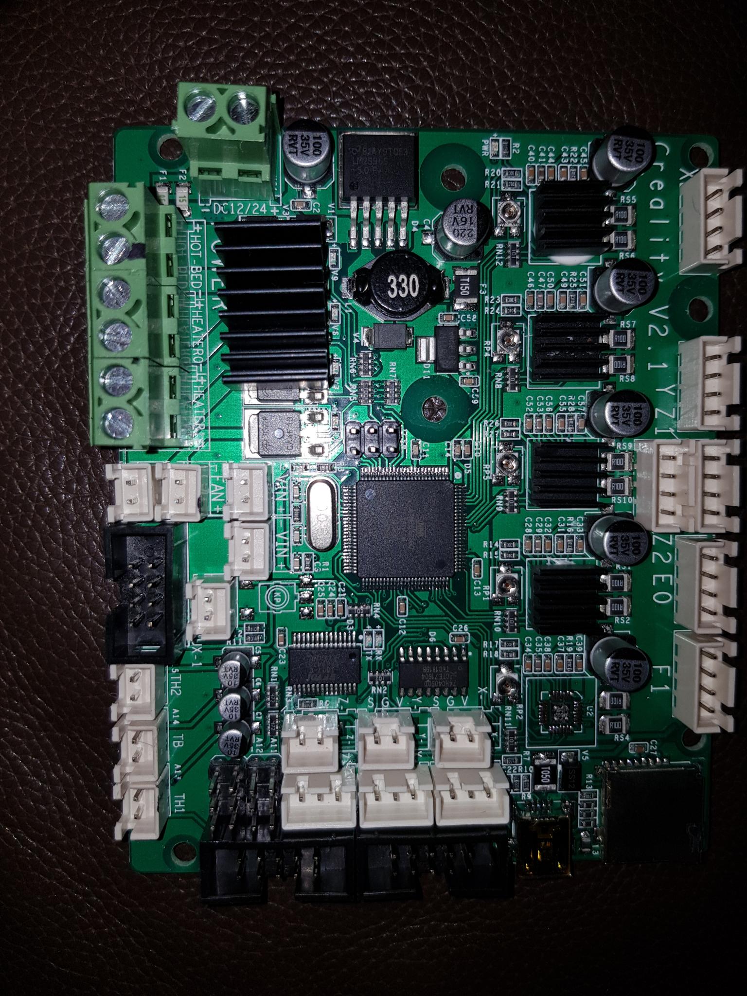

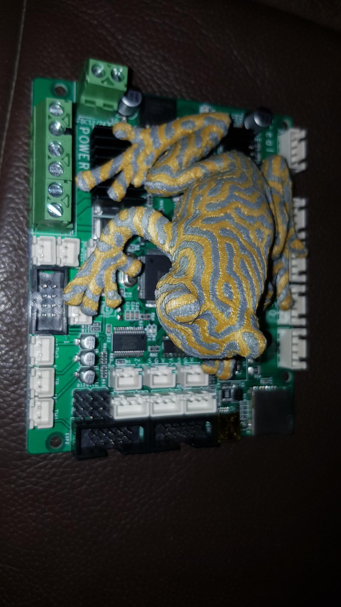

  6. Bon, je pensais pouvoir éditer mon message au fur et à mesure, mais je ne trouve pas l'option., donc on va continuer comme ça. J’espère qu'un gentil modérateur saura pardonner mon manque d’expérience des forums, et éventuellement réorganisera tout ça pour un peu plus de cohérence... Et comme je comprends bien que mon premier message manque un peu d'images, en voici quelques-une... @fran6p Merci pour tes encouragements. Ci-dessous, la carte mère 2.2 reçue du "Creality Official Store" via AliExpress, qui a remplacé la carte d'origine amputée du drivers E1. La connectique est parfaitement identique à la 2.1: 2.2_board double extrusion Également, le hotend CRX du même shop: CRX_Hotend @bernard3D Merci ! No problem, c'est prévu, regarde plus bas Une vue d'ensemble, Petsfang adapté/modifié pour accueillir le hotend CRX: Double Z-axe. En y regardant de près (2eme photo) on peut voir la bande de LED installée dans le "frame": Double extrusion Titans Clones (les supports viennent de thingiverse et on été modifiés et adaptés par votre serviteur, si besoin je mettrai les stl à disposition): Voilà, c'est tout pour le moment. Au niveau du câblage j'ai un peu de boulot pour rendre tout ça un peu plus esthétique mais tout est parfaitement fonctionnel. J'ai actuellement un problème de surchauffe du boitier. Ce dernier, sur la CR20, est un vrai coffre fort: aucune ouverture prévue pour évacuer la chaleur; Sur les longues impressions, ou lorsque j'imprime de l'ABS dans mon enceinte fermée (un mini studio photo chiné sur Amazon:AMZDEAL-photo studio), je sens que ça chauffe pas mal au niveau de la base, avec parfois des "thermal error" Le problème est corrigé sur CR20Pro puisque le boitier est doté d’ouïes d'extraction. Je crois qu'il va me falloir dégainer la Dremel... @+ .../To be continued/...

    Oui oui, je vois bien de quoi tu parles, y a ça sur la CR-X, puis sur la CR10s PRO. Ben figure toi que la 2.2 est strictement identique à la 2.1 au niveau du layout et des connecteurs séparés, donc strict échange standard et ajout d'un moteur supplémentaire, c'est tout. La bobine "330" change, le 5ème driver est installé, et je crois que quelques condos ont été renforcés. Je mettrai des photos dans mon profil dès que j'ouvre la bête (ben tu vois, je viens de trouver un corollaire au tout intégré: il faut sortir ta bécane de son enceinte et la retourner pour accéder au hardware, problème que tu n'as pas avec la CR10). La 2.4.1 de la CR10s PRO (j'ai googlé ) a probablement un gros connecteur comme tu le mentionnes, pas la CR-X 2.1 du collègue, ni ma carte en 2.2. Je l'ai commandée chez Creality3d via AliExpress, je sais pas si je peux coller le lien... Vendue généralement 100€ environ, elle a été soldée à 49€ pendant les soldes d'hiver et j'en ai profité. Merci pour l’explication sur le profilé, c'est vraiment pas un paramètre qui m'avait frappé, à tort...

    Merci pour toutes ces précisions, on apprend tous les jours !!! Oui, oui, j'ai bien l'intention de renseigner ma configuration exacte, mais je voulais faire ça bien... Par exemple, ma CR20-"blablabla" a une carte mère en v2.2, avec le 5eme driver installé, deux extrudeuses, un double Z axe, un mks TFT32, etc etc... OK, je me suis un peu lâché ... C'est la nouvelle version de la carte de la CR-X, effectivement, mais cette imprimante (CR-X) a aussi accueilli au début la v2.1 avec le 5ème driver installé, mon collègue en a une sous cette config (y a bien écrit 2.1, certain) et celle que j'ai, la 2.2, avait à la base été commandée en v2.1, mais j'ai reçu une v2.2. Je ne me suis pas plaint. Dans Marlin, la config pour ces cartes (à partir de la 2.1, je crois que la 2.0 est encore Melzi) est "Ramps 1.3/1.4" j'ai choisi EFB pour ma part, la CR-X est configurée en EEB... En tout cas si tu cherches à configurer une 2.1+ en Melzi dans Marlin, tu risques de galérer. Je le sais pour être passé par là... La 2.1 sur la photo est la carte d'origine de ma/la cr20, "ramps_13_EFB" dans le configuration.h du code source CR20 disponible chez Creality3d... Bref, j'avais envie de faire les choses bien avec photos, commentaires et tout. Mais je vais déjà y mettre un descriptif succin que j’éditerai au fur et à mesure, t'as raison, ça évitera les confusions. Tu mentionnes le profilé de l'axe Y en 4040. Ça ajoute en stabilité ou c'est juste esthétique ? (pour ma culture personnelle)
