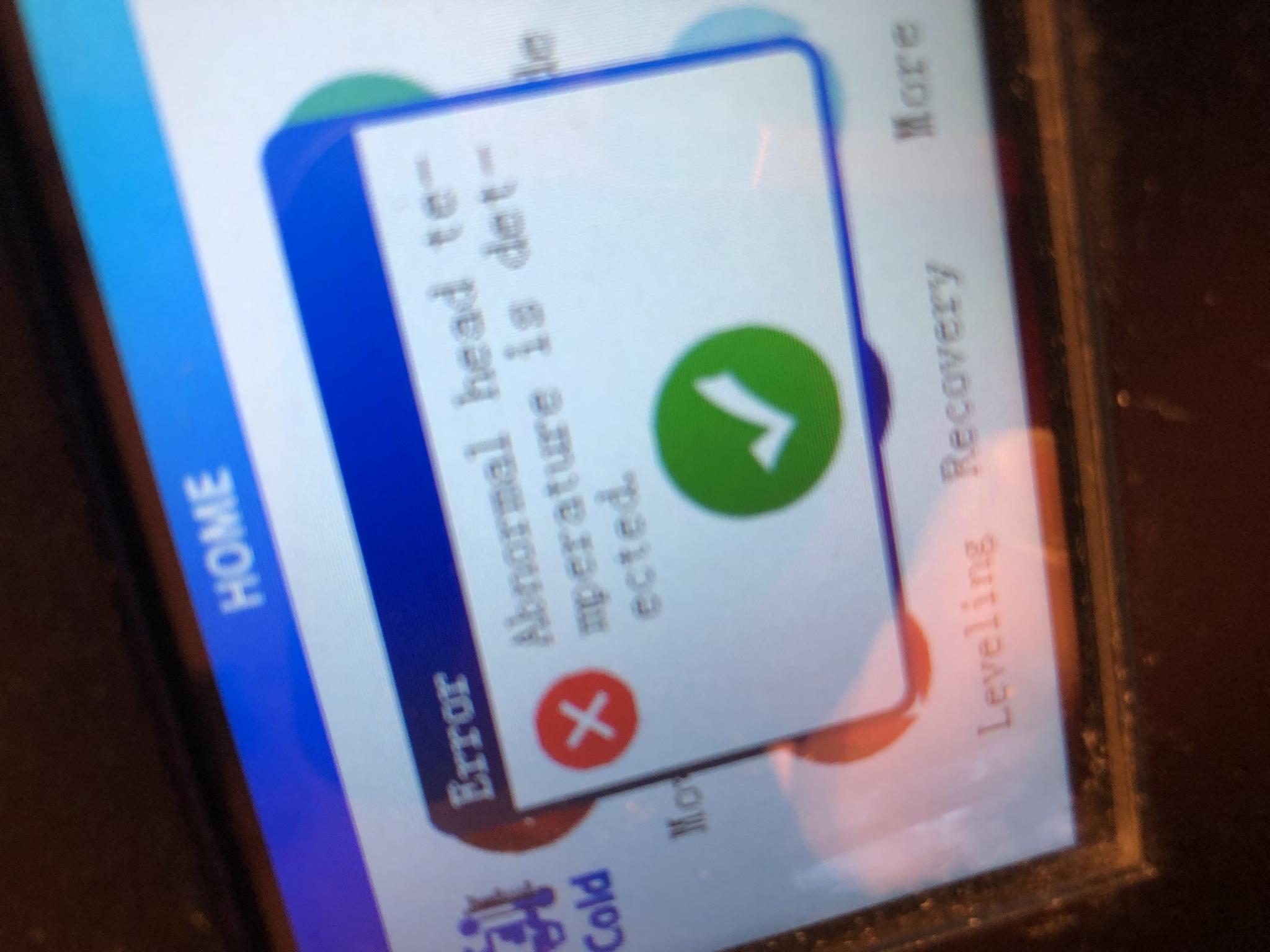

  10. Bon j’ai remplacé le capteur de température est magie ça refonctionne. Merci à tous pour vôtre aide ps : je reçois les nouveaux capteurs vendredi comme ça j’aurais une tête complète en avance.
  11. Bon je viens de démonter le fils blanc , verdict il est bien coupé à un endroit. Si je les reconnecte je mesure 127,7 bon je mesure l’autre et je vous dit l’autre 128,4
  12. oui je le ferais , comme ça j'aurais du change
  13. je vais en recommandé une autre . celle la convient elle ?
  14. peut tu me dire ou il ce trouve et à quoi cela ressemble car j'en ai aucune idée. Peut être le fil blanc ?? si c'est le cas ça me fait la même chose en changeant tout le bloc .
  15. Question con, c'est quoi la CTN??
  16. Question con, c'est quoi la CTN??
  17. Oui si jinterverti les deux c’est le plateau qui a un problème
  18. Test effectué avec la résistance et voilà l’affichage
  19. j'enlève le connecteur est je met la résistance sur les picots
  20. je met donc la résistance dans les (trous) au niveau des fils blanc en les coinçant comme je peut ?
  21. Voilà le message
  22. je la place où la résistance car la je ne vois pas
  23. salut, j'ai fait passé du courant (avec une pile de 9v) et le courant passé sans problème donc je ne pense pas que ce soit les fils qui soit coupé. donc d'où ça pourrais venir autrement, car avec un autre buse( enfin tout le corps complet) neuve ça me fait la même chose.
